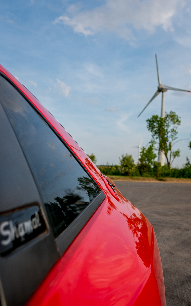

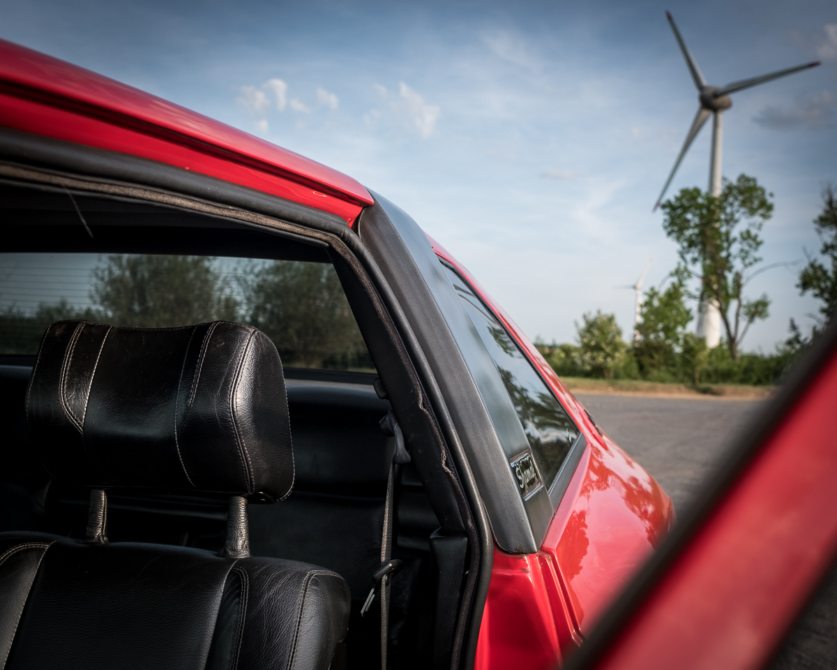

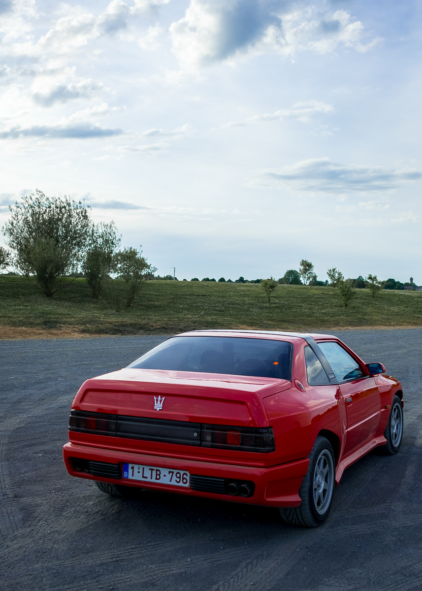

Bon, j'ai été revoir mes jolies éoliennes, vous commencez à les connaitre, et ce n'est pas du tout parce que la large zone devant permet de jolies embardées sans danger.
J'ai fait quelques photos, vous aurez remarqué.
C'est étrange tout de même, il y a une dizaine d'années, la shamal ne m'attirait guère, j'avais du mal avec sa ligne, je la trouvais vulgaire et confuse. Le temps ayant passé, mon point de vue a tout à fait changé, et quel que soit l'angle de vue, je lui trouve un charme inattendu. Ca doit être ça la maturité.

La récompense. Méritée.
Je suis d'accord avec tes sentiments sur le design. Il y a 2-3 ans, je la trouvai trop extrême, voire vulgaire. Depuis, je trouve qu'elle a une (sacrée) personnalité
- Messages : 4285
Re: Le chant de cygne des années 80
La Shamal, il faut la voir pour y croire
Merci pour cette belle séance photo
Mais du coup, plus rien ne l’empêche de venir en Dordogne, cette petite auto rouge

Génial, qu'elle roule !!!!
Bravo pour tout ce travail.
Merci de nous avoir fait suivre ta remise en route.

Quelle bonne nouvelle de la voir enfin faire ses premiers kilomètres sur le sol belge !!!
Et puis les photos sont instament superbes
Question ligne - je sais qu'on va me jeter des pierres - il ne fait pas mystère que je suis un peu à rebours de l'appréciation générale puisque je suis bien davantage séduit par les courbes arrondies que par les lignes anguleuses. La Shamal, je ne peux pas dire qu'elle est splendide, elle est si extrême qu'à l'heure où je commence à peine à trouver un intérêt stylistique à la Ghibli (sans doute depuis que j'en ai essayé une dans le Morvan
), c'est encore trop pour mes yeux. Ou alors c'est ça, il faut que je l'essaye pour me faire une idée plus juste

Ce type de design un peu "caricatural" est clivant, voulu ou non. Il faut aussi se replacer dans l'époque.
J'avais du mal au début. La première fois que j'ai vu la ghibli de Gianni ça m'a fait bizarre.
Je m'y suis fait et lui trouve des qualités. Face avant agressive et gros popotin
On aime ou ou n'aime pas. Bref, moi j'aime. A titre de comparaison on peut aussi citer la Countach, encore bien plus taillée à la serpe et ostentatoire d'un point de vue stylistique.
Un design qui ne laisse pas indifférent (en positif ou négatif) est par définition un design réussi. A l'inverse des design dits "consensuels" qui doivent plaire à la majorité (ou en tous cas ne pas lui déplaire).

Merci pour ces très belles photos, et bravo pour tout ce travail

Félicitations de nouveau avec le résultat!
Elle est très belle!!!
Je n'étais pas un grand fan des Maserati de l'époque BiTurbo mais comme l'Alfa SZ, que je n'aimais pas à l'époque, finalement j'ai compris. Et la Shamal, je l'adore.
J'espère que les dernières activités soient vites faites pourque tu puisses en profiter!
BTW, comment tu trouves la radio?

J’avoue que pour le style, comme toi: je trouvais la Ghibli un peu extrême, et puis je m’y suis fait.
Mais c’est tout de même une copie au propre de la Shamal, qui avec des tics stylistiques (creux sur bandeau de coffre arrière, sur les bas
de caisse...), va pour moi trop loin. Sans compter le pseudo arceau. La Ghibli, pour mon cas en tous cas, passe mieux.
Par contre le V8 doit avoir une sonorité plus « originale ».

C'est juste dommage qu'ils n'aient pas gardé le méplat sur les passages de roues arrières sur la Ghibli, la signature Gandini.
Et effectivement si le design de ces autos a l'origine a pu être clivant, il a très bien vieilli. C'est souvent le cas avec les designers italiens d'ailleurs. Quand je sors la Ghibli je n'ai que des compliments, que ce soit de passionnés d'autos ou de badauds. Mais il faut dire aussi que ses proportions un peu atypiques rendent beaucoup mieux en vrai qu'en photo.
