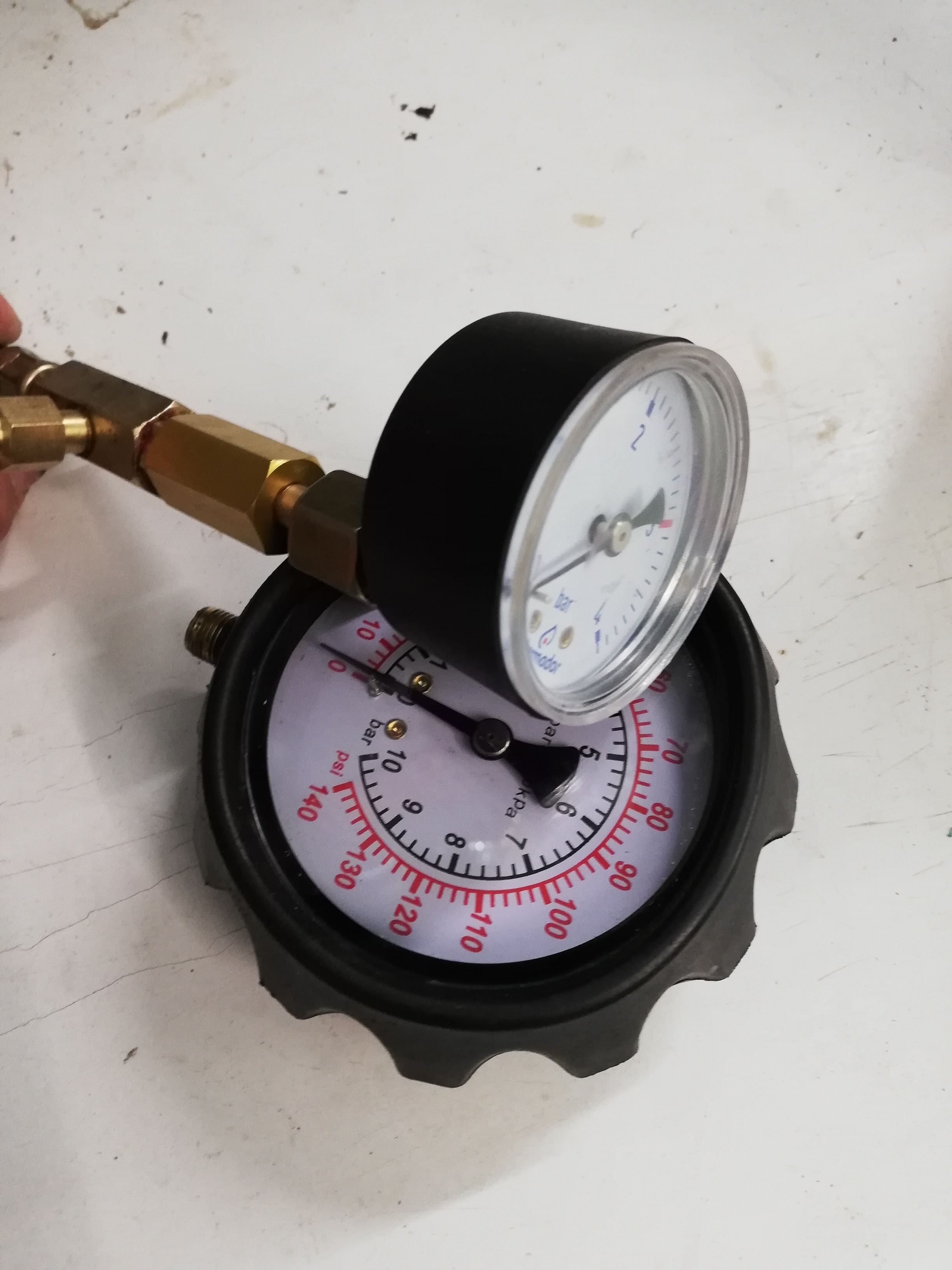

On peut tous jeter nos manomètres Chinois après la première utilisation.
Je précise que tout le matériel Chinois n'est pas à jeter sinon on va se retrouver en slip... :lol:
Bref, toutes mes dernières mesures sont fausses... :oops:
En fouillant dans mon matos, j'ai pris un mano de chaudière et, j'ai réussi à le monter avec les raccords de la valise Chinoise...
Mes régulateurs coupent bien à 3 bars comme j'avais dit au début.
Contact 3 bars puis une demi-seconde après on voit que les pompes s'arrêtent et la pression baisse (avec en plus quelques fuites dans mes raccords).
Moteur en marche 2,7 bars (donc comme abba), un coup d'accélérateur la pression monte à 3 bars et redescend ensuite à 2,7 bars.
Voila voila m'sieur Alex. ;)

Ce qui peut laisser supposer donc que mes pompes seront à changer un jour ou l'autre :?
Mais avant je vais essayer de rependre les pressions avec un engin fiable.
Reste à la trouver à vil prix :lol:
Messages : 4848
Re: 3200 gt de Cureghem
Non puisque tu trouves la même chose que moi avec nos mano Chinois.
Refais la mesure avec un mano de garage (dans un garage). Ils sont souvent sympas les garagistes... :D
