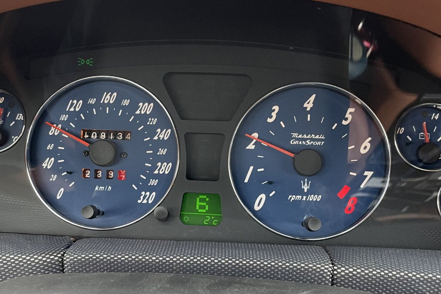

Re: Présentation de ma Gransport
c'est trop élevé oui, si ton indicateur de température est exact.
Serait-ce possible que le calorstat ne s'ouvre plus quand il devrait (autour de 85 degrés)?
C’est bien la question que je me pose comment peut-on le savoir?
Kubota B4200
- cureghem
- Messages : 3097
Bah changer le calorstat. A ma connaissance c'est dispo et pas trop cher
Quand on change le calorstat on change aussi la sonde de température, car elle est juste dessous.
Mais clairement là il va falloir le faire. Ton ventilateur tourne bien quand tu es à cette température ?
Ce qui est curieux, c'est que tu n'as pas d'indication de température trop élevé, il me semble que c'est un autre capteur pour ça. Ce qui pourrait dire que c'est ta sonde.
Oui mon ventilation tourne mais pas a fond, je n’avais pas prêté attention avant mais effectivement ce n’est pas la première fois que je la voit vers les 110Joris a écrit :Quand on change le calorstat on change aussi la sonde de température, car elle est juste dessous.
Aucun voyant d’allumer!
Il y a un tuto pour trouver et changer le calorstat et la sonde ?
Si ton calorstat est bloqué fermé, le LDR ne passe plus par le radiateur, donc celui-ci devrait être froid, en tout cas pas brûlant.RGsport a écrit :C’est bien la question que je me pose comment peut-on le savoir?
Réponse du vendeur:
(effectivement mais cela vient du manomètre qui est mal calibré. j'avais vérifié au diag et quand le mano est à 125 on est en faite à environ à 105. et d'ailleurs les ventilo déclenche à envrion 125 au mano soit 105 en réel ce qui est normal)
Je vais essayer de contrôler la température avec un thermoFlash ce soir moteur et bocal du liquide de refroidissement
Bon j'ai fait le test, aiguille du manomètre à 110-115 et pris la température au thermoflash sur le bocal de liquide de refroidissement et il est à 86 degré cela pourrai correspondre a votre avis?
le capteur de température ou autre qui déconne ?
aiguille au tableau de bord mal calibrée sur son axe ou qui s'est décalée avec le temps ?
Je ne suis pas certain que le bocal soit le meilleur endroit, peut-être la durite d'arrivée de LDR au radiateur
Ce que tu appelles thermoflash, c'est un thermomètre infrarouge?
Un thermomètre IR est indispensable, tu peux instantanément viser n'importe quelle partie de ton circuit (radiateur, durites, pompe à eau, etc.) et détecter où ça coince
Si le calorstat ne s'ouvre pas, le ldr ne vas pas au radiateur et donc le thermostat des ventilateurs ne peut s'enclencher.
Pas vu de tuto comment les changer, mais de ce que j'ai compris, c'est pas hyper facile d'accès.
Bonne question, c'est pour ça que j'ai demandé si quelqu'un amené un diag au LMCcureghem a écrit :le capteur de température ou autre qui déconne ?
Je vais vérifier comme ça effectivement cela sera plus précisgemini a écrit :Je ne suis pas certain que le bocal soit le meilleur endroit, peut-être la durite d'arrivée de LDR au radiateur

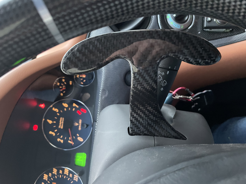

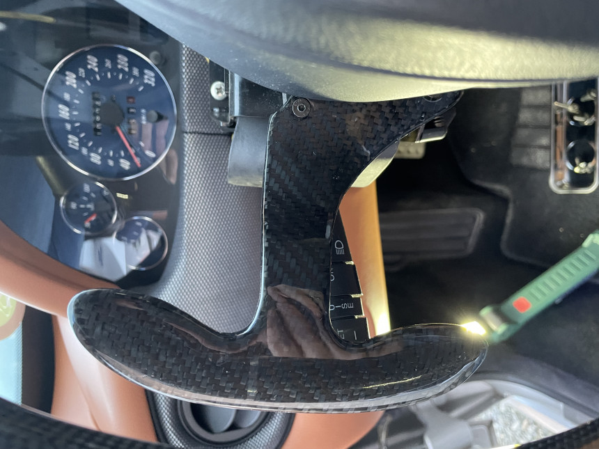

Quelques petites améliorations en cours
Il y a quelques jours installations de nouvelles palettes dans une matière tout à fait honorable le carbone, cette matière qui embellit nos gransport!!!
