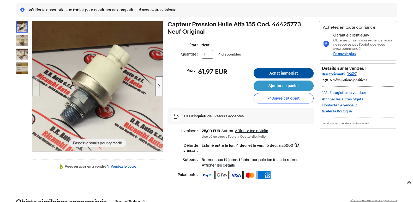

Capteur de pression d'huile Alfa 155 Cod. 46425773 est parfaitement compatible
3200 GT 1999 SD2 Boite Mécanique n° 618 gris cartier intérieur lit de vin
3200 GT 1999 OBD Boite Mécanique n° 1206 noire intérieur beige
3200 GT 2001 OBD Boite Auto n° 3910 noire intérieur antracite/noir
- cureghem
- Messages : 3654
Re: Capteur pression d'huile 3200GT - Oil Pressure Sensor
Compatible directement sans adaptation (pas de vis, connecteur ou autre) ?

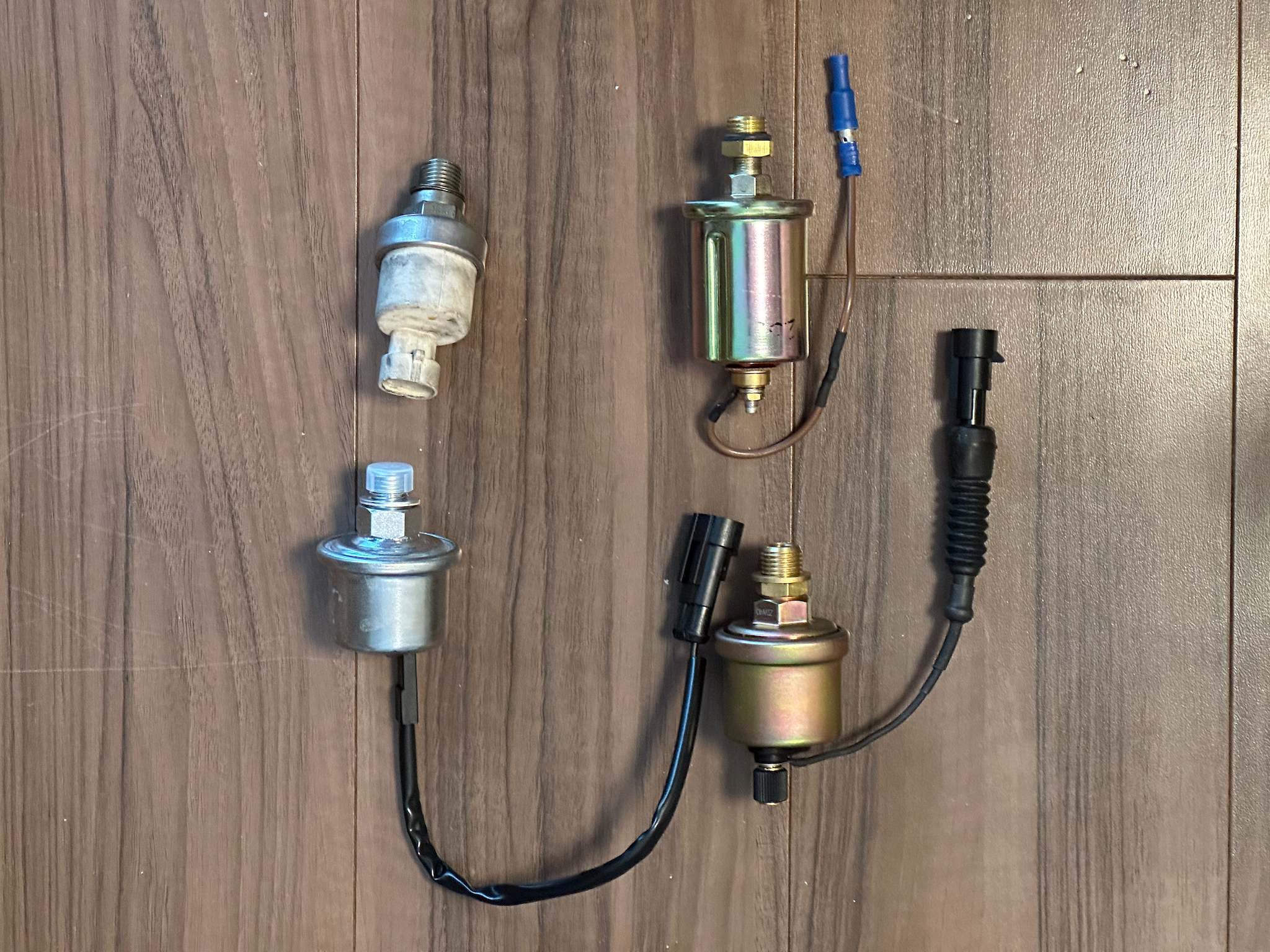

Je suppose que c'est sur Ebay que ça se passe, ça ressemble, mais depuis le temps que beaucoup cherchent ?... Il faudrait se dévouer pour essayer...
https://www.sportsmaserati.com/index.ph ... 195/page-6 En haut à gauche l'origine.
En bas à gauche le FAE 14030 avec le connecteur changé par celui qui va bien (voir le lien proposé).
En haut à droite celui de David Askew que je ne conseille plus (deux en panne rapidement).
En bas à droite un modèle (presque) inconnu, qui ressemble à ce que propose Modena machin.
Désolé pour la taille des photos, depuis la dernière mise à jour du forum, je ne sais pas comment faire pour avoir plus lisible.

Bah, j'ai monté celui de David Askew, il fonctionne parfaitement
J'ai la pression au max... même au ralenti à chaud
Son prédécesseur, qui était celui d'origine, avait des valeurs qui me semblent beaucoup plus réaliste pour un moteur dont le jeu de vilebrequin est aux limites!
Celui de David Askew (quand il marche) donne les mêmes valeurs approximatives que celui d'origine, mais seulement si la résistance dans le câble fourni est conservée.
Sinon, le capteur donne une indication supérieure...
Je rappelle que cette sonde est une sonde marine, qui ne doit pas supporter l'environnement trop chaud d'une 3200GT. Avec aussi le problème de mesure lors d'une pression d'huile importante lors du démarrage en hiver.
