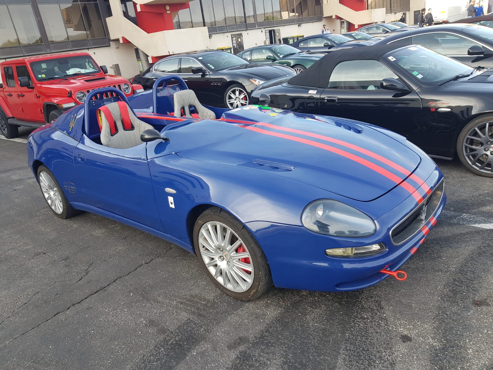

Dominique , je suppose que tu as trouvé la panne , car il me semble que Monica était au Castellet ce week end ;)

Je profite de ce dernier post pour poser une question qui m'a turlupiné à la lecture du livre dédié : les portes sont elles soudées ?
Si non, qu'avez vous fait pour récupérer la rigidité perdue par l'absence du toit ?

Monica est la 3200, la barquette c'est Vittoria....

OK ,c'est Victoria qui étais au Castellet ;)
