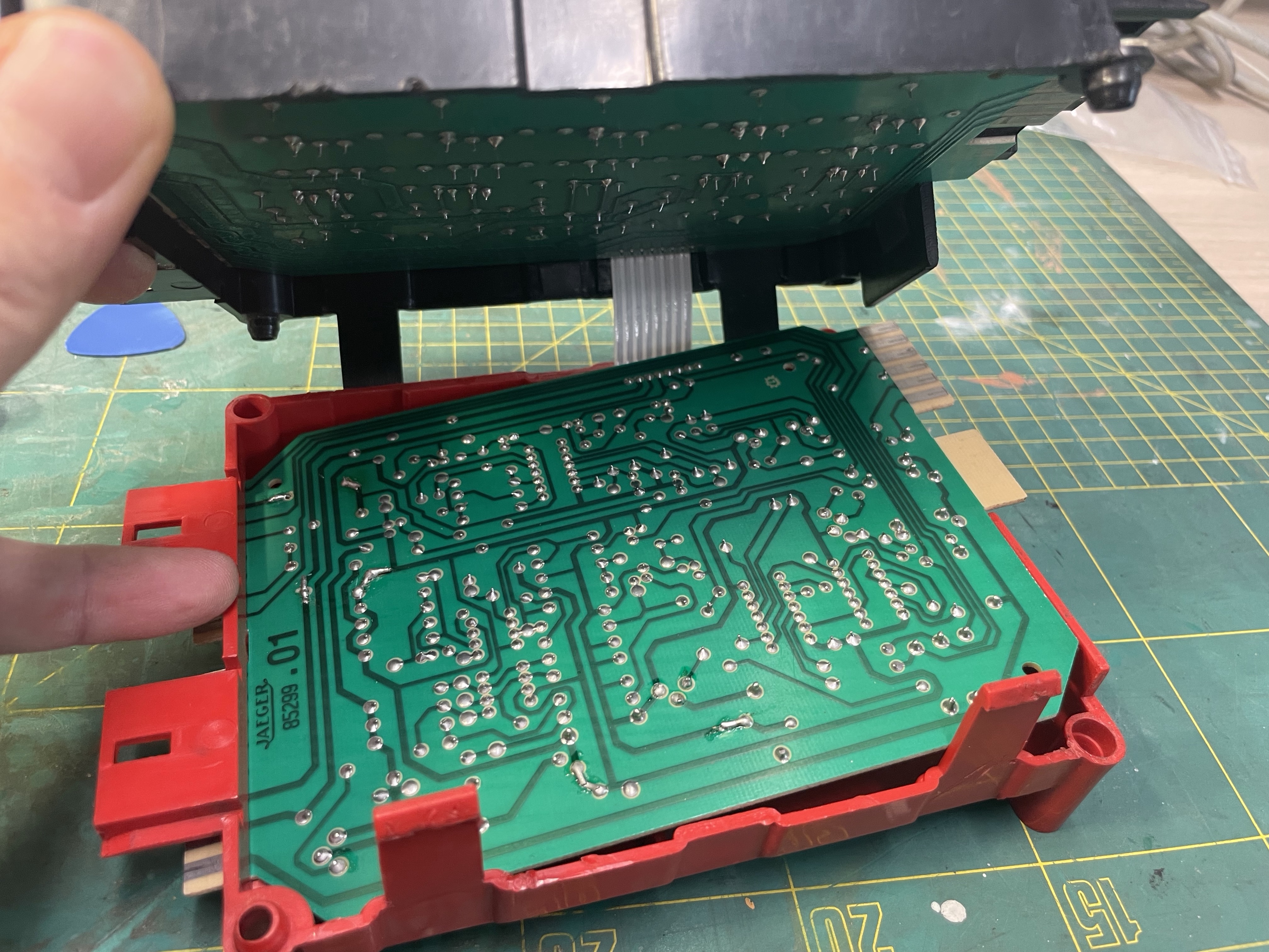

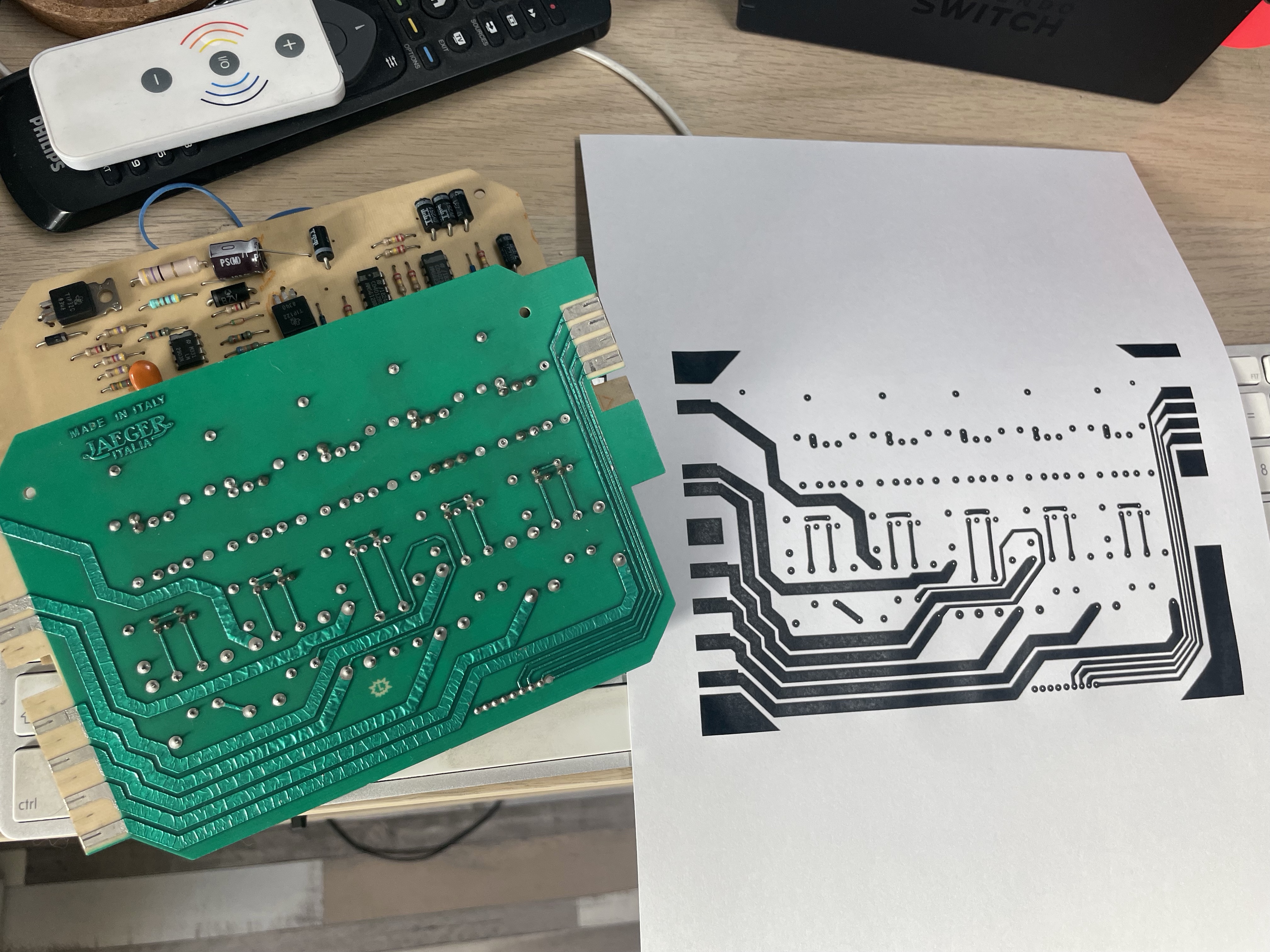

Du coup, en attendant de trouver un exemplaire de rechange (annonce dans la rubrique)… j’ai redémonté le mien et pourquoi pas essayer de refaire soi-même les circuits imprimés avec des dessins de pistes renforcées et sur des platines avec du cuivre de meilleure qualité??

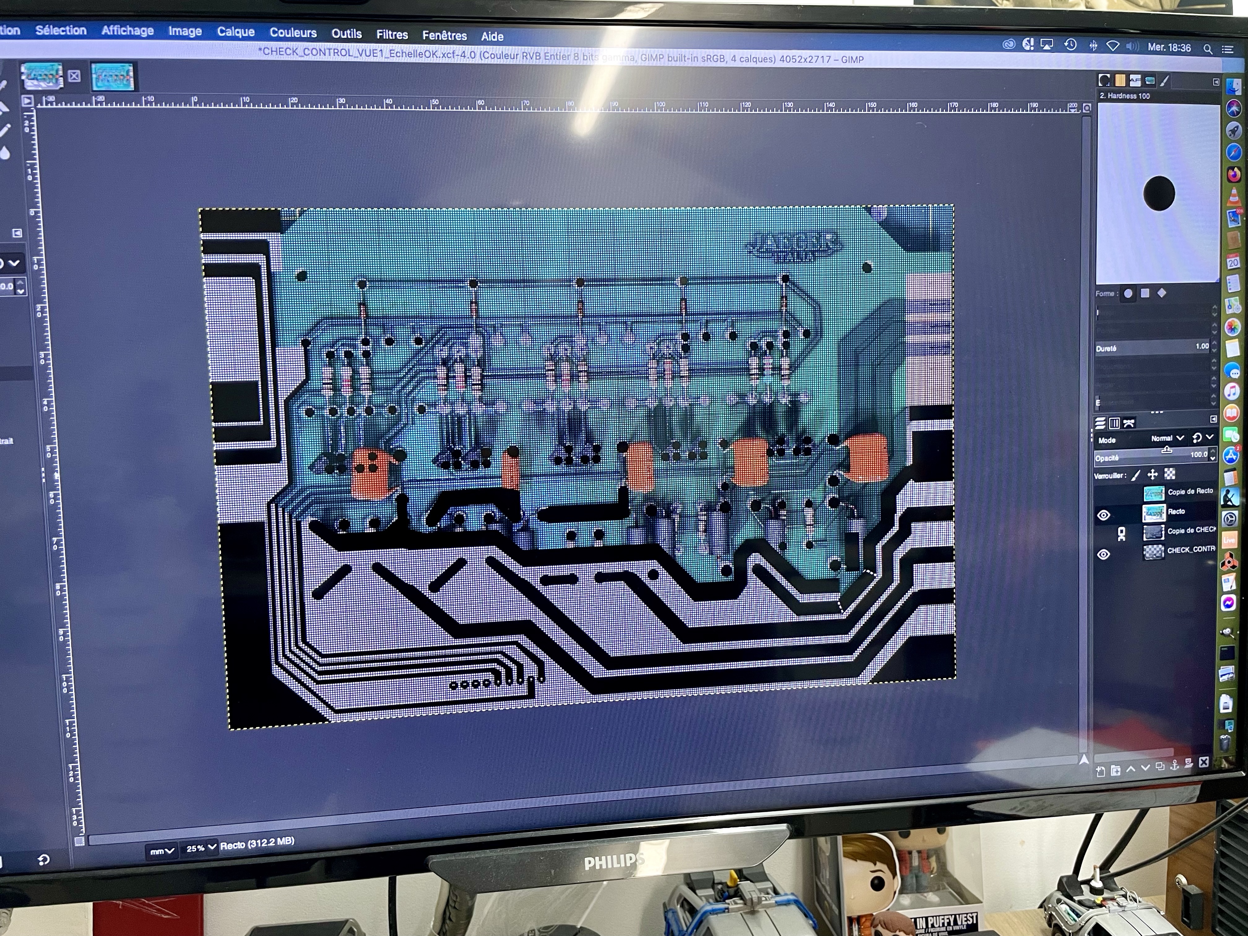

N’ayant pas d’exemplaire de rechange, ni d’outillage spécifique pour fabriquer les circuits imprimés, je fais une copie à l’ancienne à la main (enfin à la souris et au scanner)… un peu long pour la carte à deux couches recto verso, mais ça avance J’essaierais de mettre ça ensuite au propre avec un petit logiciel de PCB… (va falloir que je me fasse un peu la main pour apprendre )

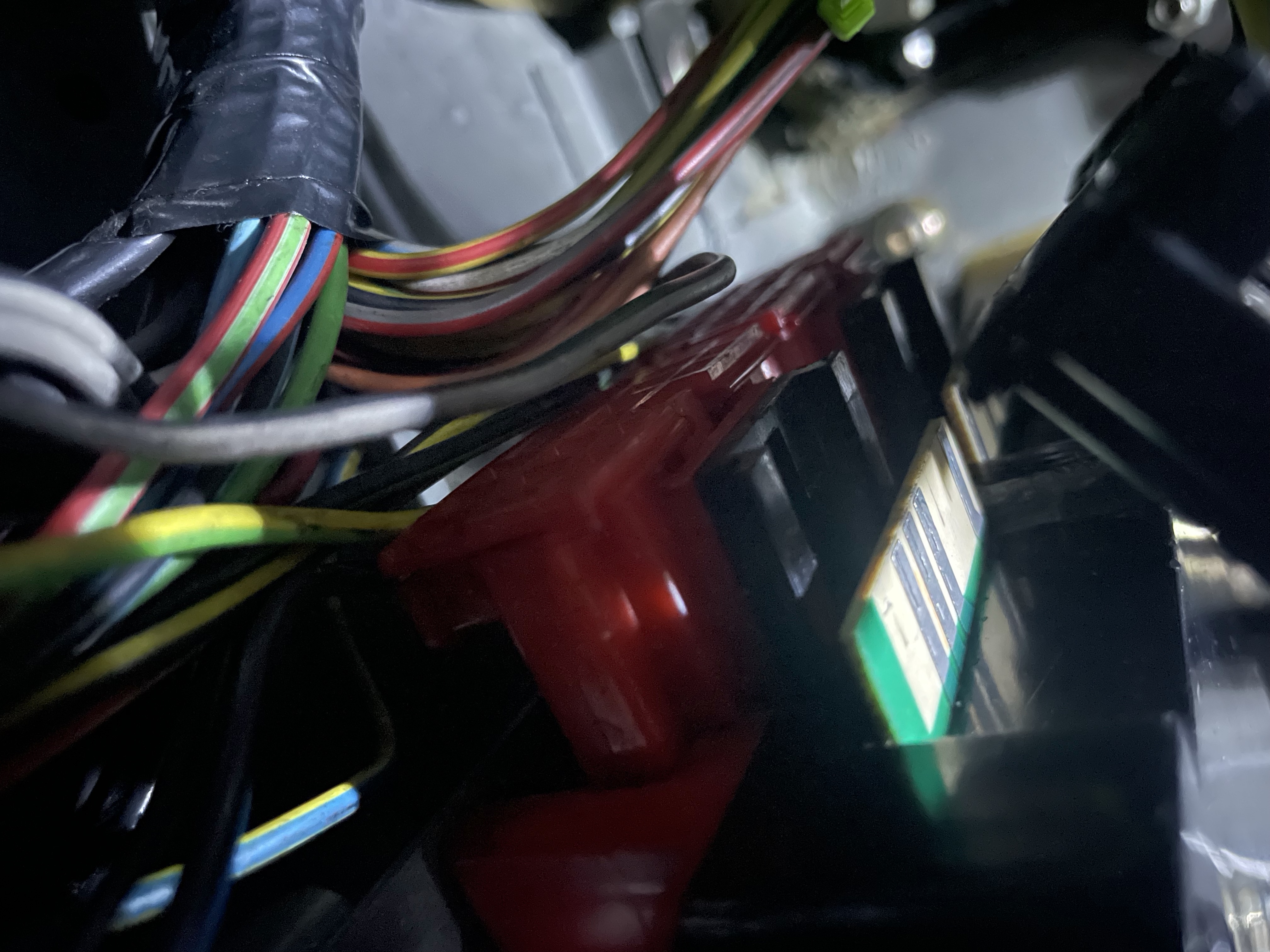

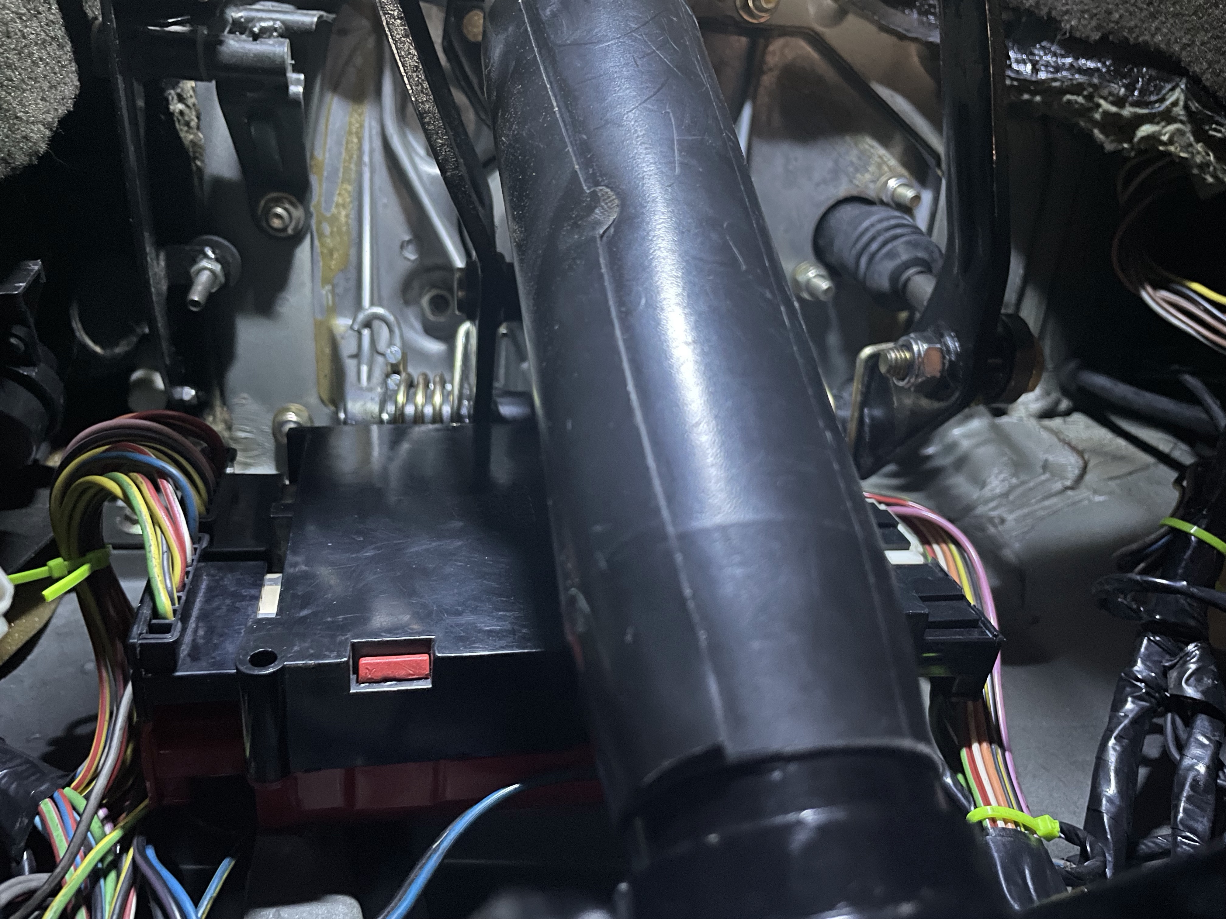

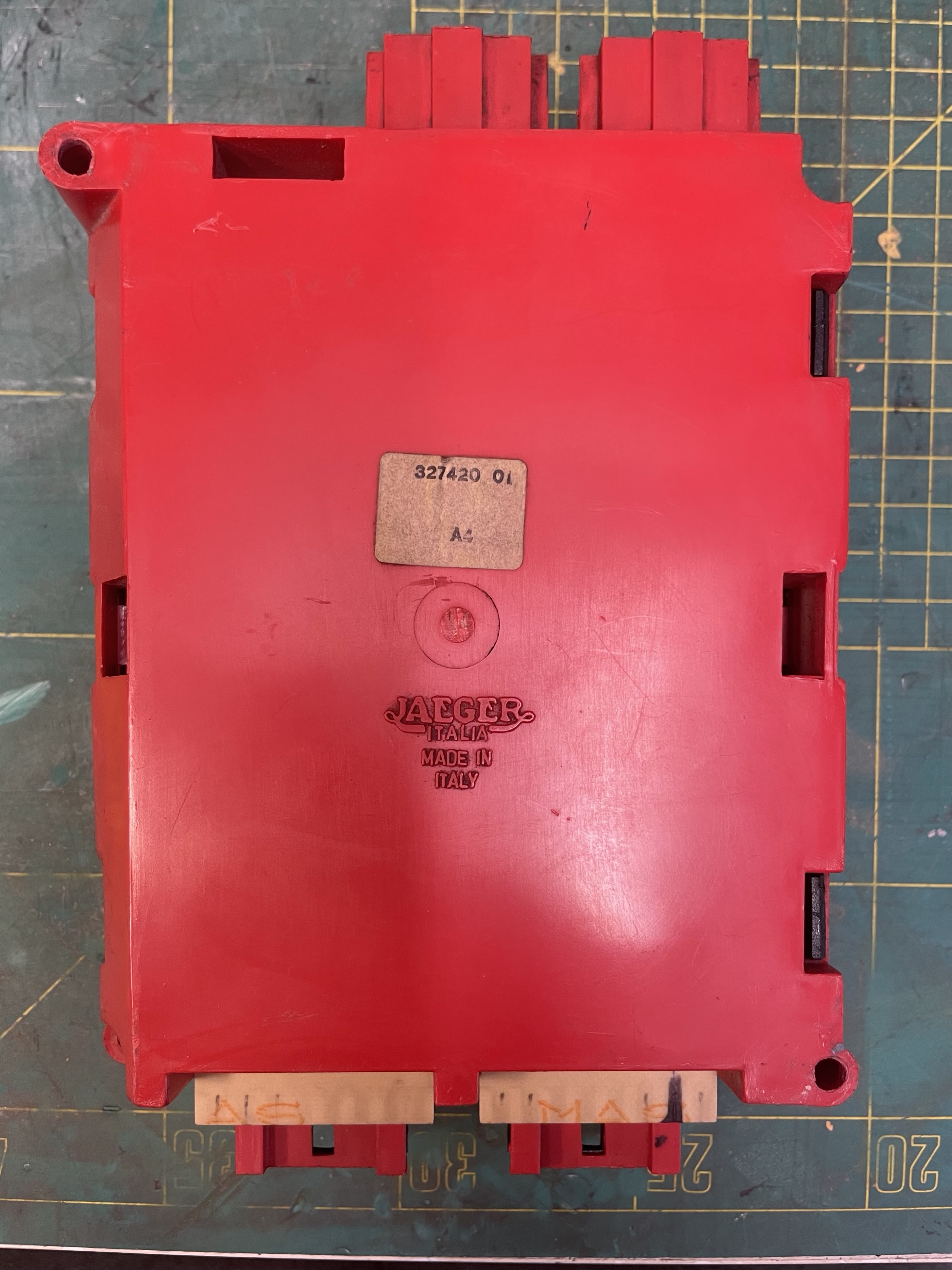

Vue de la Box sur la colonne de direction fixée par deux vis
Vue des prises noires côté droit
Vue des prises rouges côté droit
Vue des prises côté gauche
Vue de la Box face supérieure rouge
Ouverture de la Box avec la nappe reliant les deux cartes

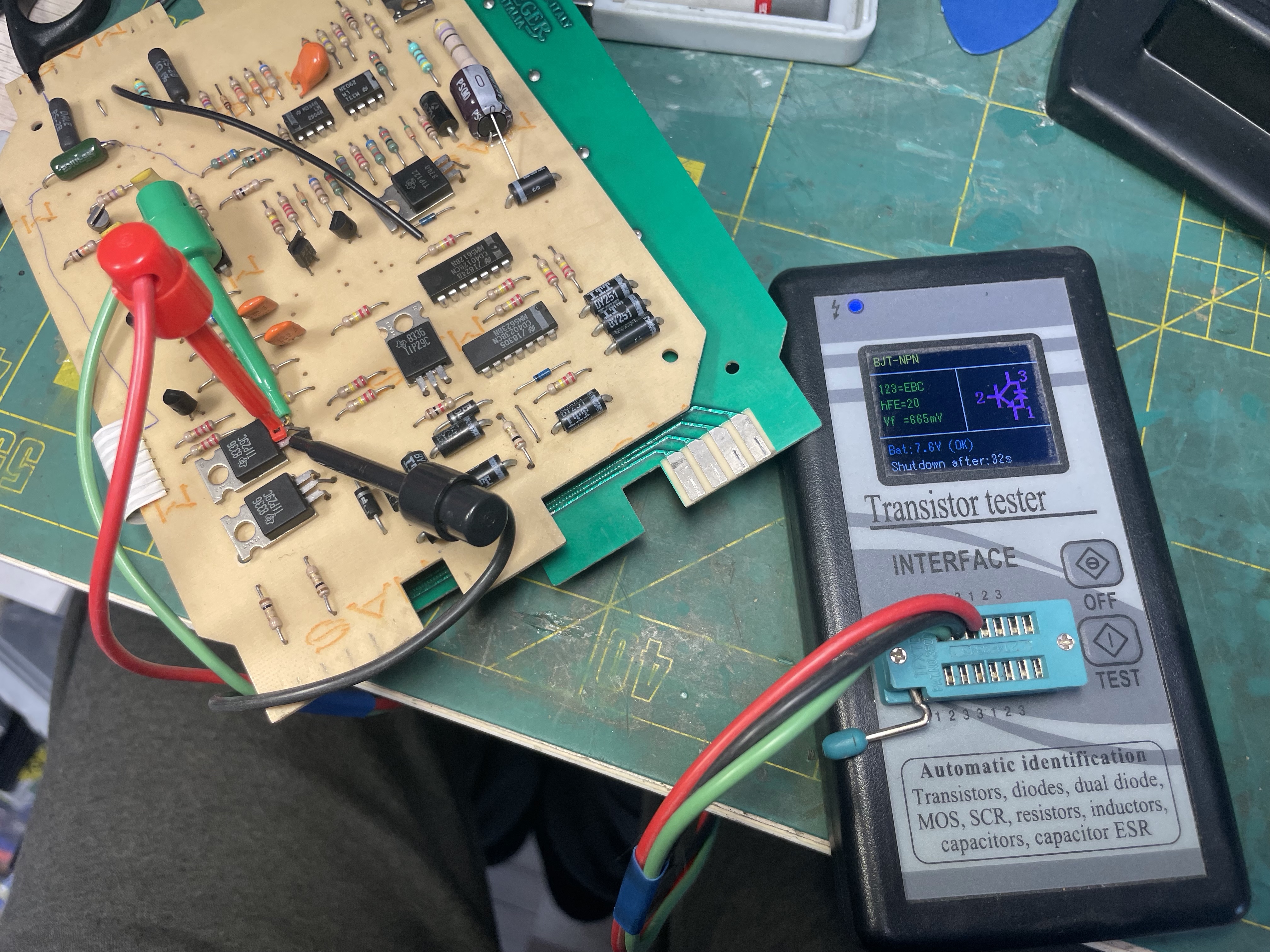

Contrôle des transistors sur la carte

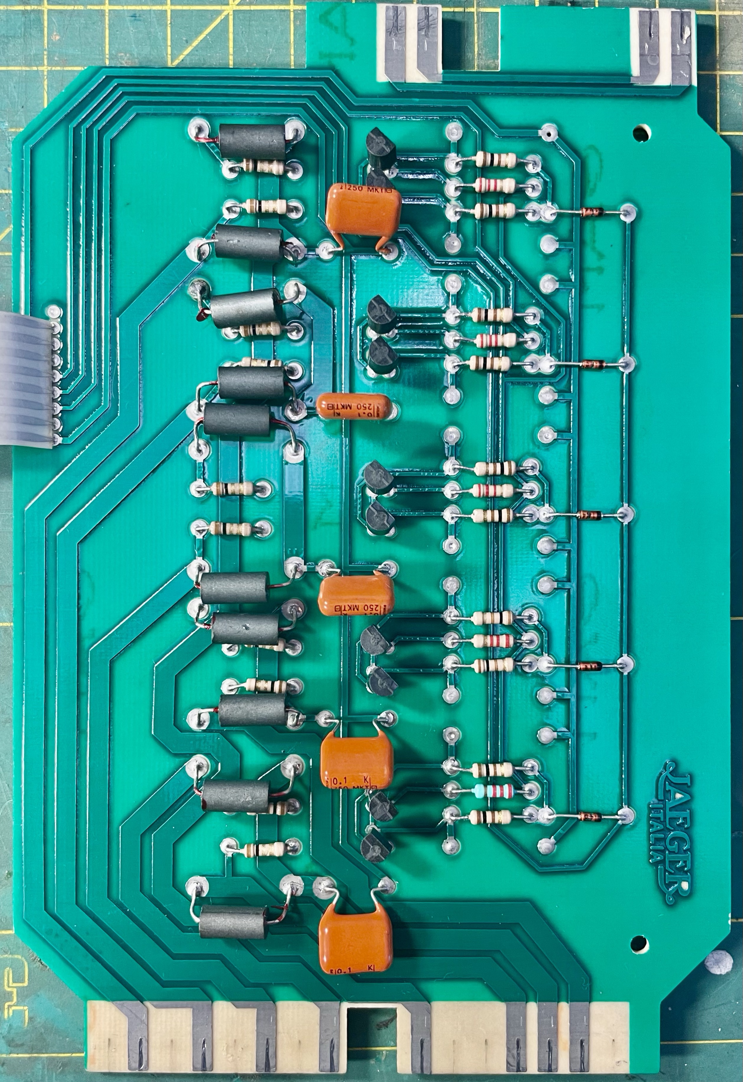

Vue de la carte n°1

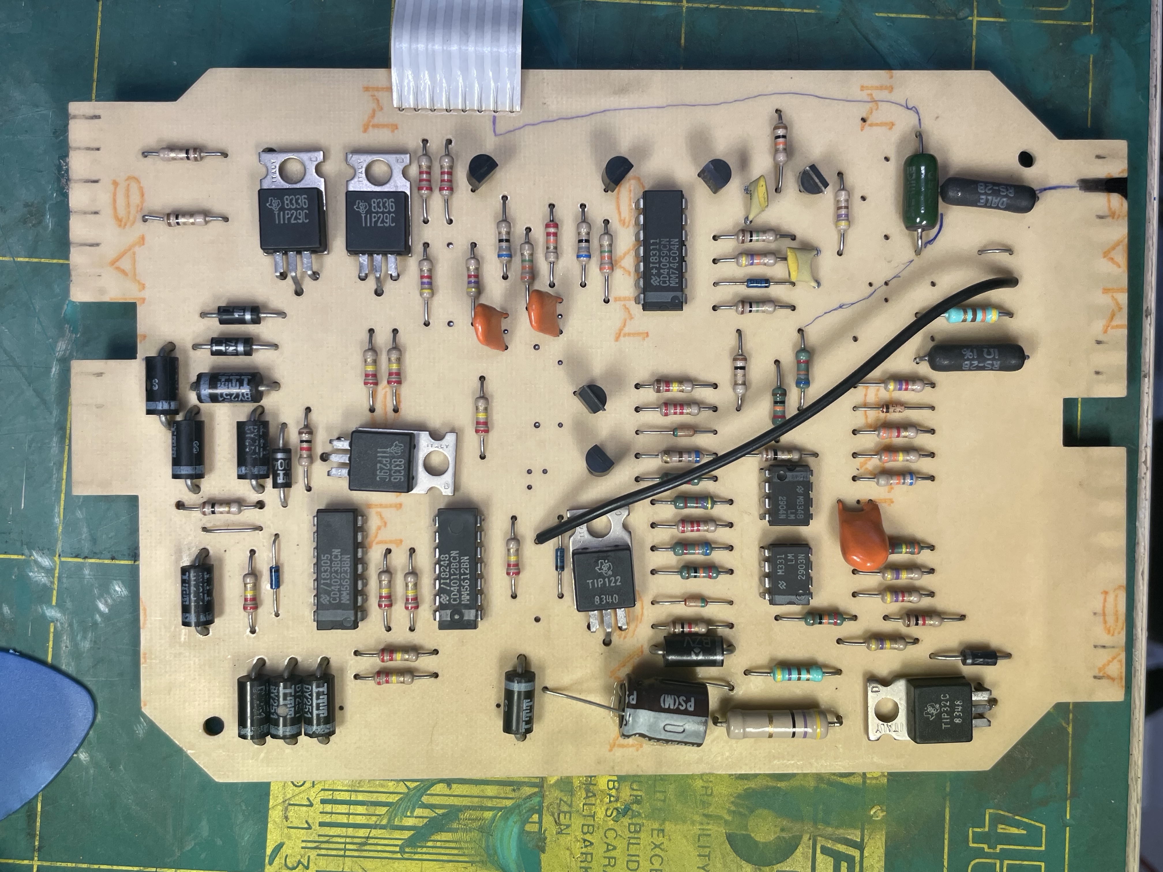

Vue de la carte n°2
Copie sur écran du verso de la carte n°2
Contrôle en impression papier du verso de la carte n°2
Copie en cours du recto de la carte n°2…
C’est vraiment une ébauche pour s’amuser… on verra bien le résultat après quelques soirée d’hiver

Je vois que l'on peut assez facilement commander sur le net un PCB imprimé sur mesure pour une poignée d'euro. Intéressant comme projet, et il est vrai que ces boitiers jaeger n'ont pas l'air particulièrement difficile à refaire, il y a de la place sur la carte et peu de composants.
On suit avec intérêt (on est au moins deux en tout cas).

Si je comprends bien, il faut ensuite approvisionner tous les composants (transistors, capas, résistances), du moins ceux qu'on ne récupère pas sur l'ancien circuit, et les souder un par un au recto du nouveau circuit imprimé?
Intéressant en tous cas si la pièce est introuvable.
