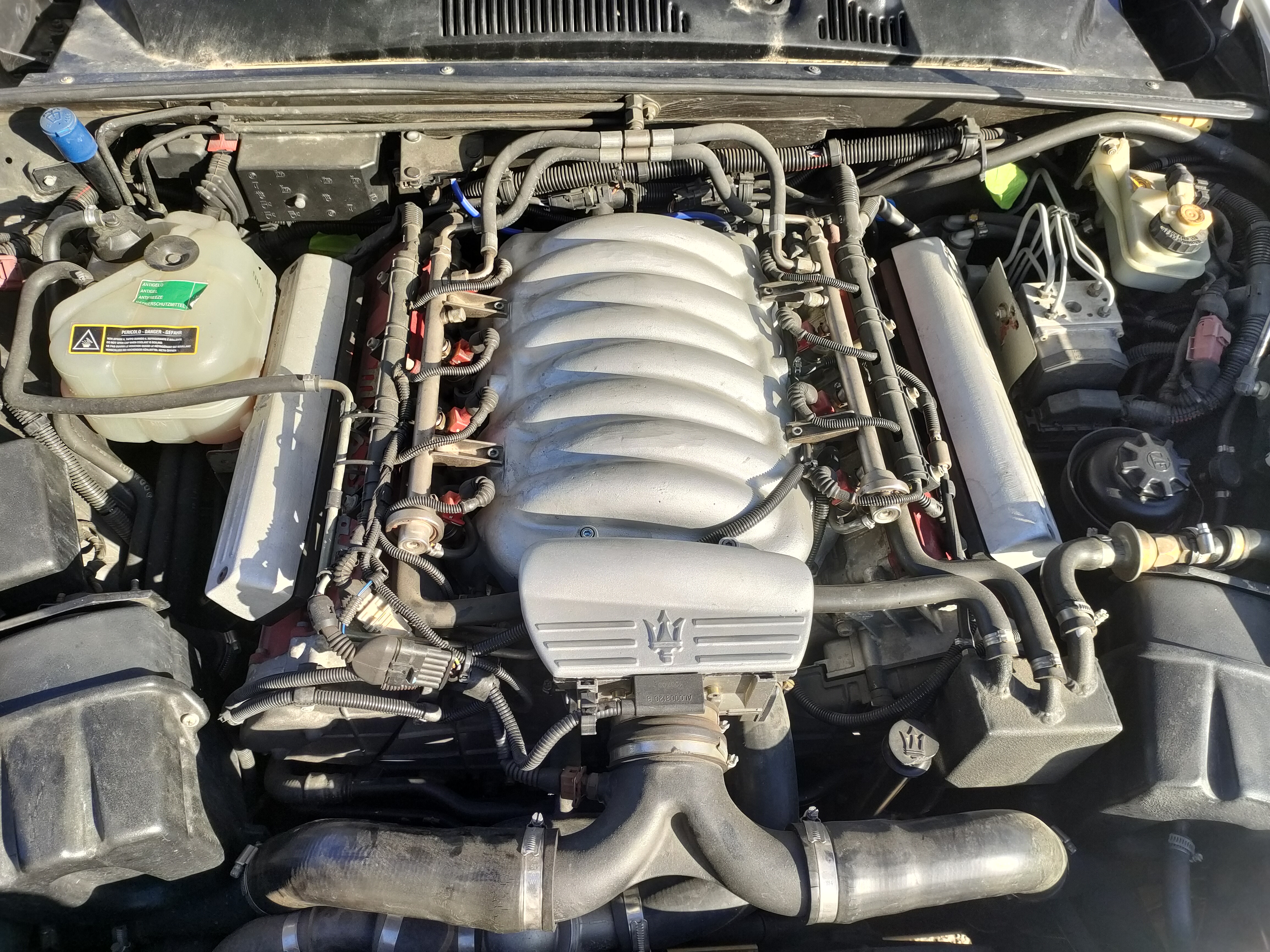

Petit check ce matin
Mes durites à l'entré du papillon sont craquelées, savez vous où je peux trouve ça?
Les 2 grosses qui arrivent de gauche et droite au boîtier papillon
Merci d'avance
Merci d'avance

Roose motorsport sur internet.
Y'en a aussi un autre mais le nom m'échappe. Tu ferais bien d'acheter le kit complet. Si celles là sont en piteux état imagine les autres qui subissent encore plus de contraintes notamment thermiques.
Leur kit n'est pas donné mais c'est de la top qualité. Et prends les colliers de serrage en même temps chez eux aussi

Sinon, chez superformance, elles ne sont pas chères.

Super merci beaucoup

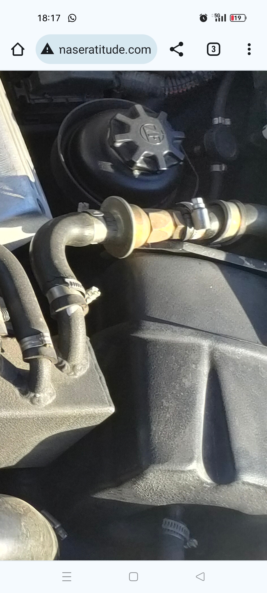

J'ai aussi les petites à droite
Le reste me semble ok mais je vais la mettre sur le pont
J'ai un soucis de ralenti qui oscille, même quand je change les rapports ça monte et ça redescend mais ça reste assez haut ,je dois avoir une prise d'air.
Je vais déjà faire toutes ces durites, j'ai aussi commandes les dump valves, il y en a une qui chante.. peut être la membrane percée, ça pourrait aussi perturber le ralenti

Tu as vérifié l'étanchéité du plenum ?
Tu enlevés le boîtier papillon, tu démarres et tu bouches l'entrée (une petite planche propre, mais tu peux le faire à la main en faisant attention.)

Pas encore. Je vais tenté ça.
J'ai aussi un bruit de la dump valve gauche , il se peut que la membrane soit percé.
Je les ai commandé, apparemment c'est simple a remplacer , ça ne fera pas de mal de toute façon.
Demain je ferais le test du Plenum.

Au fait j'ai fait le test du plénum comme vous m'avez conseillé dès que j'ai bouché le boîtier papillon aucune fuite la voiture à calé instantanément

Du coup j'attend la dump valve que j'ai commandé, c'est pas dispo en commande neuf j'ai donc acheté d'occasion.
J'ai un soupçon sur la membrane percée.
Sur la votre la dump valve s'entend à la décharge quand vous roulez fort?
Sur la mienne elle fait un gros bruit de dump valve de subaru j'entends ça qu'à gauche.
Et une membrane percée peut jouer sur le ralenti

oui, la valve s'entend. Vroum-pschiiiii, et qu'est-ce que c'est bon
Re: Durites admission 3200 gt
Exactement,... comme une Sub, j'ai aussi eu Impreza GT...
Donc c'est plutôt le coté droit qui ne marche pas... M'enfin pour entendre droite ou gauche il faut une sacrée oreille...
PS : Aucun effet sur le ralenti
