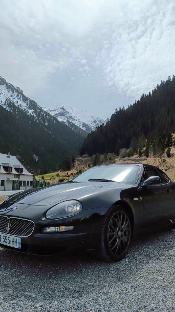

Petite balade en montagne aujourd'hui un vrai régal
Re: Présentation gstom en gransport.
Belle photo merci
