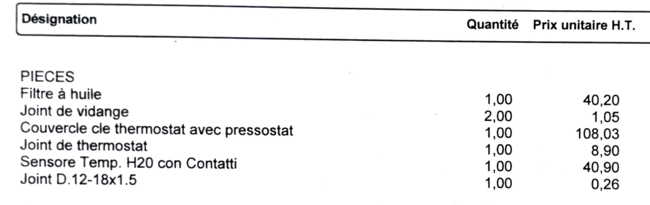

Par contre faut bien commander le joint du calorstat et aussi une nouvelle sonde de température (avec son joint)
