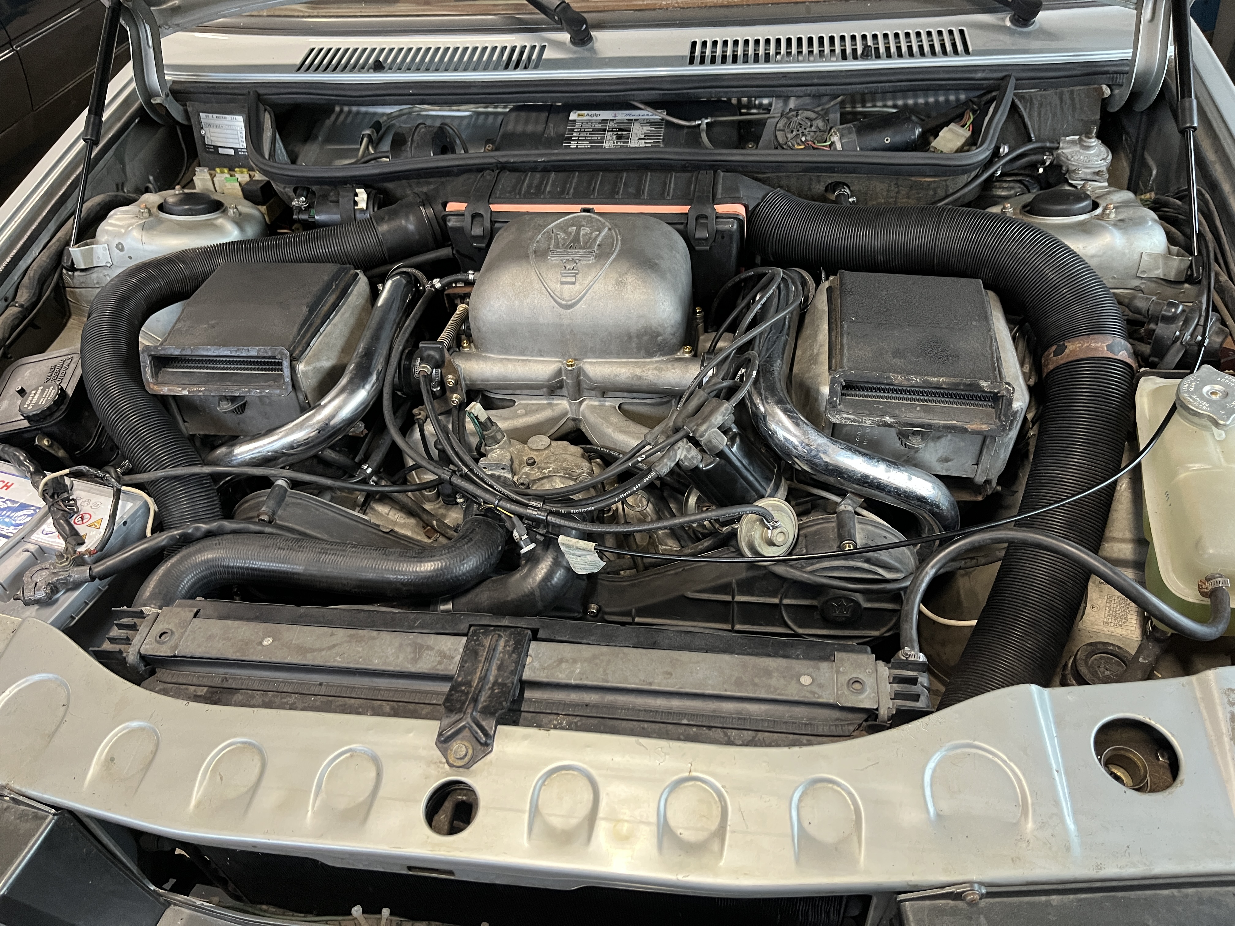

Quelque travaux et futur travaux

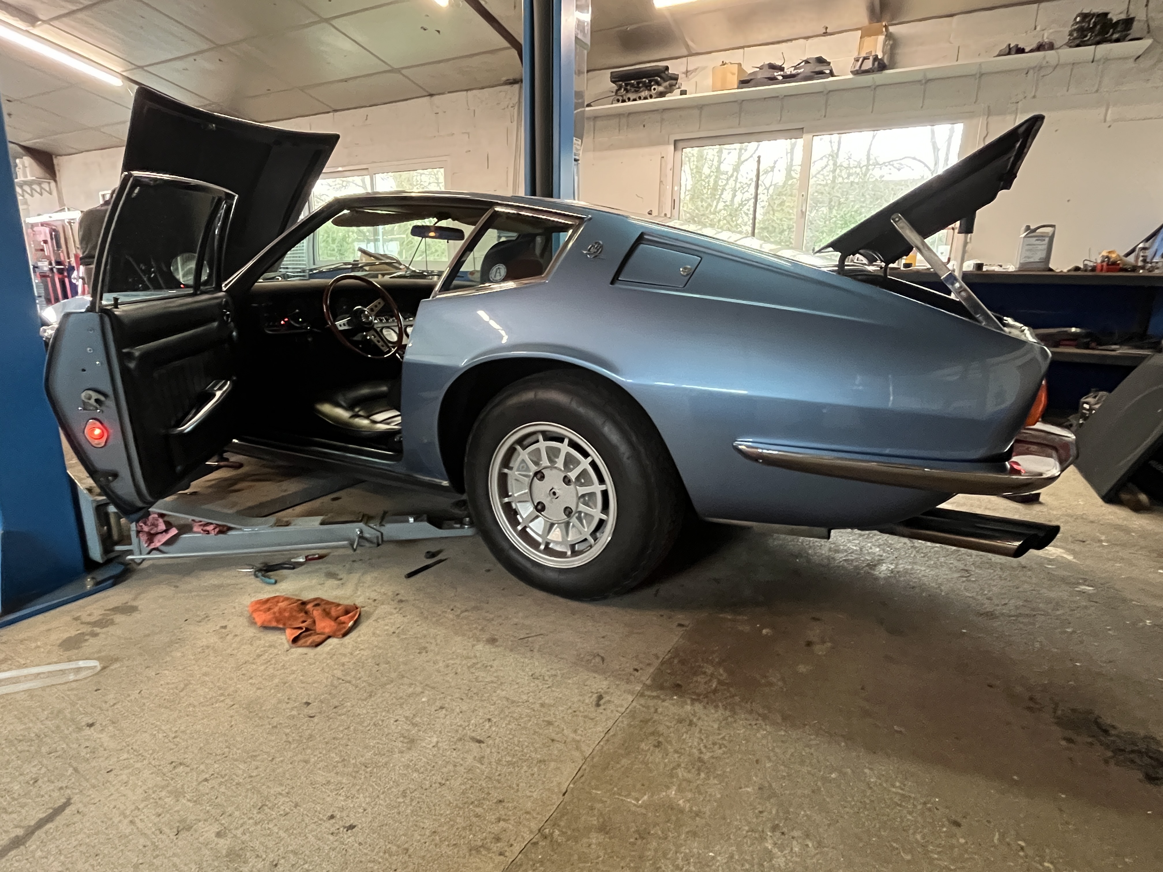

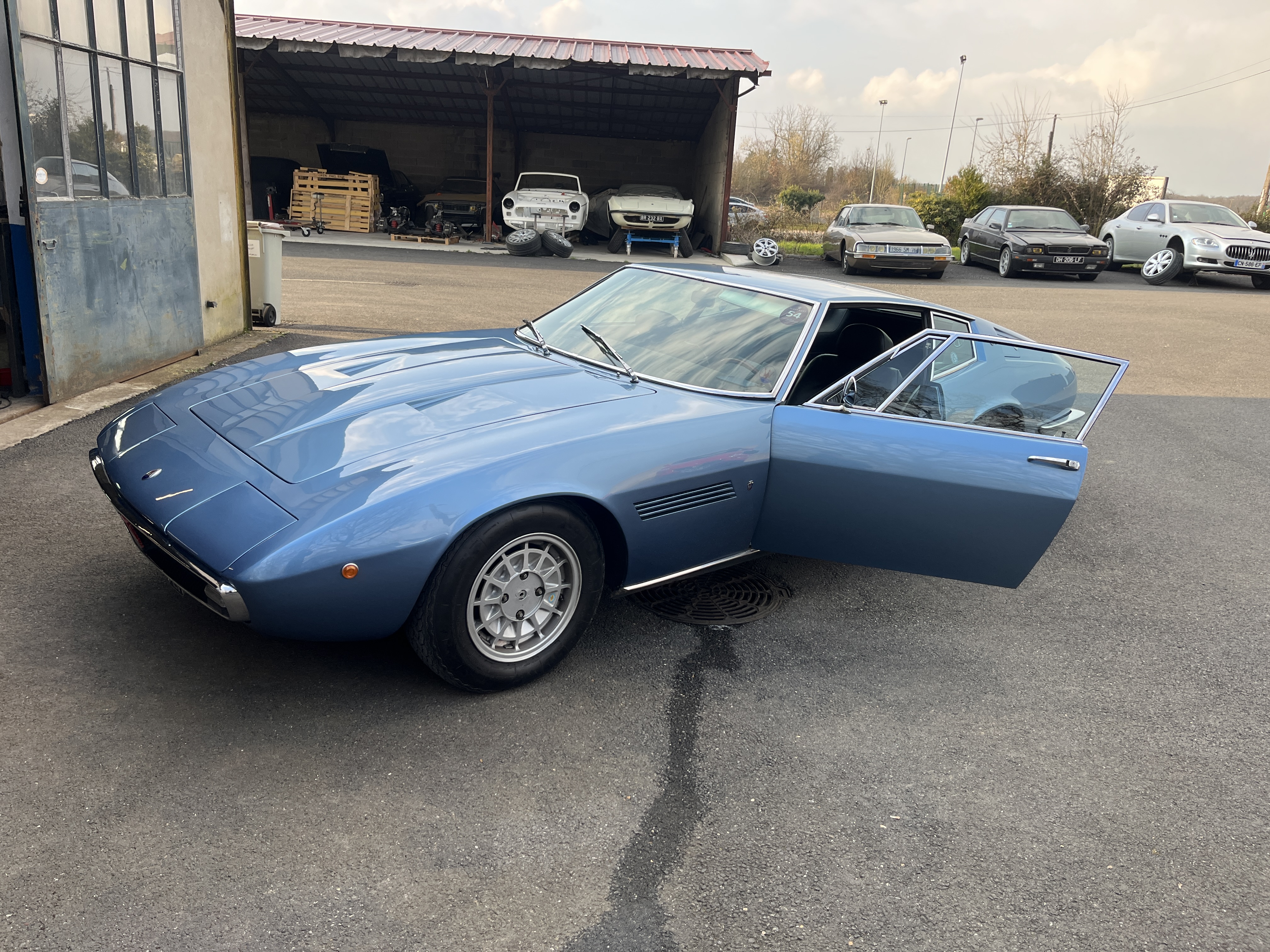

Lorenzo, tu lui fais faire quoi à ta Ghibli: une simple révision de routine ou plus
- Monocylindre
- Messages : 91
- Localisation : 60
- Localisation : Oise
Re: divers travaux
Quentin l'a récupéré après une très longue periode d'arret. Donc légère révision: remplacement du moteur d'essuie-glaces et réparation du mécanisme. réfection des carbus et changement du câble d'accélérateur. changement du silent-bloc de la barre de réaction du pont. remplacement des ventilos par des spal. vidanges moteur, bv, pont, liquide de refroidissement. réfection de la fixation haute du radiateur. mise au point de tout le bazar... des bricoles quoi!
Je n'en ai pas trop oublié, Quentin??

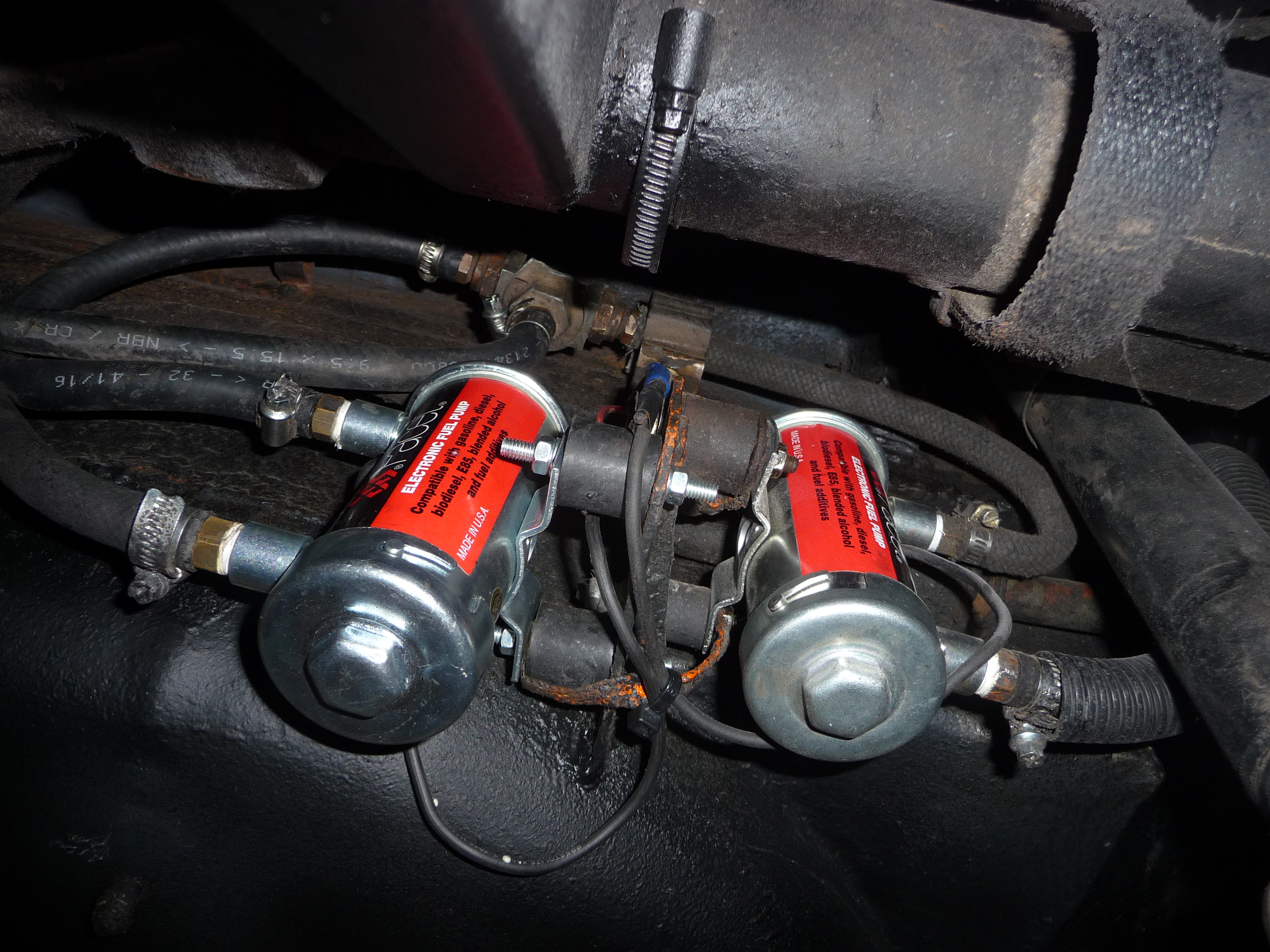

pompe a essence

Y en a bien deux sur la Ghibli (comme sur l'Indy avec ses deux réservoirs)?
Sur la mienne, les deux ont été changées avec des Facet et protégées par des relais

Tout pareil pour les Ghibli
Les Ghibli et les Indy phase 1 et phase 2 ont les pompes dans le coffre à l'interieur de la voiture.
Les Indy 4.9 ont les pompes sous la voiture.
Bendix d'origine et Facet red top souvent en remplacement.

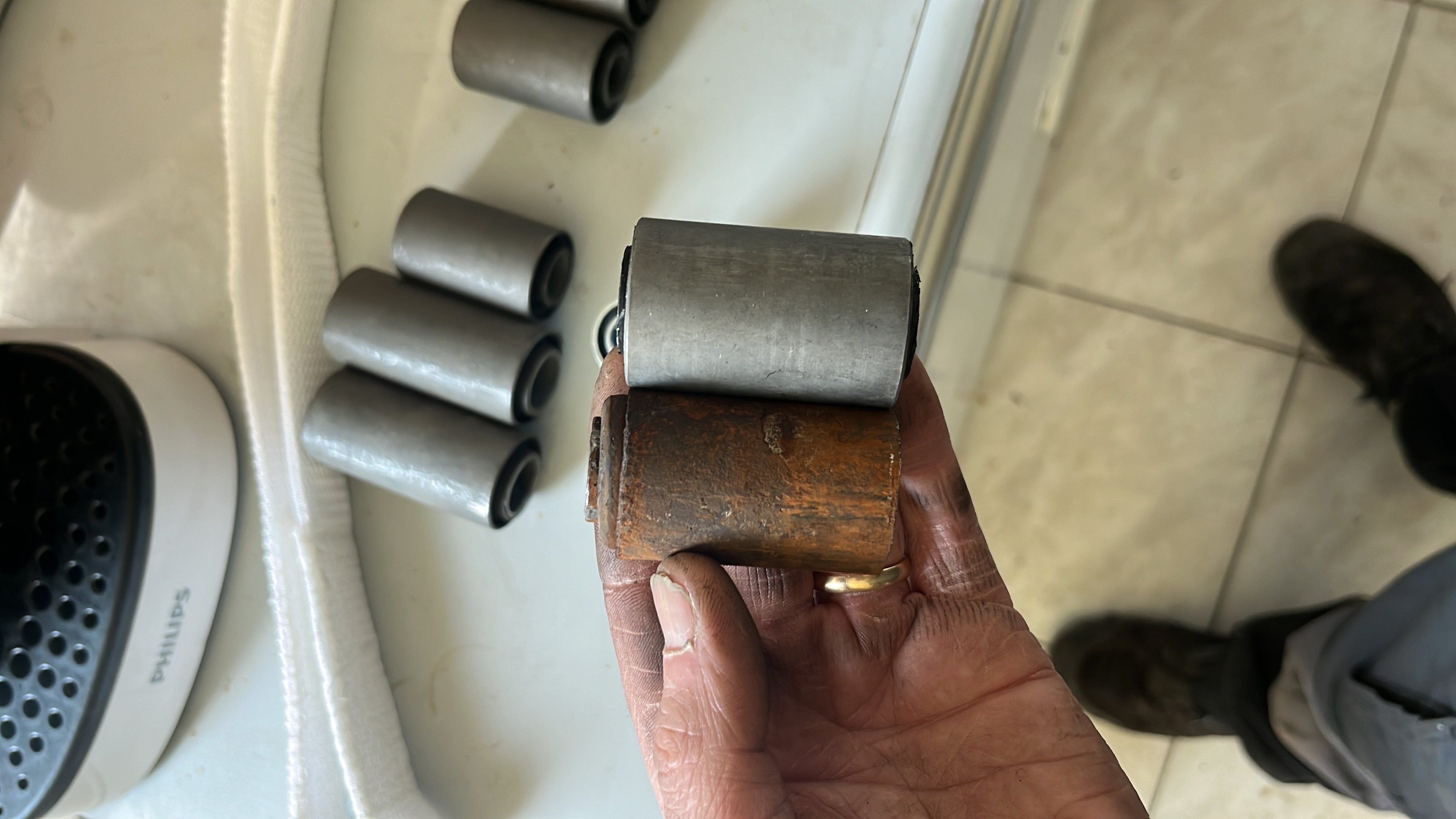

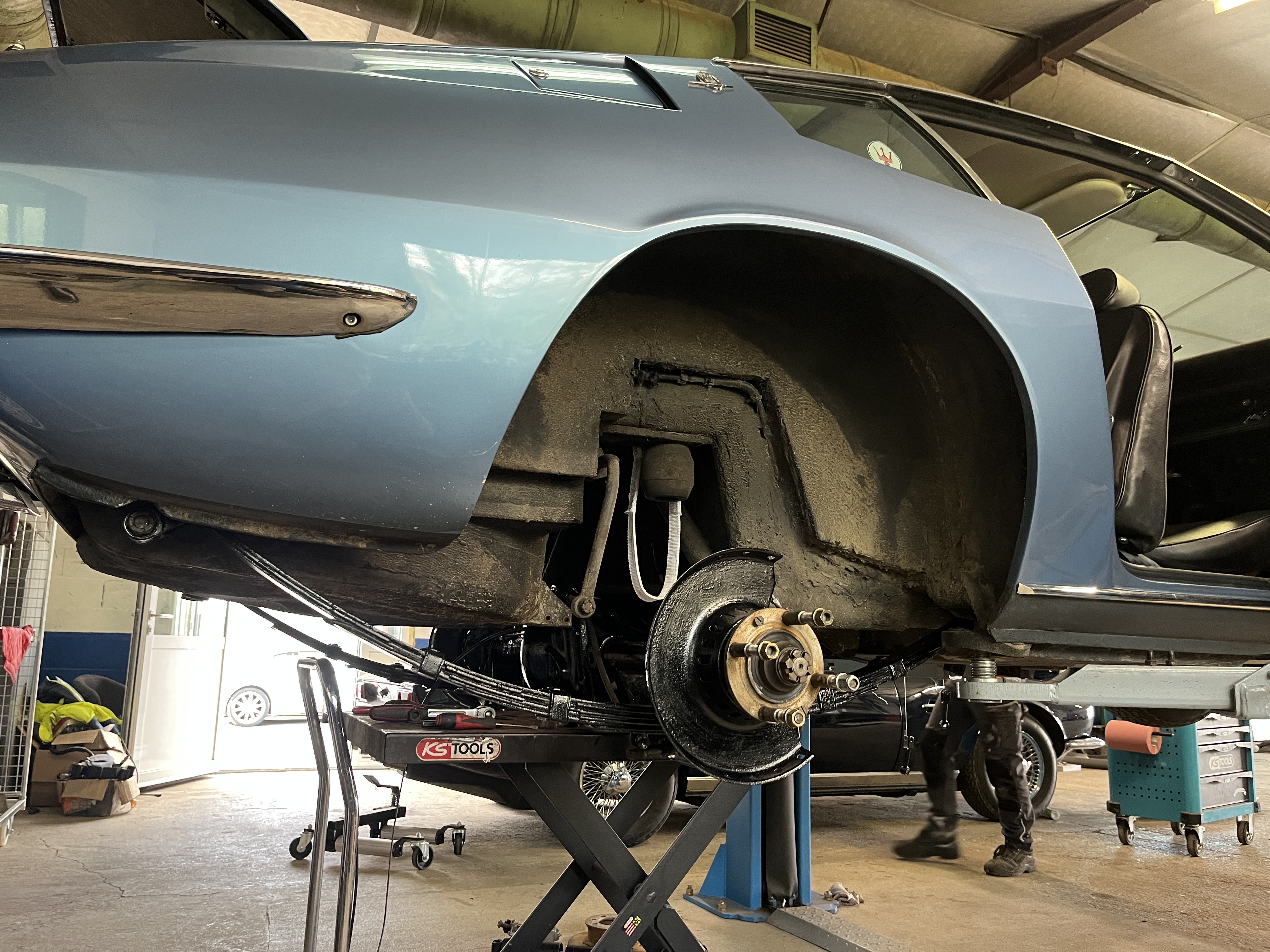

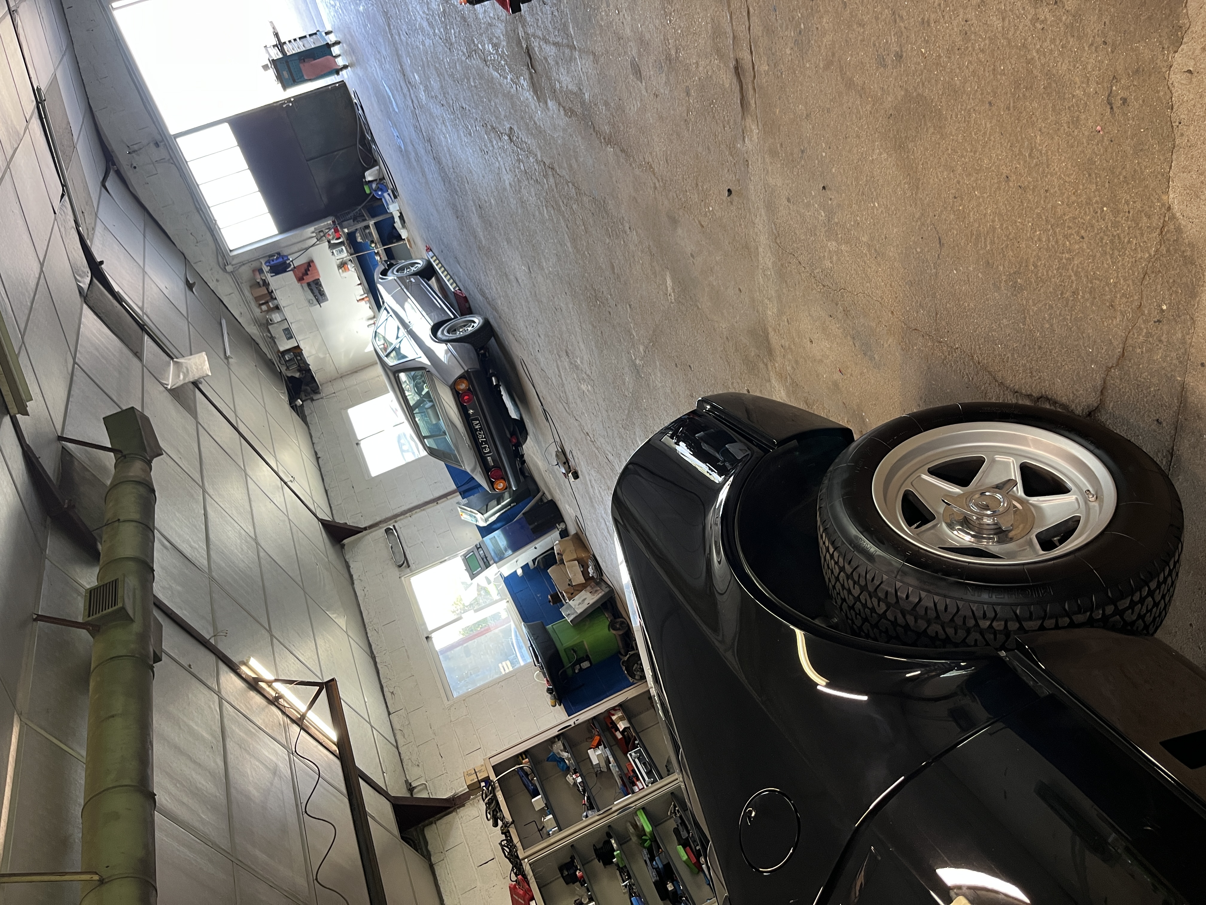

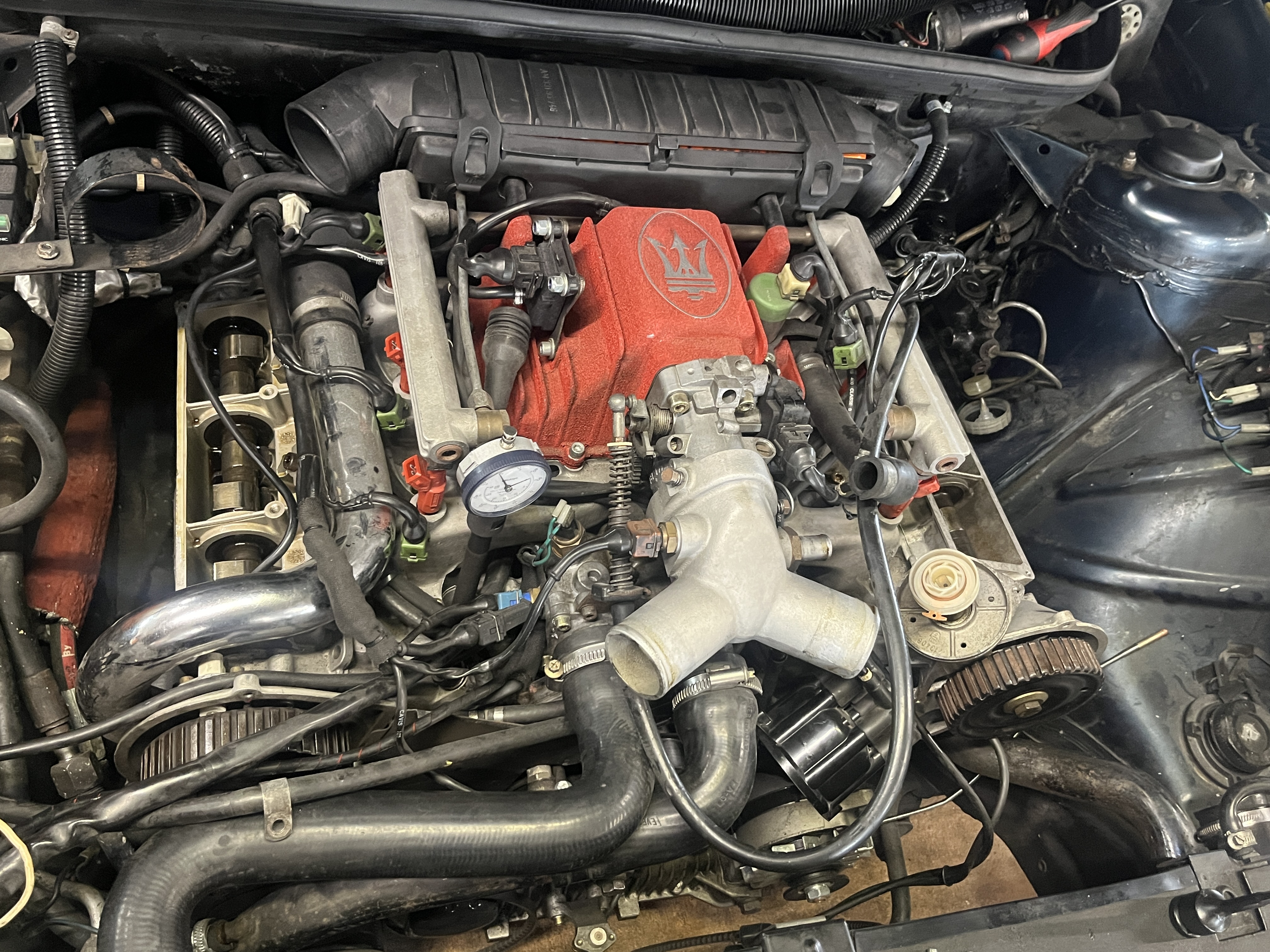

Gros chantier des 2 derniers semaines.
Un peux plus de 50h sur cette Ghibli.
Suspension av ar carbu quelque bricole intérieur roulement de sorti de boîte ….. très longue liste

C'est quoi cette pièce avec le roulement autour: un axe de l'essieu rigide?
Et le roulement était à changer?
J'ai eu un pb similaire sur mon Indy lors de la rénovation, du jeu suite à un espaceur d'épaisseur insiffisante...
Elle est bien noire cette huile de diff
