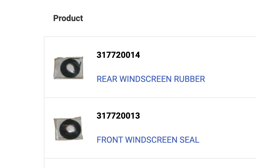

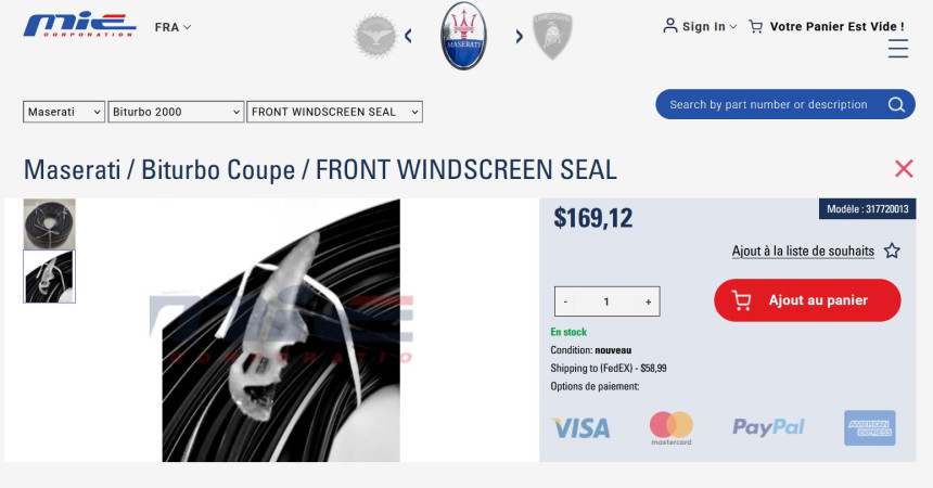

Gemini, bonjour
Etant moi aussi dans les affres du parebrise à changer, tu parlais l'an dernier du joint de chez MIE.
Ayant une biturbo de 1984, donc avec le jonc de parebrise, est-ce ce modèle là?
Merci de ton retour d'expérience!
A+
Dromadaire
Messages : 8793
Re: Maserati Ghibli Cup 2.8
J'ai ça :
Capture d’écran 2025-10-16 à 12.58.43.png (77.86 Kio) Consulté 910 fois
https://maseratinet.com/maserati/biturb ... -317720013
https://maseratinet.com/maserati/biturb ... -317720014
Donné tous les deux sur leur site comme compatible avec la ghibli, mais c'est une erreur, non corrigée. :evil:
