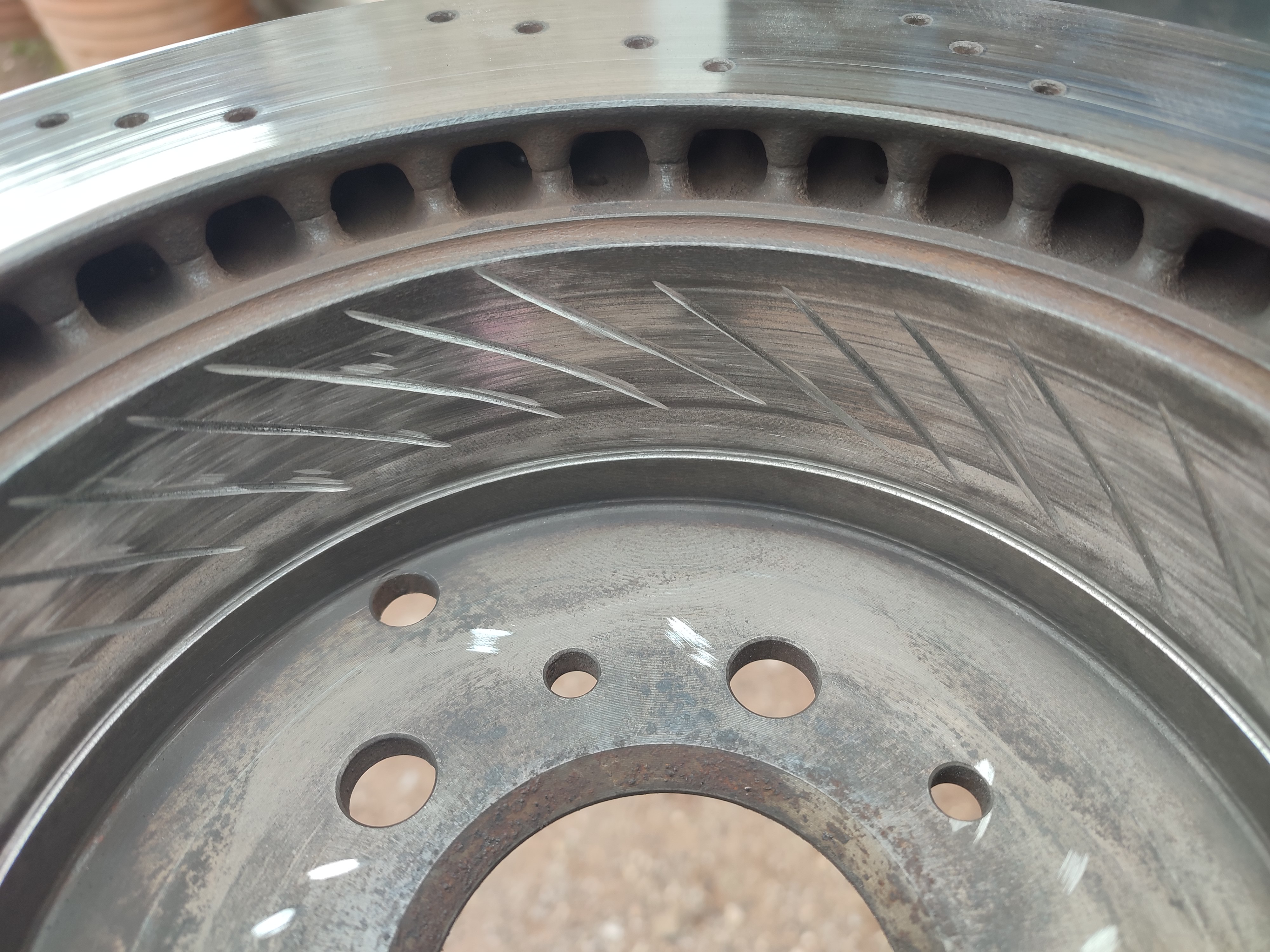

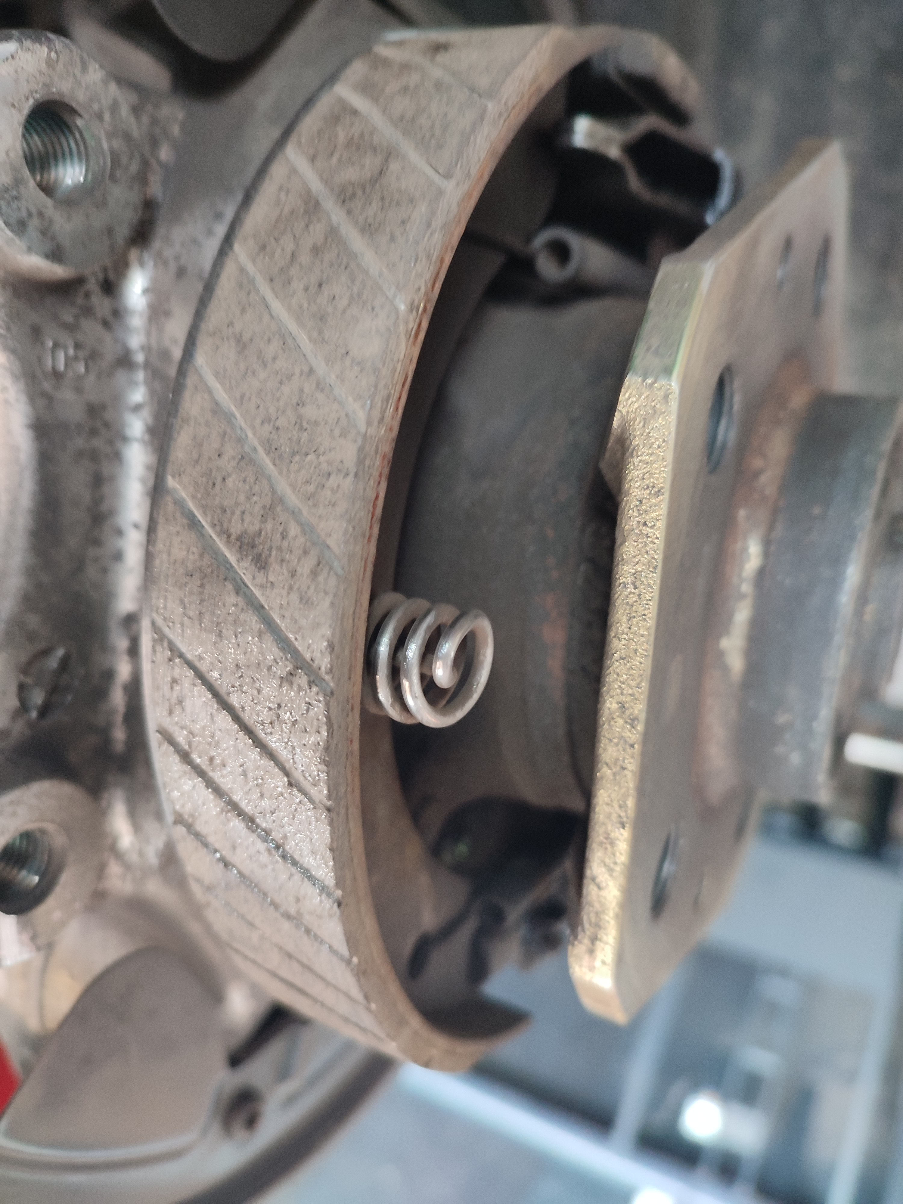

J'ai décidé de rainurer l'intérieur des disques qui font office de tambour pour augmenter le mordant.
Ainsi que le rainurage des mâchoires toujours dans le même but.

il y a une nette amélioration a faible allure 10 km/h sur un chemin gravillonneux j'arrive à bloquer les roues arrières, sans être très violent on va dire tout en douceur.
Du coup je ne suis toujours pas satisfait du résultat et étant donné que le véhicule va passer a l'UTAC pour l'homologation je préfère mettre toutes mes chances de mon côté.

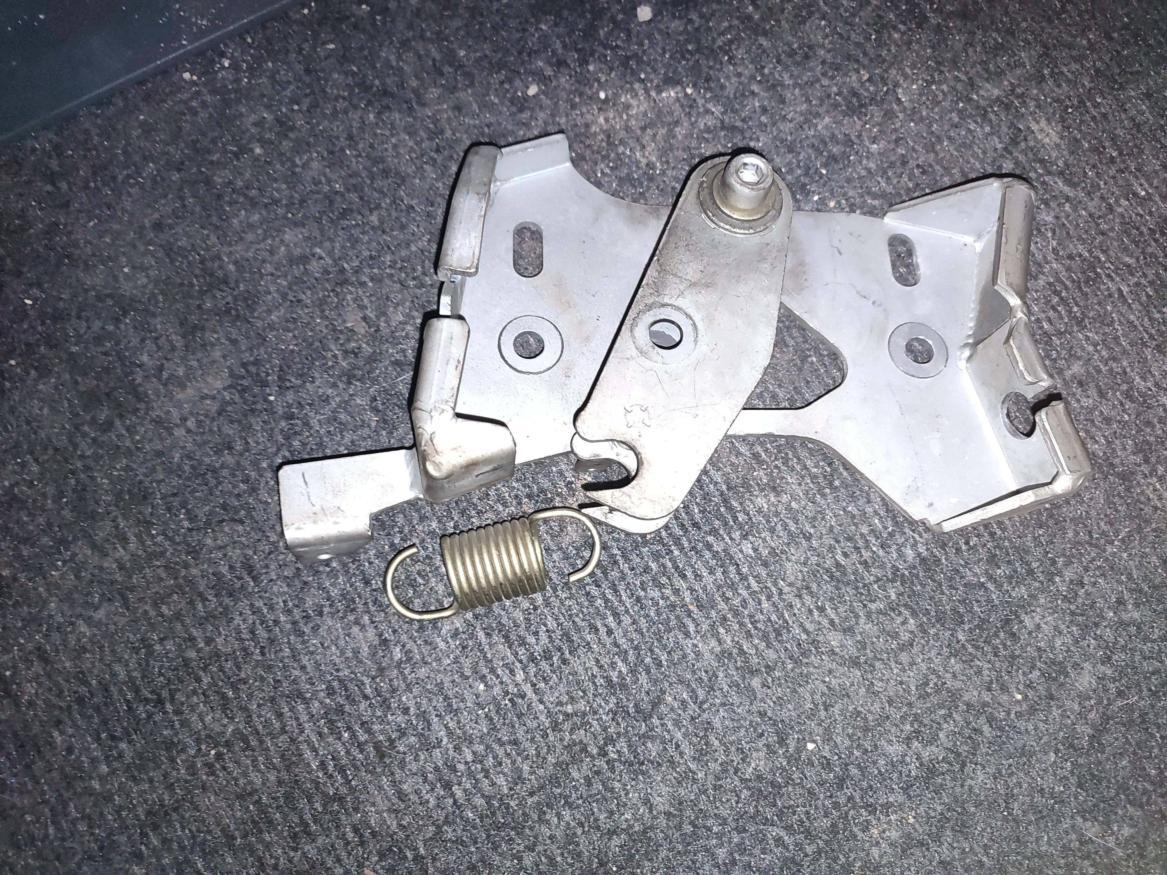

je vais essayer de concrétiser mon idée première en optimisant l'effet levier sur les câbles.
En modifiant cette pièce.
A très vite .
