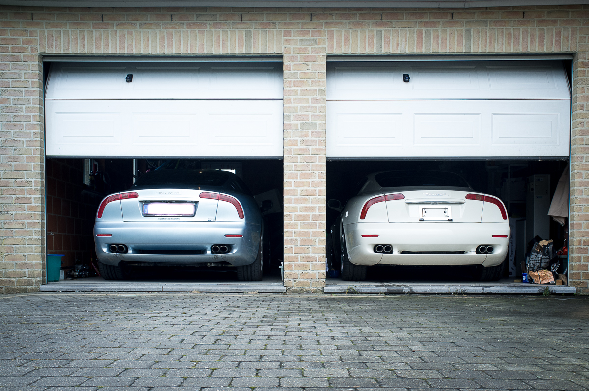

Récupéré la voiture la semaine passée après un petit passage en carrosserie pour refaire les jantes et les parechocs qui avaient pas mal souffert durant la période grecque de mon schtroumpf.
Pas mécontent du résultat, un peu d'huile de coude ce matin pour qu'elle soit nickelle, elle est prête pour ce WE.
Plus grand chose à faire pour qu'elle soit au top, deux petits joints qui ont disparu à remplacer et elle sera en état excellent.
Va falloir s'occuper de la ghibli maintenant, il y a du taf pour la remettre au top, mais c'est aussi prévu.
