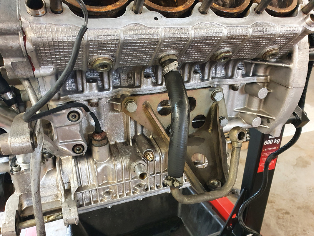

PS : Pour ceux qui cherchent le numéro du moteur, il est juste à droite sur la photo précédente.
Dans la voiture c'est visible aussi mais moins facilement.

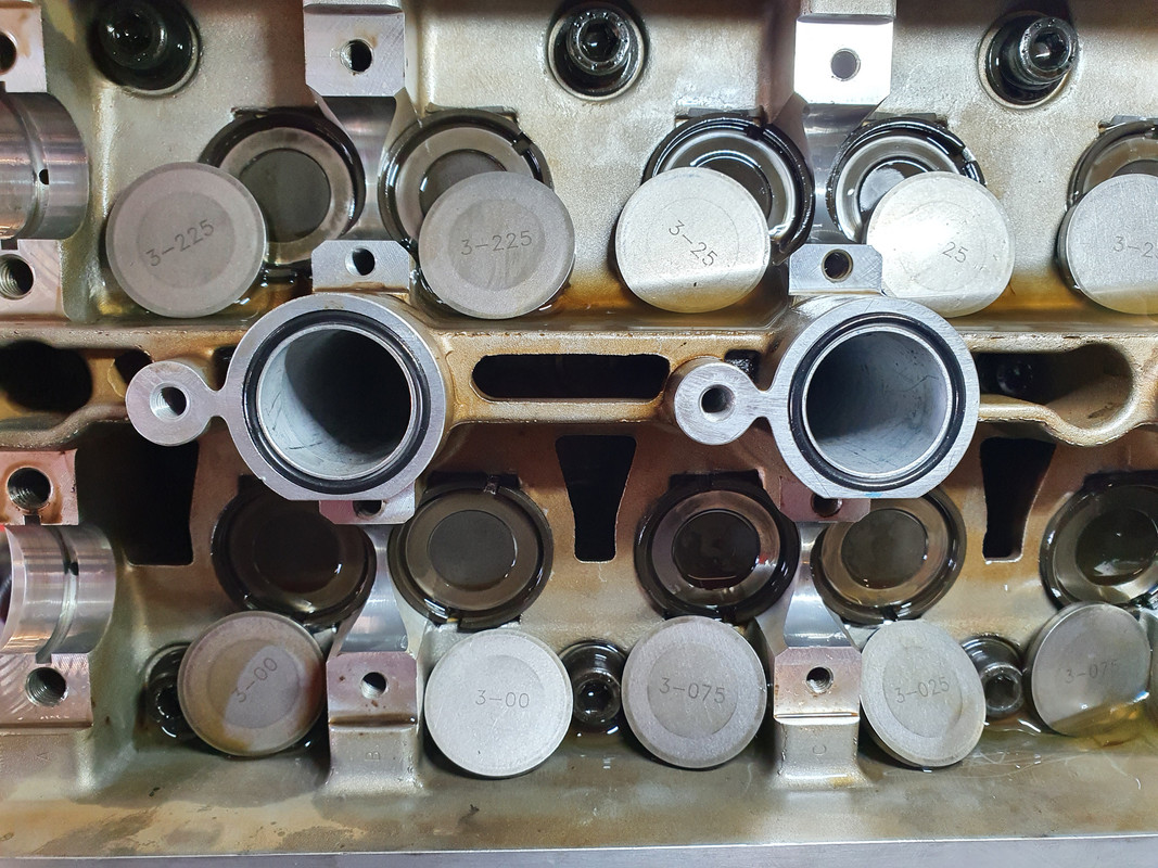

Pour déposer les culasses et remplacer les jdc, il faut absolument déposer le moteur ?
Après surfacage culasse, il existe différentes épaisseur jdc ?

sebasto35 a écrit : Après surfacage culasse, il existe différentes épaisseur jdc ?
Seb
Non Seb, on fait ça depuis la nuit des temps. ;)

Donc 1 seule épaisseur de jdc dispo ?

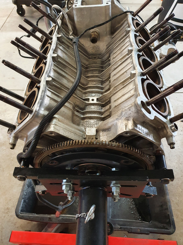

Dois tu déposer les chemises pour changer les joints d embase de ces chemises également ? Tu remplaces la segmentation aussi ?
Concernant les turbos, ils sont contrôlé également ?
Seb

sebasto35 a écrit :Abba,
Seb
le bloc moteur est OK donc vu avec le propriétaire on touche pas.
les turbos sont OK également
sebasto35 a écrit :Merci pour le partage photos ;)
Seb
oui dépose du moteur obligatoire pour démonter les culasses.
une seul épaisseur de jdc pour la 3200.
en effet sur de nombreux moteur il y a différentes épaisseur de jdc matérialisé par un nombre de trous sur le bord du jdc.
Messages : 10166
Re: [Alioth] 3200 GTA Giallo Granturismo
Et donc pourquoi pas plusieurs épaisseurs? Parce que suffisamment malléable au serrage, ou parce que ça n existe pas, ou que c’est marginal dans le rapport volumétrique?
