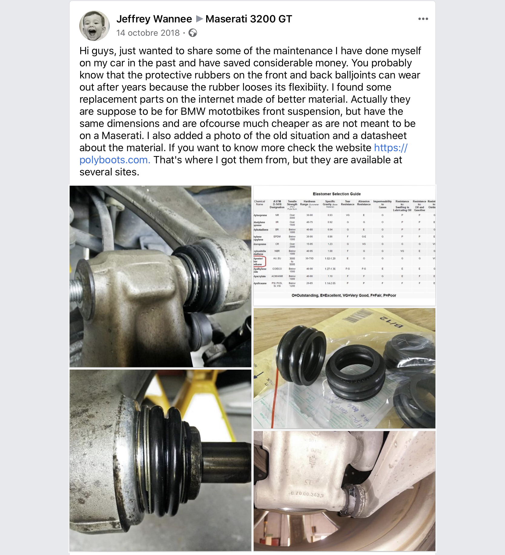

Après toutes ces opérations sur cache-poussière, je me mélange un peu les pinceaux entre ceux pour triangles et ceux pour biellettes. Pour les triangles, la réf. Maserati fait l’affaire ? Je vois qu’ils en ont en stock sur Eurospares...gemini a écrit :Oui, ce sont les mêmes que pour la 3200, dispo chez eurospares, ref 387000200
A ce sujet Alain, j'attends toujours que tu me dises combien je te dois![]()
Il semblerait que les caoutchoucs pour fourche BMW telever soit de la même taille, et c'est un peu moins cher, en plus tu peux les avoir en jaune (la méga classe), moi je dis faut tenter, mais je ne peux assurer que ça ira (mais j'y crois)
https://polyboots.com/bmw-telelever-bal ... -mm-yellow
De toutes façons, j'en ai deux de déchirés sur la bleue, mais bon, je vais déjà terminer la MCV...

Will_Oldham a écrit :Après toutes ces opérations sur cache-poussière, je me mélange un peu les pinceaux entre ceux pour triangles et ceux pour biellettes. Pour les triangles, la réf. Maserati fait l’affaire ? Je vois qu’ils en ont en stock sur Eurospares...gemini a écrit :Oui, ce sont les mêmes que pour la 3200, dispo chez eurospares, ref 387000200
Pour les triangles maserati, eurospares, superperformance
Pour les biellettes, bah à part ce qu on tricote la je ne sais pas...
