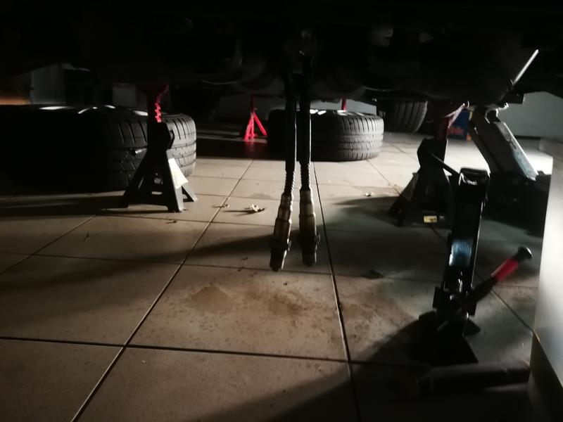

Bon, on va commencer par mettre la voiture sur chandelle.
Pour la lever, j'ai procédé comme ceci:
Au 4 coins, on retrouve les emplacements pour mettre le cric, j'y met donc le cric et je soulève.
On commence par devant et je met la chandelle à cet endroit. (c'est très sombre, mais quand vous serez dessous, ça vous semblera évident. Le tissus rose est là pour éviter de marquer le métal, et pourquoi pas?
A l'arrière, pareil, on lève avec le cric et on place la chandelle à cet endroit (on voit bien le carré de levage où mettre le cric en avant plan.
Votre voiture est normalement maintenant bien installée sur ses 4 chandelles. Pour un max de sécurité vous pouvez mettre un cric sous les point de levage et glisser les pneus sous la voiture. On peut enfin travailler. :D

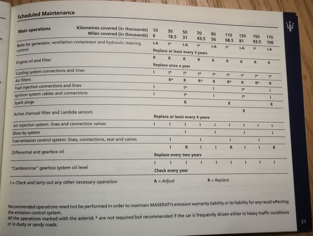

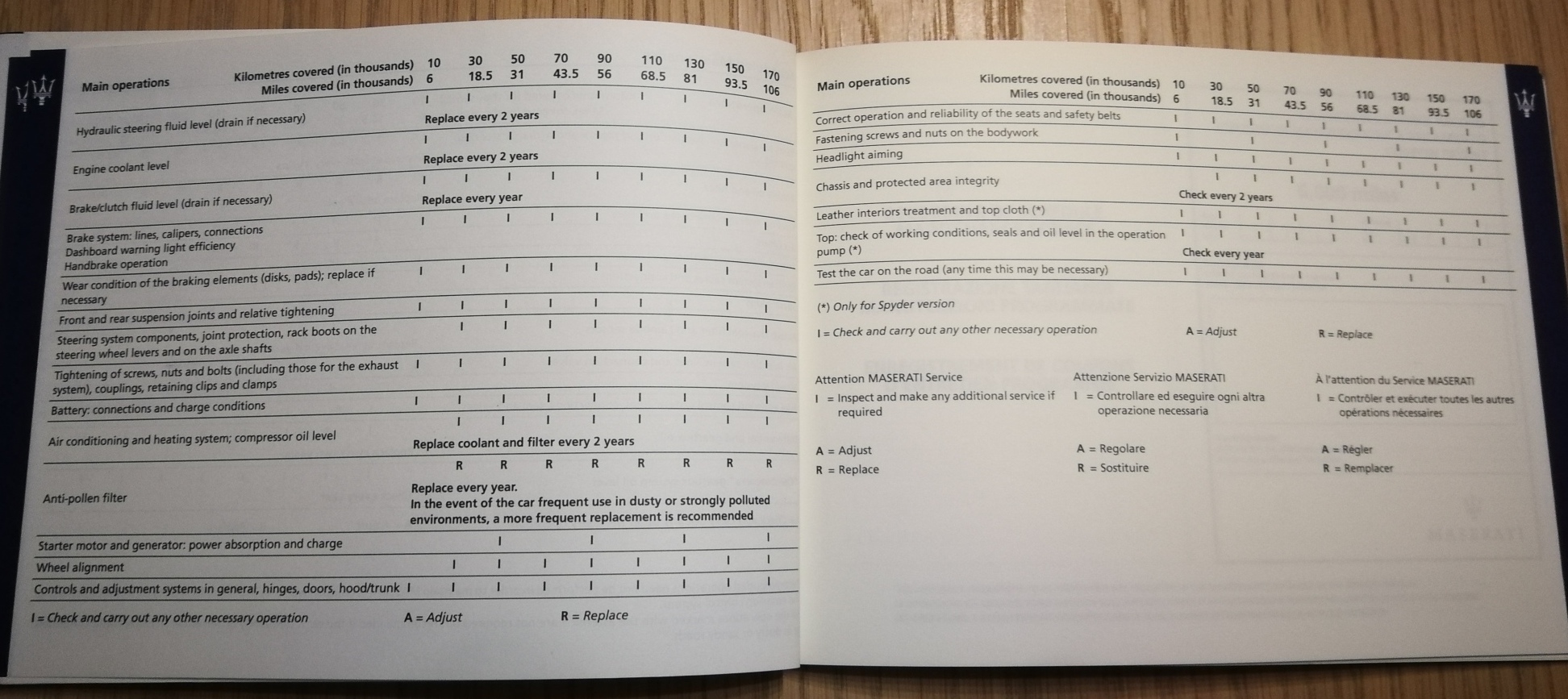

Au cas où vous n'auriez plus votre carnet d'entretien, voici le programme de maintenance du gransport (cliquer pour agrandir).

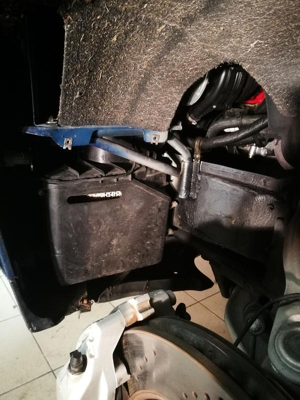

1. Remplacement du filtre à air

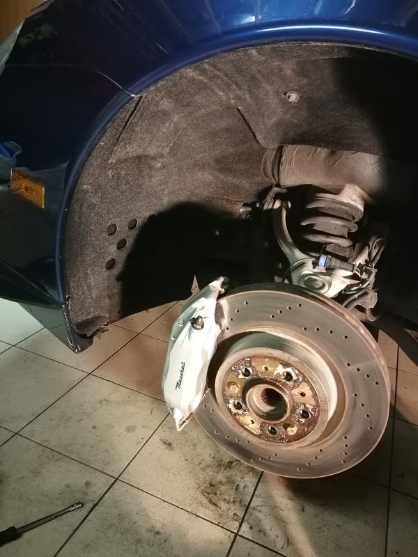

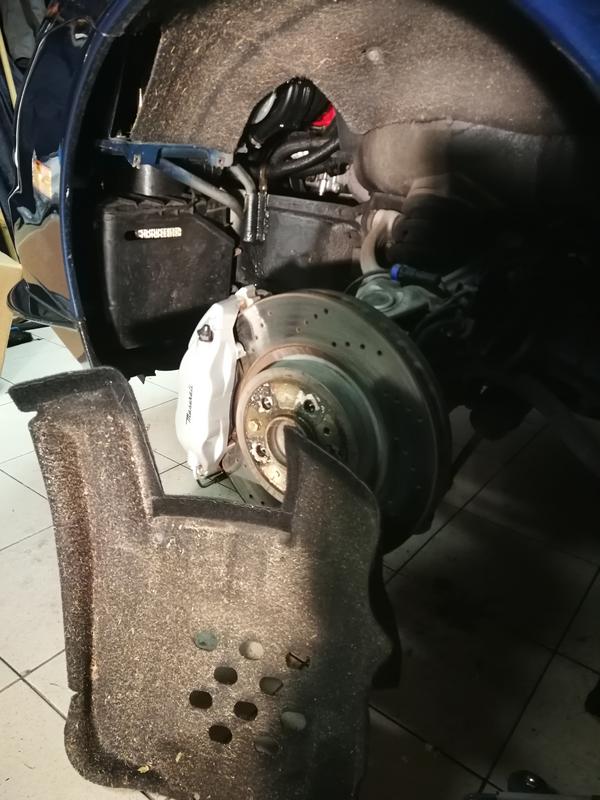

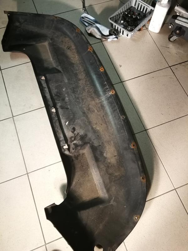

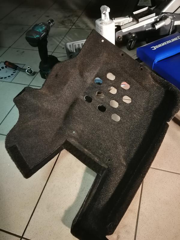

Celui-ci est accessible via le passage de roue coté conducteur. On commence donc par enlever la roue (à ce sujet, il n'est peut-être pas idiot de desserrer les goujons légèrement avant de mettre votre voiture les 4 pattes en l'air, ce sera plus facile)
Allez savoir qui a eu la bonne idée de recouvrir la garniture des passages de roue de moquette, mais soit. On va enlever la partie inférieure (elle est perforée), elle est tenue par un mélange de vis à tête en croix et de boulons de 8. La jonction entre la partie inférieure et supérieure est sécurisée par des velcros (un peu pénible à enlever)
Une fois ôtée, on voit la boite à air, fermée par 4 vis en croix.

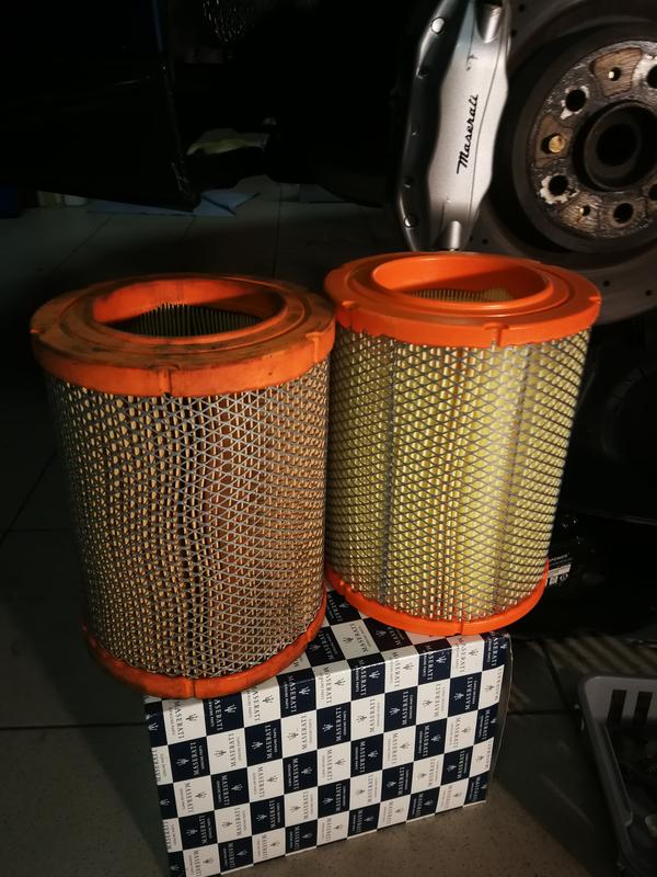

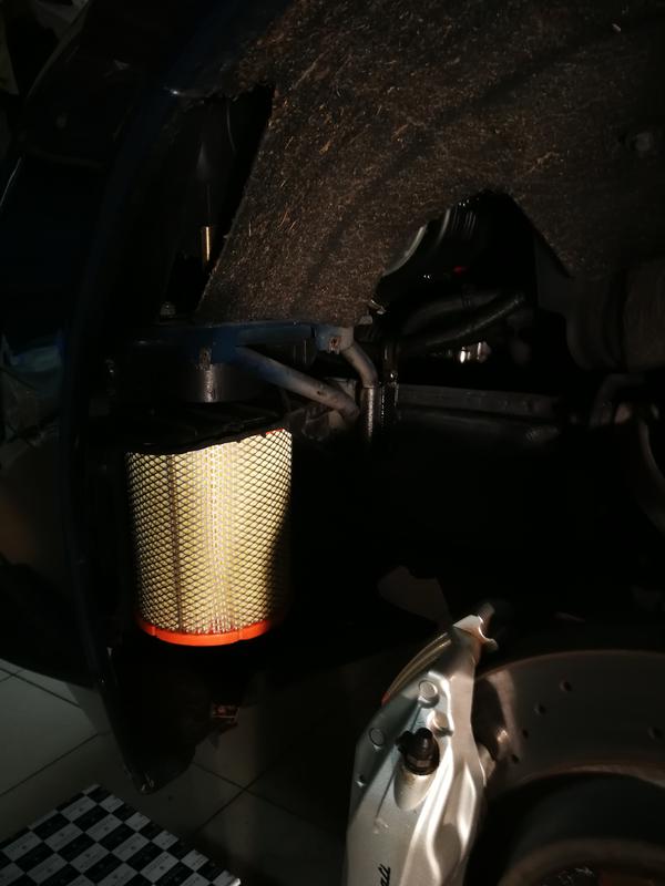

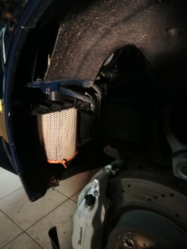

A l'intérieur, on trouve le filtre à air, celui-ci est simplement emboité dans l'entrée d'air (au dessus). Enlevez le.
On compare l'ancien et le nouveau, ce sont bien les mêmes; juste un peu moins sale. :roll:
On réemboite le nouveau dans la prise d'air.
Prenons deux minutes pour observer la boite à air.
La partie inférieure que l'on enlève a sur les cotés un ergot qui permet de la garder fermée, il s'emboite dans son attache, attention au démontage/remontage
Aussi, il y a trois pattes à l'extrémité, celle-ci doivent s'emboiter dans la seconde moitié, sinon la boite ne fermera pas.
Une fois refermée, il ne reste qu'à remettre en place le tour de roue, je n'ai pas pu m'empêcher de passer un gros coup d'aspirateur.
Ca fait de suite plus propre!

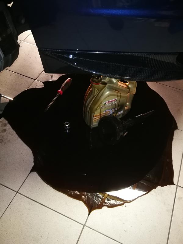

Ayant récupéré un entonnoir avec un filtre grillagé incorporé je me suis dit qu'il serait intéressant de l'utiliser pour voir s'il y avait des débris ou autre corps étranger dans l'huile (limaille de fer ou que sais-je).
Sur papier, ça semblait une bonne idée. :?
Sauf que dans les faits, le filtre diminue FORTEMENT la vitesse de passage de l'huile, et sans surprise, ce qui devait arriver arriva.
Et vas-y que ça déborde, et pas qu'un peu. :o :oops:
Ca se ramasse plutôt bien avec une ramassette :roll:

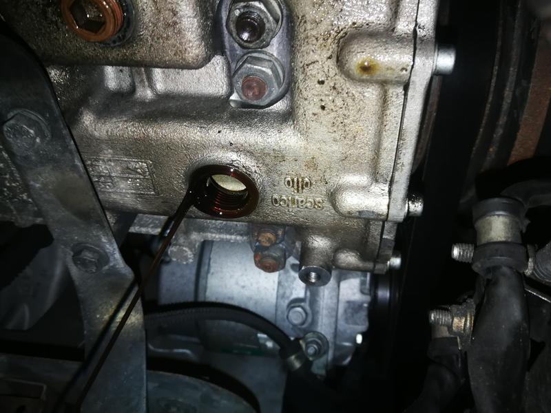

On va s'intéresser au deuxième point de vidange maintenant, sur le bloc moteur. Pour faciliter l'accès et éviter de mettre de l'huile partout (une seconde fois :lol: ), j'enlève le bouclier thermique.
Il est tenu par deux vis à tête hexagonale sur l'avant et deux boulons de 10 sur le coté.
Au centre, on retrouver le deuxième bouchon de vidange, bien noté "scarico olio". On peut le démonter avec une tête hexagonale de 10.

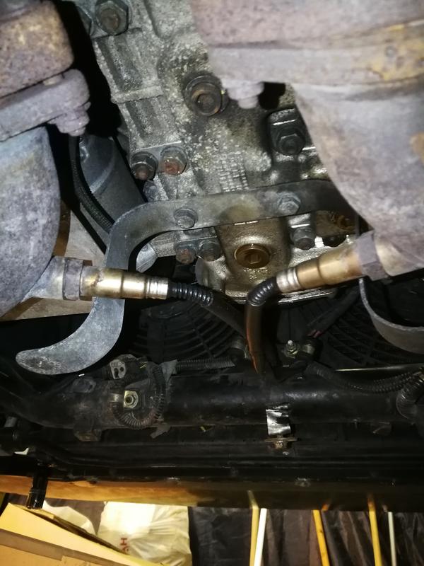

Mais avant, toujours dans l'optique de ne pas mettre de l'huile partout et de se faciliter la vie, on peut enlever les lambdas postérieures (pas indispensable du tout, mais vu que je vais tout de même les remplacer).
On voit bien que leurs câbles sont en plein dans le passage.
On peut juste les dévisser (si elles résistent, souvenez vous du truc du cric pour dévisser, on place la clef et au lieu de se faire mal au bras, on utilise le cric pour faire le travail en appuyant sur le bout de l'outil) et les laisser pendre.
Maintenant que la place est libre, on dévisse le bouchon de vidange et on récupère l'huile proprement (pas une goutte au sol cette fois).
Une fois fini, on remplace le joint cuivre et on referme.

Pour le filtre à air:
L'emplacement est bien pensé. Ca me confirme dans l'idée que j'ai de vouloir rerouter les admissions d'air pour les carbus de mon Indy dans cette zone où il y a de la surpression d'air froid provenant du mouvement de rotation des roues.
Les sections de passage totales de l'air à travers les orifices du cache et de la boîte à air ne me semblent pas très généreuses pour éviter une perte de charge, mais je pense que ça a été calculé et que ça suffit.
Il est aussi important de veiller comme tu le fais à bien refermer la boîte à air pour assurer une bonne entrée d'air froid et éviter l'air chaud de la baie moteur.
Les carénages de roue semblent aussi bien couvrants pour éviter des entrées d'air parasite dans la baie moteur, ce qui diminuerait l'efficacité du refroidissement.

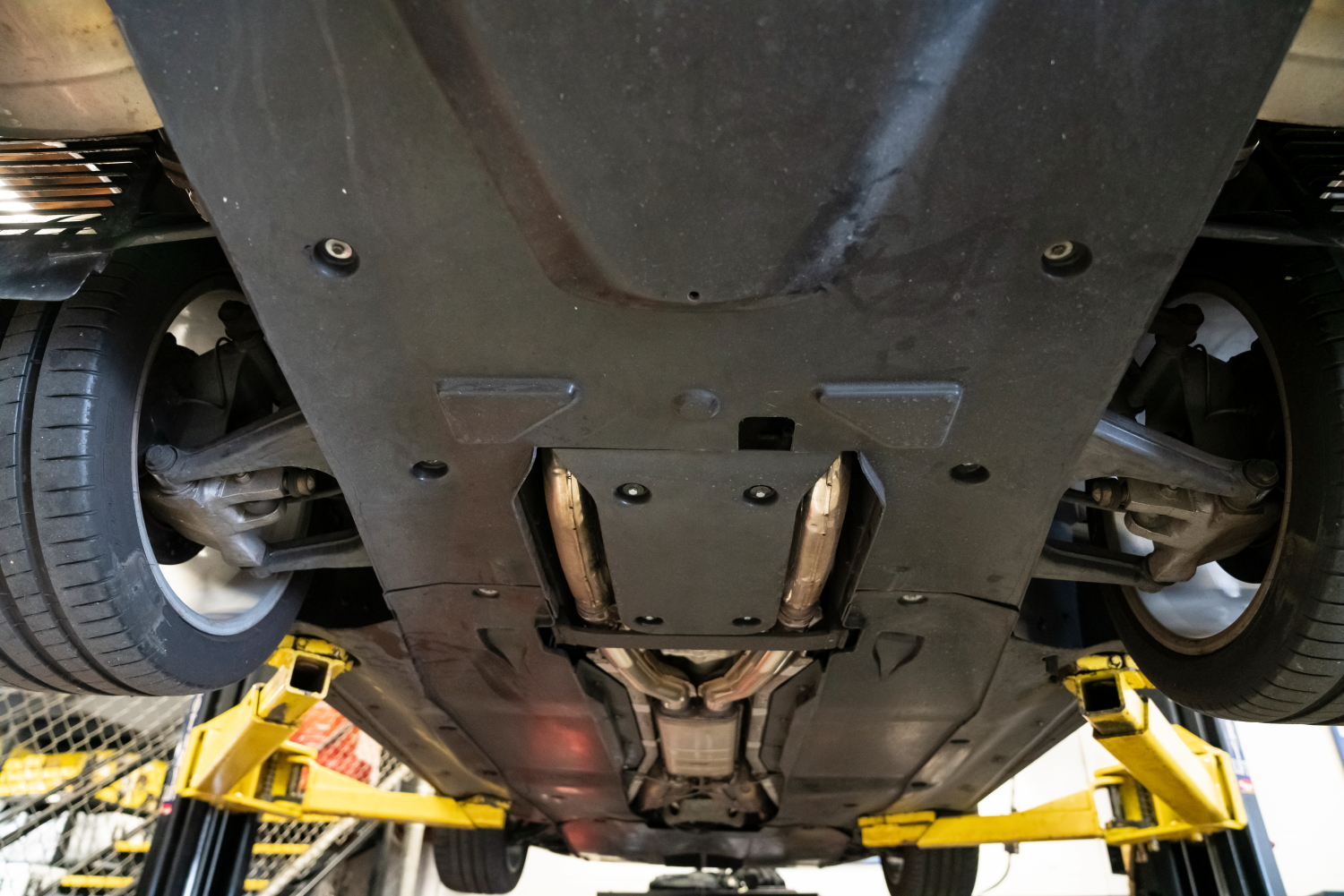

D'abord, tes dessous sont très beaux ;) . Aucune corrosion qui vient souvent se nicher dans cette zone bien à l'abri des caches...

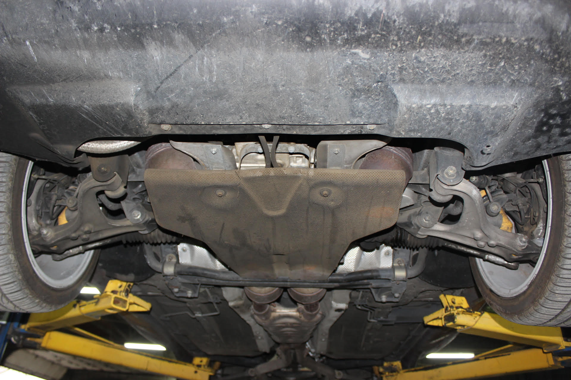

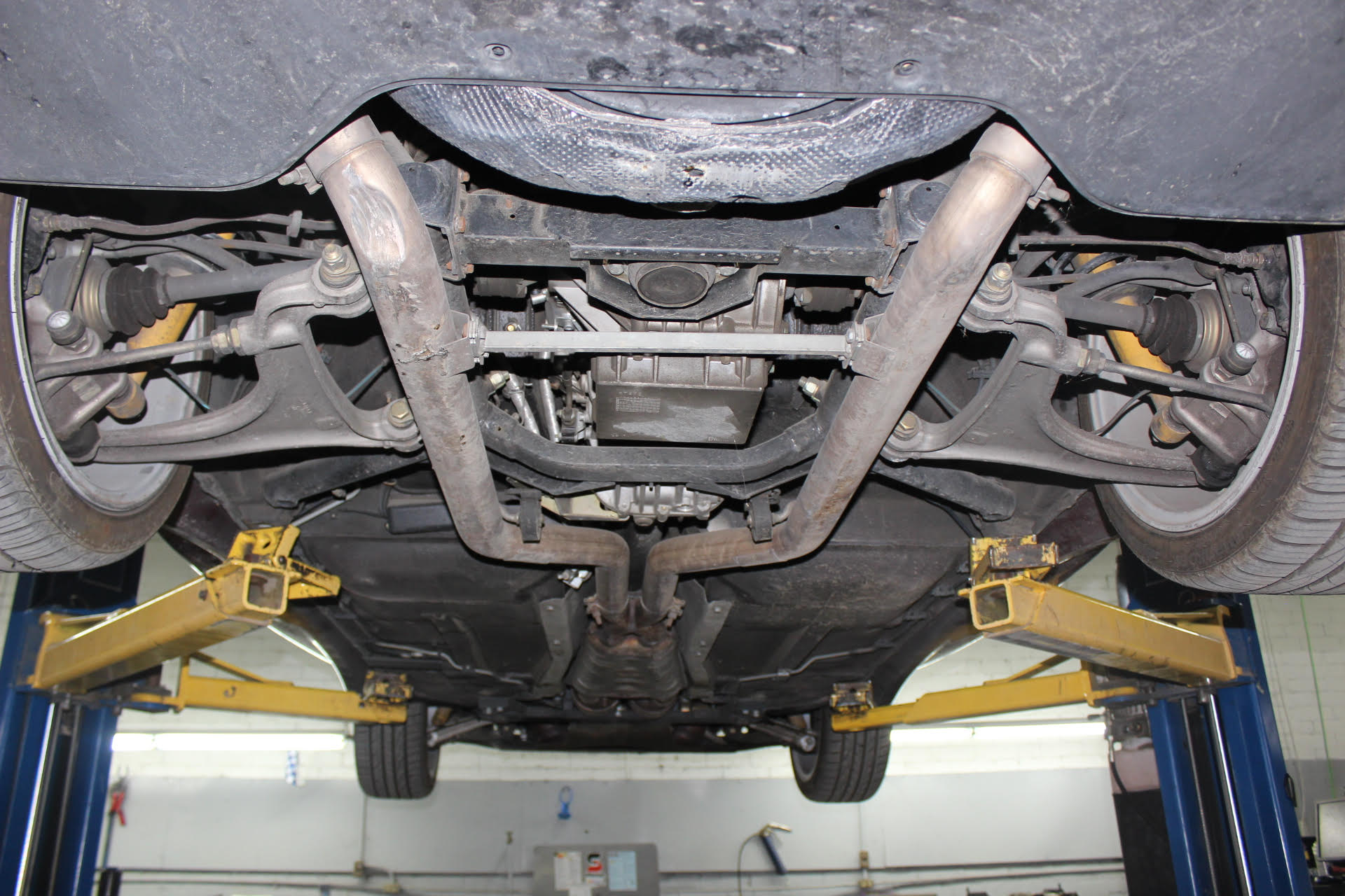

Je suis surpris par le matériau du fond "plat" sous le carter moteur. Il me semblait qu'on veillait plutôt à isoler les dessous de la chaleur des échappements. Donc une isolation thermique encapsulant la chaleur des échappements me paraît zarbi... Le matériau, ckoi?

Froggie a écrit :Les sections de passage totales de l'air à travers les orifices du cache et de la boîte à air ne me semblent pas très généreuses pour éviter une perte de charge, mais je pense que ça a été calculé et que ça suffit.
En fait l'arrivée d'air se fait par l'avant, sous les antibrouillards
Je dois admettre ne pas très bien comprendre l'utilité des ouvertures arrières, on notera que sur la 4200 il n'y a pas ce genre d'ouverture.
A comparer avec le gransport

Les boulons ,ce sont des vis à tête hexagonale (en 10) et oui, vissé dans le parechoc/spoiler.
Un métal grillagé, l'idée n'est pas de protéger le moteur mais d'empêcher de mettre le feu à la pelouse lorsque l'on se gare dans un champs (j'imagine). Et puis ça protège un petit peu les dessous.
Messages : 9023
Re: [4200, spyder, GS] Gros entretien DIY, work in progress
Merci de tes réponses.
Pour l'alimentation d'air de l'admission, le Gransport et la MC ont donc droit à un meilleur flux d'air froid et c'est probablement une bonne idée.

Vidange huile moteur fin
Il ne nous reste plus qu'à remplacer le filtre à huile.
C'est un filtre de 86mm à 18 pans (la plupart en font 16)
Ref du filtre 188814. ATTENTION, le filtre pour les 4.2 à carter humide (ref 289571) ne sont pas compatibles. Esthétiquement ils sont identiques, tous les deux faits par purflux. Ne pas confondre, ils ne sont pas interchangeable.
Donc, il est localisé sur la partie droite du moteur, et est relativement accessible.
Vous pouvez utiliser un clef spécifique à 18 pans, mais elles sont rares, et une universelle devrait faire l'affaire.
Essayez d'utiliser un outil de qualité, car si le filtre précédent a été installé selon les directives données par maserati (serré à 30Nm, c'est beaucoup pour un filtre), il risque de faire de la résistance au retrait.
Du coup, j'ai remis le mien à la clef dynamométrique (c'est bien la première fois), et je confirme, 30nm, ça fait beaucoup.
Il ne vous reste plus qu'à remplir le reservoir d'huile, via le bouchon de remplissage, partie inférieure coté passager, sous le cache.
Vous pouvez mettre 7,5l dans le réservoir. Lancer le moteur, et faire l'appoint une fois le moteur chaud. Il devrait y avoir un peu moins de 8,5l.
J'ai jeté un oeil à mes lambdas achetées sur ebay.
Les avant sont 100% identiques, les arrières, un peu moins. :oops:
Si la sonde ne présente aucune différence
La connectique est légèrement différente. :?
Le connecteur femelle coté voiture est d'un type particulier. Il faut faire sortir le tiroir rouge pour pouvoir ôter la fiche, j'ai cherché pas mal de temps. Si vous avez une idée du nom de ce type de connection que je puisse acheter un adapteur sans devoir récupérer le connecteur de l'ancienne sonde...

Bon, j'imagine que je vais simplement changer les connecteurs avec ceci

Je viens de regarder sur le net comment se présentent les dessous d'un Gransport.
Je cherchais à voir, avec les connaissances aérodynamiques accumulées à ccette époque, si Maserati commençait à soigner la planéité des dessous de ses coupés qui peuvent quand même rouler à des vitesses prohibitives, histoire de diminuer le lift et le drag.
Car les appendices aéro extérieurs c'est bien joli, mais rien ne vaut au départ des dessous bien plats!
Ben j'ai été déçu :(
Franchement chaotique là-dessous, une garantie de créer des tas de vortex défavorables...
Vue de devant, le grillage "thermique" n'est même pas jointif avec l'extrémité du spoiler AV:
Vue de derrière, c'est la caverne d'Ali Baba, on est sûr qu'il y aura un bel effet parachute du spoiler AR :lol:
Quand on compare à une 550 Maranello, autre voiture de sport à moteur AV, conçue pourtant 8 ans auparavant, yapafoto! (ici vue de l'AR):
1999_ferrari_550_maranello_1563215473d208495dFR02xx-2010-Ferrari-F550-Maranello-Silver-X0116109_61.jpg
Sous la 550, c'est quasi tout encapsulé!
Pourtant ce type de panneaux en plastique ne coûte pas cher.
Radins :Maze

Bah ça dépend de ce que tu recherches.
Le fond plat apporte un certain nombre de problèmes aussi:
- plus de downforce, et donc perte en vitesse de pointe et augmentation de la conso
- diminution du refroidissement
- emmerdement maximum pour le pauvre gars qui veut travailler dessous
Sans compter que pour que ce soit vraiment efficace, il faut que la voiture soit rabaissée au maximum.
Dans l'ensemble, je trouve que c'est plutôt bien rangé.
