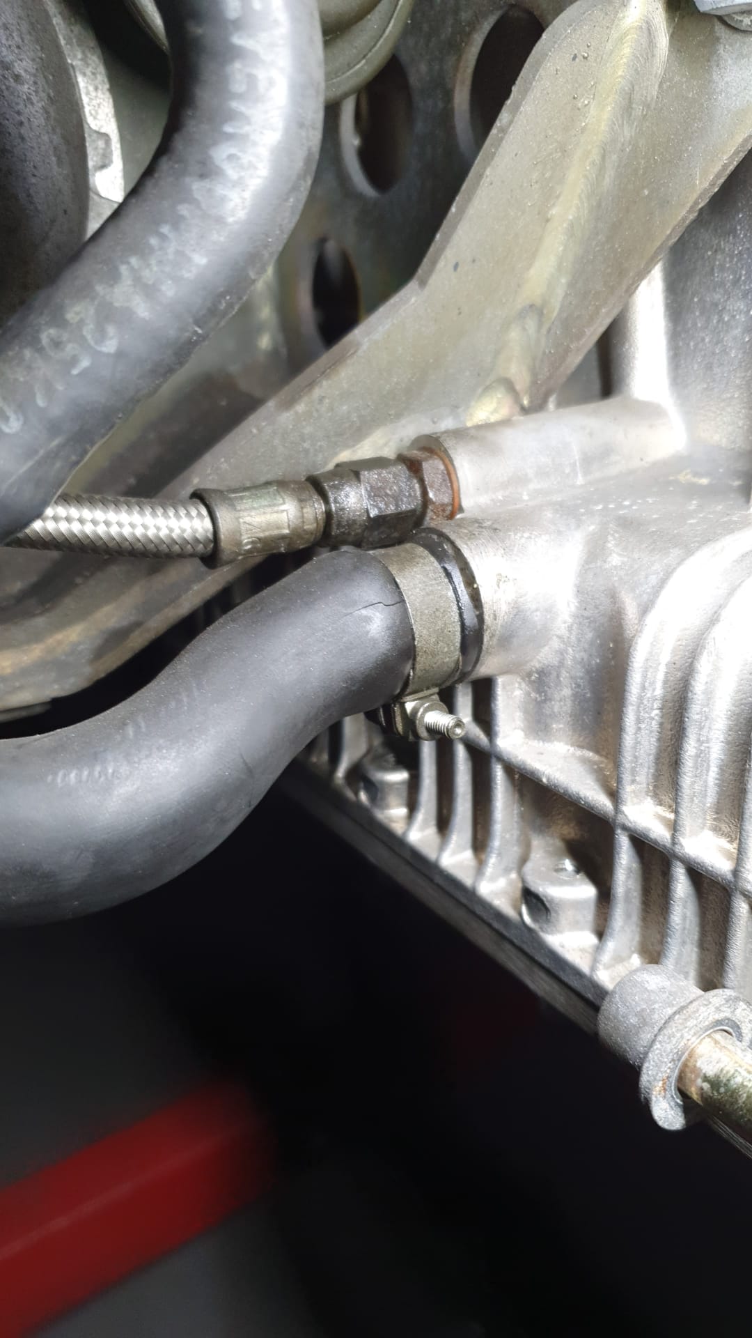

Je suis à la recherche au meilleur prix des 2 durites de retour d'huile des turbos vers le carter car les miennes sont comme ça : J'ai trouvé ça :
https://www.rsattitude.fr/2-10806-25-ma ... serie.html
et ça (j'attends le retour pour le prix) :
https://www.arsif-pieces-auto-collectio ... 4-504.html
Peut-être que certains d'entre-vous en ont déjà trouvé ailleurs. Merci d'avance de votre aide.

Comme je te comprends...Alioth a écrit : Vu que la voiture est immobilisée depuis octobre (achetée en juin pour rappel) et que cela commence à me faire c.... pour être poli,...
Mais bonne nouvelle, tu vas bientôt pouvoir en profiter, avec les beaux jours qui devraient arriver...
Ta voiture est resté au garage pendant l'hiver, très bonne idée...
Les durites que tu veux changer se démontent sans problème par dessous. Et vu la photo, elles vont tenir encore. Abba ne te laisserais pas partir sinon.

- Abba m’avait indiqué que certaines durites d’eau étaient très fatiguées. J’ai une fuite de liquide refroidissement, avec une petite flaque qui se forme sous la voiture sur la gauche. Il va falloir que je mette la voiture sur un pont pour voir d’où cela vient. Avec un peu de chance, ce n’est qu’un collier à resserrer… A terme il faudra de toute façon changer toutes les durites…

Je suis d'accord avec vous 2 mais parfois pour la paix des ménages il est préférable de ralentir les dépenses liées à nos passions masculine surtout lorsqu'elles se chiffrent en milliers d'eurosUzy_Hoy a écrit : Effectivement, comme dit Cedfred, je n'attendrais pas trop pour les durites de LDR et pour la fuite/suintement de la pompe à essence.
En attendant, je tâche de ne pas faire de trop longues distances et je check régulièrement le niveau de LDR...
Re: [Alioth] 3200 GTA Giallo Granturismo
Question idiote, tu es certain que c'est du LDR et pas de la condensation liée à la clim?
Il y a en a un qui ne goutte rien (eau) et l'autre a un goût sucré.
