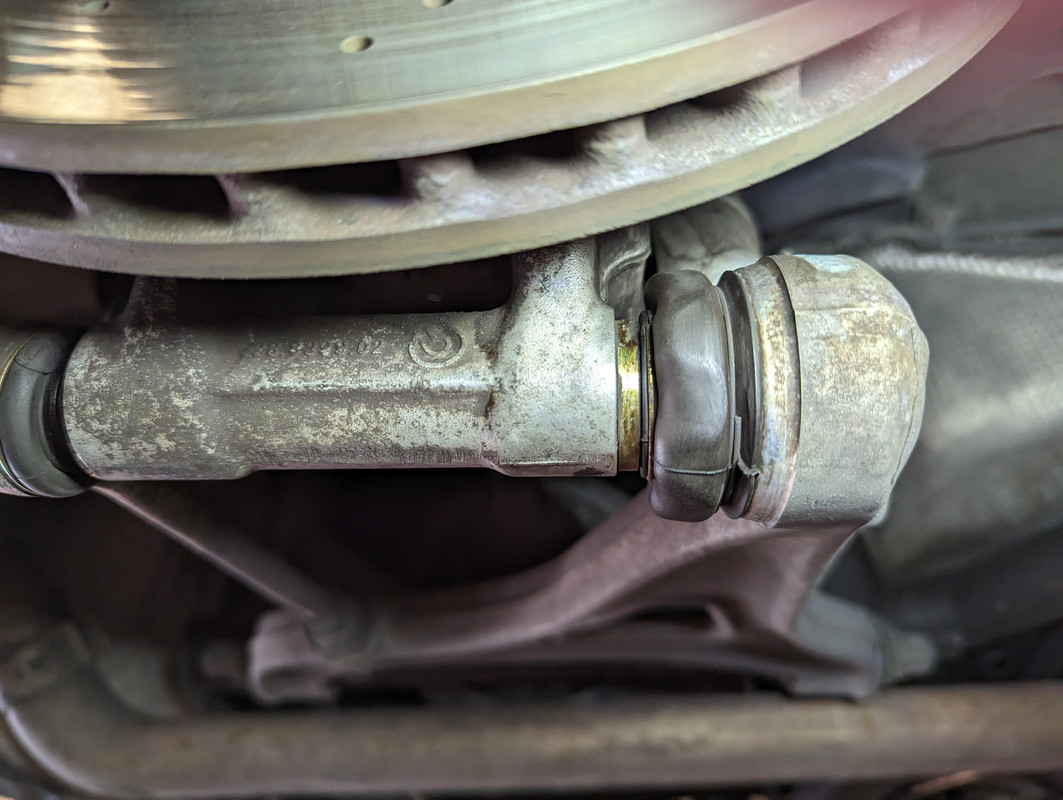

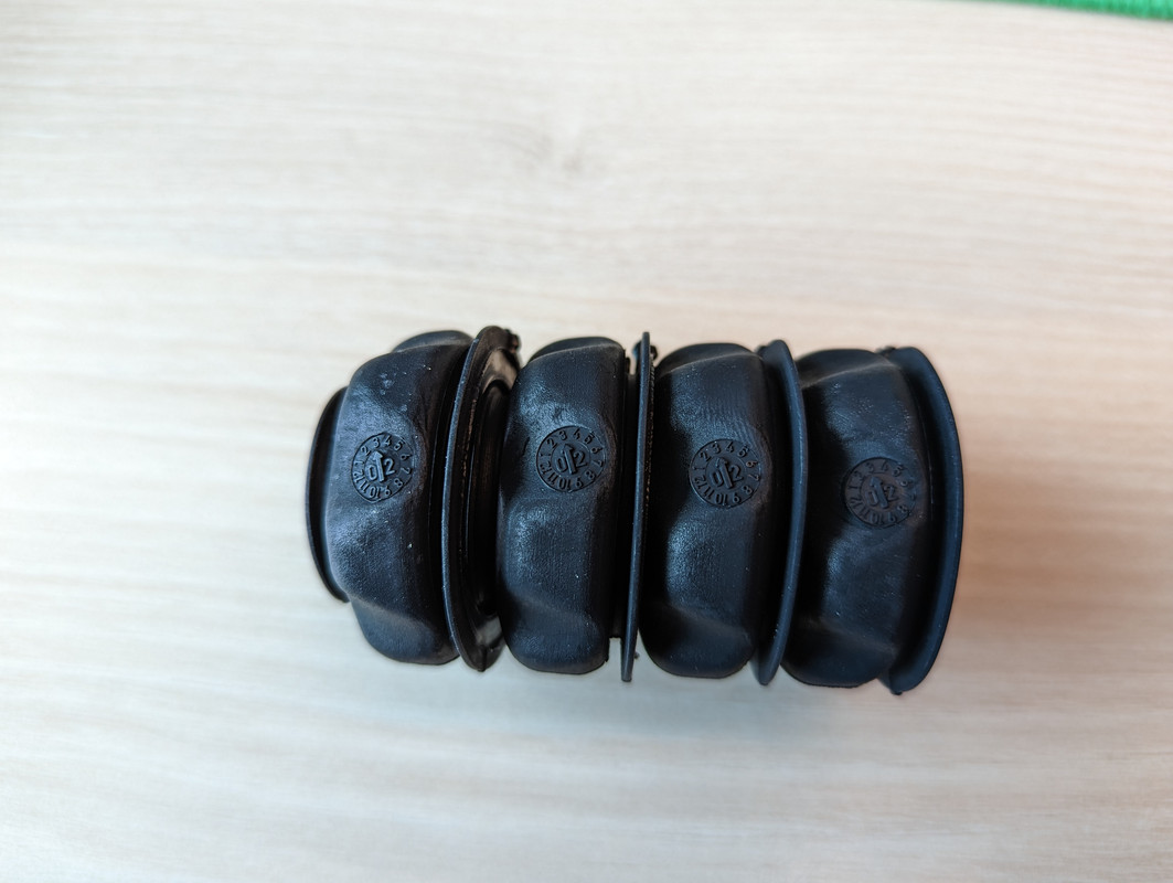

J'ai commandé les caches poussières 387000200 sur Eurospare pour les changer sur mes triangles arrières.
Je viens de les recevoir, mais ils sont de mars 2002 ...
Ils sont donc pas tout frais au touché, pas craquelé, mais bon si ça pour qu'ils cassent après ça fait chier.
Ça va être compliqué d'en recommander de nouveau, je dois les monter vendredi...
On m'a dit qu'il existait des produits pour raviver les caoutchouc, vous avez déjà essayé ?

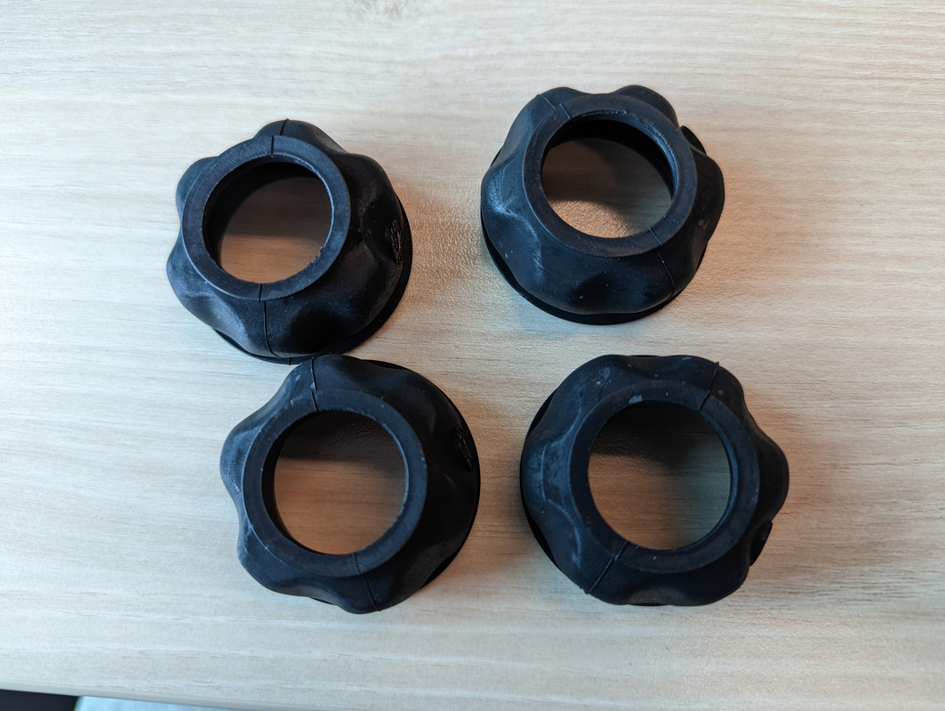

Message par Joris »
gemini a écrit : Et puis, on récupère les nouveaux caches poussières. La ref maserati est 387000200, une dizaine d'euro, mais il semblerait que les caoutchouc pour fourche BMW telever soit de la même taille, il y a peut-être moyen de trouver moins cher (ici par exemple : https://polyboots.com/search-by-size/ba ... C/limit=15)
En fait ceux pour BMW, c'est pour des moto BMW et c'est fabriqué en chine et vendu sur aliexpress, pas une piece officiel BMW.
Donc depuis le site de bulgarie c'est plus cher.
https://fr.aliexpress.com/item/1005002481057260.html
Messages : 8851
Re: [4200, spyder, GS] Gros entretien DIY, work in progress
En tout cas, elles sont plus souples que celles d'origine et du coup bien plus facile à installer.
J'espère que tu n'auras pas de soucis avec les tiennes. Bon boulot !
Joris
Messages : 358
Localisation : 74
Message par Joris »
Oui mais trop tard pour en commander malheureusement. Si j'avais su que les ref Maserati c'est plus que des vieux stock qui ont 20 ans ...
Je vais mettre du lubrifiant silicone. Ça ravive bien les caoutchoucs. Puis je changerais vraiment ceux qui sont foutu.

Message par Joris »
Bon au final, je n'ai pas changé mes caches poussières des triangles, ceux d'origine étaient toujours en très bon état et frais.
Du coup, j'ai des caches poussières Maserati neuf à revendre :lol:

Hello,
Petit liens update de prix pour les cache poussières:
https://fr.aliexpress.com/item/10050019 ... pt=glo2fra
Messages : 8851
Hasard de calendrier, reçu ce jour. :oops:
LIvrés en une semaine, pas de frais supplémentaires
https://fr.aliexpress.com/item/10050019 ... GgIthZTLzQ

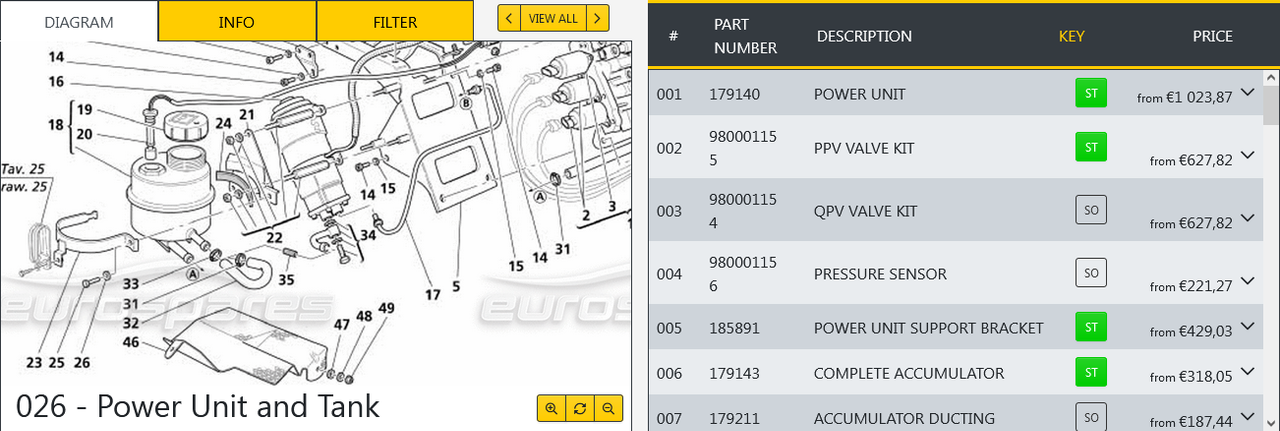

gemini a écrit : sam. 18 avr. 2020 14:43 Purge liquide hydraulique boite F1
Cette feuille très épaisse peut être tirée vers l'arrière (faut y aller franchement, ça tient) et libérer ainsi l'accès au système hydraulique.
Le réservoir se trouve sur la gauche.
Vous ne le voyez pas? C'est normal, il est vraiment mal mis, difficile d'accès (et on ne parle pas du remplissage :evil: ).

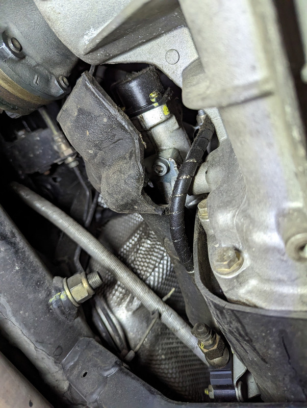

Depuis le remplacement de l'huile cambiocorsa sur mon auto, je me suis aperçu d'un suintement au niveau de la fixation d'un pare chaleur sur la traverse arrière
Après vérification, toutes les durites sont parfaitement sèches, les électrovannes également. Seul le réservoir d'huile présente des traces grasses.
Mon garagiste me dit qu'avec la difficulté d'accès, le niveau est compliqué à faire, et qu'il était sans doute trop haut. D'après lui le couvercle du réservoir n'a pas de joint et il est possible que l'huile ressorte par le couvercle.
Sur les photos de gemini, on voit que le réservoir n'est pas propre, mais que les résidus gras semblent anciens.
Vos autos sont elles toutes parfaitement sèches au niveau de ce réservoir ?

Messages : 8851
Si tu mets un poil trop d'huile, elle ressort en effet. Surtout qu'à chaud elle se dilate un peu.
J'avais eu quelques gouttes sur le sol après ma première sortie, ensuite plus rien. J'ai envie de dire que si un peu ressort, ça veut dire que tu es au moins certain qu'il y en a assez. :mrgreen:
Il y a un outil spécifique qui permet d'être sur d'avoir le bon niveau, mais bon...
Ici pour le schéma pour la 360 F1 pour voir le type d'outil, mais c'est pareil.

Maguy
Messages : 432
Localisation : 38
Message par Maguy »
Joris a écrit : jeu. 14 sept. 2023 08:08 Ce qui arrive souvent apparemment, c'est la durite entre le bocal et la pompe a tendance à fuire avec le temps car elle chauffe trop à cause des échappements pas loin
C'est bien l'une des 2 durites en dessous du réservoir que l'on voit sur le schéma posté par gemini ?

Merci Joris,
De ce que j'ai pu voir sous l'auto cette durite est sèche et ne semble pas en cause.
Plus haut sur sommet le réservoir j'ai trouvé avec un sopalin des traces d'huile fraiches. La piste du niveau trop élevé débordant reste plausible.
Je soupçonne néanmoins la seconde durite raccordée au dessous du réservoir, celle passant dans la gaine en plastique cannelée à ras la travers et le pare chaleur sur ma photo du post précédent.
C'est l'extrémité souple de la durite de retour des électrovannes vers le réservoir. C'est de la basse pression, expliquant un suintement léger. Sur la partie haute pression à 50 b, je pense que ça ne doit pas suinter longtemps mais vite se mettre à fuir à flots...
Suite lors du passage sur le pont chez mon garagiste début Octobre.

Finalement, en préventif, même si ce n'est peut être que le trop plein du réservoir, pendant que l'auto sera sur le pont, les 2 durites sous le réservoir seront remplacées.
Celle allant du réservoir à la pompe est spécifique et est commandée (N°32 ref 179338). La seconde, l'extrémité souple de la tuyauterie rigide de retour des électrovannes, est un standard coupé à longueur.
Je voulais profiter pour faire remplacer le filtre N°35 (ref 188459)
Eurospares ne l'a pas, Red Parts non plus. J'attends un délai de Scuderia Parts et de Maserati Lyon qui interroge l'usine. C'est un truc gros comme un filtre de cigarette, qui doit valoir 5 ou 6,00 € et qui va prendre 2 seconde à remplacer lors de l'opération durites.
Avez vous de idées pour le trouver ? Peut être une ref compatible ?
