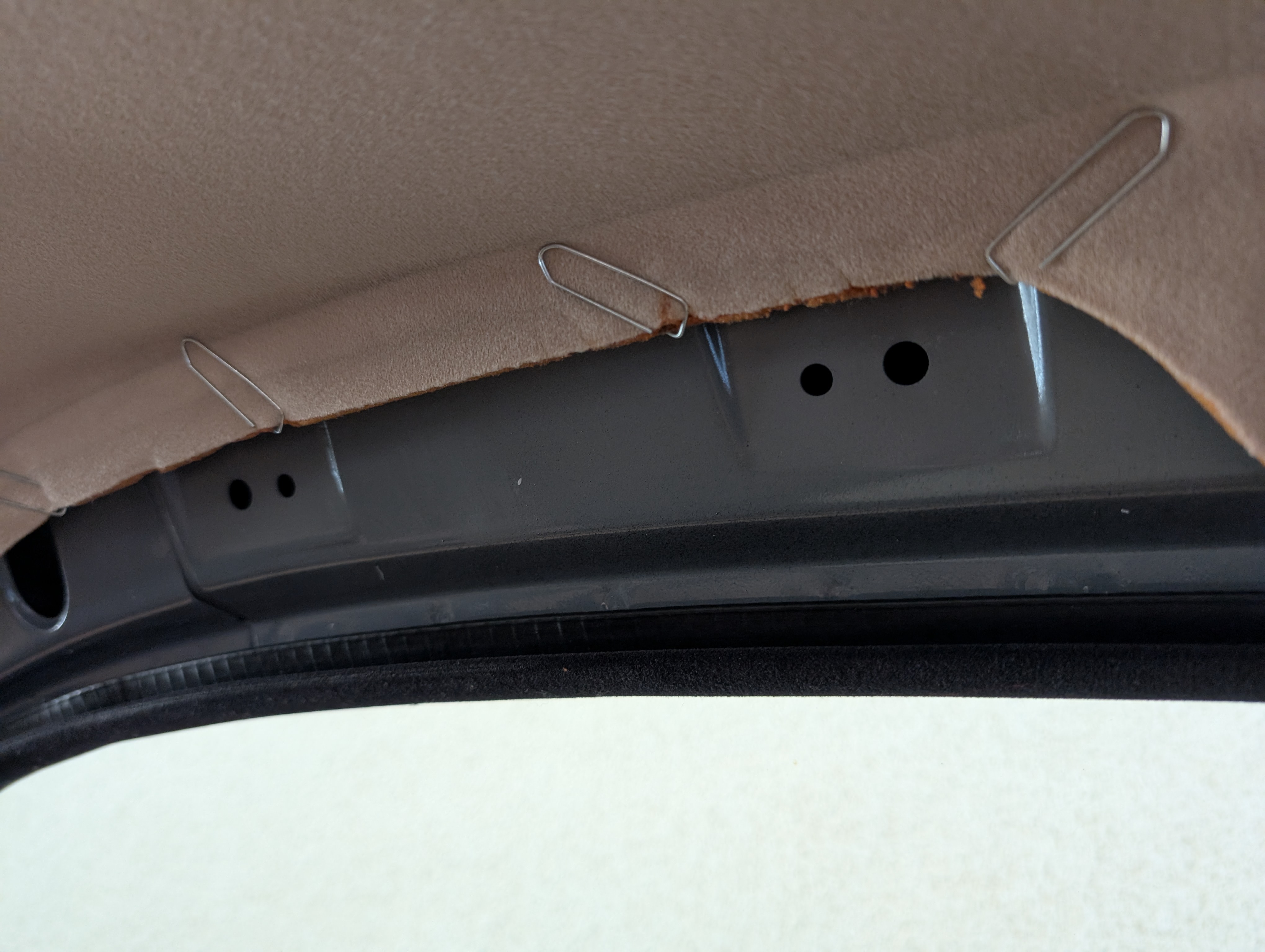

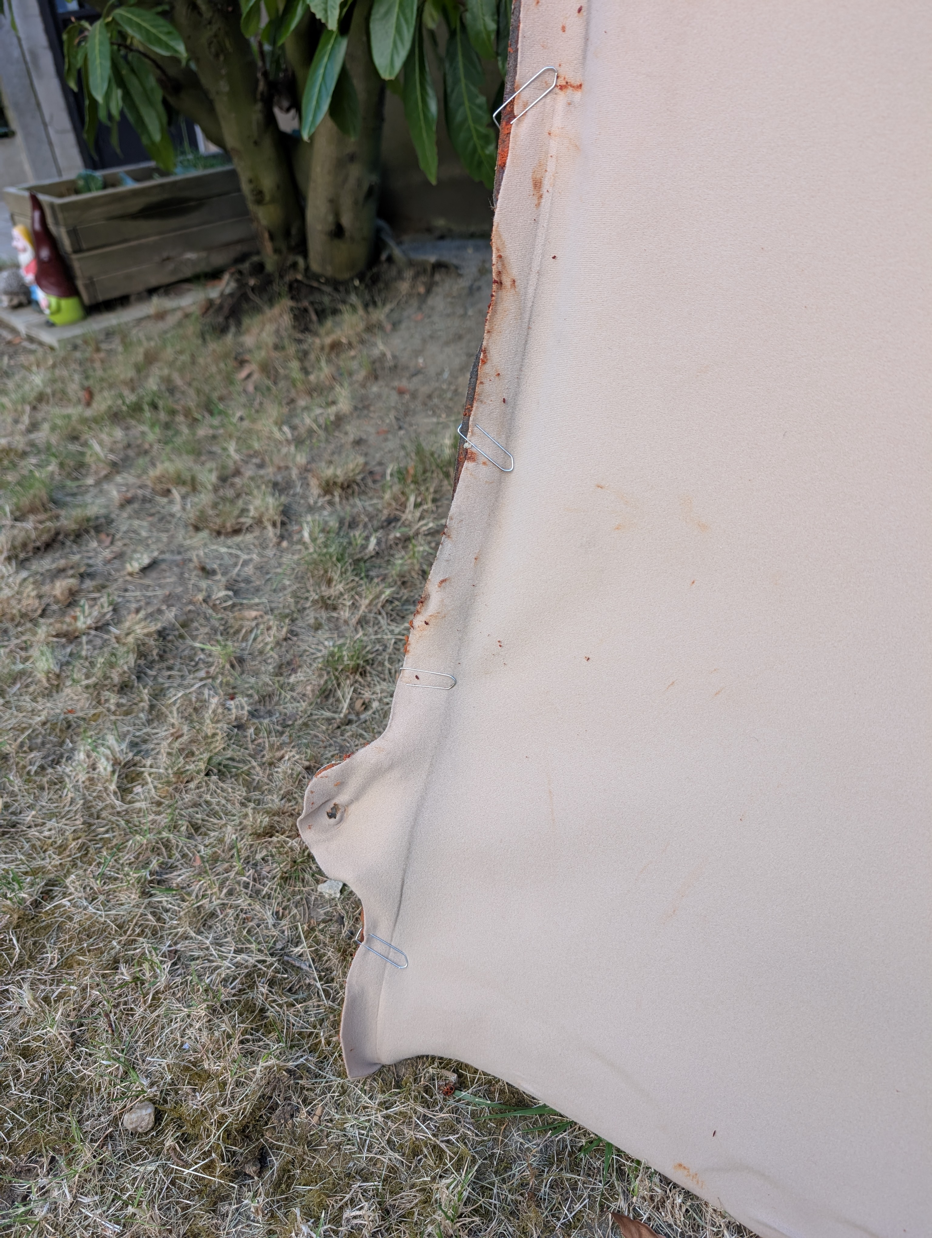

Je viens de démonter mon ciel de toit...Bien laborieux comme je l'imaginais avec des petites mauvaises surprises que je vais tenter de partager avec quelques photos...
D'abord, je conseille à ceux qui sont tentés par cette opération de mettre à quelques endroits du ciel de toit des trombones pour éviter de vous salir (car c'est gluant à souhait) et éviter aussi que le tissu se détache en démontant le ciel de toit et salisse donc tout votre intérieur... Cf photo

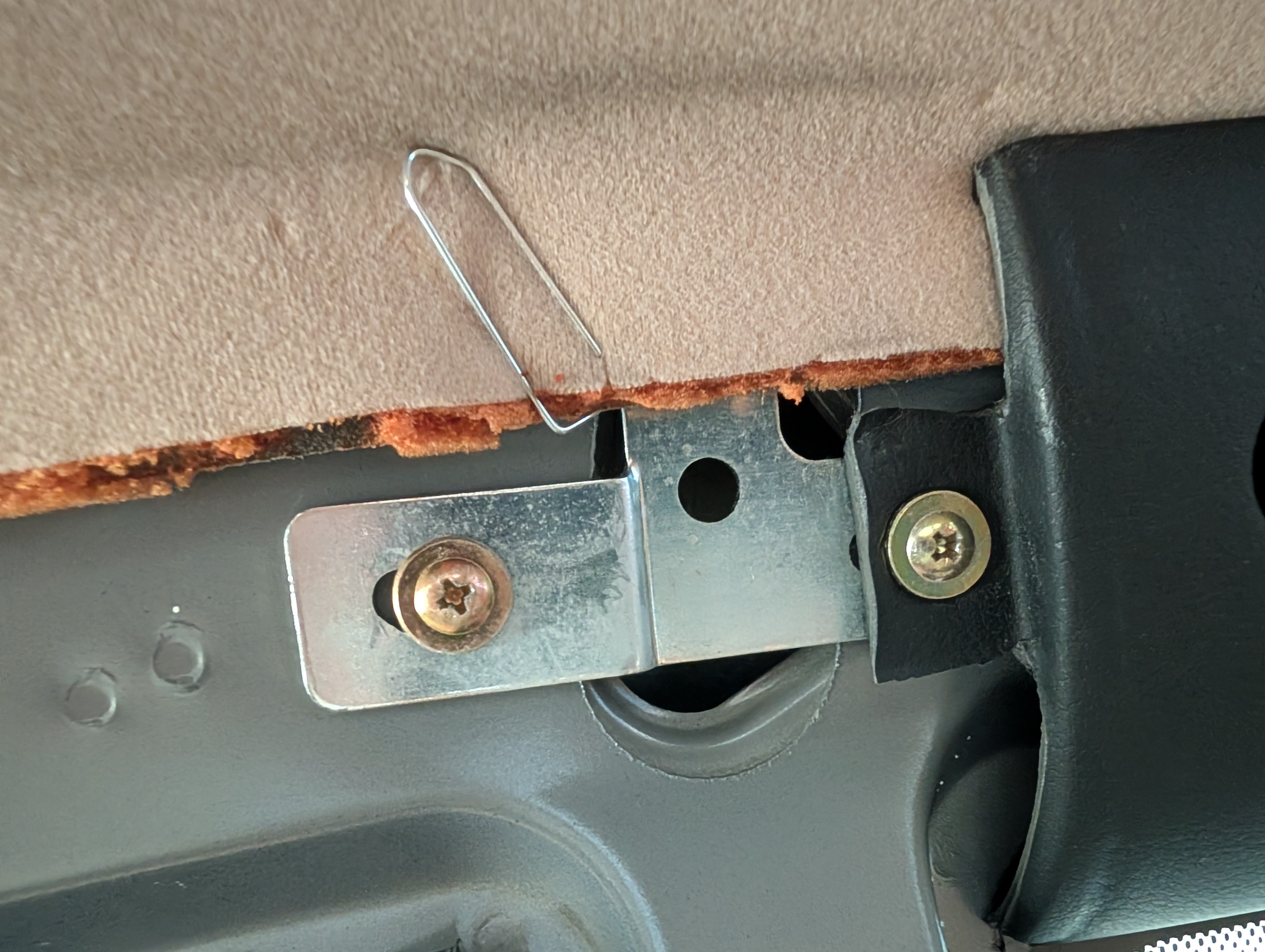

J'ai démonté la pièce métal en T (comme indiqué par gemini dans son tuto), indispensable pour libérer (un peu) le montant arrière.
Gemini indiquait que cette pièce en T était collé au ciel de toit en tissu...il s'avère que mon T était complètement décollé des deux côtés.

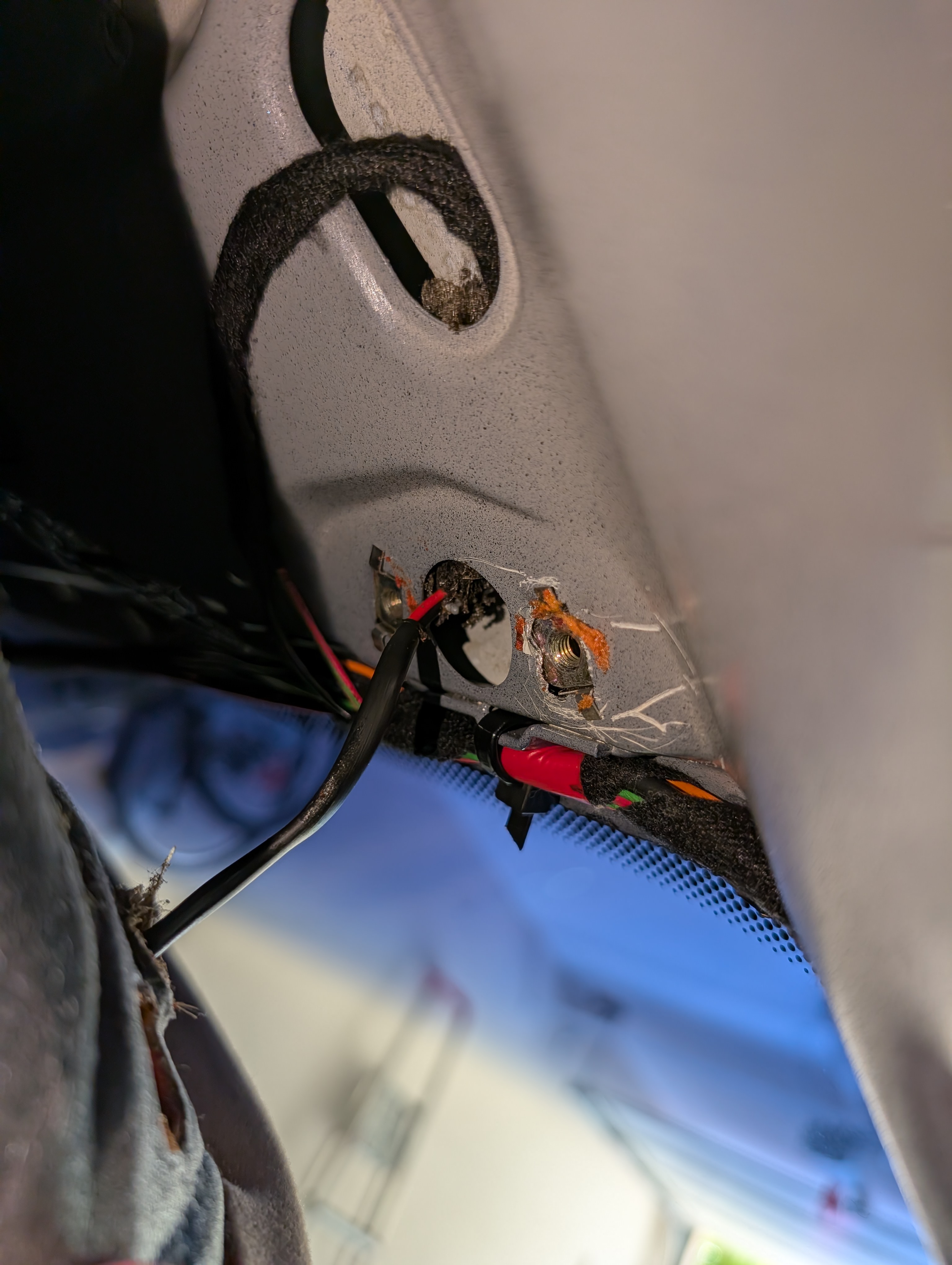

J'ai bien galéré pour enlever le le pare-soleil passager que je conseille de démonter en dernier pour bien voir comment c'est fichu en dessous (entre le ciel du toit et la tôle du toit).
Dans mon il était enroulé dans la tôle, j'ai eu du mal à le déconnecter
