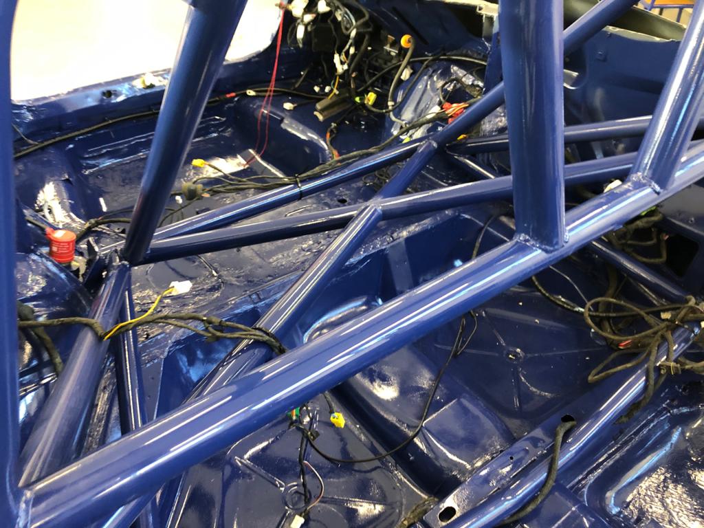

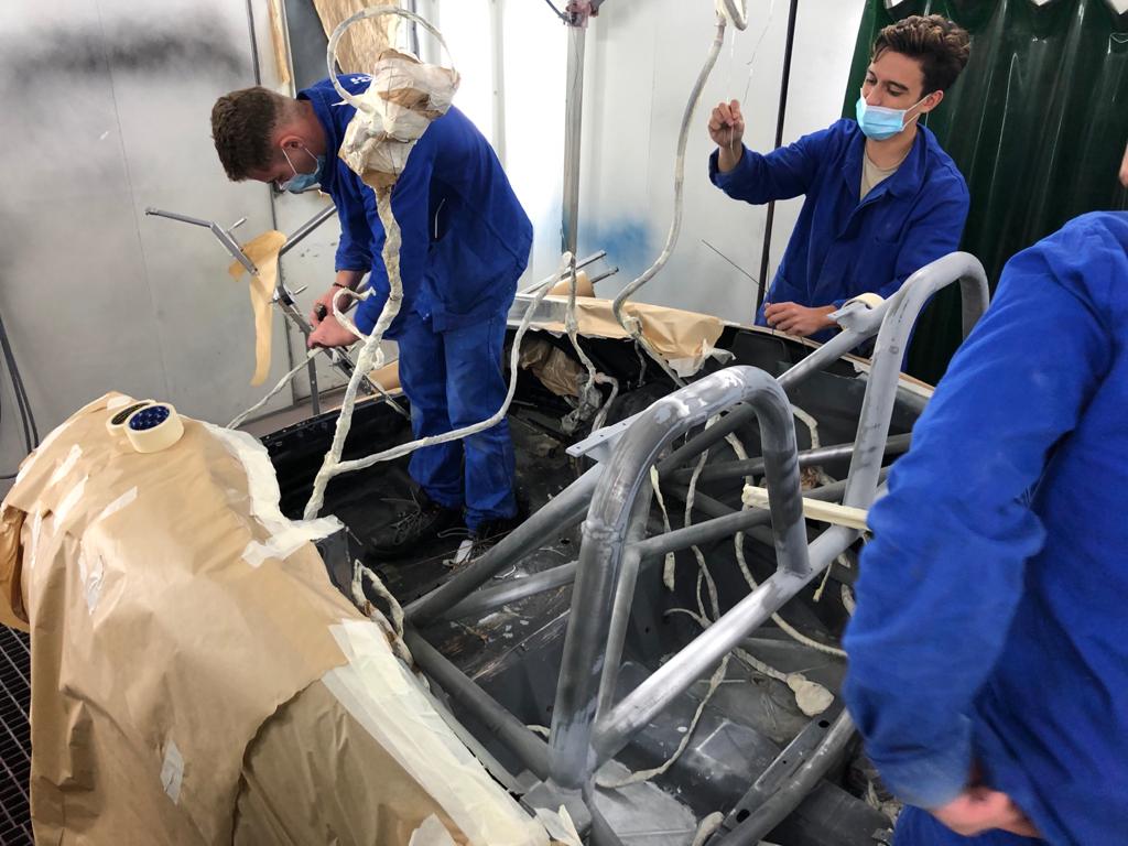

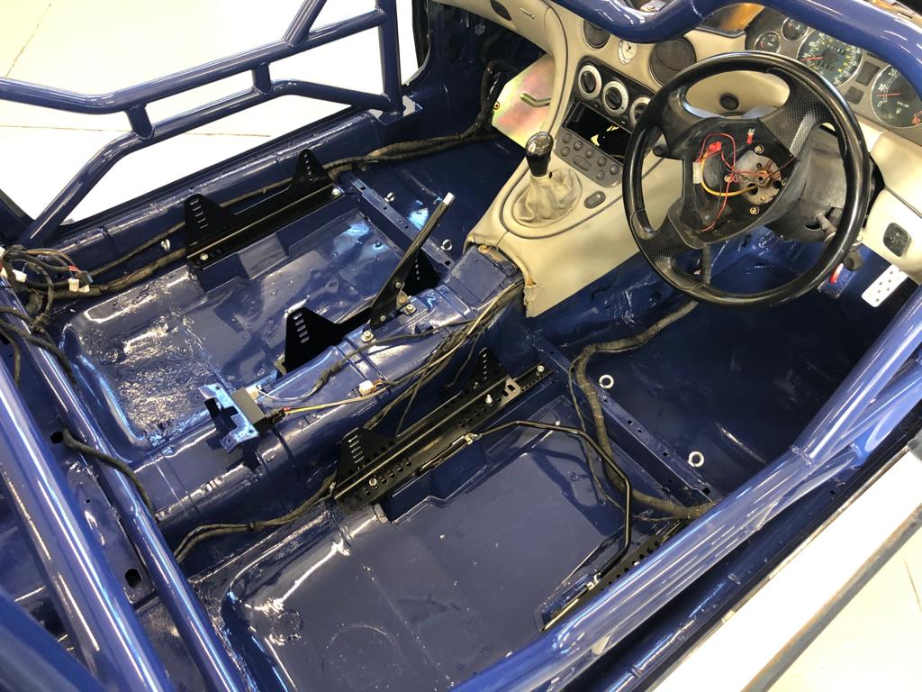

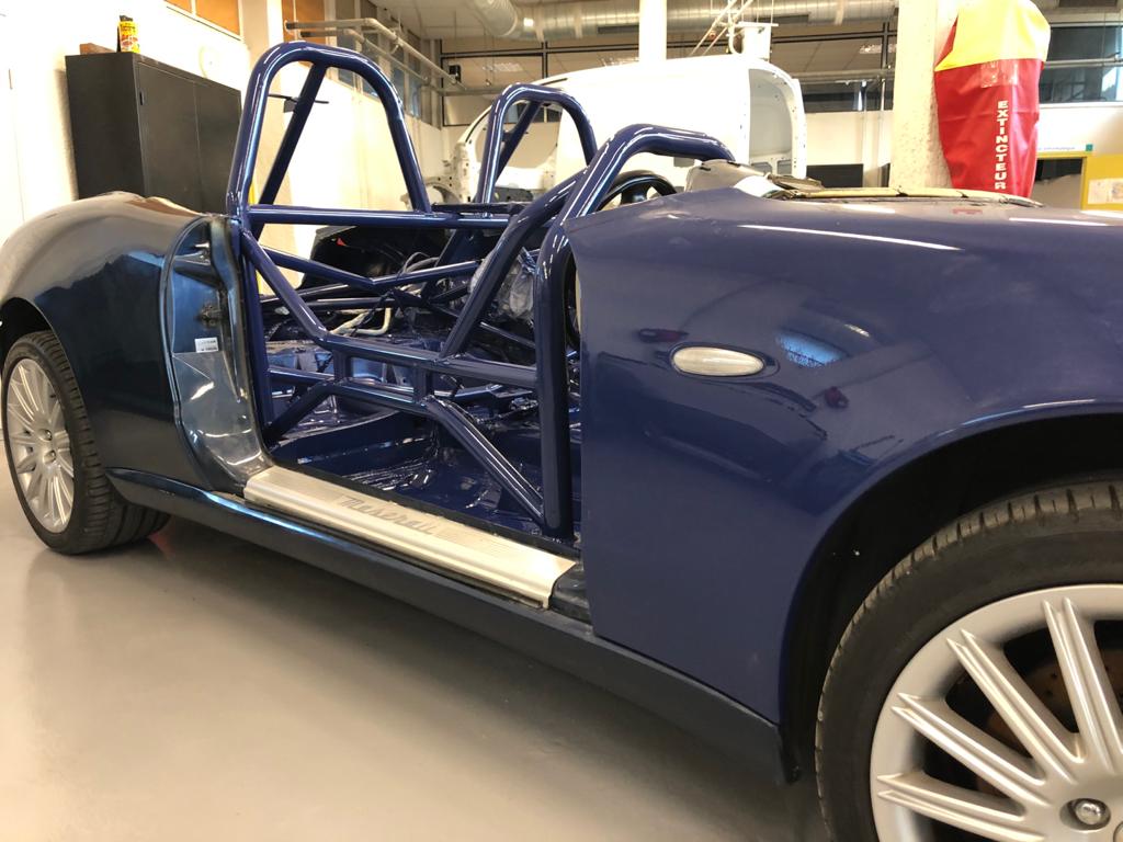

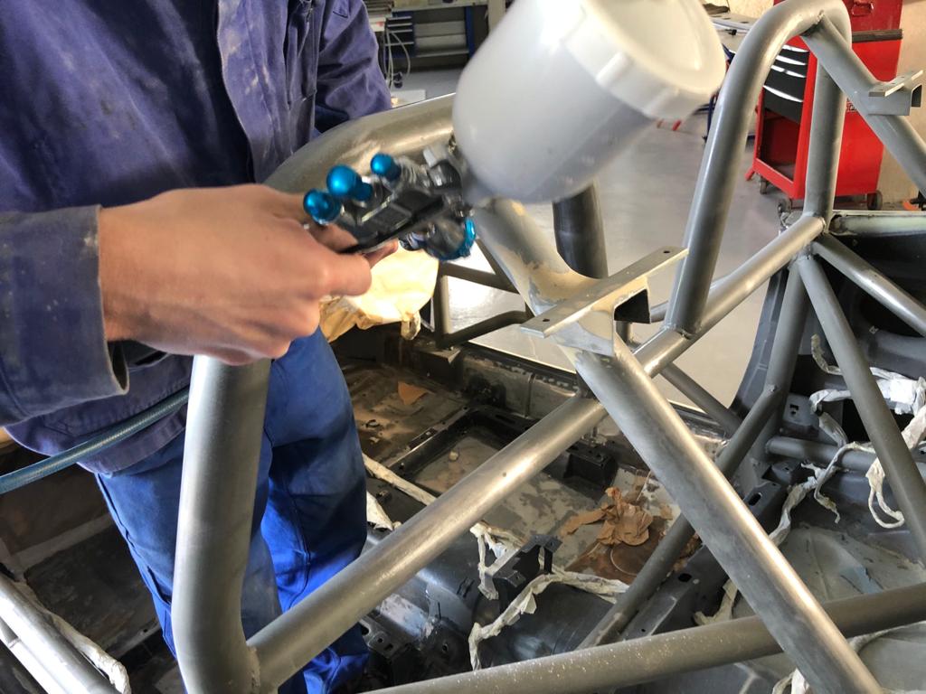

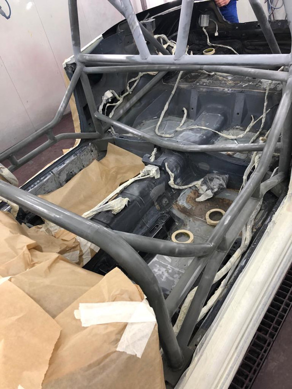

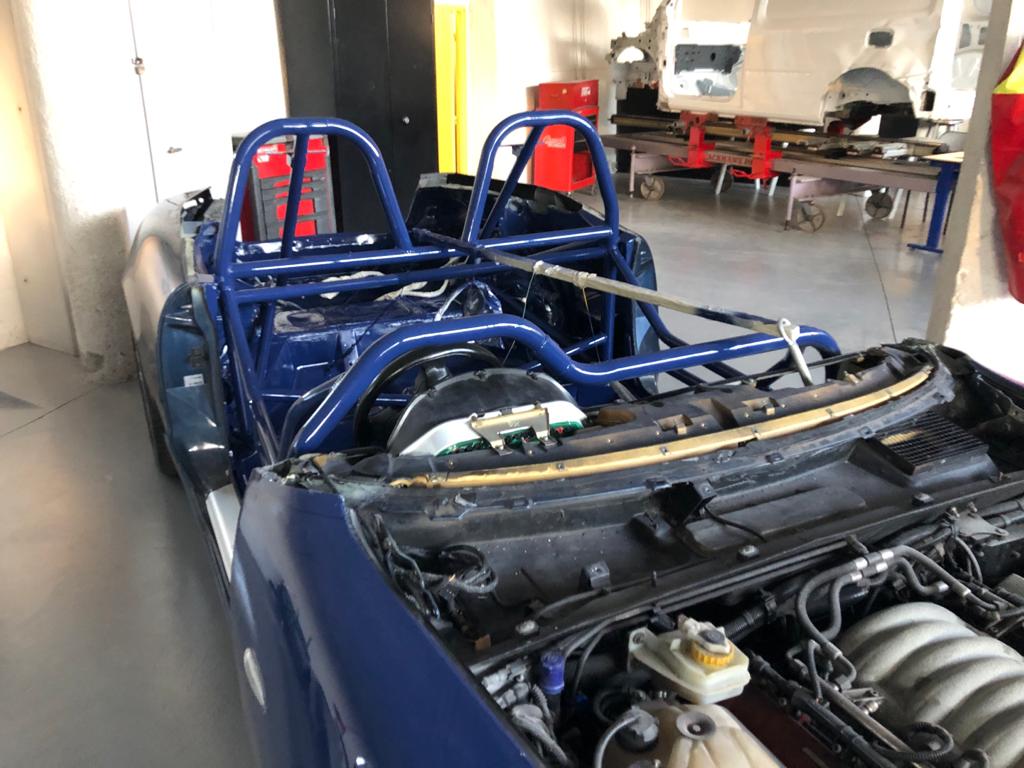

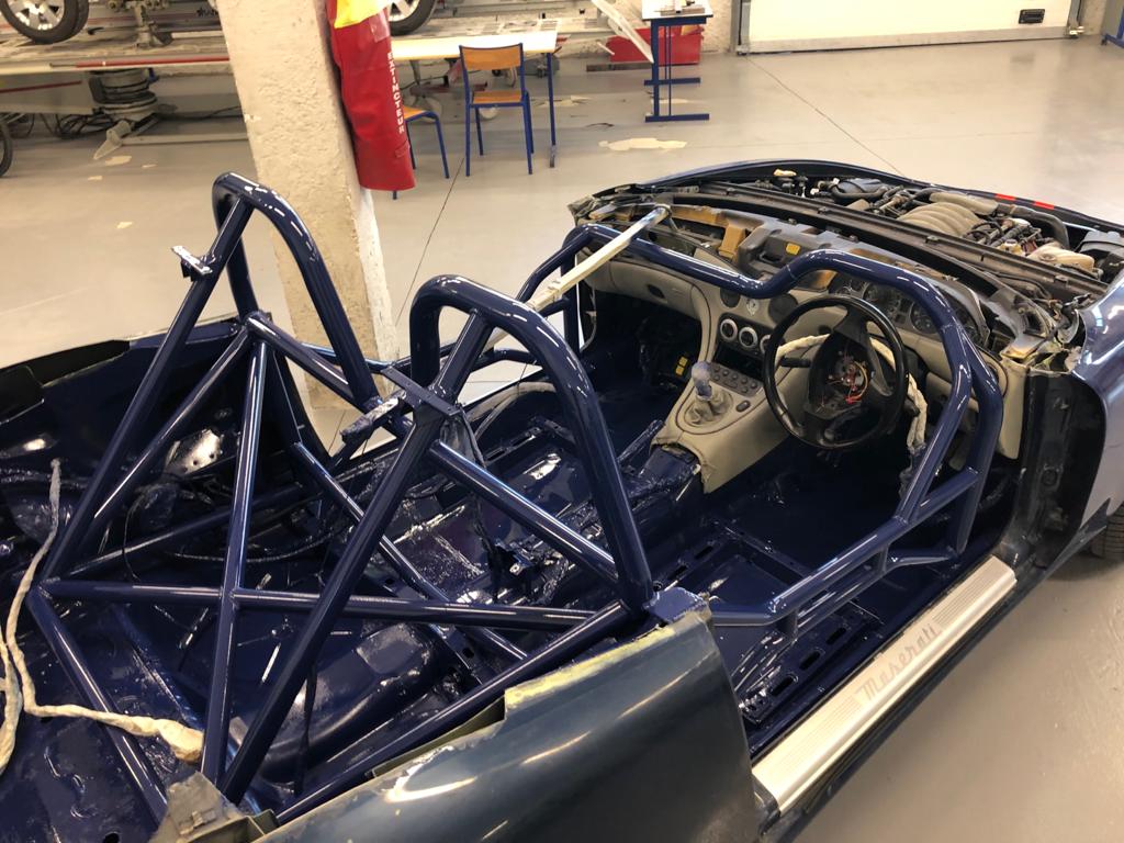

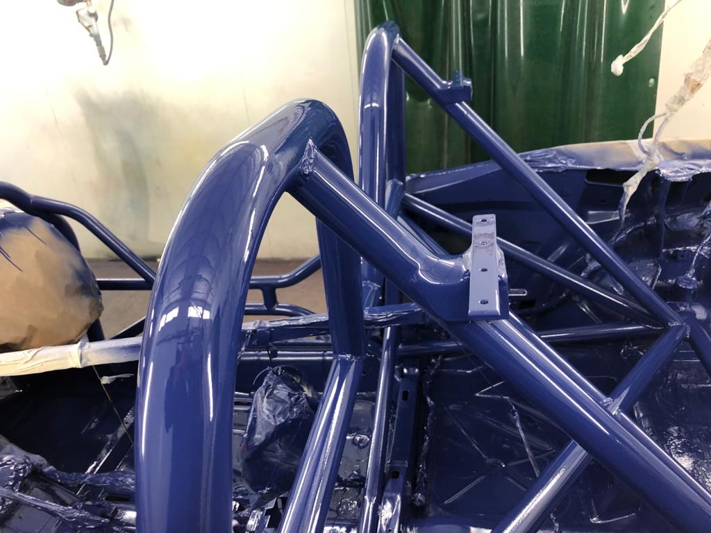

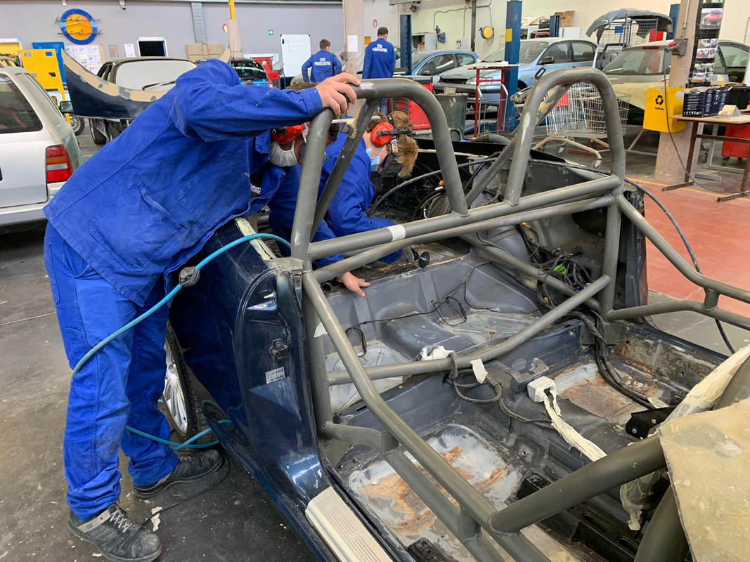

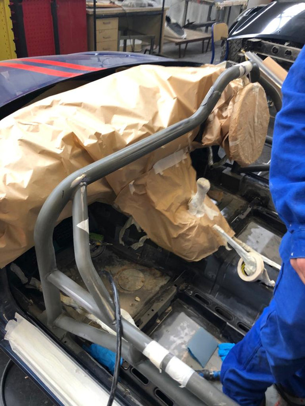

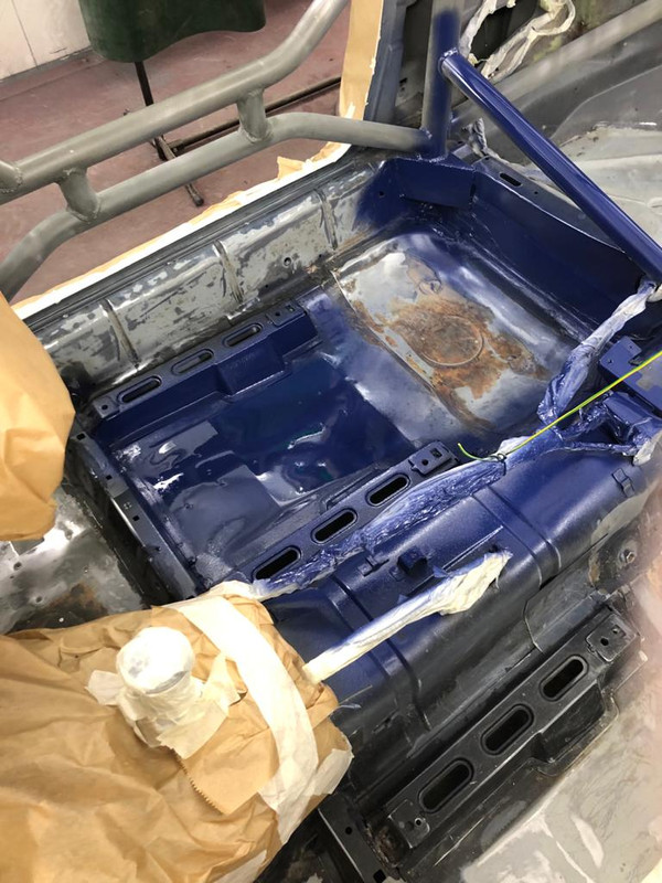

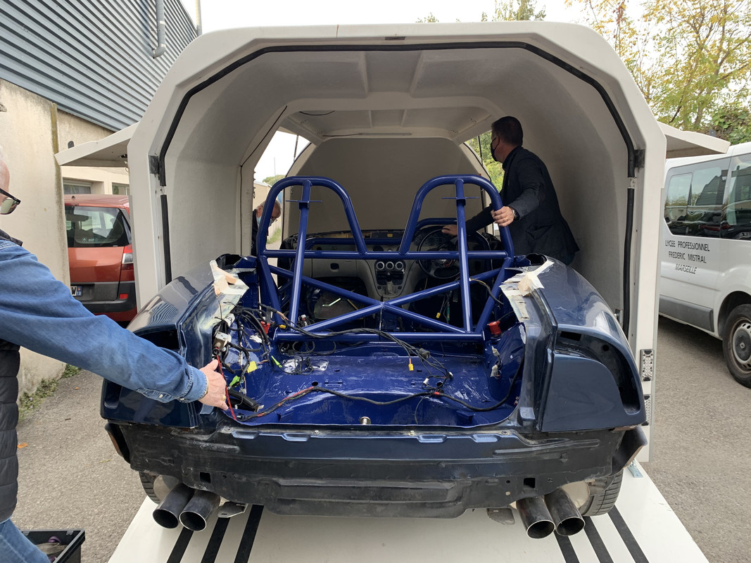

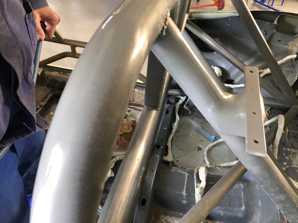

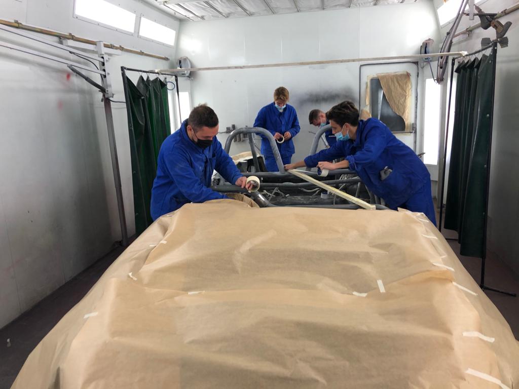

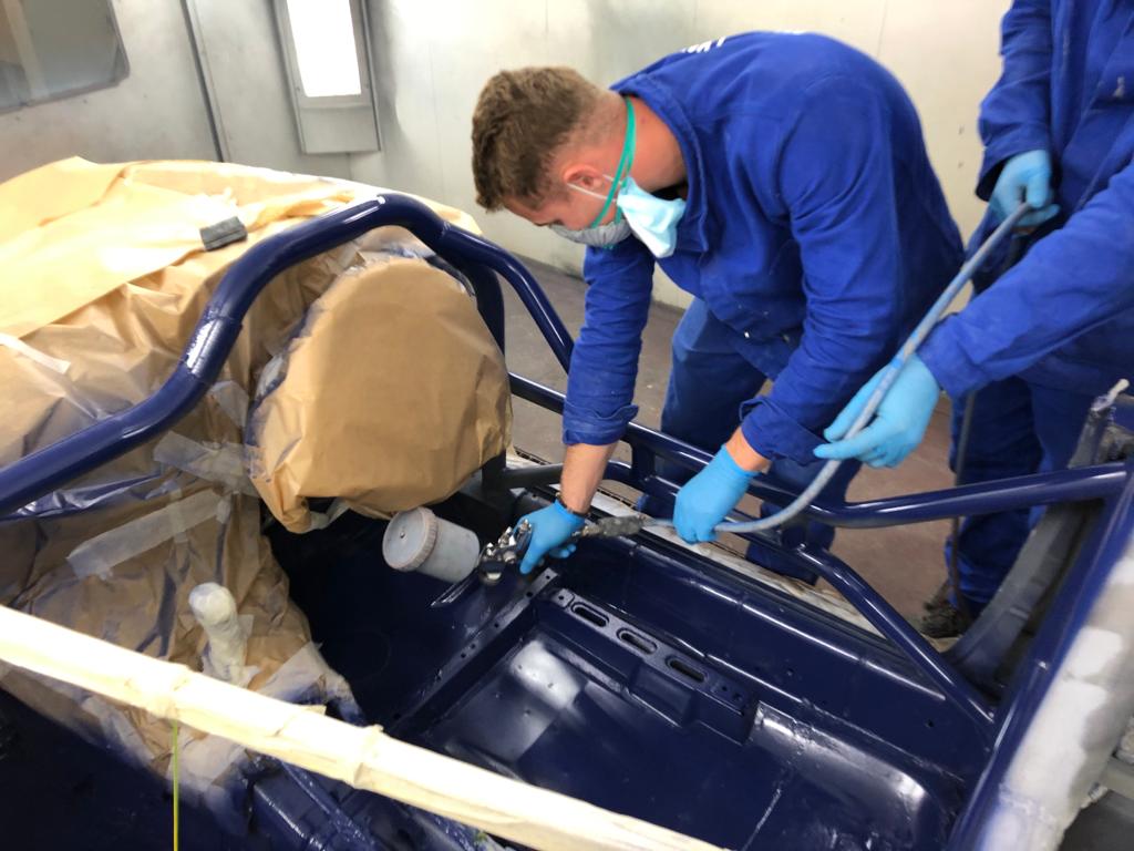

Travaux des deux jours:
Degraissage, cachage des éléments à ne pas peindre, mise en peinture du plancher et de l’arceau :
Vittoria est prête pour aller chez les papis Maseratistes dés la semaine prochaine pour installation du réservoir et préparation pour remise en route.

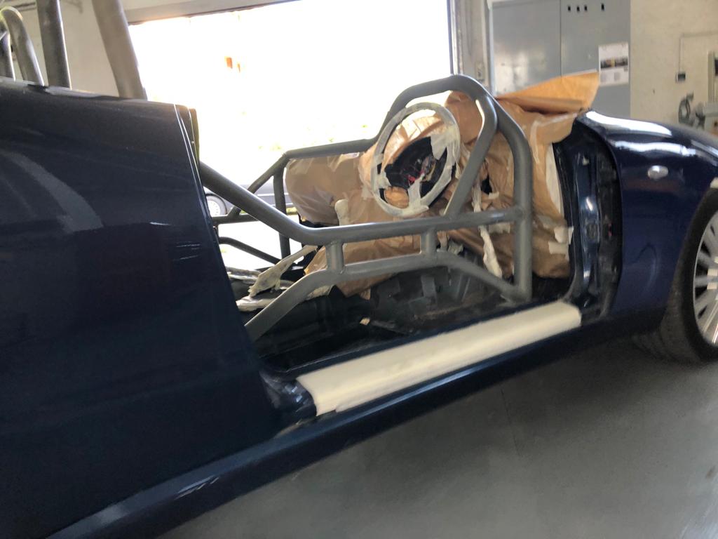

En revanche, comme vous le voyez, l’arceau ne va pas se fixer sur la partie avant.
Nous avons besoin de vos conseils pour renforcer l’avant.
Barre de anti rapprochement ? Ou ? Comment ?
Existe -elle, comme sur la MC Victory, ou la faire sur mesure
Merci de vos retours.
Dominique
3200GTA
Dominique
3200GTA

Je ne sais pas quel type de renforcement tu recherches: un renforcement de la cellule pour résister à une torsion dans le plan longitudinal/vertical? ou par rapport à l'axe longitudinal?
Pour référence, voici les photos que j'avais prises d'une Trofeo.
On voit que la cage de renforcement se termine sur l'AV par des barres entrecroisées qui semblent s'arrêter sur le pilier A, avec peut-être une barre qu'on devine au-delà des cadrans du tdb et qui pourrait passer sous/derrière le tdb:
Côté baie moteur et en-dessous, il me semble qu'on ne distingue pas de renforcement particulier sur l'AV:

Re: Une petite sœur pour Monica: mission 320S
Merci pour ta réponse
Effectivement, sur tes photos il n’y pas de barre anti rapprochement.
D’autre part, on ne verrait pas comment fixer cette barre, on ne distingue pas les coupelles de suspension, faudrait la fixer , ou faire un raccord de l’arceau de la partie la plus avancée à un point fixe niveau compartiment moteur sur la partie haute en traversant le tableau de bord ....
Si la personne qui nous a construit l’arceau sur mesure, n’a pas prévu ce type de renforcement, y doit avoir sans doute une raison
Dominique
3200GTA
Dominique
3200GTA

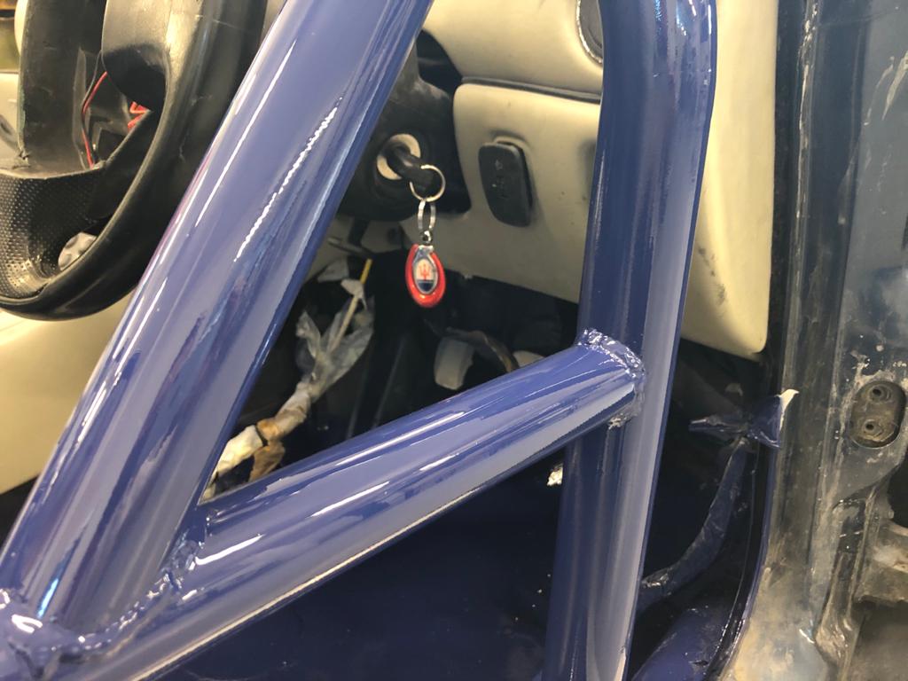

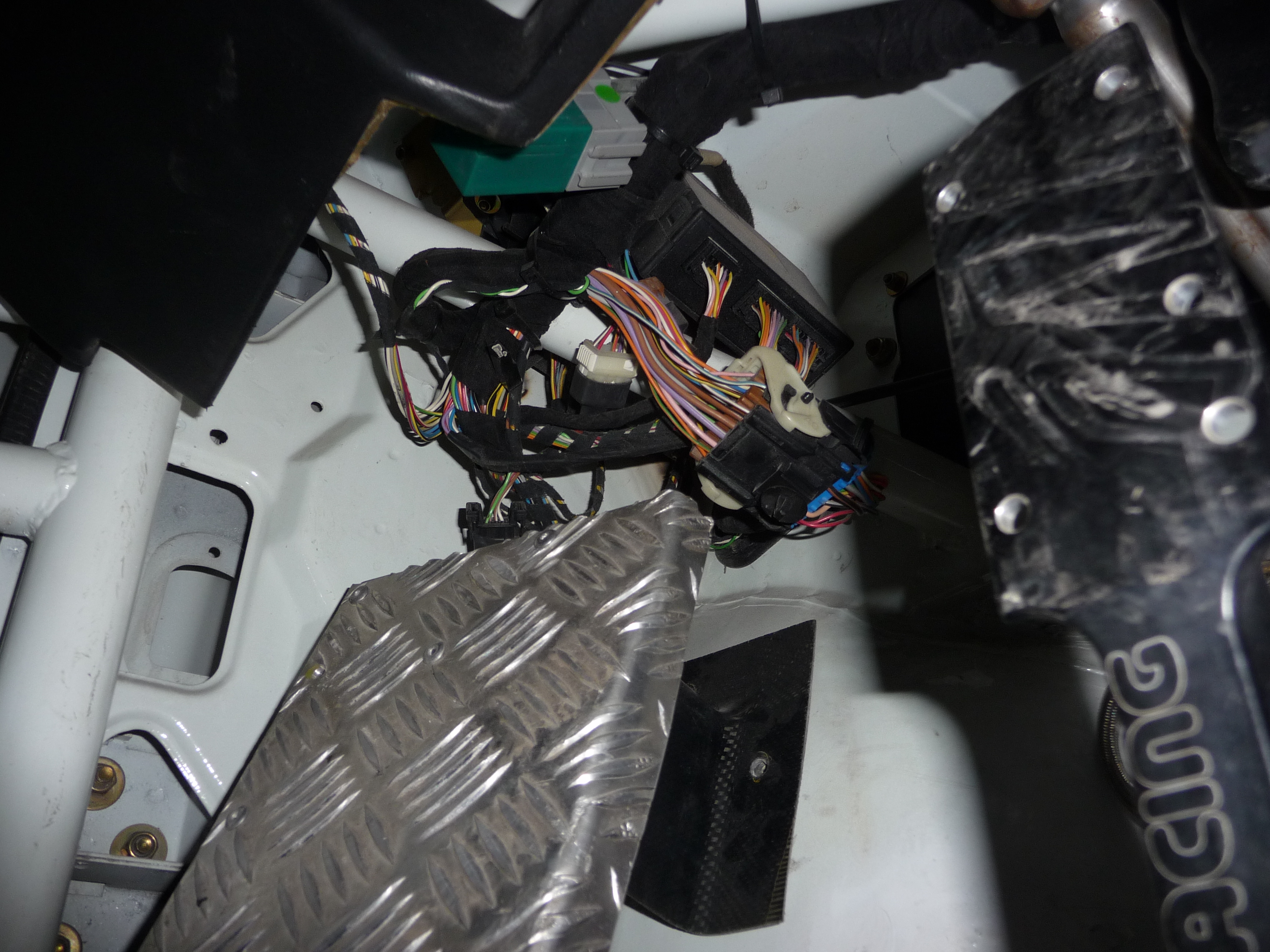

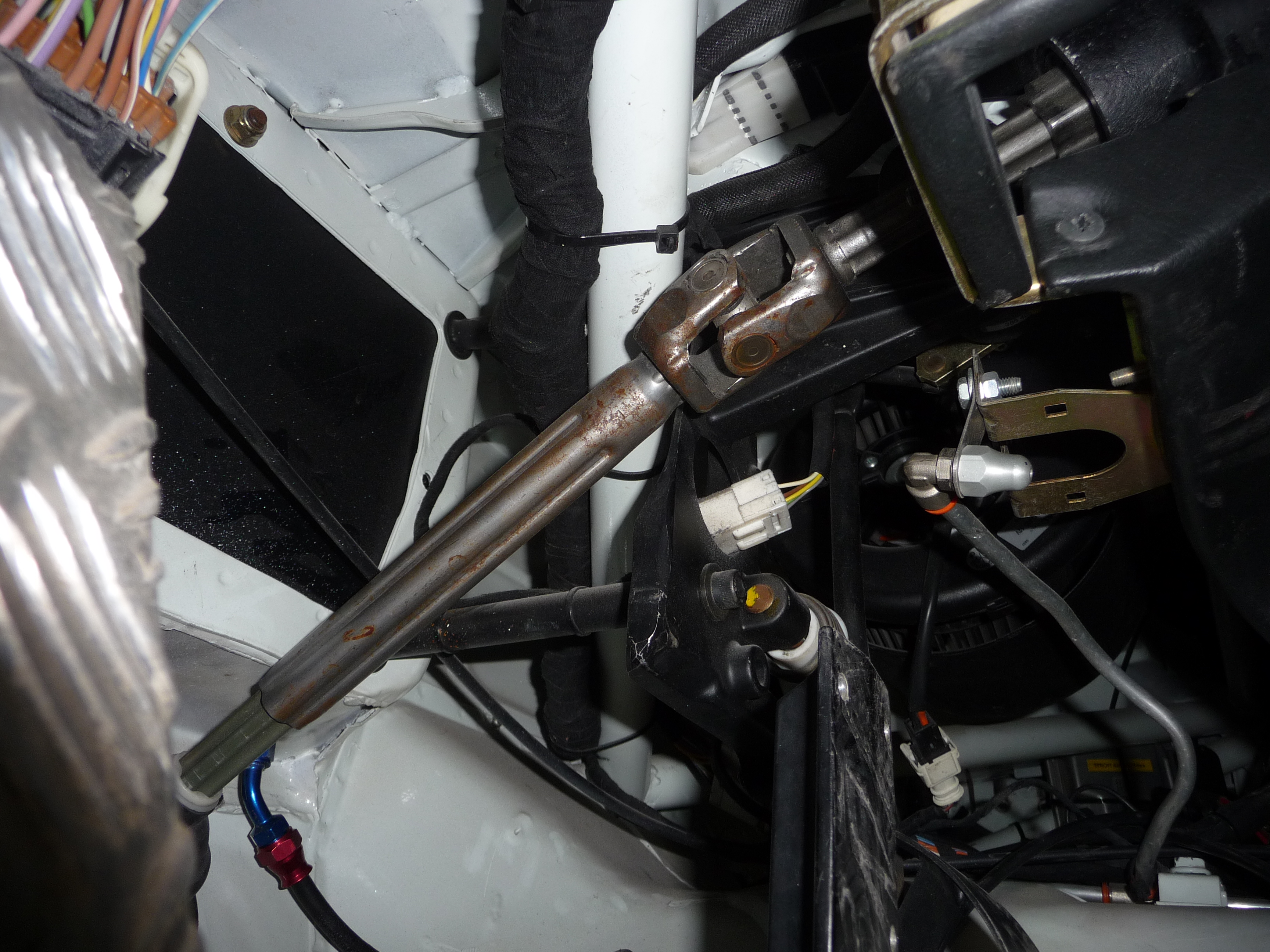

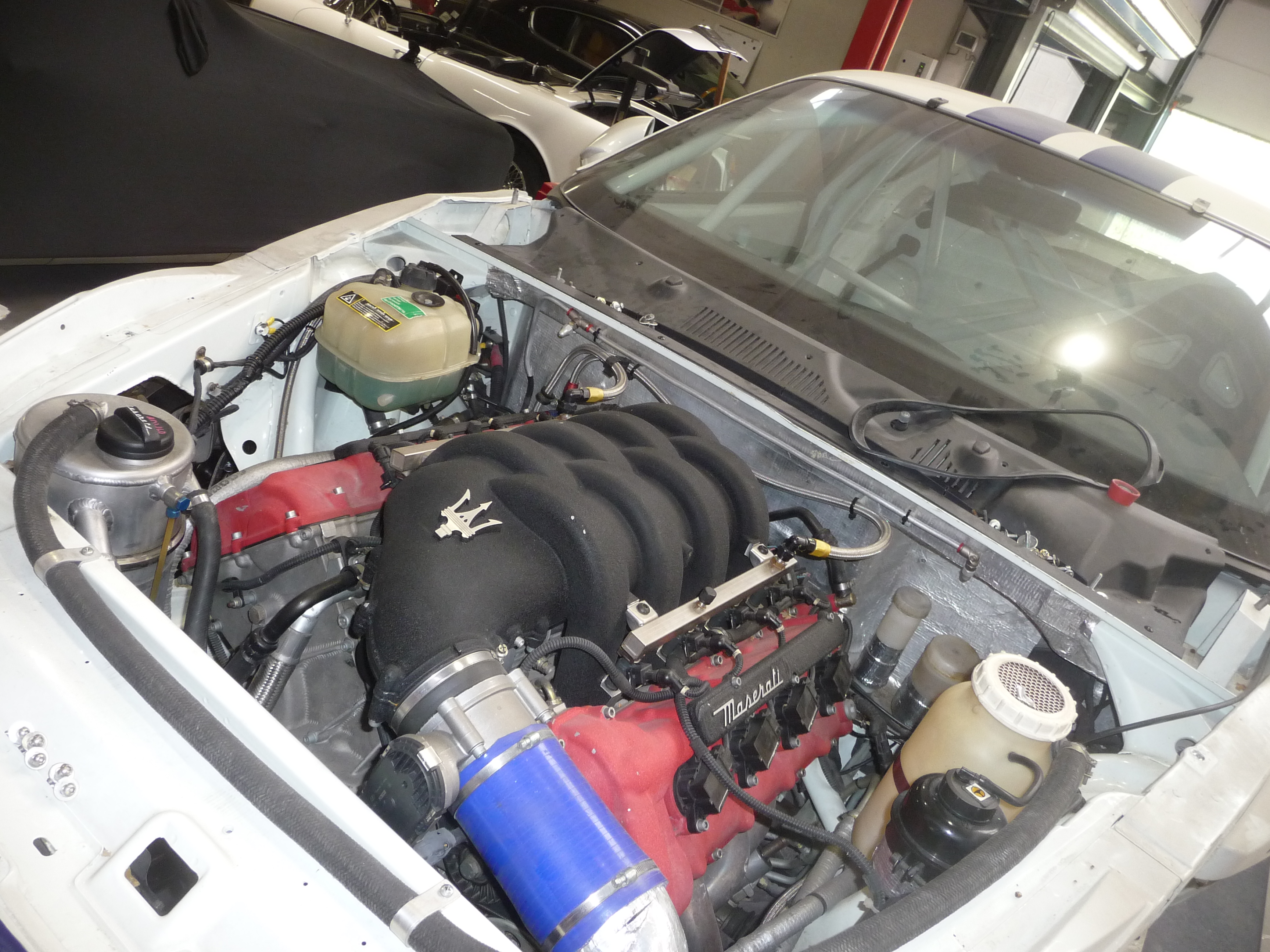

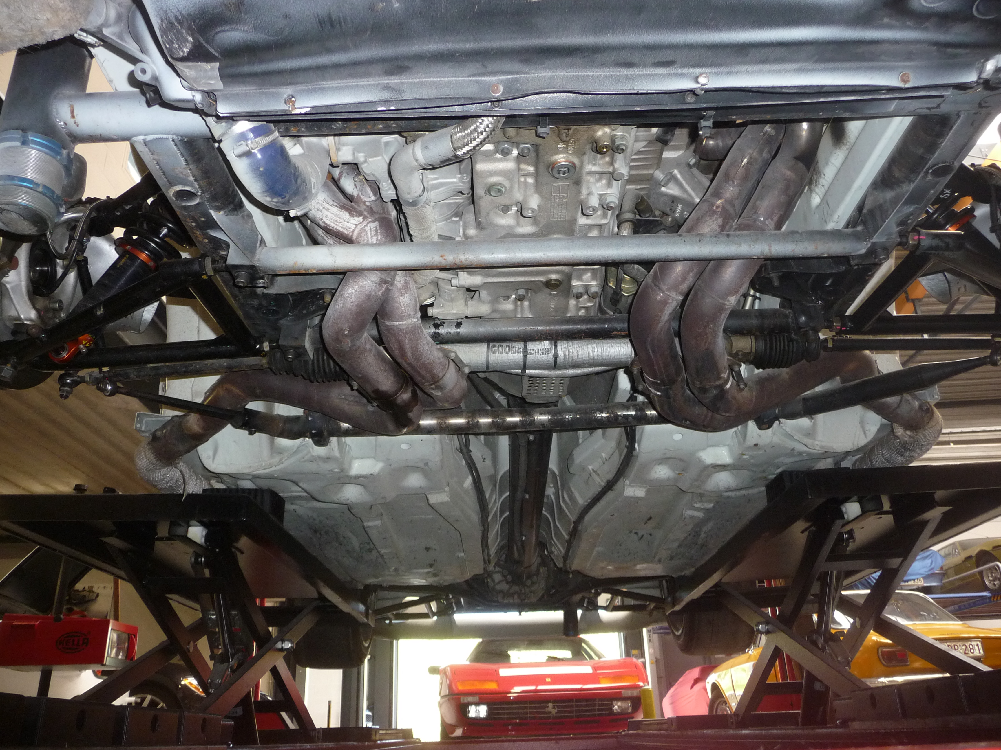

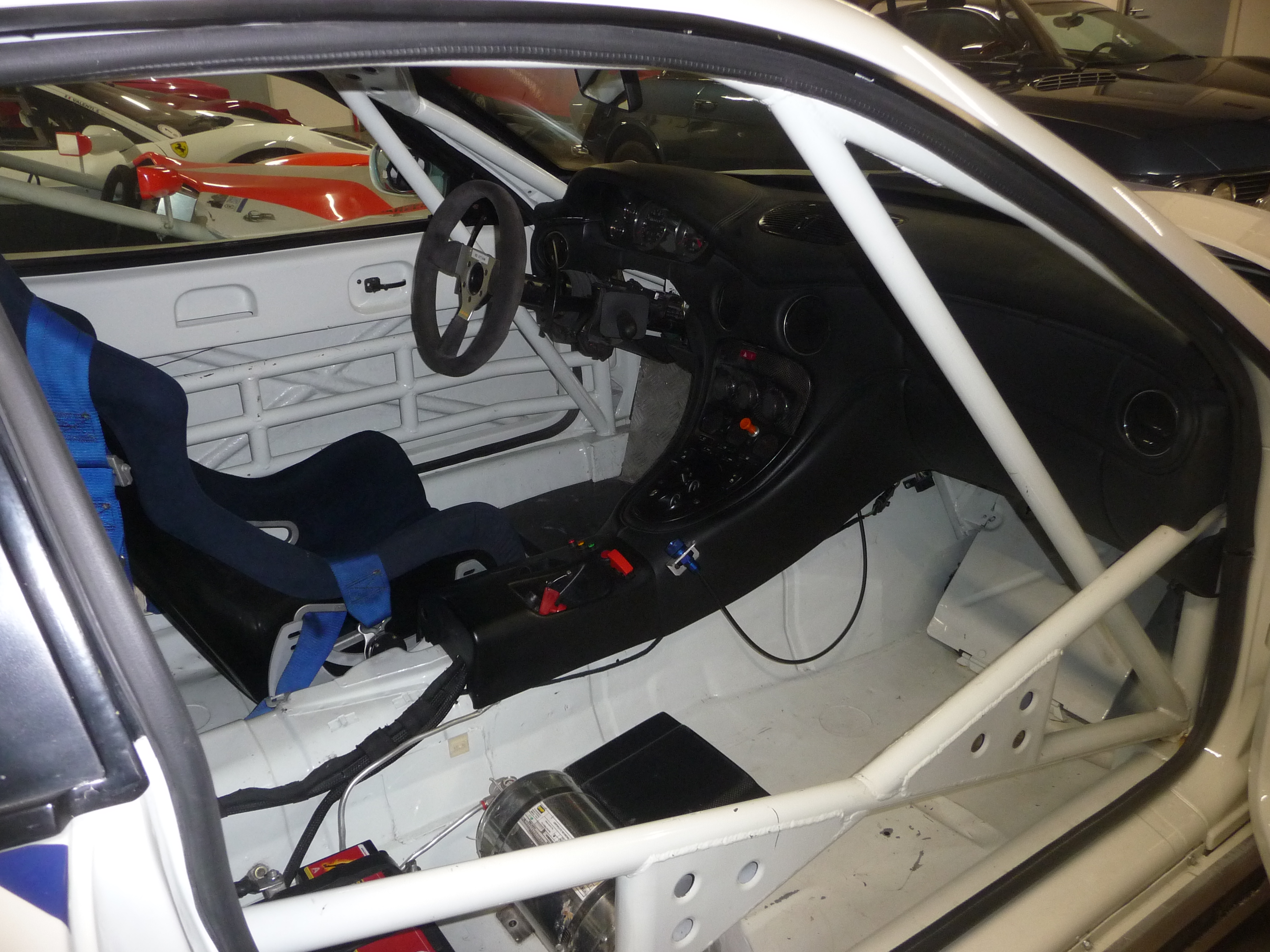

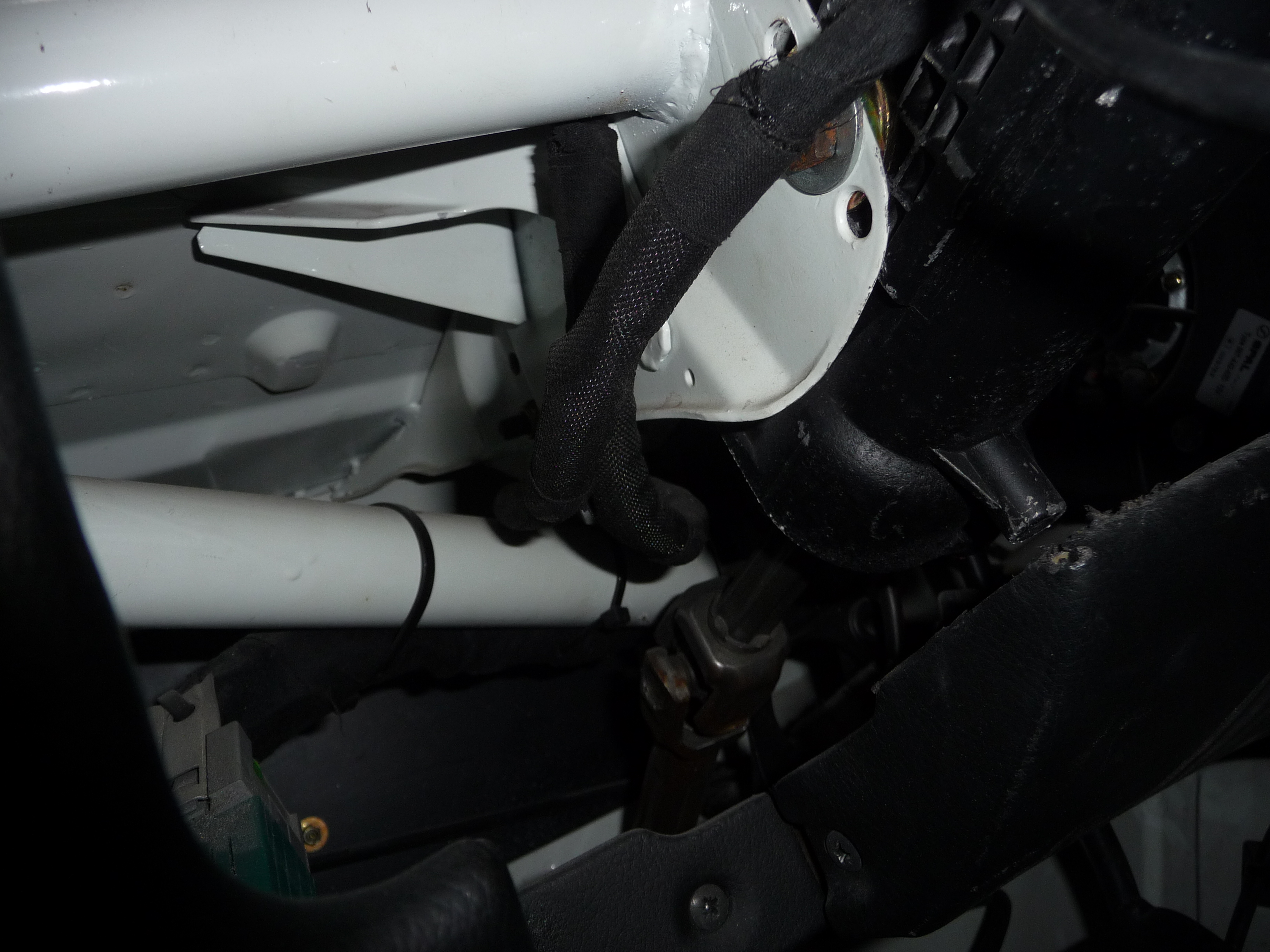

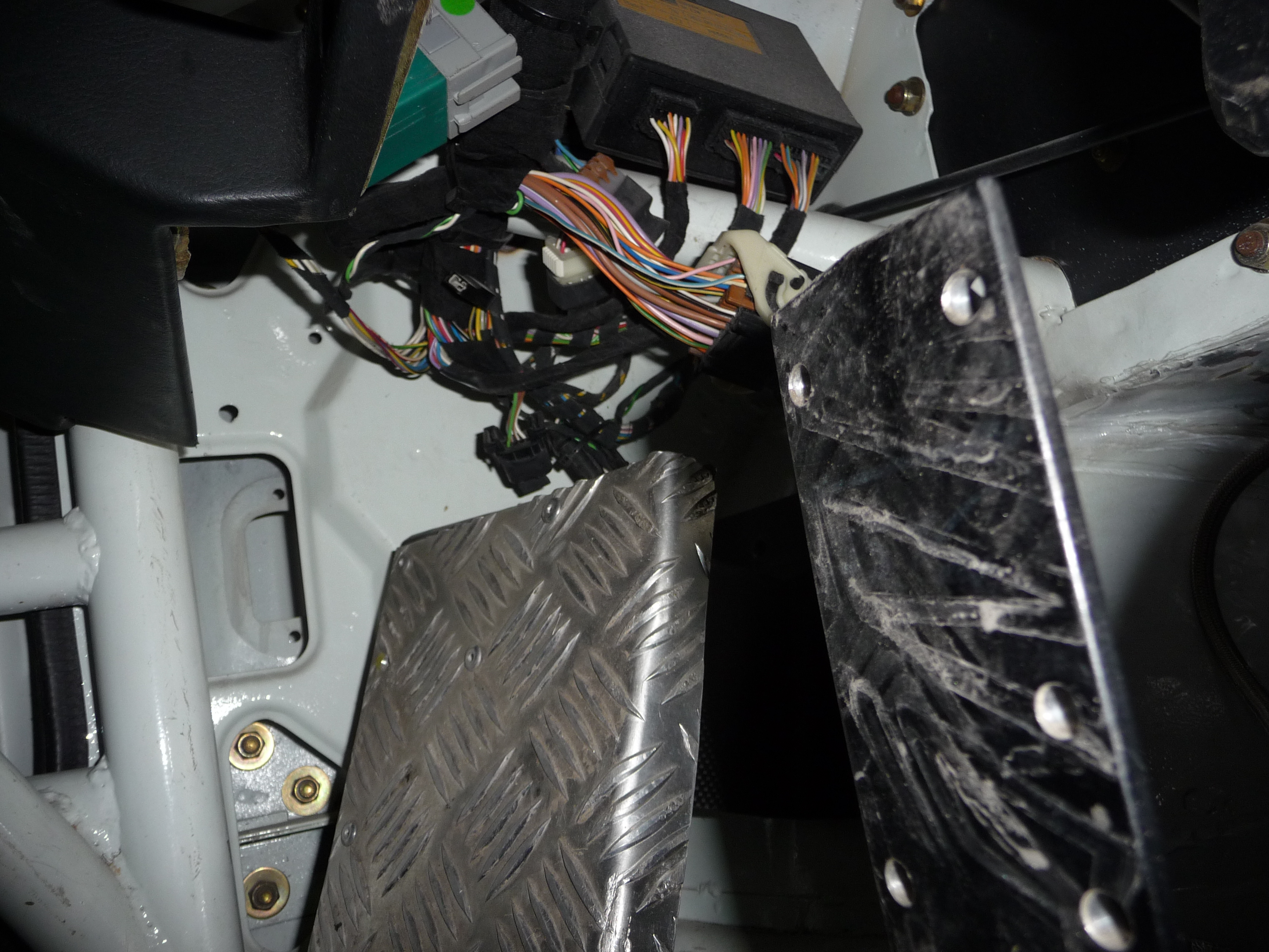

J'ai pu ré-examiner la Trofeo qui se trouve chez Valenti.
En fait, la cage de protection à l'intérieur est bcp plus renforcée sur l'AV que ce que mes tofs précédentes montraient.
En voici de nouvelles qui montrent la structure de cette cage dans l'habitacle sur l'AV et sous le tdb.
D'abord, côté conducteur, la cage se prolonge au-delà du pilier A par deux tubes.
On voit ci-dessous, d'abord le tube vertical à gauche le long du pilier A.
Plein cadre on voit un tube 1 qui disparaît au-delà des pédales sous des câbles électriques, et tout en haut on devine un tube 2 (avec un collier plastique noir) qui est orienté vers le centre, s'orientant vers la colonne de direction:
Sur cette deuxième tof, on remarque que le tube 1 est soudé un peu plus loin sur un renfort au niveau de la cloison parefeu:
Ici on retrouve le tube 2 (avec les colliers noirs) qui va passer au-dessus de la colonne de direction, et on découvre un nouveau tube 3 qui vient se souder sur un renfort au niveau de la colonne de direction:
Enfin on découvre que le tube 2 rejoint au-delà de la colonne de direction un tube provenant de la partie droite de la voiture (renforcée de manière similaire), et que ces deux tubes sont soudés entre eux et sur la cloison parefeu:
C'est donc certainement une cage très solide!

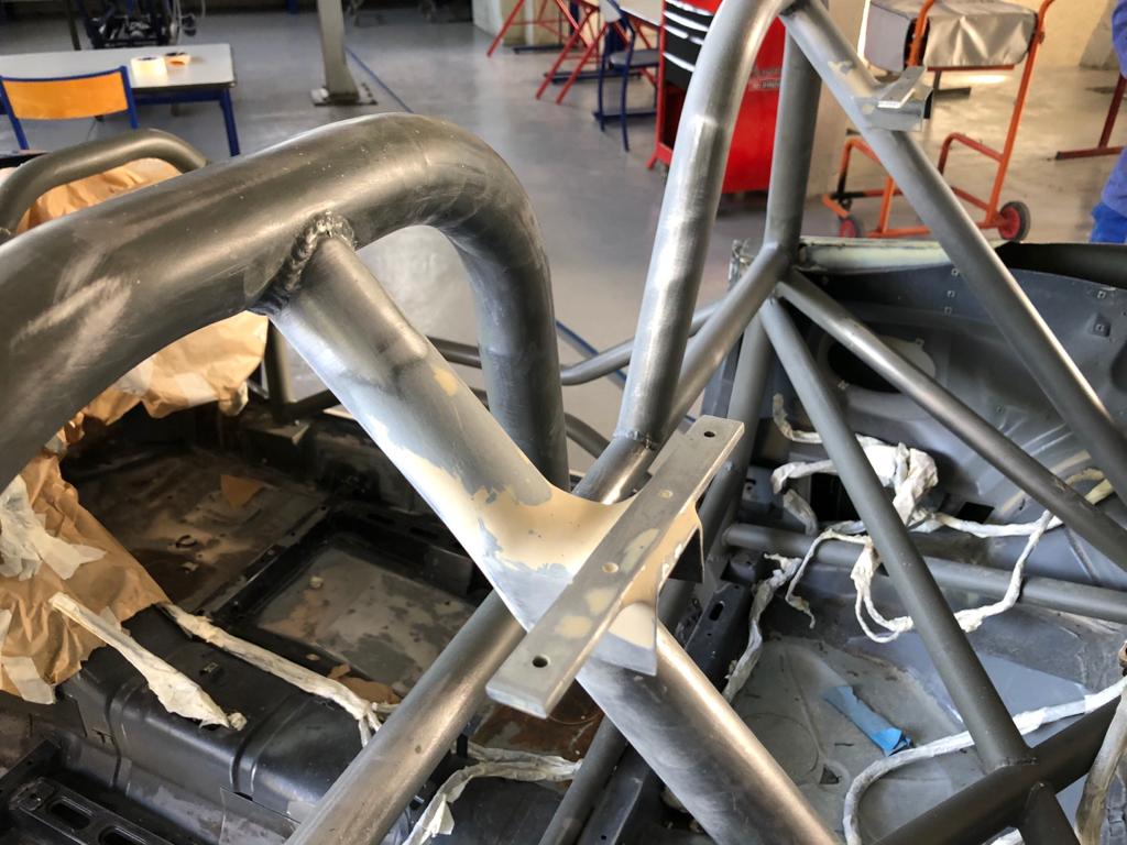

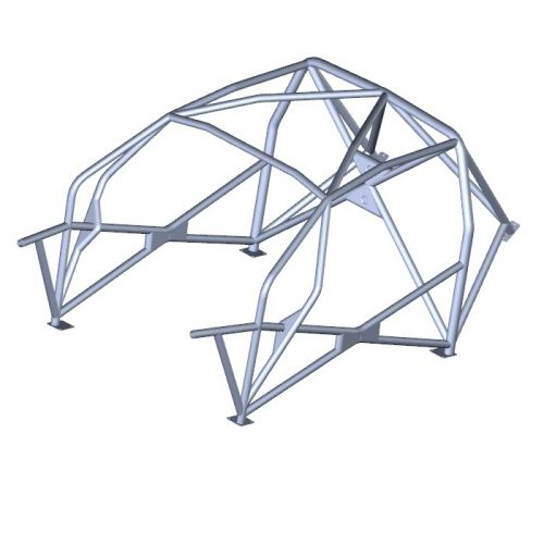

Y a pas de miracle, tous les arceaux soudés dignes de ce nom ont des pénétrations avant (ça s'appelle comme ça), qui viennent sur les chapelles d'amortisseurs.
C'est souvent pas simple et il faut parfois déplacer des éléments (boites à fusibles, moteur d'essuie glace, etc...)
Souder le tablier ne sert pas à rigidifier la caisse, ça évite que de l'eau ne rentre dans l'habitacle par le trou.
Pour compléter, un arceau c'est ça :
Le premier que j'ai trouvé (Oreca ici), pour BMW M3 E36 (que je connais bien), moteur avant, propulsion, même années, bien préparée même puissance. Je précise que l'arceau avant suit les montants de pare brise, et rentre DANS le tableau de bord.
Même si on met le tube haut avant au niveau du volant, le principe est le même.
Seulement pour un vrai arceau qui renforce la caisse, il faut tomber le tableau de bord. Depuis le début j'ai vu que cette option n'a pas été prise.
Maintenant ça va être compliqué de renforcer l'avant...
Pour moi, l'arceau avant aurait du être 20 cm devant, au pied de porte, comme on fait tout le temps.
Peut être sur l’EVO2 en saison 3.
