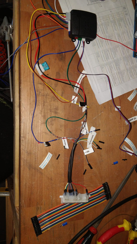

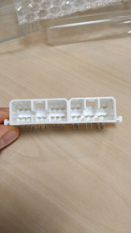

J'ai reçu les connecteurs :P
La grande idée pour actionner l'ouverture du coffre est maintenant de créer un nouveau circuit avec un nouveau relais alimenté directement par la batterie et commandé par le boîtier d'alarme. Les relais 87 sont commandés. J'ai fait attention à la différence maintenant que je la connais :roll:
Ce weekend, je vais préparer les connecteurs. Ce sont des connecteurs pour carte mère, il va y avoir un peu de bricolage mais il n'y avait rien d'autre à moins de faire un travail de cochon.

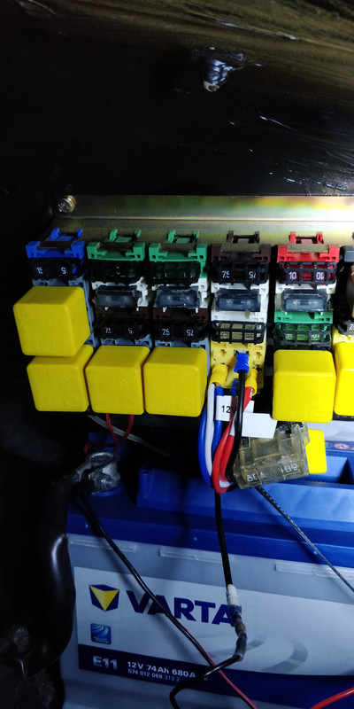

Le problème, c'est que ça fait sauté le fusible quand je fais ça.
Je comptais prendre le 12V à la sortie du fusible 15 dans le coffre qui alimente déjà le relais.
Le but est de monter un second circuit en parallèle de l'existant.
Je prends mon 12V juste avant le relais existant et je réinjecte juste après.

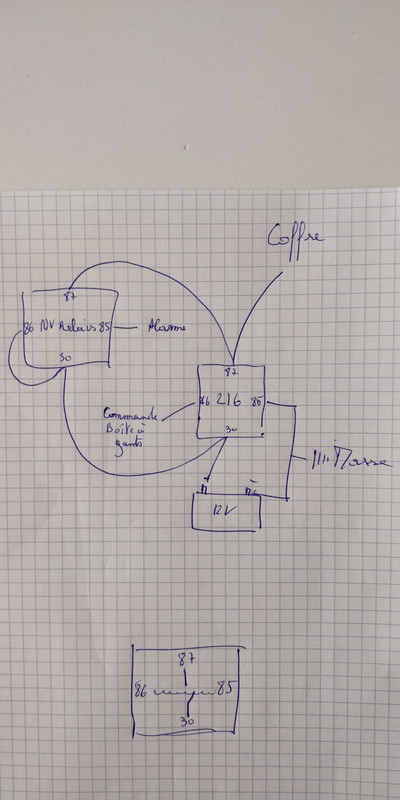

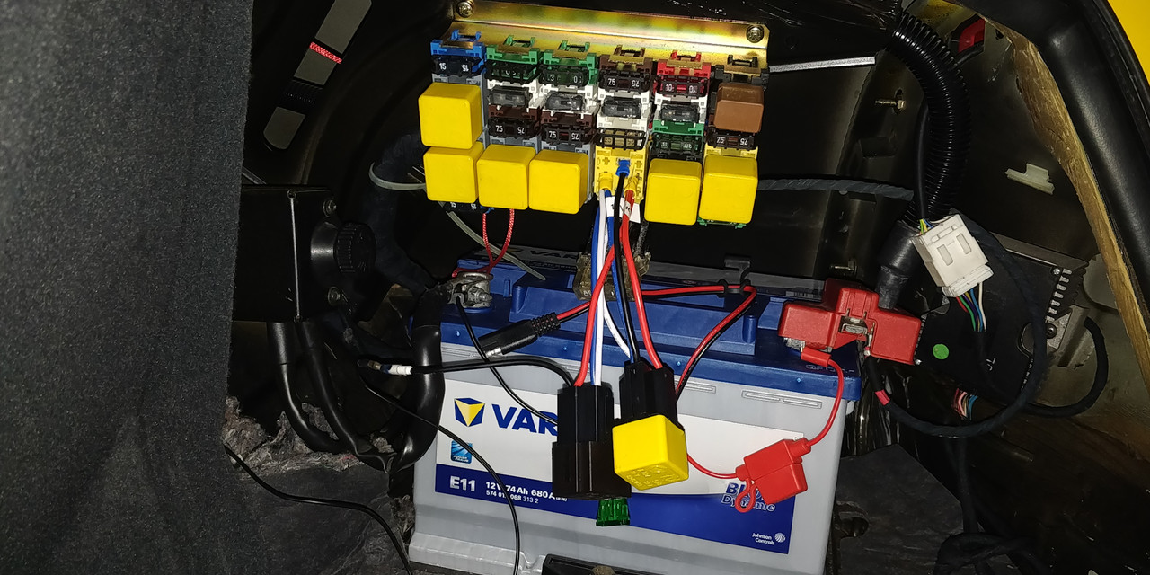

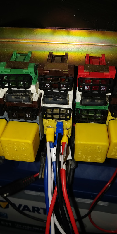

J'ai eu une nouvelle idée.
Doubler le relais qui est dans le coffre. Le relais 216 donc.
Schématiquement, ça donne ça.
L'alarme ouvrant la mise à la terre au déclenchement.
Ca fait donc une seconde commande en parallèle.
Il faut juste ne pas déclencher avec l'alarme et la commande dans la boîte à gants en même temps.
Le montage donne ça.
J'ai estimé qu'il était beaucoup plus simple d'enlever le relais.
Demain, je teste.
J'ai plutôt bon espoir.

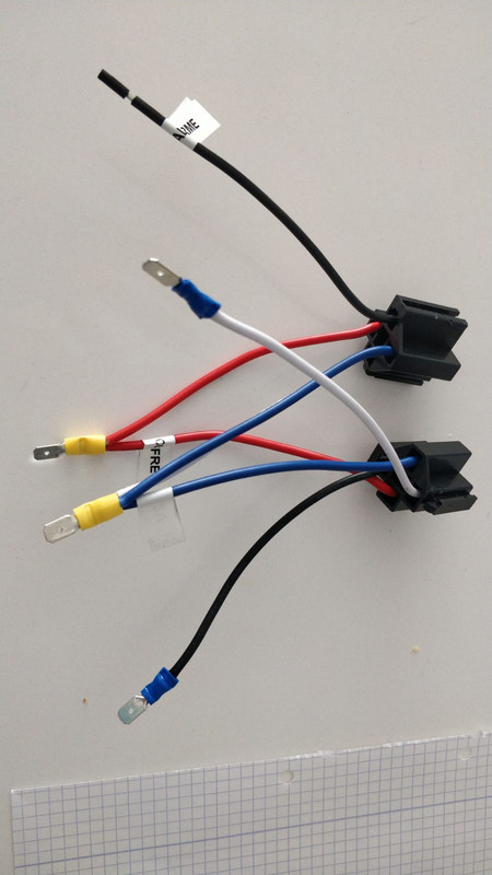

Cooldent
Messages : 1084
Re: [3200GT] Commande ne répond plus
Message par Cooldent »
sinon, j'ai fait ça aussi :D

Oyez, oyez, bonnes gens.
Tout fonctionne.
Après quelques petites galères et un mauvais branchement, j'ai les portes et le coffre :D
Je vais essayer de faire un tuto complet quand on fera celle de Gemini.
Maintenant que je sais comment ça marche, ce sera beaucoup plus simple.
