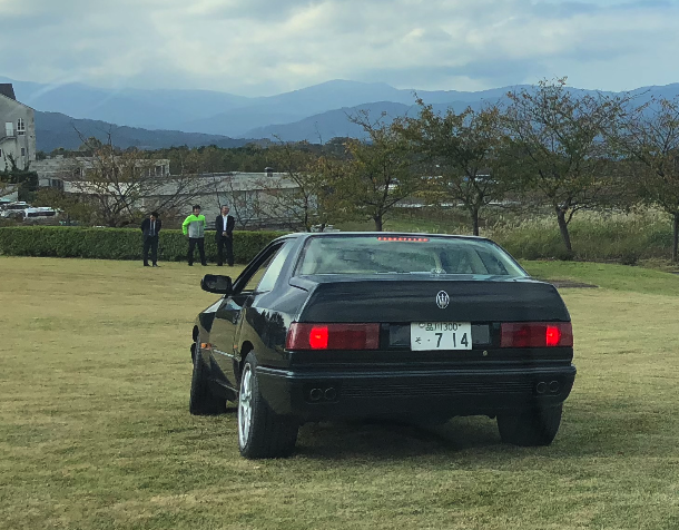

Et ce n'est pas le Japon qui semble être la cause de ce 3ème feu stop mais effectivement peut-être le millésime ?...
Car au Japon on trouve des modèles sans 3ème feu. J'ai dans mes photos une dizaine de modèles, apparemment 1996 ou moins récents, qui n'en ont pas =
Par contre sur ce modèle attesté avec certitude comme importé directement au Japon par Garage Italya en 1997, ce feu de type "bas" =
Mais aussi des modèles avec une rampe de LED en haut =

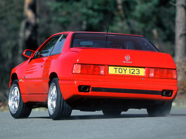

Par ailleurs, on trouve sur le web trace de Ghibli Cup anglaises post-95 (double échappement) avec le 3ème feu "bas" =

Sur les schémas, ils disent "2800cc - Not Italian Specification", étrange que toutes les jap ne soient pas montées ainsi.
La ghibli cup "toy123", c'était celle de Harry Metcalfe, une des 2 (3?) RHD 2800 transformées en cup par Meridien. Donc ça se tient avec le 2800.
Reste plus qu'à trouver une 2 litre avec le feu et on ne comprend plus rien.
