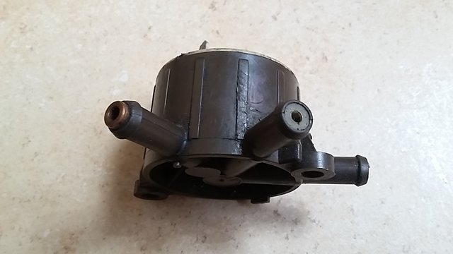

J'avais explique ici: j'ai modifie le firmware du boitier. Mais j'ai aussi deplace les restricteurs de la valve de boost: la SEM. Les bitubes 200/400 tournent a 0.8bars de boost. Pour les passer a 1bar: tu deplaces les restricteurs comme sur les photos.

0.8 bar
1 bar
Pour ce qui est de la puissance et autres fantasmes: as-tu deja conduit la 430 sous pluie la nuit ? Non ? Alors essayes. Ensuite, si tu ne te plantes pas, tu decideras si t'as vraiment envie de passer a 1 bar.
Moi j'ai fait de sorte que le boost depende de la position de la pedale des gaz. Et la ca devient maitrisable.
