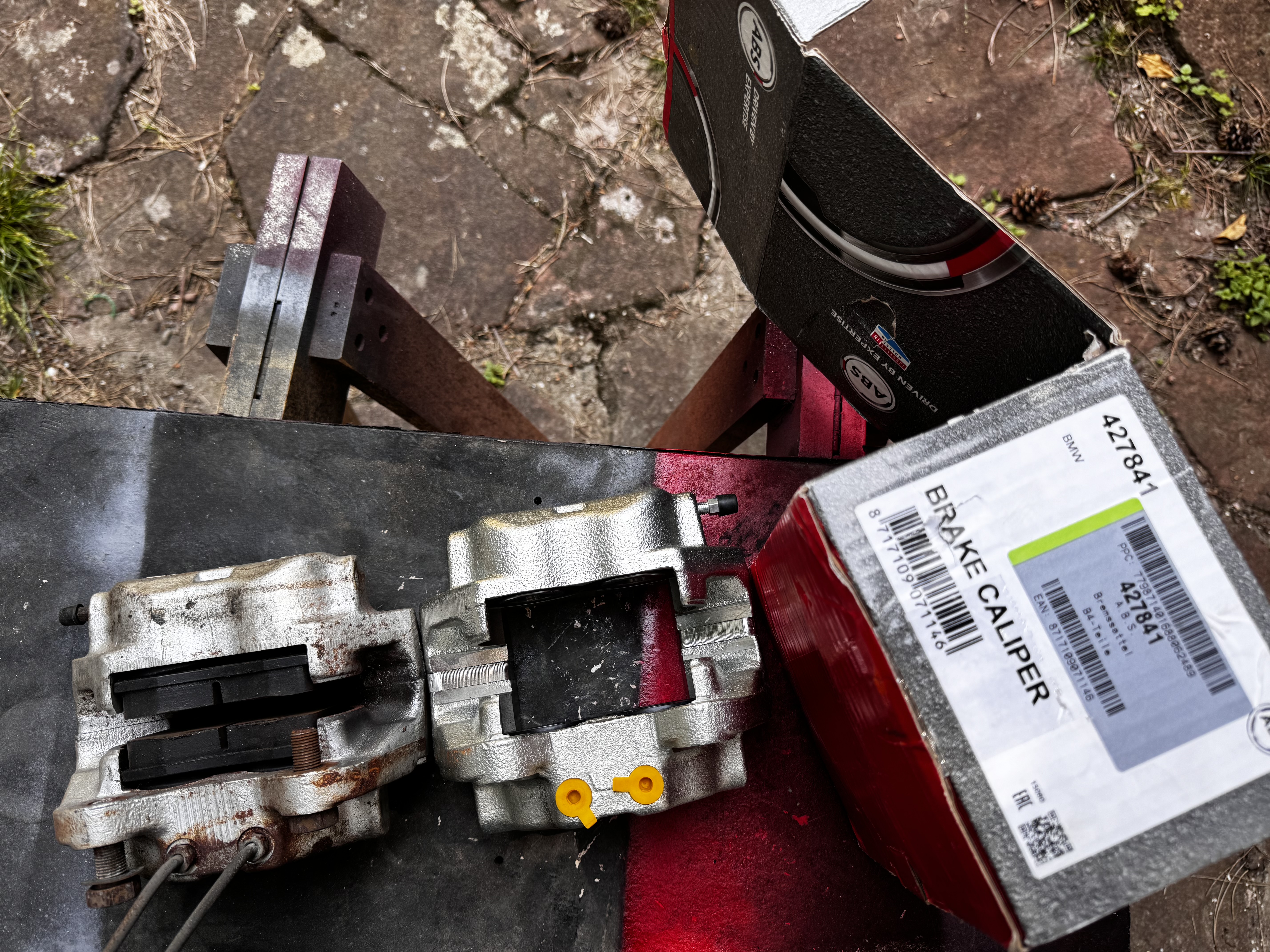

Bonjour à tous, je déterre ce post sur les freins des biturbo "4 trous", après avoir mis en veille la remise en état des miens.
J'avais cherché en vain les références des etriers BMW avant équivalents : si quelqu'un les connaît...😇
Au pire, je suis preneur des réferences de kits de réfection et des pistons.

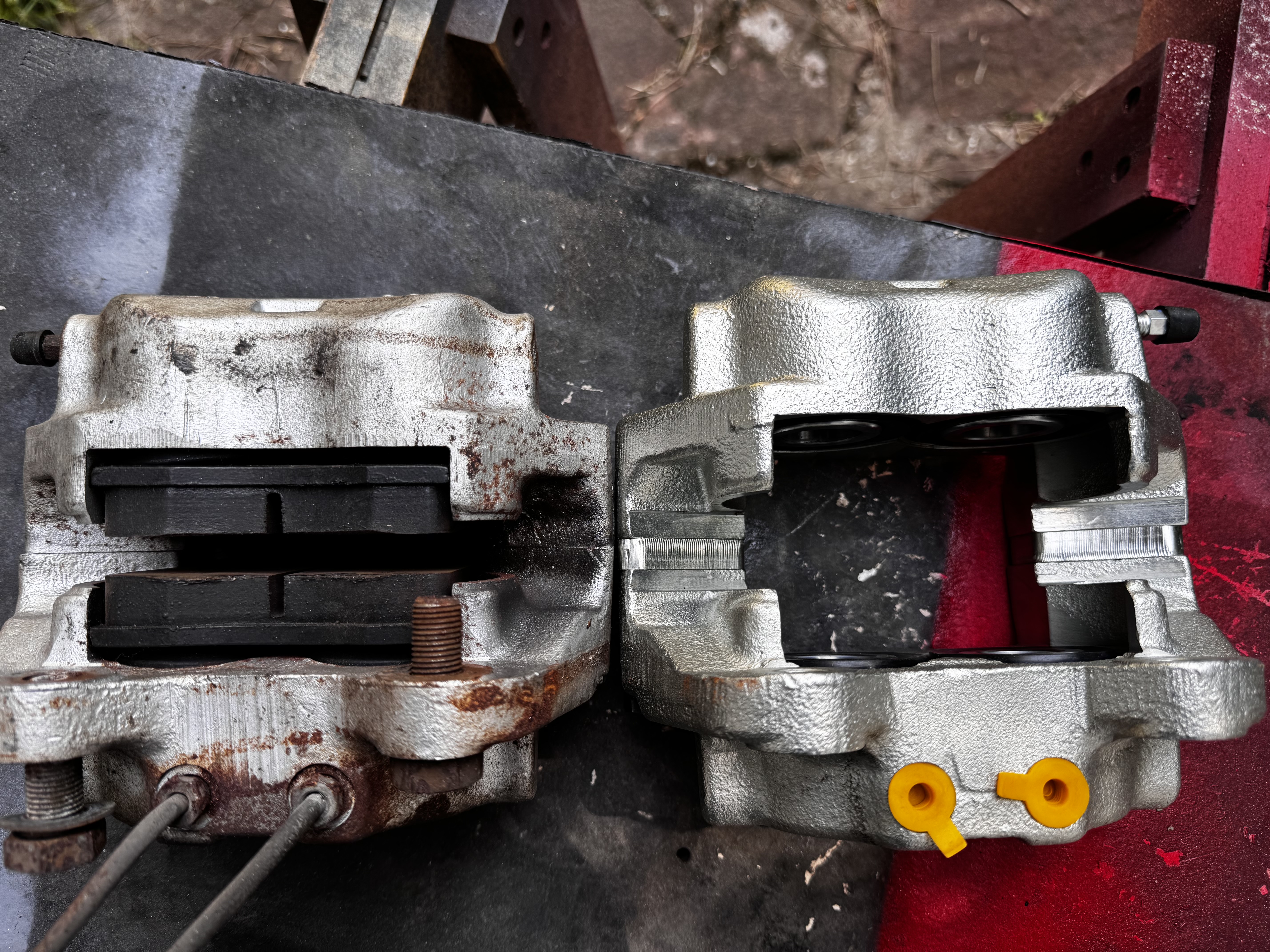

Voilà le modèle d'origine (ATE 4 pistons, 3 vis de purge) :
Je ne les ai pas encore démontés pour prendre les différentes mesures utiles.
Messages : 10408
Re: Etrier biturbo 4 trous
Je l’avais pas déjà posté?
J ai pas encore changé. J ai l’impression qu il y a une entretoise et qu il faut intervenir flasques internes.
Le kit est chez Birdcage, sinon.
Sergio_222
Messages : 829
Message par Sergio_222 »
Effectivement, ce modèle semble assez proche de celui de ma 222. Merci pour l'info 🙂
