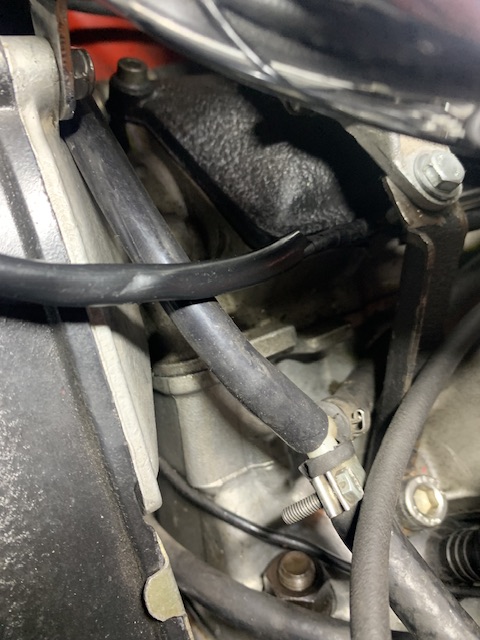

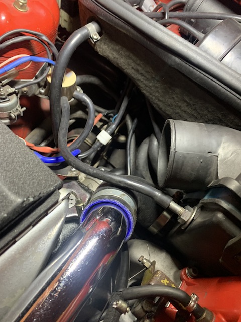

Dis moi plus précisément ce que tu veux voir, gribouille sur les photos.
Lemaireno78450
Messages : 193
Localisation : Villepreux
Re: manque boost biturbo
Message par Lemaireno78450 »
Konimino2 a écrit :Dis moi plus précisément ce que tu veux voir, gribouille sur les photos.

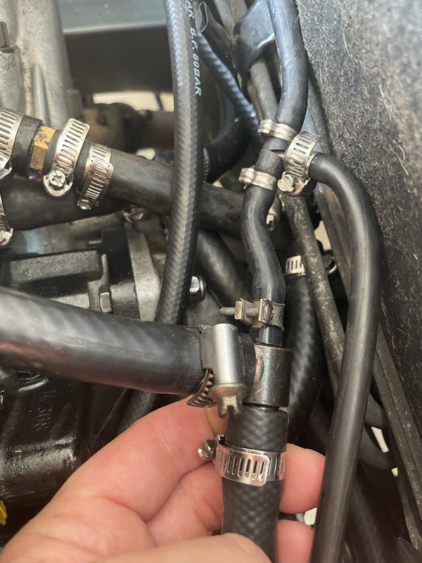

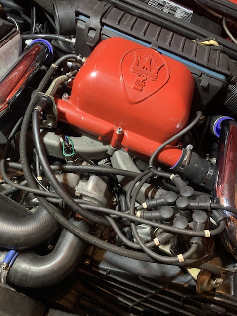

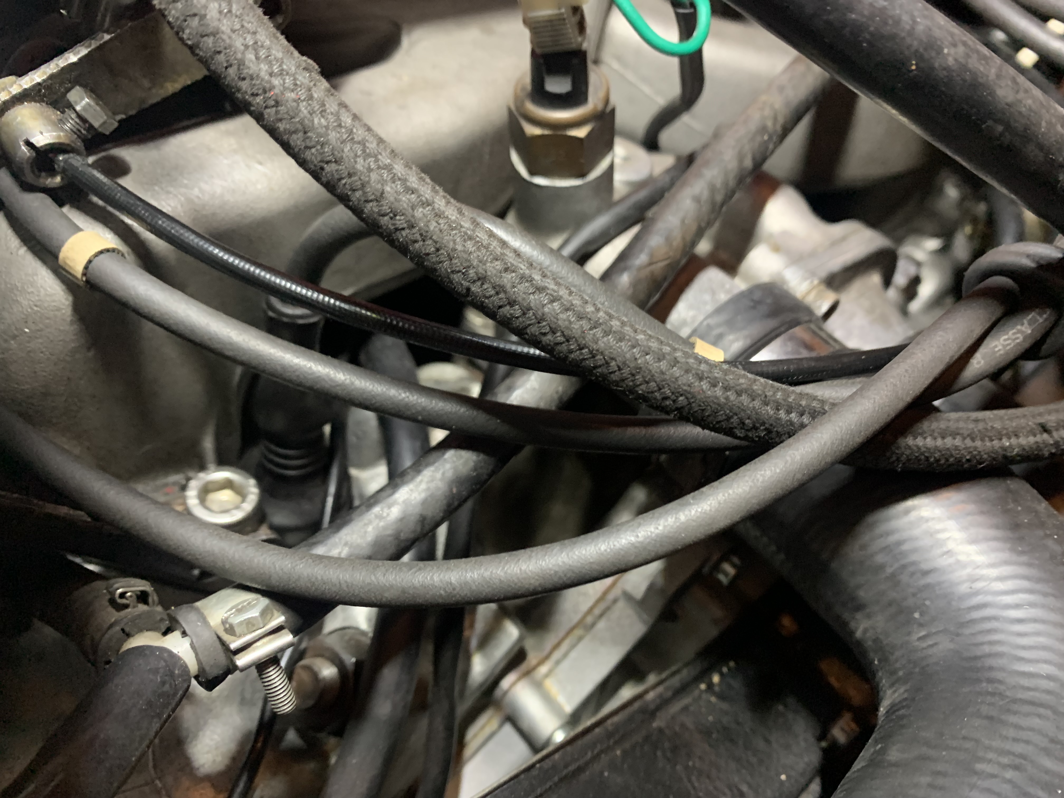

Merci pour les premières photos. Je vais faire demain un schéma à la main de la configuration… cela sera plus simple car je vois déjà des différences :shock:
A demain
Renaud
La suivante sera,,,,

Bonsoir,
J’ai toujours une coupure de pompe à essence de sécurité, mais elle démarre toujours au quart de tour donc je ne doit pas être loin de la solution. J’ai recontrolé ma pression d’essence à 0,18 bar, mais dès que le moteur démarre elle retombe à zéro et le moteur cale quelques secondes plus tard avec la pompe à essence coupée. Quelques seconde plus tard elle se relance et au coup de clé elle redémarre, etc etc.
Une idée me vient ce soir, mais faudra que je re démonte le boîtier de filtre à air pour accéder en dessous et vérifier…
A la sortie de l’aspiration du Carbu il y a un T pour repartir la force sur le servo frein, et de l’autre côté les accessoires.
Je pense (cela fait 9 mois que je l’ai démonté…) que le T d’origine était en tellement mauvais état que j’ai dû le remplacer par un T standard avec certainement un diamètre supérieur côté accessoires mais identique côté servo frein… cela pourrait être la cause de ma gauge de turbo en permanence en négatif et aussi le capteur de pression qui doit être à zéro ohm en permanence quelque soit le régime… et par conséquent le boîtier MABC doit être hors tolérances… mon ancien capteur de pression ne descendait pas en dessous de 10 ohm au repos… cela devait donner un peu de marge pour tourner au ralenti mais hors jeu des jeux j’accélérais..

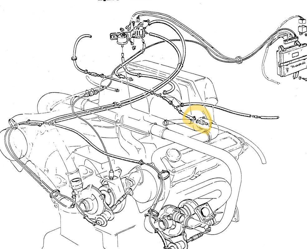

Connaissez vous les dimensions exactes du T sur le schéma ci dessous? Je ne suis pas certain de l’avoir gardé tellement il était rouillé…

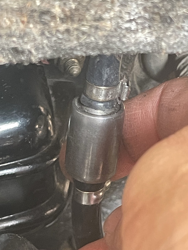

J’ai vu aussi qu’il y a un restricteur sur le capteur de pression, je vais en fabriquer un au diamètre indiqué.
Qu’en penses tu?
Bonne soirée
Renaud

Je dois dire que je n ai jamais fait attention au T
Pour le restricteur, je ne me souviens plus en fonction des modèles.

Messages : 2164
Salut, ce lien peut peut-être t'aider pour mieux comprendre les flux d'air..
http://www.maserati-alfieri.co.uk/alfieri_MABC.htm

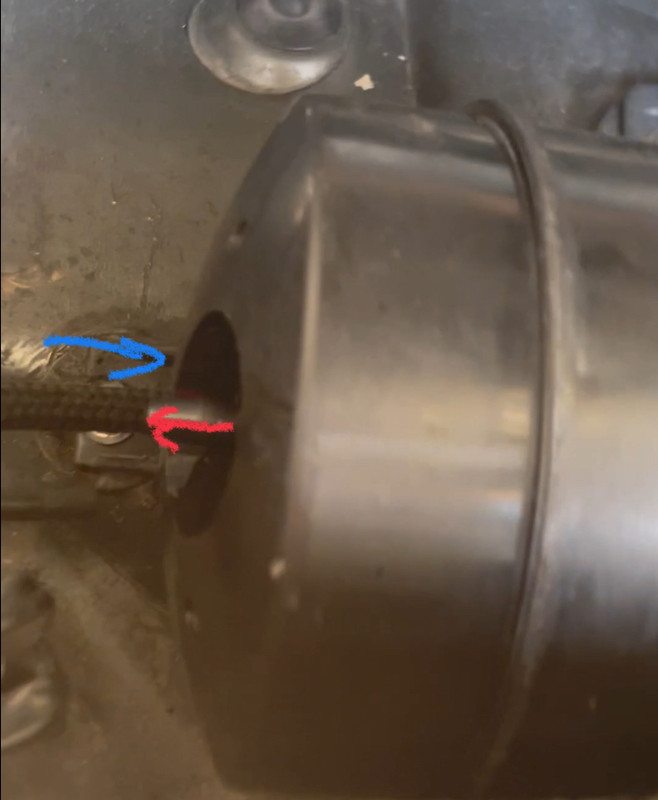

Ci dessous la capture du mano de turbo a ralenti…
Bon… je n’ai pas pu attendre le week end :D
J’ai controlé la valve et sa flèche est bien dirigée vers la ligne de dépression du carbu en provenance du réservoir à air… par contre j’ai trouvé que la force pour passer de l’air était importante… j’ai donc fait un bain de degrippant et d’huile. C’est un peu mieux et bien étanche en sens opposé.
J’ai ensuite testé le réservoir d’air en injectant de l’air comprimé par l’entrée du petit tuyau venant de l’interieur du véhicule. L’air ressort bien par la sortie allant vers la valve anti retour et la pression est bien légèrement temporisée. Dans l’autre sens l’air est bloqué.
Par contre, impossible d’aspirer de l’air par le petit tuyau venant de l’interieur de l’ habitacle.., mais il est possible d’injecter de l’air dans ce tuyau… il sert à quoi et fonctionne comment ce petit tuyau rentrant côté passager? Car s’il n’envoie pas d’air, le réservoir ne peut pas fonctionner…
Pour le coup va falloir que je ressorte la boîte à gants :D

La soupape anti retour vers le réservoir de vide d’air fonctionne en blocage dans le sens opposé de la flèche, mais nécessite une très forte dépression pour laisser passer un peu d’air en aspiration… j’arrive à peine à souffler dedans, et il faut un compresseur pour arriver à vraiment expulser de l’air…

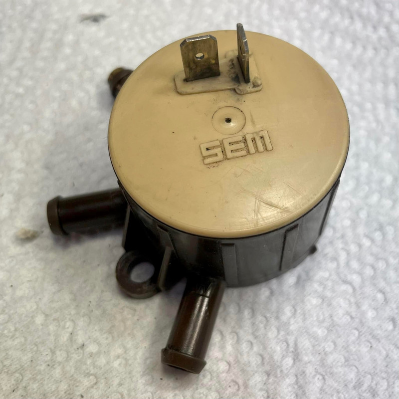

Et mon solénoïde SEM d’occasion reçu laisse passer l’air en continu vers la boîte à air au repos, même débranché… du coup aucune pression ne va vers les soupapes de turbo (bien fonctionnelles et testées avec un manomètre).
Si quelqu’un a ces deux pièces en stock et bon état je suis preneur!
La soupape anti retour reliée au réservoir d’air en dépression :
Le solénoïde de pression des wastegate des turbos :

Si aucune pression ne va vers les wastegate, tu devrais avoir trop de boost et pas trop peu.
Le rôle de la sem est d'envoyer l'air vers les wastegate pour les ouvrir (et donc bypasser le turbo).
Tu es certain que le branchement est correct? Dé"branchée, elle devrait tout envoyer vers les wastegate. Tu n'as pas inversé les duriites?
Pour que l'air soit dévié vers la boite à air, il faut qu'elle soit activée. Etrange

Je n’ai qu’une seule SEM qui même débranchée du MABC laisse passer en continu l’air vers la sortie R (boite à air)… donc les wastegate ne bougent jamais… il faut donc que je la remplace par une neuve… du coup je vais l’ouvrir pour voir le pb en interne.
