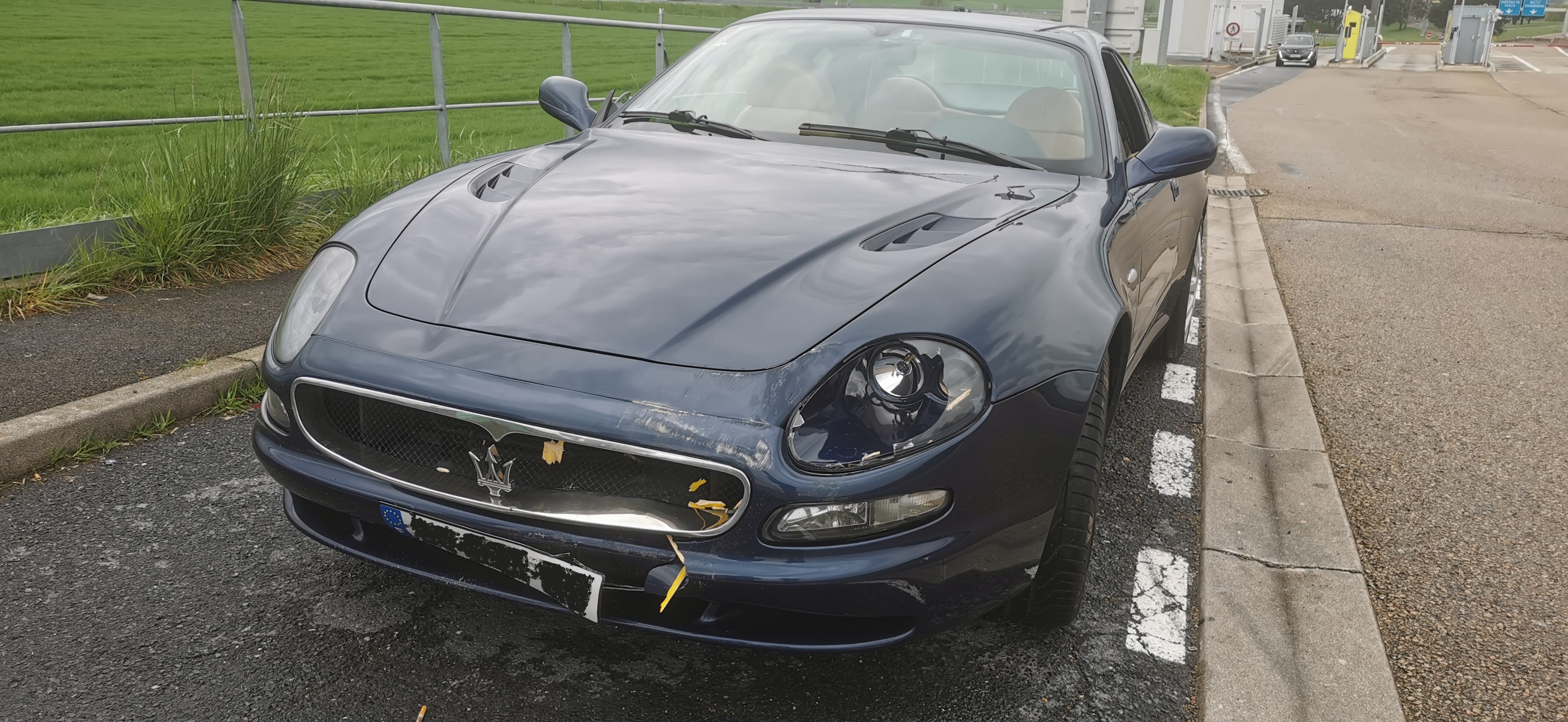

Vous connaissez l histoire de Paf le chien ? Ben c est pareil mais avec une planche sur l autoroute
Fin avril, je roulais sur l'A4 peinard avec mes enfants en direction de l Allemagne et de son fabuleux Europa park, belle journée beau temps, beau week-end en perspective, tranquille dans ma belle 3200
Dans une cuvette en arrivant vers Reims, je vois un camion benne en face, file de gauche avec du bois qui dépasse le toit. Puis à environ 200-300m, je vois une planche s'envoler, je me dis "le con". Vous devinez la suite ; la planche passe de mon côté et il est assez difficile d'éviter une planche volante à 230 km/h (traduisez 130+la vitesse approximative de la planche à contre sens...) Et donc freinage, gauche, droite ? Ou aller ? Trop tard, Paf. Violent.
La voiture file droit, pare brise OK, pas de fumée, pas de voyant. Heureusement une sortie à 2 ou 3 km. J'appelle illico le 17 pour signaler et je sors. Par chance une autre voiture sort aussi, un témoin, ouf. Rapide inspection de la 3200, tout semble OK mécaniquement et prise du n° du témoin, puis demi-tour. Environ 20km plus loin, je rappelle le 17 :
-oui c'est moi qui ai appelé pour la planche envolée du camion
-oui
-je suis derrière le camion
-comment çà derrière ? Vous êtes où ? on arrive
Bon le camion s'était arrêté pour vérifier son chargement... Le patrouilleur a ensuite retrouvé 7 ou 8 planches éparpillées sur l'autoroute.
Dans mon malheur, j'ai eu finalement beaucoup de chance : dégâts relativement limités car la planche était verticale quand je l'ai tapée, elle s'est pulvérisée par dessus et dessous la voiture sans faire d'autres dégâts, à priori juste un peu de frottis des éclats sur le diffuseur arrière, rien au toit. Une bête planche de 2-3cm d'épaisseur sur environ 1m50. Inutile de dire comment ça aurait pu être bien pire.
Arrivée de la cavalerie, constat amiable avec le chauffeur du camion de location et appel avec son patron qui me dit qu'il n'y aura pas de problème, + un témoin. Retour à la maison et redépart pour Europa Park... en Citroen . J'ai tout de même hésité à prendre la Racing mais bon
Bilan (provisoire, on verra au démontage) : PC avant explosé y compris la structure, calandre, diffuseur + une pate tordue et phare avant + tôle de l'aile et un coin de capot.
La voiture entre lundi au garage, à suivre pour les réparations et recouvrement..
Déjà grosse galère pour les pièces, le garage n'ayant rien trouvé, je m'en suis chargé la semaine dernière. Quentin m'a trouvé un PC avec tout de même un peu de travail sur le dessous mais structure OK et un phare gris que je viens de transformer en bleu.. Parait-il que Maserati a une calandre et un diffuseur, à prix d'or bien entendu. On verra.

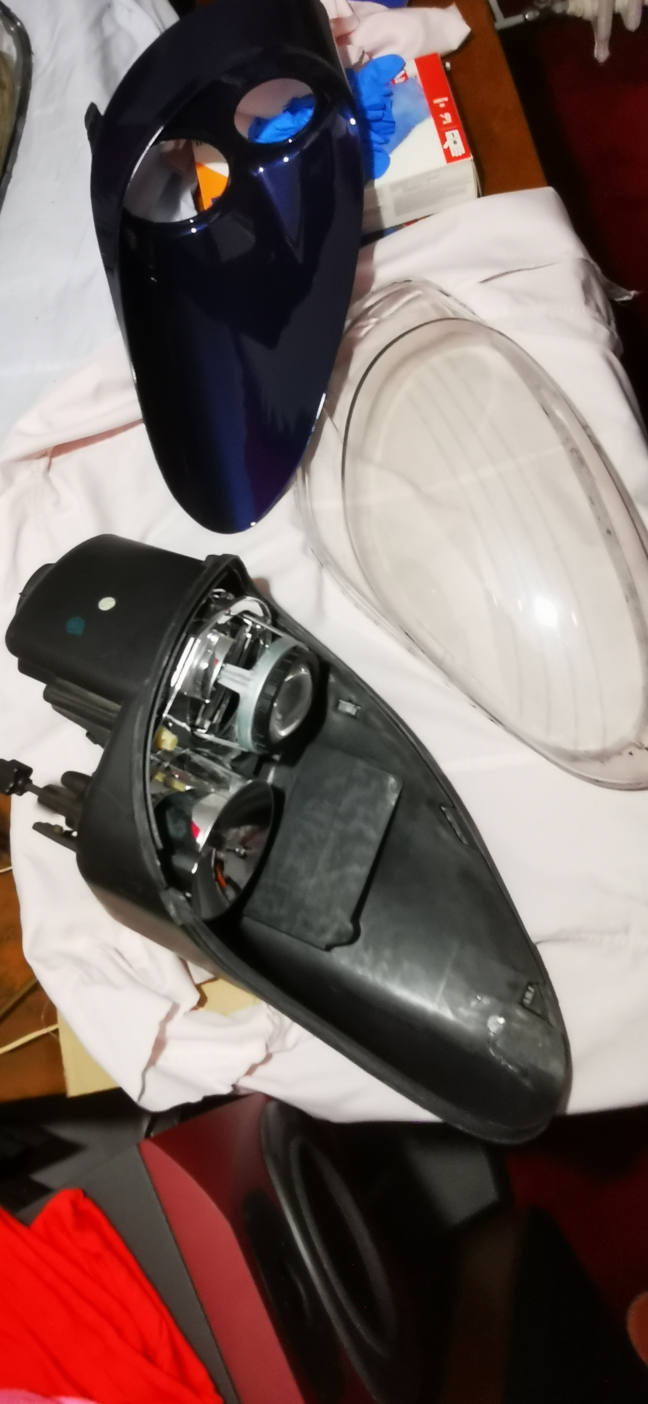

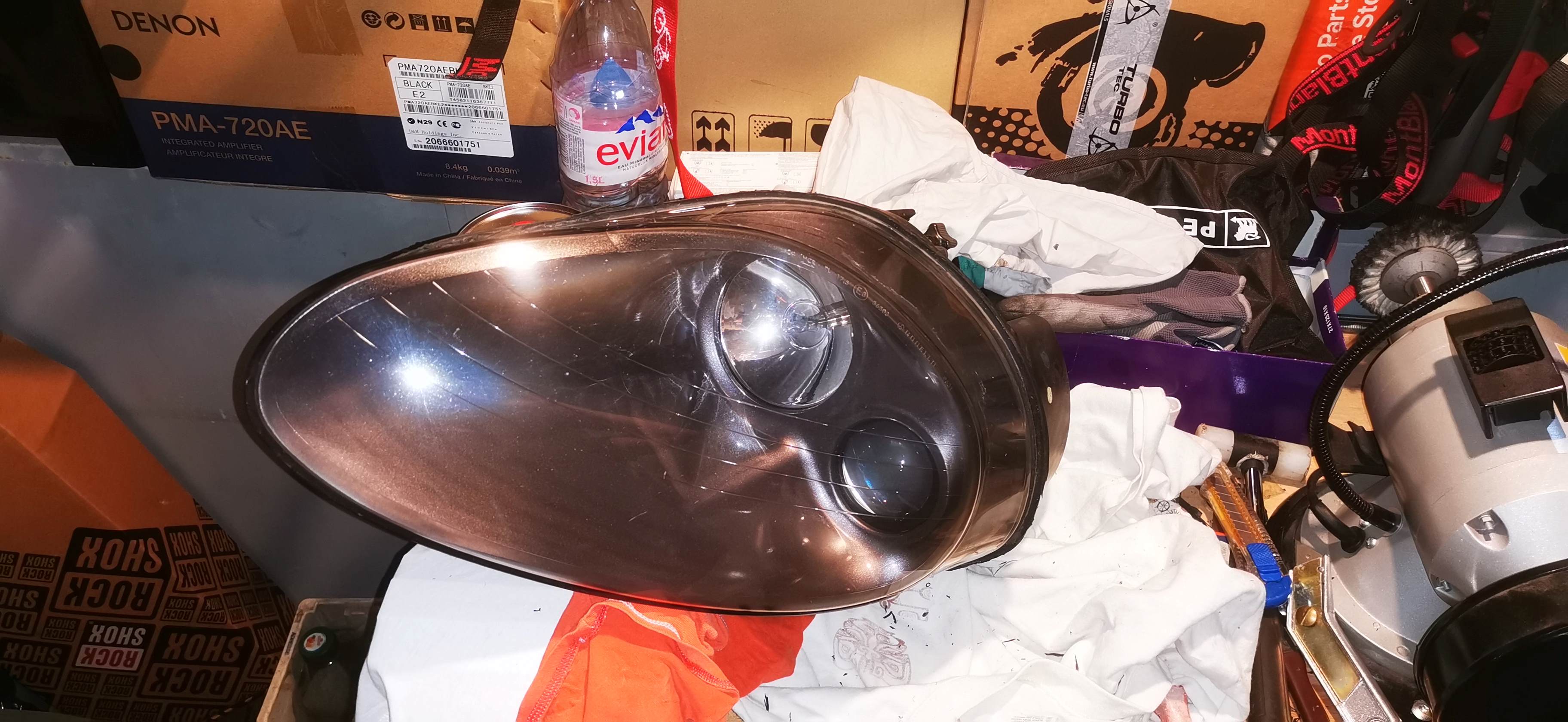

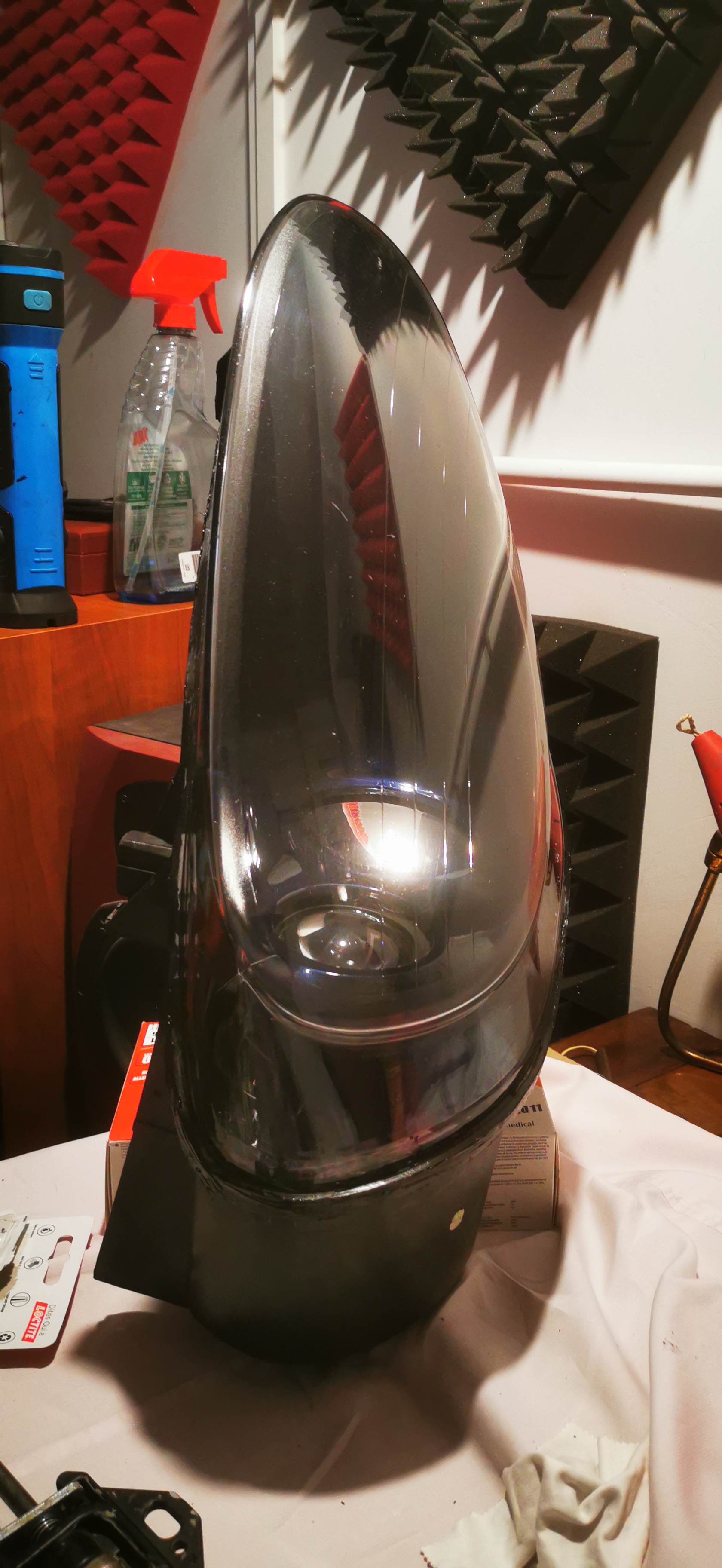

Pour le phare d'ailleurs, comme le disais Koni je crois, il ne faut souhaitez à personne de faire ce travail.. Comptez 2-3 h pour l'ouvrir, 2-3h pour nettoyer (oui ) et encore 3 pour fignoler le nettoyage et remonter / sceller.
Quentin m'a donné un phare cassé pour que je me fasse la main. Bon il a fini drémélisé au bout de 2h. Puis avec la nuit j'ai tout fait pour ne pas dréméliser l'autre. En faisant une légère entaille sur le rebord, on peut insérer un outil maison. J'ai lu ca chez nos amis de Sportmaserati.uk. ou un type disait "once I'm in with my tool, nothing can stop me" Je n'ose traduire En tout cas je n'ai cessé de me répéter cette phrase pour fabriquer le bon outil. Après moults essais c'est finalement avec des couteaux modifiés que j'ai eu de la réussite. Donc entaille, on glisse l'outil maison et on le fait avancer au maillet...
qques photos
On peut voir la petite découpe du rebord en bas a gauche de la largeur du couteau

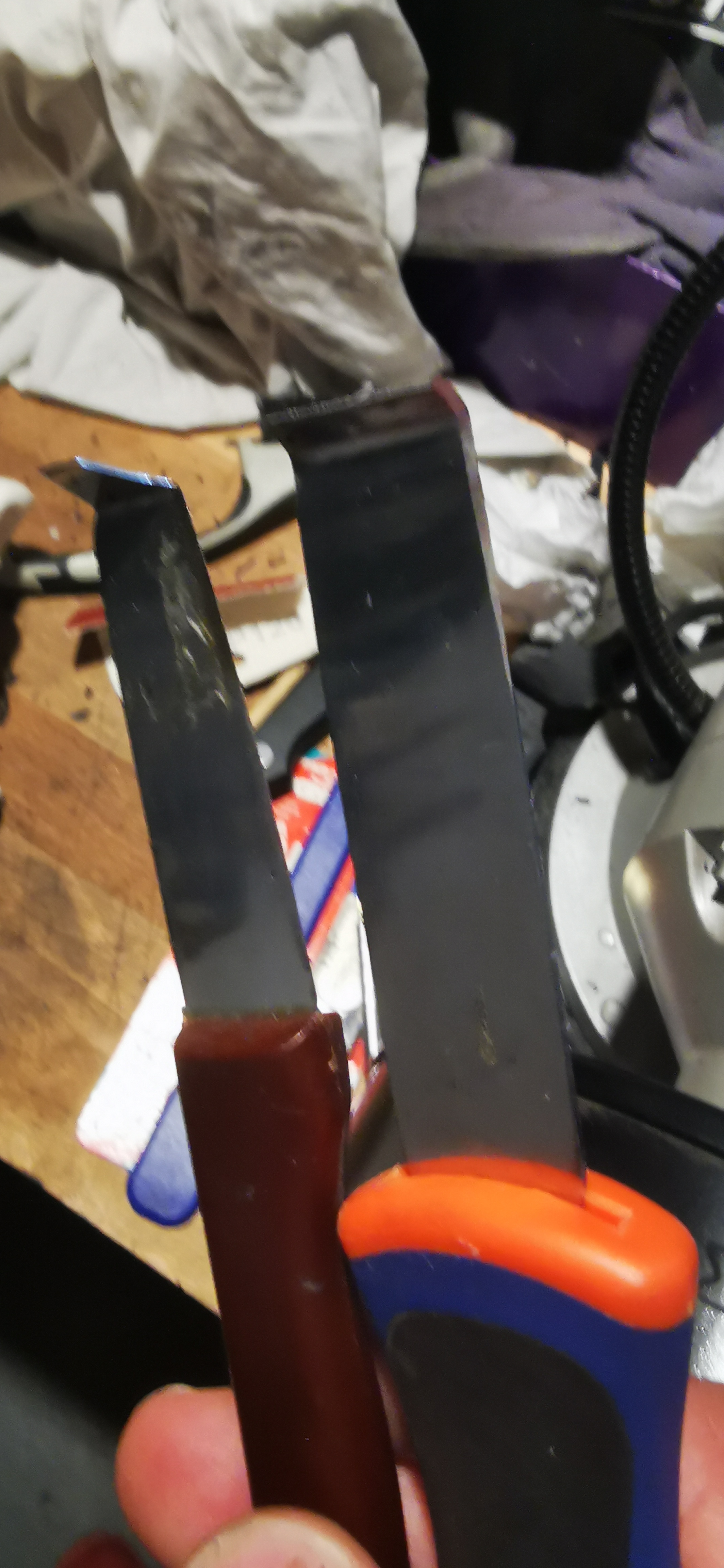

Voici mes meilleurs amis de ces 2 derniers jours , n'oubliez pas de les rendre contondants de tous les côtés

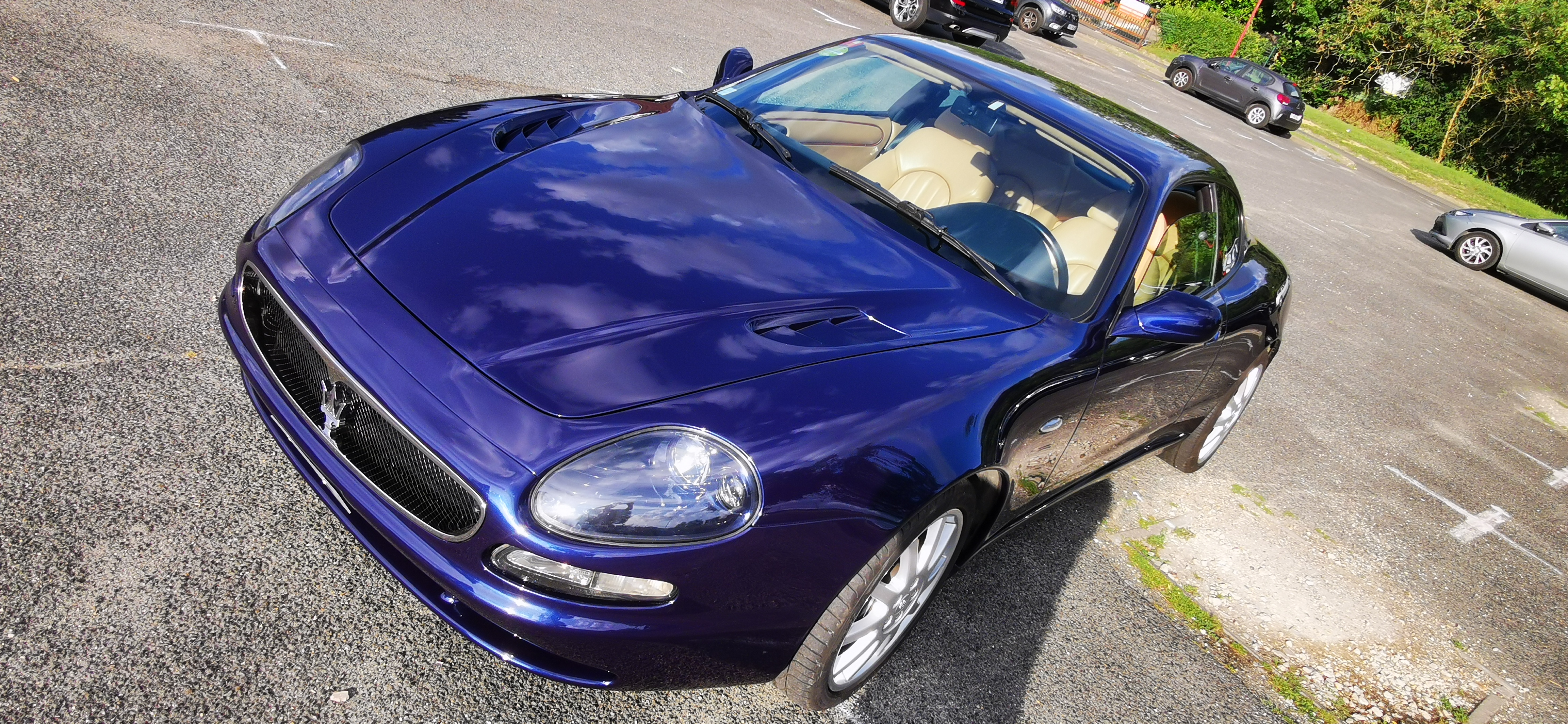

Hello, des nouvelles de cette affaire.
J ai récupéré ma 3200 il y a 10j. Les bonnes nouvelles : la peinture est nickelle et on ne voit aucune différence de teinte, beau boulot.
Les moins bonnes : la 3eme vis sous les phares n avait pas été remontées, plus quelques changement sur les vis des gardes boues. Résultat à peine réceptionnée que j ai tout redemonté pour remettre correctement. Pour me rendre compte une fois tout remonté que les 2 ampoules des AB avt sont nases, et pour les changer, ben faut tout redemonter encore ma fois elle roule très bien sans ab
1000km 0arcourus ce we avec un a/r Rhône Alpes, toujours autant de bonheur et en plus j ai fait le retour elfe Beaune à Paris avec un grancabrio blanc capote bleue que je salue..
Faut il blâmer le carrossier ? Vaste débat. Je l ai fait bien sur, mais en y réfléchissant, un budget de l expert aux standards totalement inadapté au temps qu il faut sur une 3200, des gars qui ne connaissent pas cette voiture, donc bon je me fait une raison. Elle est très belle donc roule
Reste le recouvrement auprès de l autre partie...
Un grand merci à Quentin qui m a trouvé l introuvable : un pc et un phare
