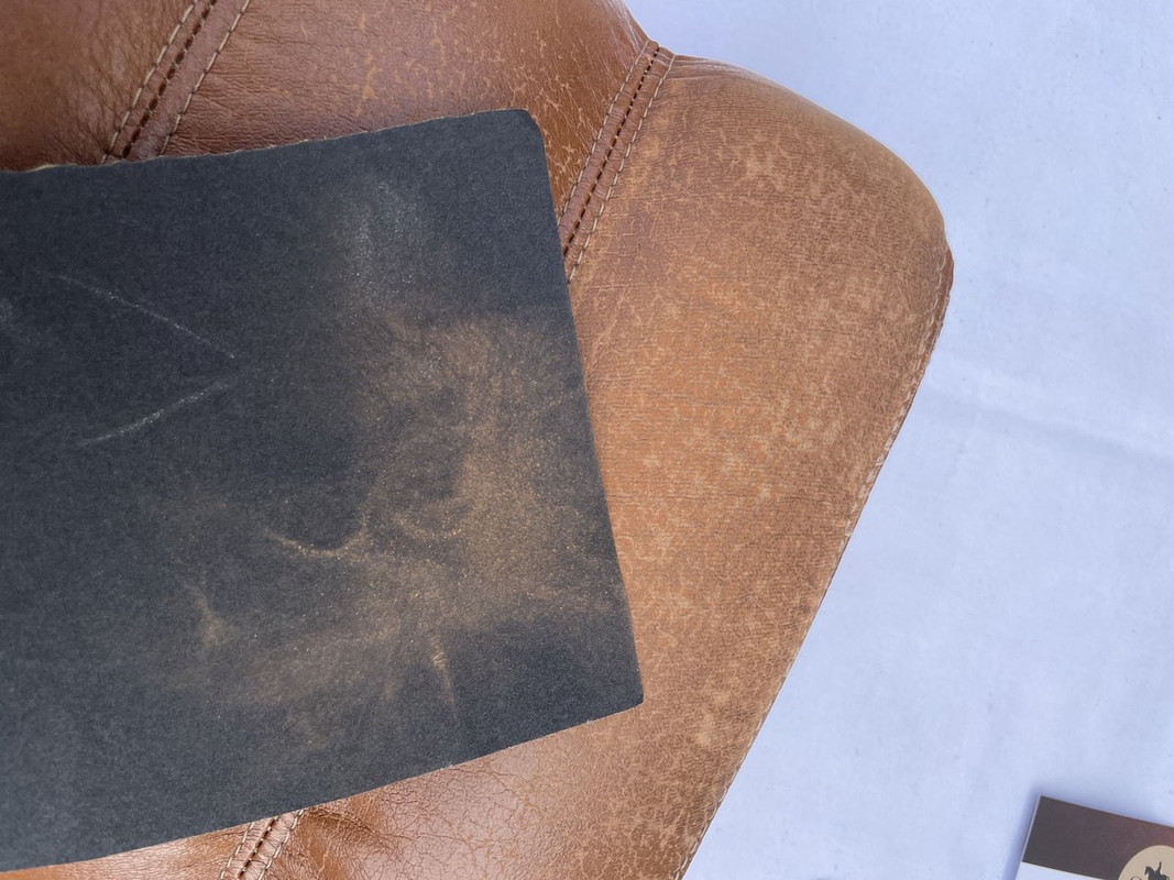

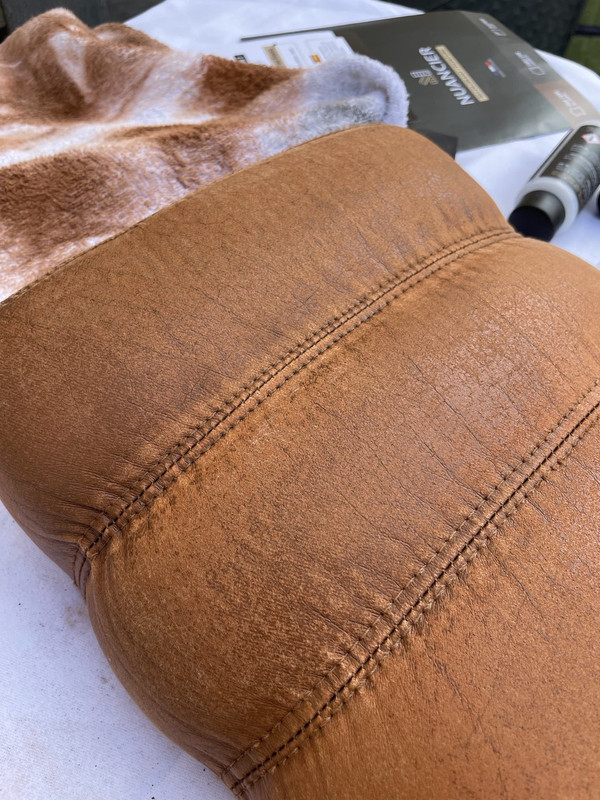

Restauration du cuir d’origine de la console centrale de la Maset’! A bientôt 40 ans, il était temps de lui donner une seconde vie.
Les produits du fabricant français Sofolk sont vraiment bien. Les flacons un peu petits s’il avait fallut en faire plus.
Ponçage au 240, nettoyage à l’acetone, séchage, réparation des fissures et griffures, séchage, ponçage au 1000, teinture au rouleau mousse, séchage, ponçage au 1000, seconde couche de teinture, séchage….
Reste à appliquer le vernis satin ;)
Je vous mets quelques photos.

Beau résultat !
Et comment as-tu trouvé la bonne teinte ?

Bravo pour ce beau travail

Ca va être superbe, merci pour le tuto :)
