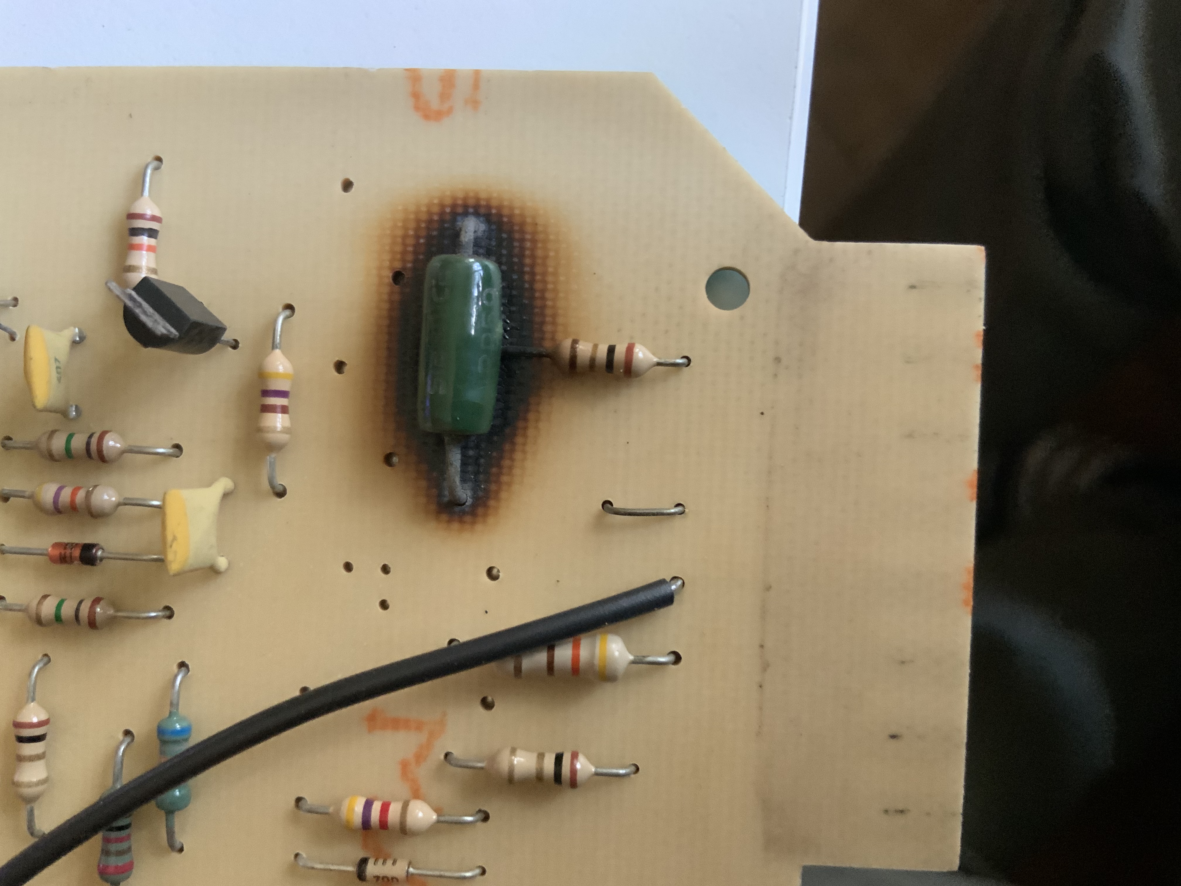

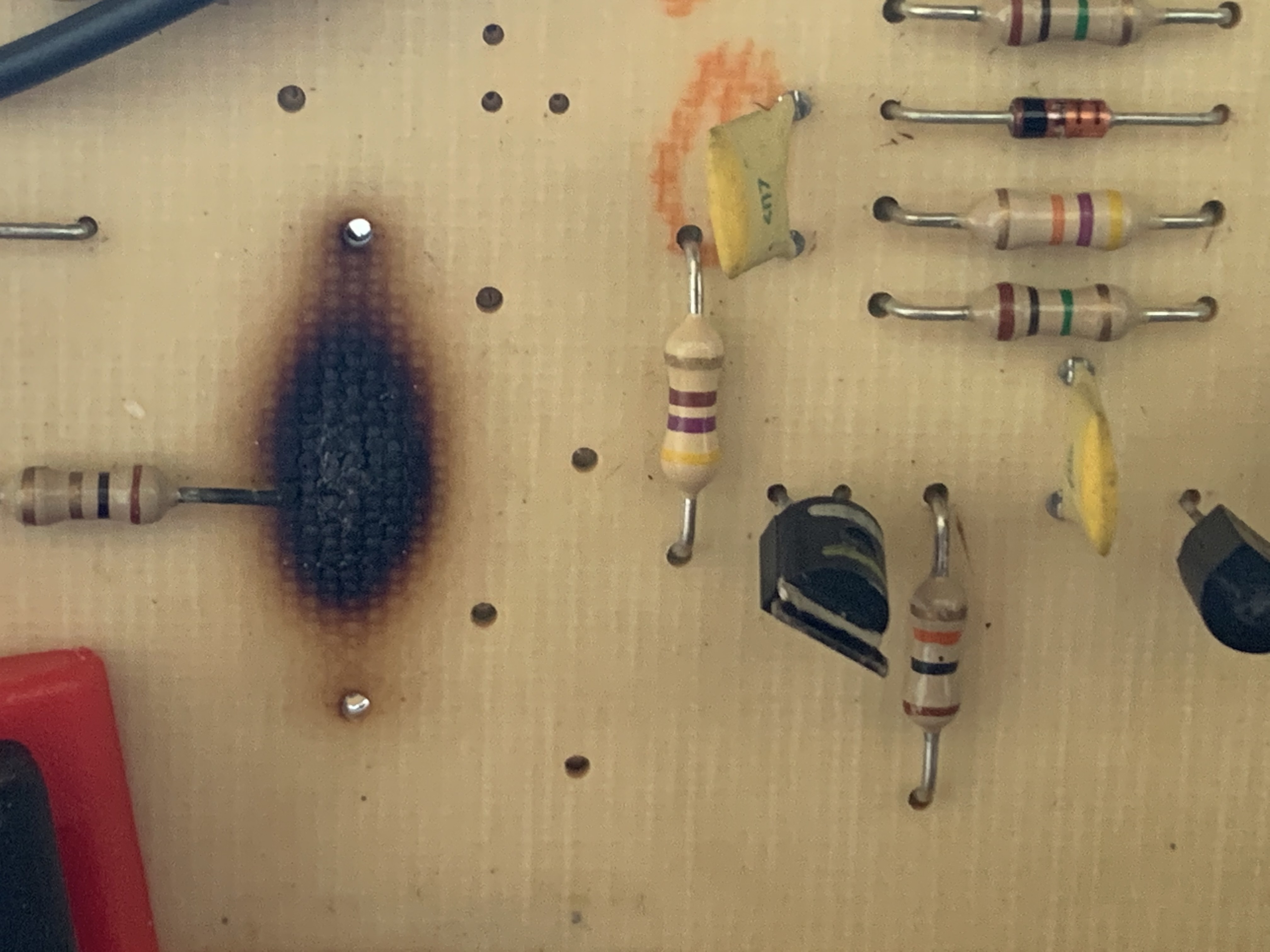

Il a fondu?
C est ce qui était arrivé sur le mien.
J’avais dessoude
Et resoude un autre composant plus gros. Mais ça n a pas suffit d autres choses avaient dû fondre.
Du coup j en ai trouvé un neuf chez Daniele, un bras

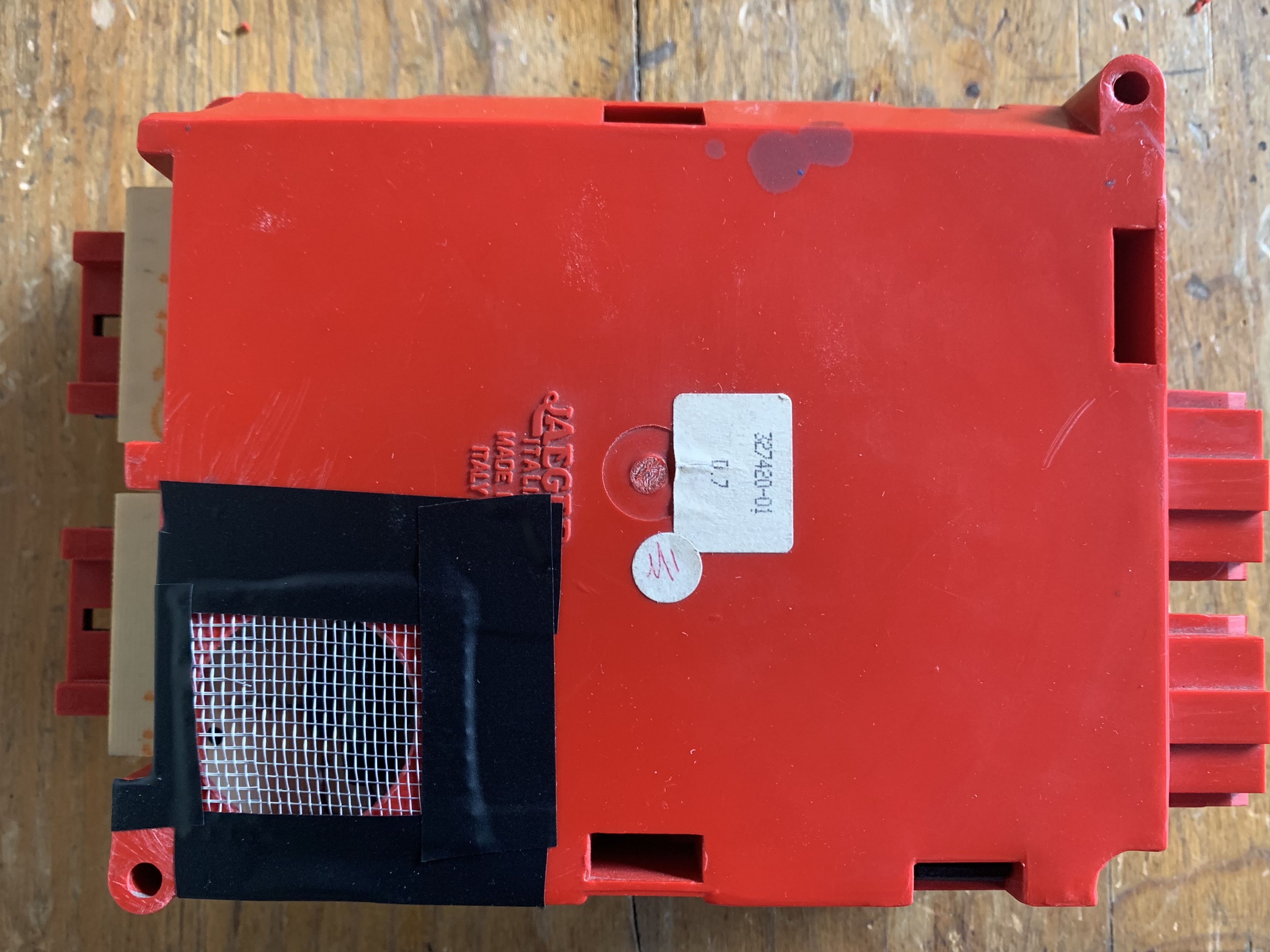

, et j ai rajouté une aération.

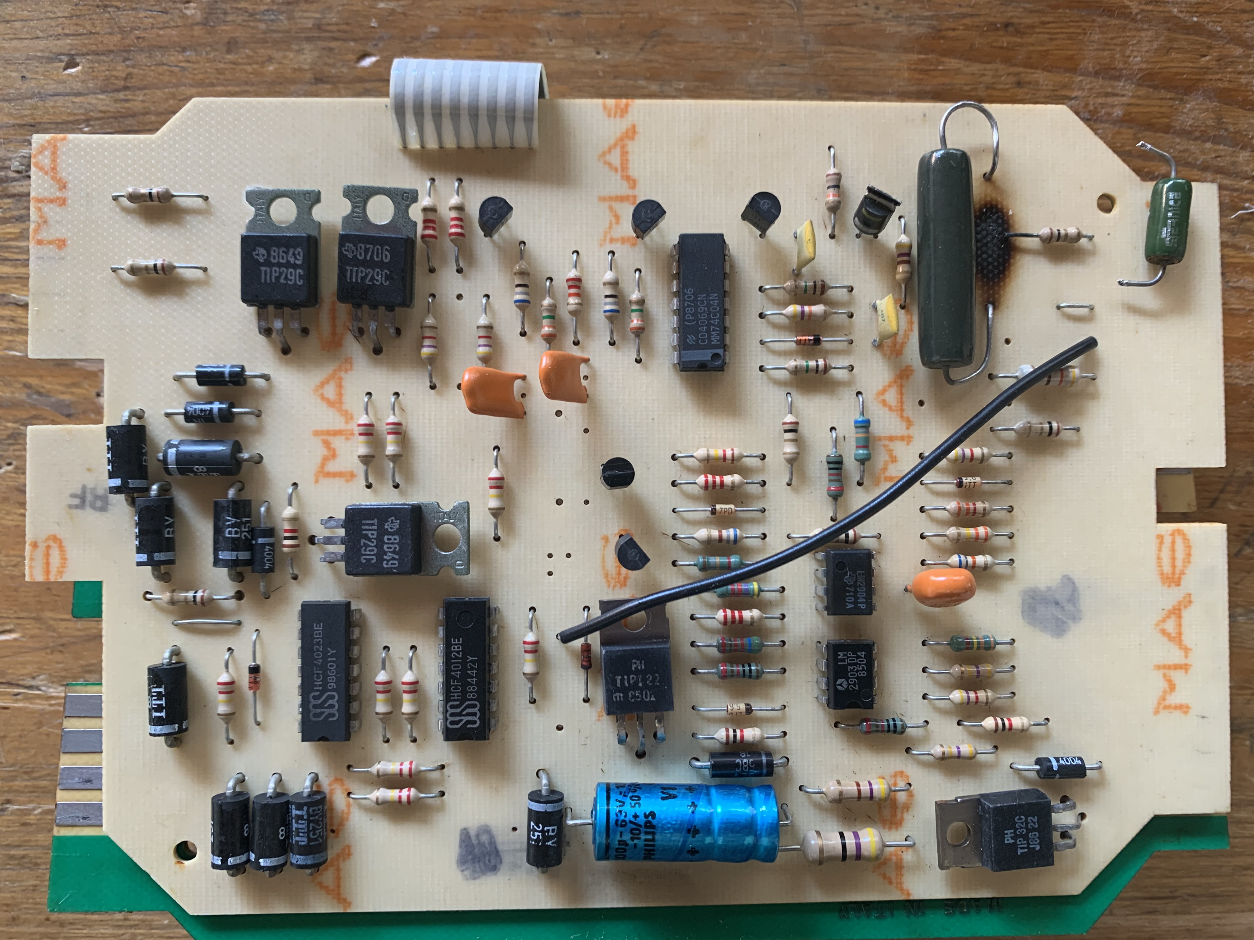

J’avais déjà restauré la mienne au début de la sortie de grange avec le remplacement des diodes de puissances qui avaient pris chaud, et remplacé les résistances de puissance et condo chimiques. Tout fonctionnait impeccable, et par la suite j’ai l’alternateur qui a pris chaud et s’est mis en court-circuit envoyant (À l’arrêt) du 3A dans le fil de retour d’excitation. Comme tout fonctionne et que le temps me manque un peu, je ne l’ai pas démonter à nouveau, mais j’aimerai en avoir un d’avance pour étudier son optimisation…
