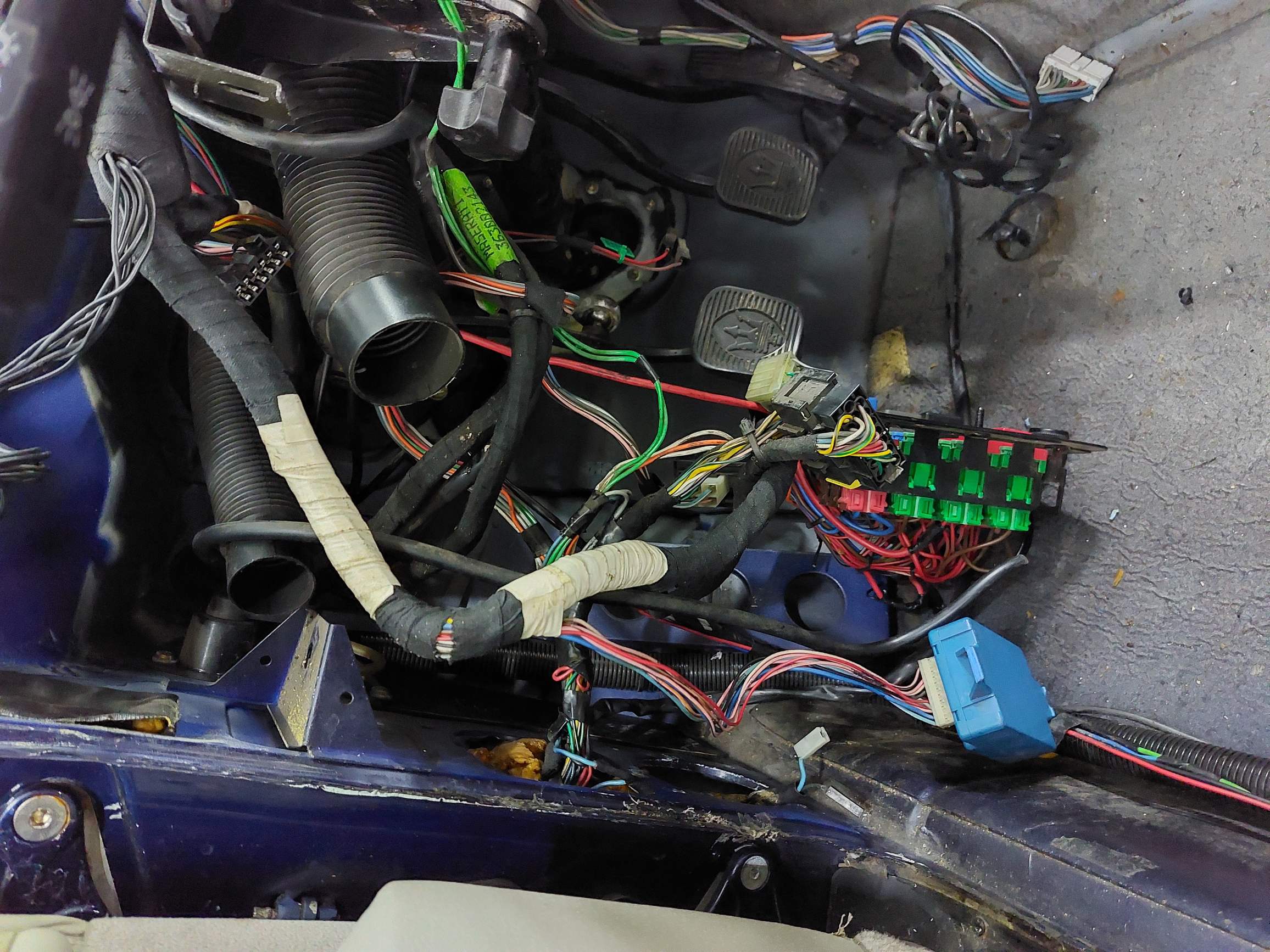

J'ai pris la sage décision de démonter l'intérieur pour vérifier l'état de la caisse avant d'assembler le nouveau moteur (un 2.5 24v). Sage parce que la caisse s'est avérée être assez pourrie malgré la peinture refaite, une jolie couche d'antigravillon et des tapis pas trop moches. J'en parlerai plus tard.
Comme je l'avais supposé à l'époque la voiture a dû rester immobilisée pendant un certain temps et probablement avec des fuites d'eau dans la cabine.

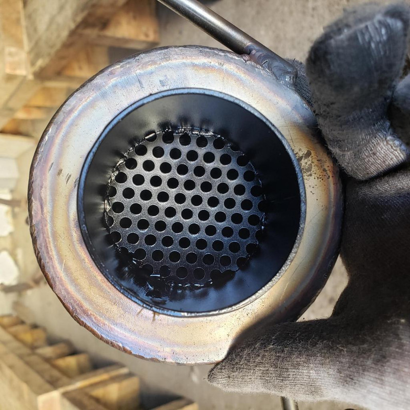

Donc le premier truc que j'ai fait, apres avoir sorti la ligne (pour sortir le moulin), c'est de devisser la jolie sortie double pour voir quelle techno magique a ete mise en oeuvre dans ces pots. Et j'ai trouve ca:
Ah Okay, j'ai deja vu des trucs cons mais alors la on est dans le top five. Au moins je comprends pourquoi c'est silencieux.
J'ai compte le nombre de trou: ~75, chaque trou fait 4mm. Ca nous donne une section de passage equivalente a un tube de 34.6mm (la ligne d'origine pas super performante fait 47-48 I/D. Les deux lignes font un total equivalent a 49mm, donc comme une ligne des deux. Les calculos d'echappement nous donnent 150ch de debit.
En realite la section effective est encore plus petite parce que les bords des trous creent des turbulences qui diminuent la section de passage reelle. A mon avis on est dans les 120-130ch. Et comme le 2L n'est pas un champion du couple il faut monter dans les tours, et dans les tours y a plus de debit. Donc ca donne un veau, conformement aux dires de Crystal.

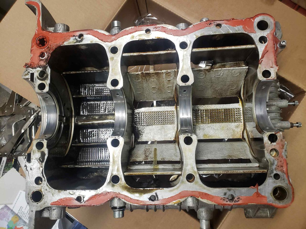

Maintenant pourquoi que le moteur est plein de merde et est tout use.

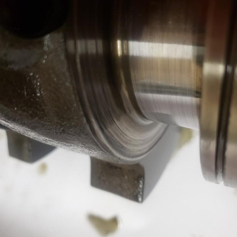

Ca devient plus difficile a affirmer. Mon histoire du jeu au vilo: je ne peux pas la verifier puisque le vilo est use, il ne tourne meme plus etant juste pose sur les coussinets. Je peux seulement affirmer que: 1: un joint de carter ca durci au sechage (et la: non), 2: on en met tres peu. La on a de la grosse tartine, j'ai mesure la couche elle fait jusqu'a 0.1mm d'epaisseur. Je sais ce n'est pas fiable comme mesure mais meme si le joint etait compresse a deux fois j'ai du mal a croire qu'un bloc usine au centième pres ait 0.05mm de defaut de planéité dans un endroit aussi strategique.
Pour la boue il n'y a aucun probleme: si je retourne le fond du carter toute cette merde y reste collee, ca ne tombe pas.
Et pour le reste je vous ai mis quelques photos. Ne ratez pas la beauté des marques moulti-color soigneusement disposées par-ci par-la, comme des petites touches de printemps dans mon jardin au printemps.
J'aime la pate a joint.
Remarquez le cordon de la pate a joint de la pompe a eau, il est reste accroche, c'est du solide !
Un coussinet
Usure de la pompe a huile

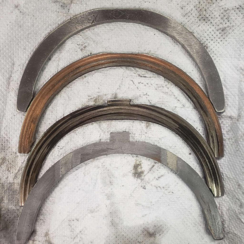

Les cales qui supportent la pression de la pedale d'embrayage se sont use, il y avait trop de jeu et les cales ont tourne avec le vilo
Traces de rotation des cales
Traces des cales sur le vilo
Difference entre les cales laterales recentes (3200gt) et anciennes (les 3 du milieu). La derniere en bas c'est une recente posee sur une ancienne: 1mm de moins en largeur.
D'ailleurs ces anciennes qui ont + 100mkm sont en tellement bon etat que je vais les reutiliser, elles sont a la cote.

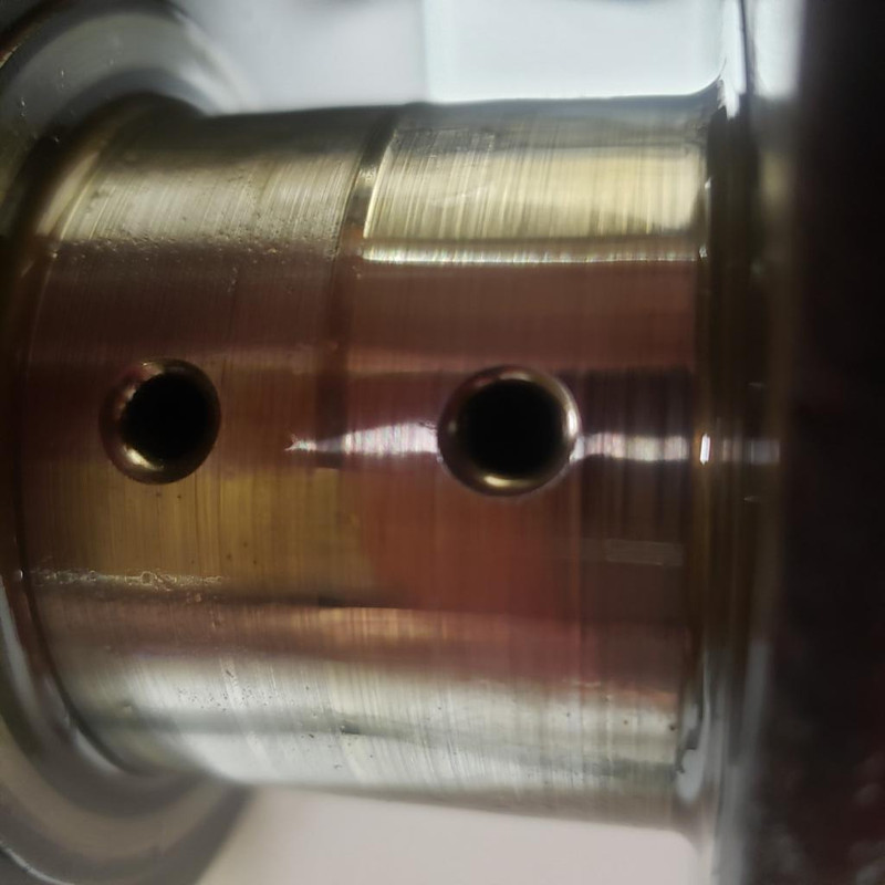

Manetons des bielles (usure sur 0.05mm !)

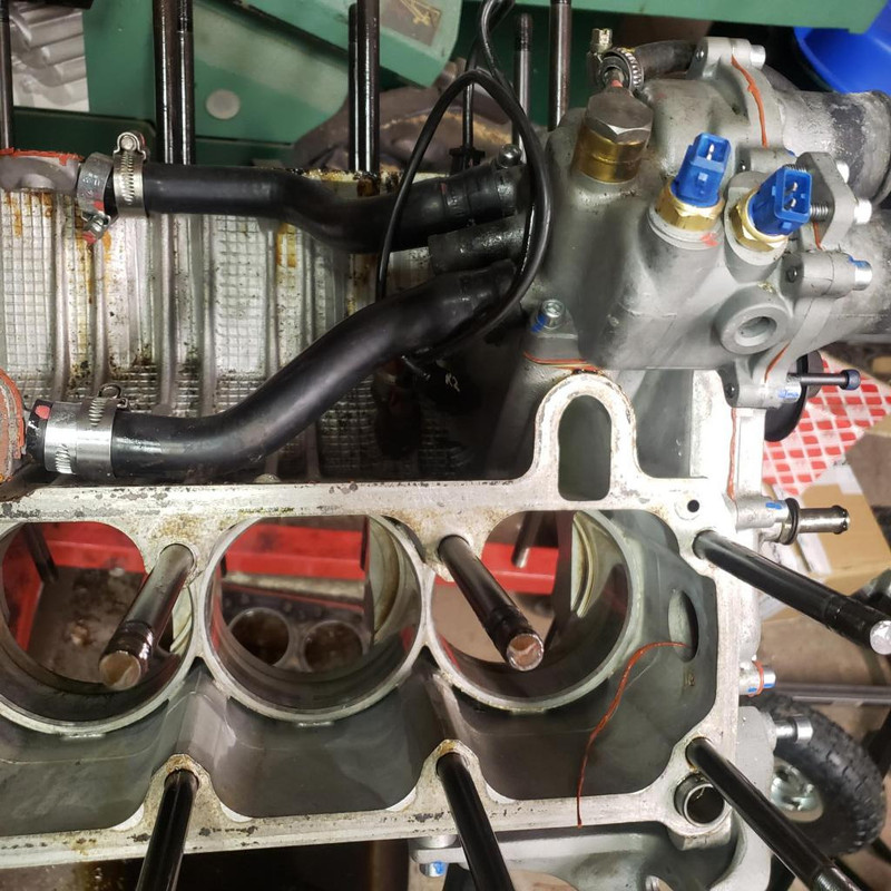

Accessoirement les deux culasses sont rongees d'oxydation, il y a des crevasses de 0.5mm de profondeur. C'est surement du a une longue immobilisation du moteur rempli de liquide de refroidissement.
Je vais faire un moteur hybride 2L ghibli/qp4 avec des chemises 2.5 ou 2.8, pas encore sur. Je prefere 2.5

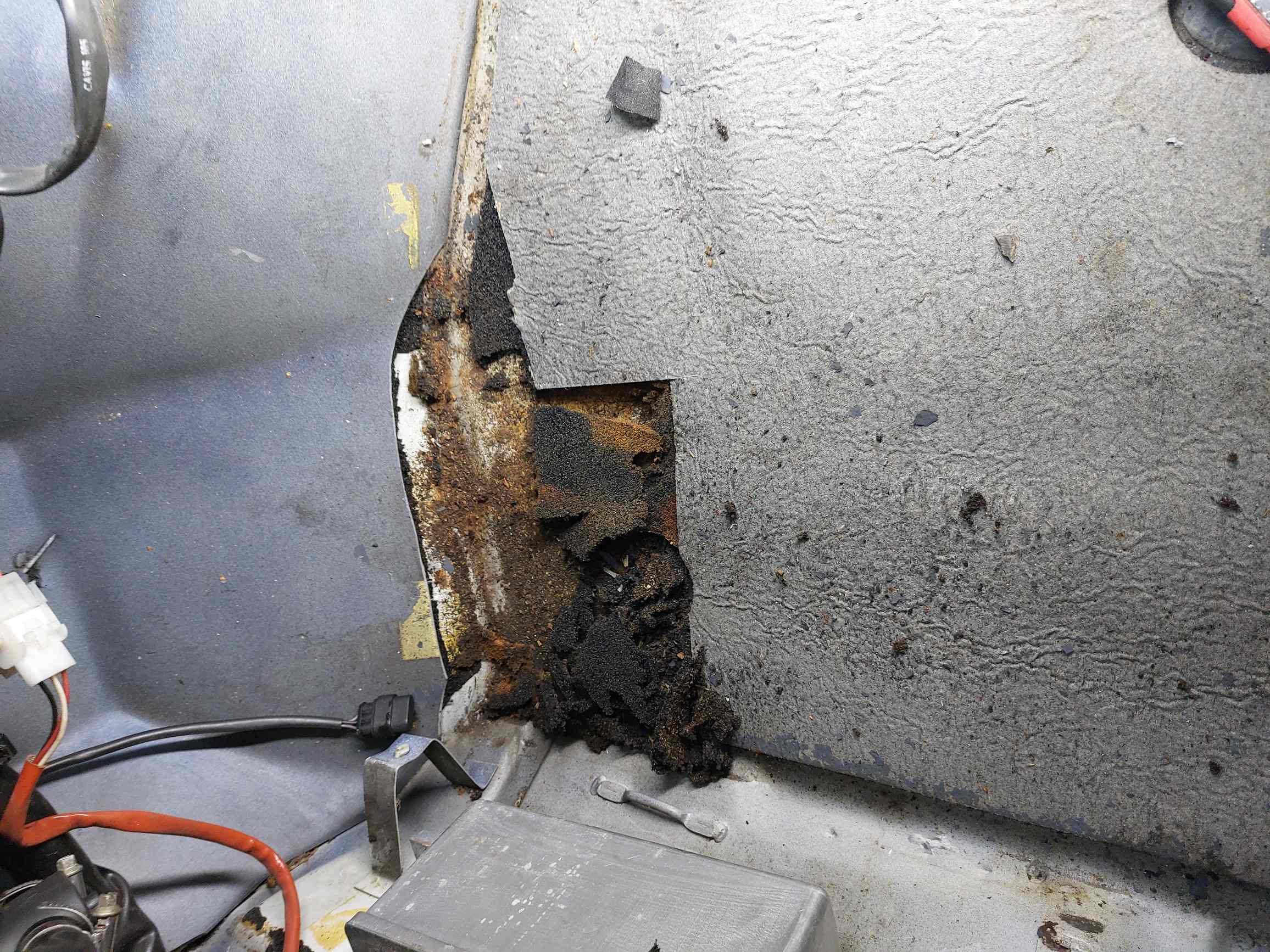

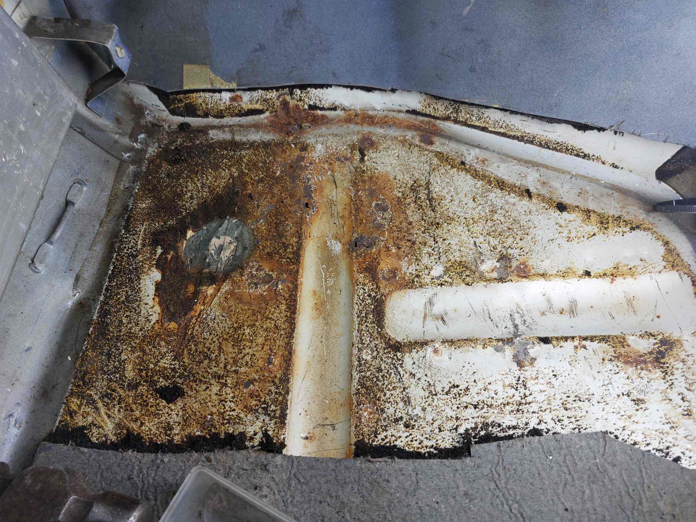

Les planchers.
Je n'ai pas compris par ou rentrait l'eau, pas de traces le long du pare-brise ni de portières. Probablement par le tablier, va falloir faire de tests.
Je n'ai pas pensé prendre des photos avant de commencer à démonter mais on voit qu'au départ tout parassait bien. Sauf que le tapis derrière côté conducteur baignait dans 1cm d'eau.
Côté passager il y a aussi la vanne de chauffage qui goute bien sans même allumer le moteur.
On ne voit pas sur les photos mais les longerons des deux côtés ont été poussés dans la cabine dans la partie inclinée de la parrois pare-feu, en gros les longerons sont deformés.
Je pense que le pare-brise a été changé.

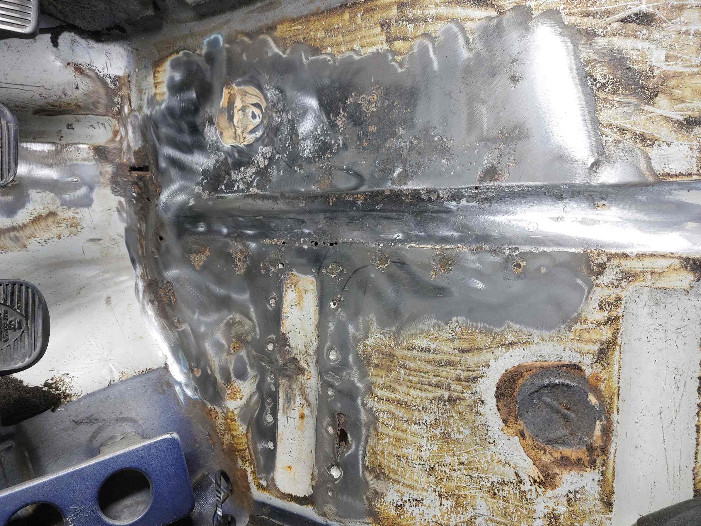

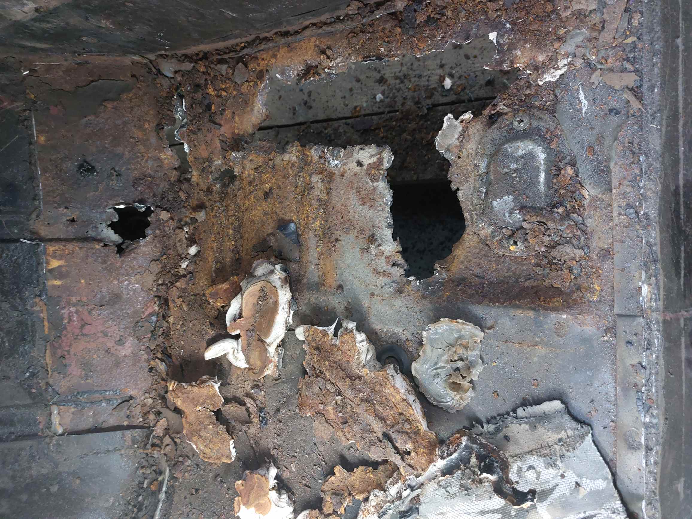

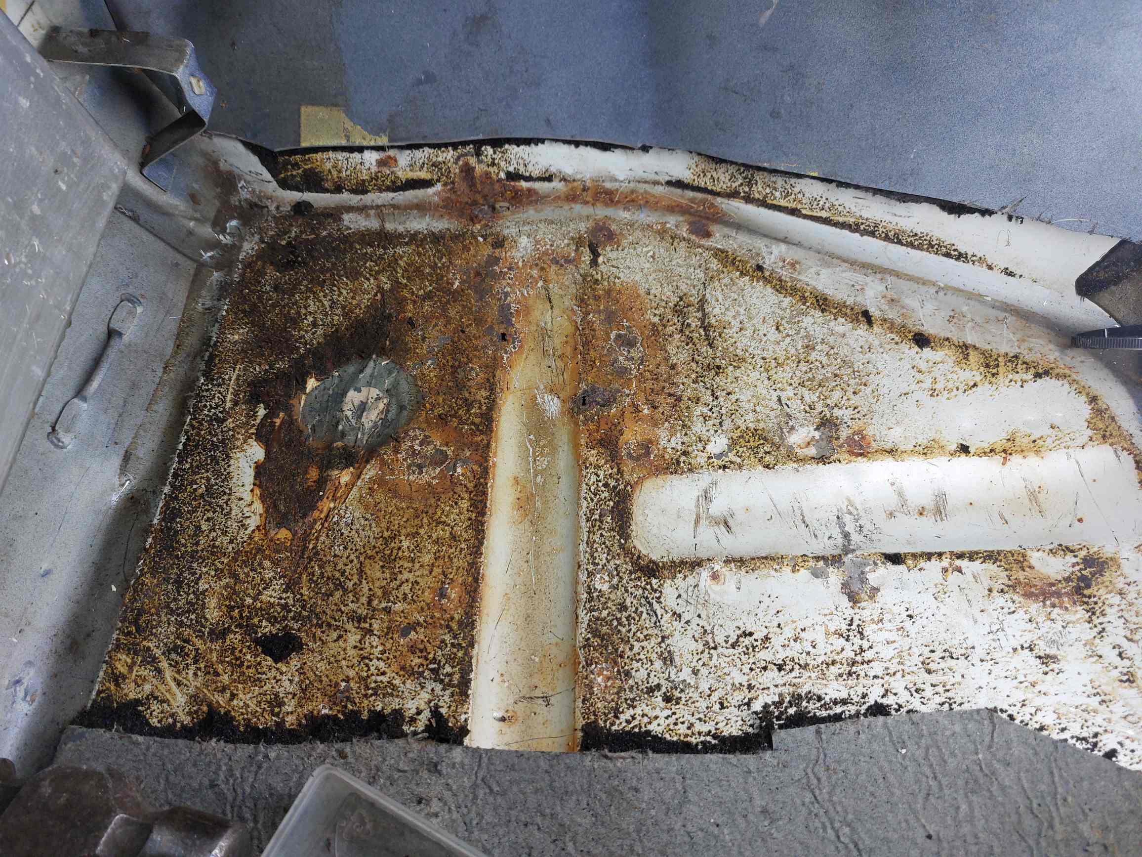

Sur les photos j'avais déjà redressé la tôle au niveau des points de levage, ils étaient comme d'hab déformés. C'est mal conçu.
Côté conducteur avant et après. Y a des trous et c'est bien piqué.
Côté passager, quelques trous aussi

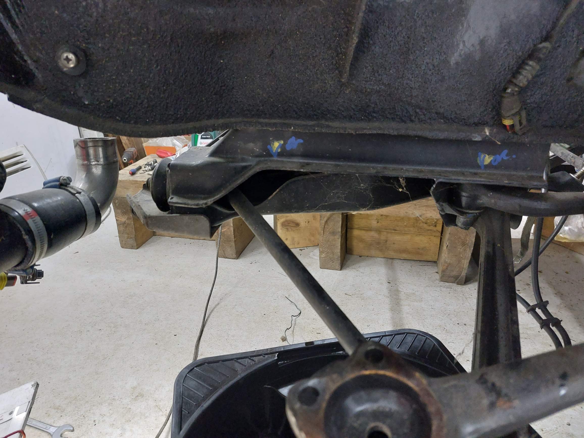

Je note au passage que tout se devisse facilement sur le train avant et tout a l'air en bon état. Je pense que ca a été entièrement démonté. D'ailleurs il y a même quelques fameux coups de peinture du légendaire spécialiste des biturbos qui aime signifier son passé dans l'aéronautique.

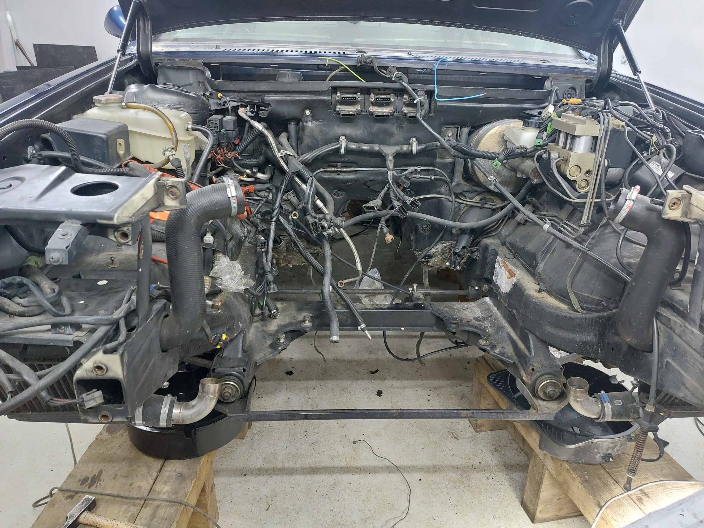

Maintenant il faut que j'arrive à acceder à la tôle côté moteur, et pour ca il faut que j'enlève toute la plomberie et l'isolation.
Je vais ensuite voir comment installer la pompe de DA côté conducteur (c'est déjà fait sur ma 222E) et comment mettre un plus gros radia pas trop cher (de BM de préférence). La baie du moteur est bien plus remplie que sur les biturbos.

La caisse n'est pas pourrie, plutôt en bon état, mais les planchers sont un peu pourris. Les bas de caisse sont nickels. Je verrai les longerons, mais ce serait local. Il y a plein de ghibli qui roulent avec des longerons fendus,
Le moteur n'est pas rincé, il est mort raide, poubelle.
Voilà un plancher pourri, le trou fait la taille de mon pied. Sur une Mustang de 65

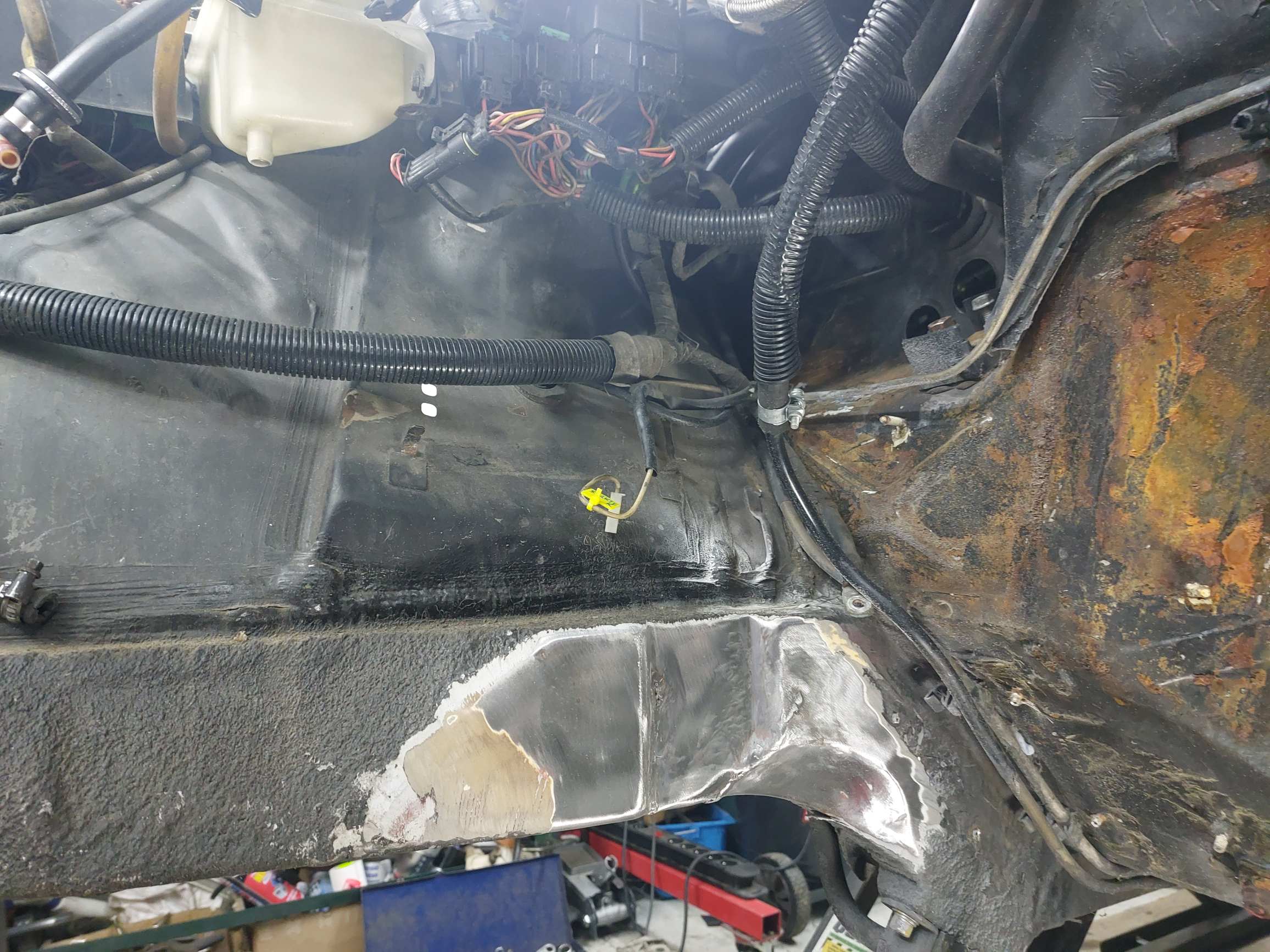

Tu pourrais nous montrer à quel niveau les longerons ont tendance à se fissurer ? Histoire que les proprios de Ghibli comme moi puissent vérifier et dormir tranquilles (ou prendre un RDV au garage)...

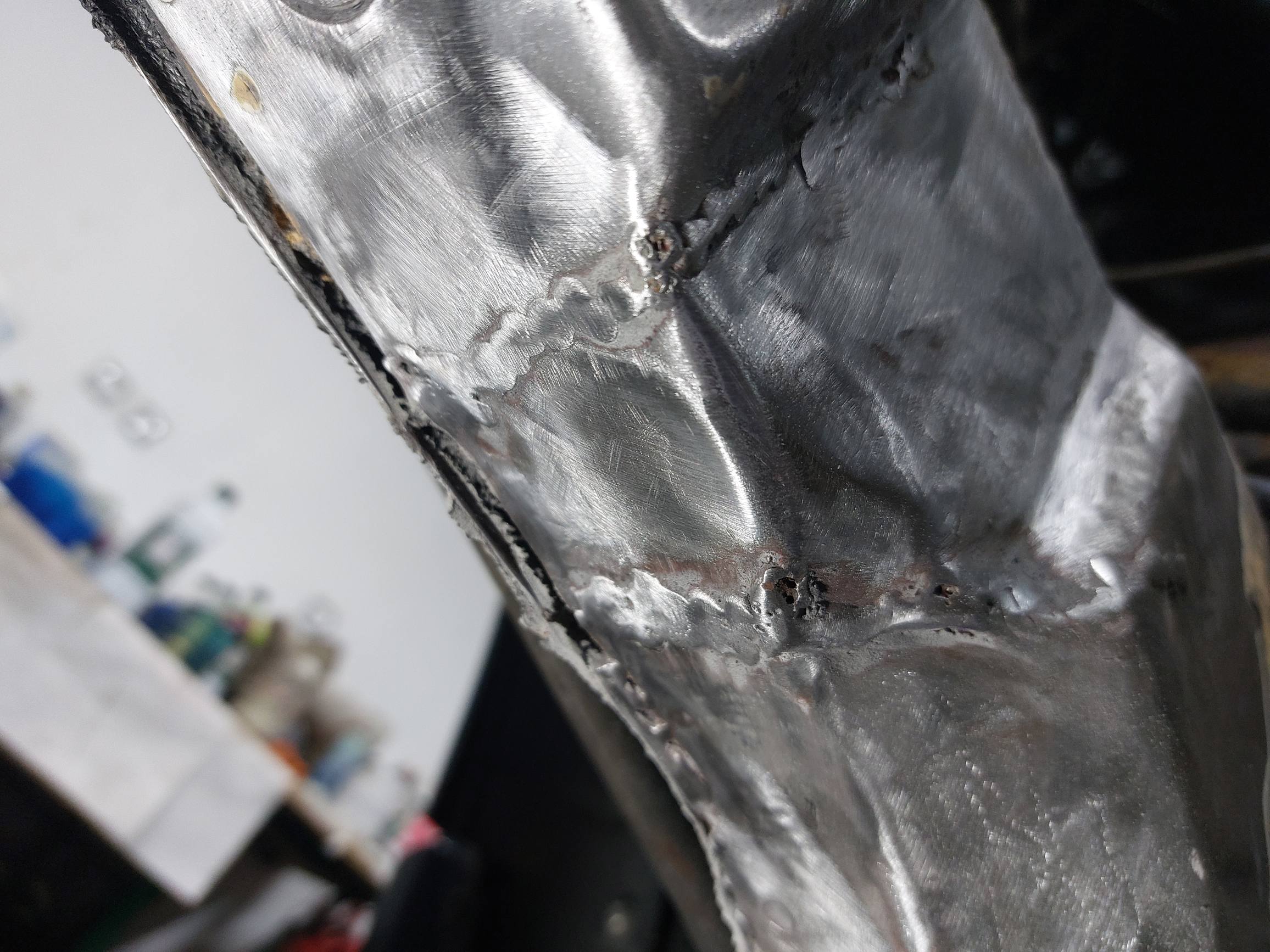

Ca va être facile à faire car les longerons ont déjà été ressoudés. C'était invisible sous l'epaisse couche d'anti-gravillon (Quentin m'a dit que c'est du joint pulvérisé). Le mastic avait cramé à proximité des turbos.
C'est le longeron côté passager, là ou se visse par en-dessous le berceau du moteur
Tous les points faibles ont été ressoudés. Les faiblesses sont structurelle à cause de la façon dont les couches des tôles se superposent et se tiennent entre elles. A un endroit ca passe de 3 couches à une seule couche de tôle 0.9mm, c'est là que ca casse en général.
Je vais peut-être tout refaire avec de la tôle neuve.
