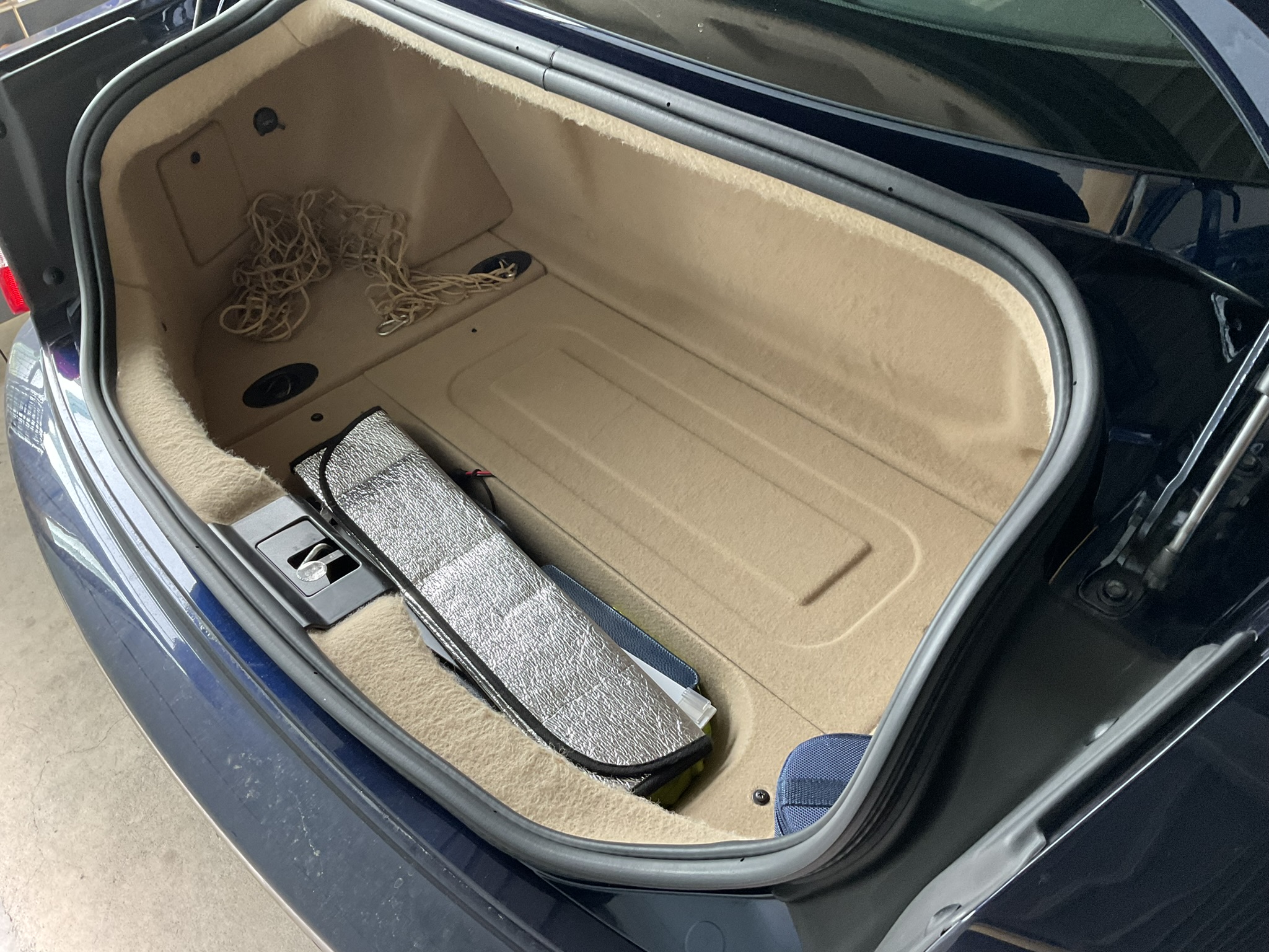

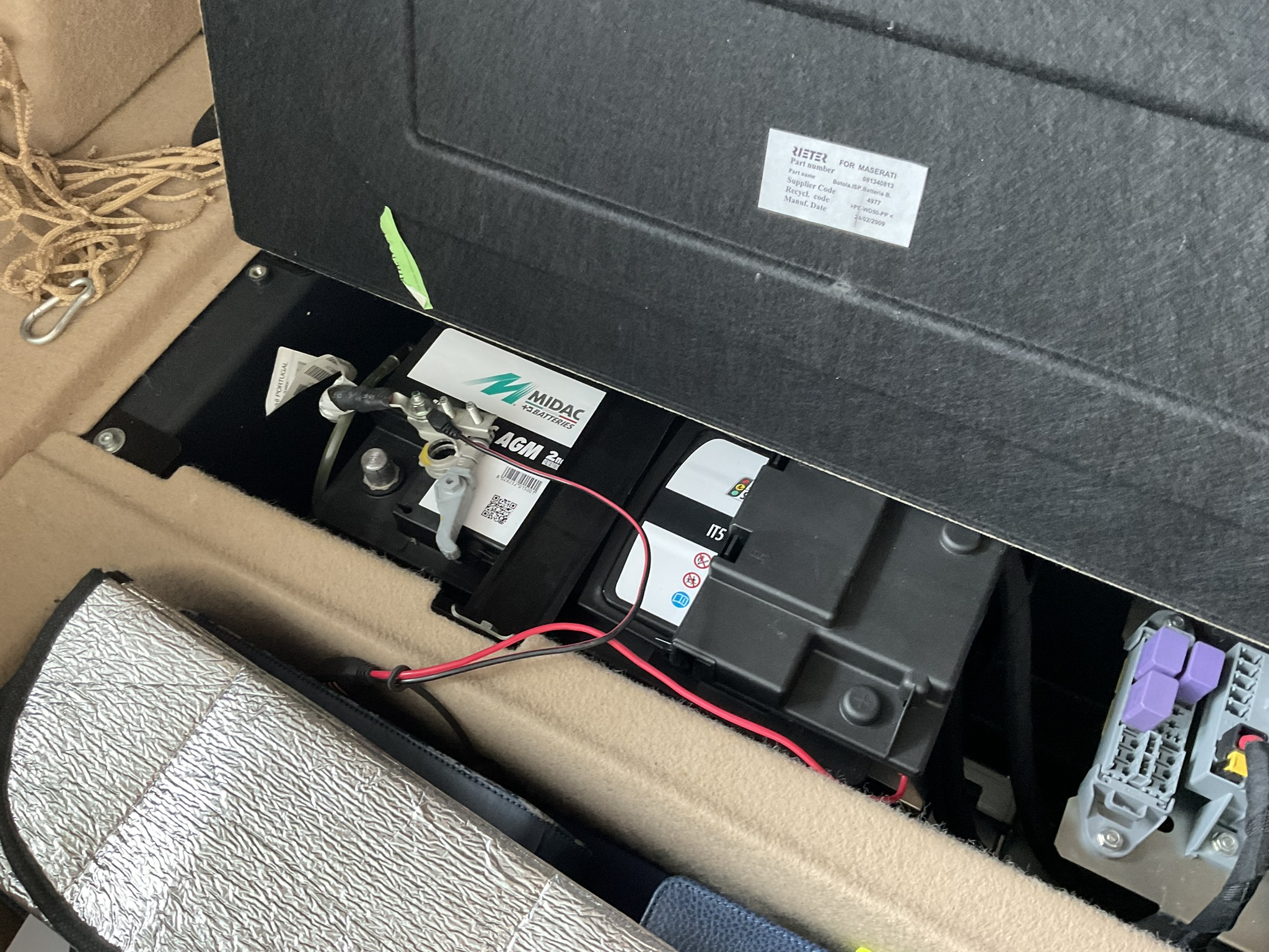

La Diva chante ses trois couplets et je peux ensuite ouvrir le coffre et débrancher la batterie.
J'en suis là. Je rebrancherai cet après-midi et on verra si a solutionné le problème. Si cela ne fonctionne pas je prendrai l'option "appel à un ami" qui connait bien ce modèle.

Bon apparemment, le coup de débrancher / rebrancher la batterie fonctionne et reset l'alarme. J'aurais pu être meilleur sur ce coup là ! :roll: :lol:

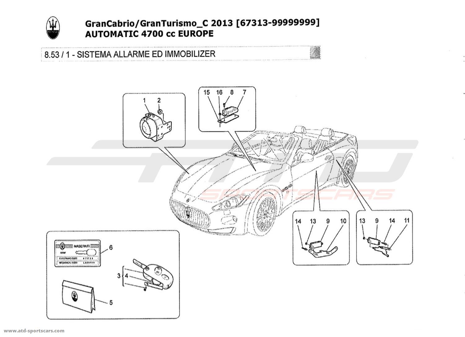

Cependant , sur les forums anglophones, des utilisateurs de QP5 et de GT qui ont eu ce soucis ont tous fini par changer le boitier d'alarme, situé dans l'aile AV droite.

En revanche la sirène étant auto-alimentée, je me demandais qu'elle était la durée de vie de la batterie dédiée parce que 17 ans ça me semble improbable et pourtant cela fonctionne toujours :?
Messages : 7319
Re: Alarme intempestive sur Granturismo
Forzamaz a écrit : sam. 6 déc. 2025 20:02 Je réactive ce sujet bien que mon GT 10/2008 ne souffre pas de ce problème.
Problème bien connu sur les Ferrari 550 Maranello , en général le remplacement de la sirène auto alimenté résout le problème ( Référence 292181)
