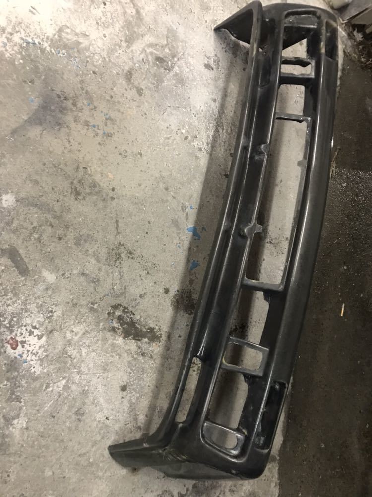

Le pare-choc est abime mais rien d'apparent n'est casse derriere.

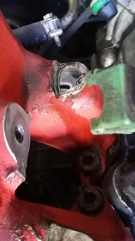

D'abord j'ai cherche ce qui ne va pas dans le moteur. Et j'ai trouve au bout de 3-4 heures.
C'est vicieux: le regulateur de pression d'essence qui marche (pression bonne) mais qui fuit par la durite d'air et qui remplis l'admission d'essence. En ayant enleve les rampes d'injection pour verifier si les injecteurs pissent bien je me suis retrouve avec ca: de l'essence qui deborde du puit de l'injecteur le plus proche du regulateur.
Ca c'est la quantite d'essence que le regulateur pisse en 5 secondes.
Le dernier garage avait fait une vidange (avec de la 10w40 evidement, de l'huile de tracteurs, normal, on est en France ! ) de 6.5L d'huile. J'ai sorti 8L d'huile, donc 1.5 L d'essence dedans.
Pour l'instant j'ai mis de la 5w40 synthe juste le temps de tout redemarrer, pour nettoyer le moteur. Ensuite je la remplacerai par de la 10w60.
Accessoirement les DEUX sondes de temperatures d'air sont mortes. Les brillants mecanos n'etaient meme pas capables de le voir alors que les sondes sont totalement accessibles sur le plenum.
J'ai decide de ne pas me faire chmire avec les regulateurs d'origine GT/QP4 tres rares, j'ai commande un regulateur reglable "made in China" a 40 euros. Avai manometre intégré s'il vous plait !

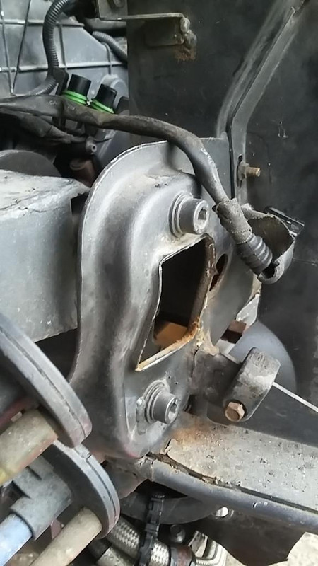

Ensuite j'ai commence a demonter tout le merdier que Maserati a reussi a tasser entre le V8 et le radia d'eau. Ca m'a pris un bout de temps, c'est vraiment rentre au chausse-pied.
La clim a toujours du gaz !!! Yupi, une Mase avec une clim qui marche !
Le radia d'eau se desintegre (Mais j'en ai un nickel he-he, personne n'en a jamais voulu. En meme temps il pese 20kg !).

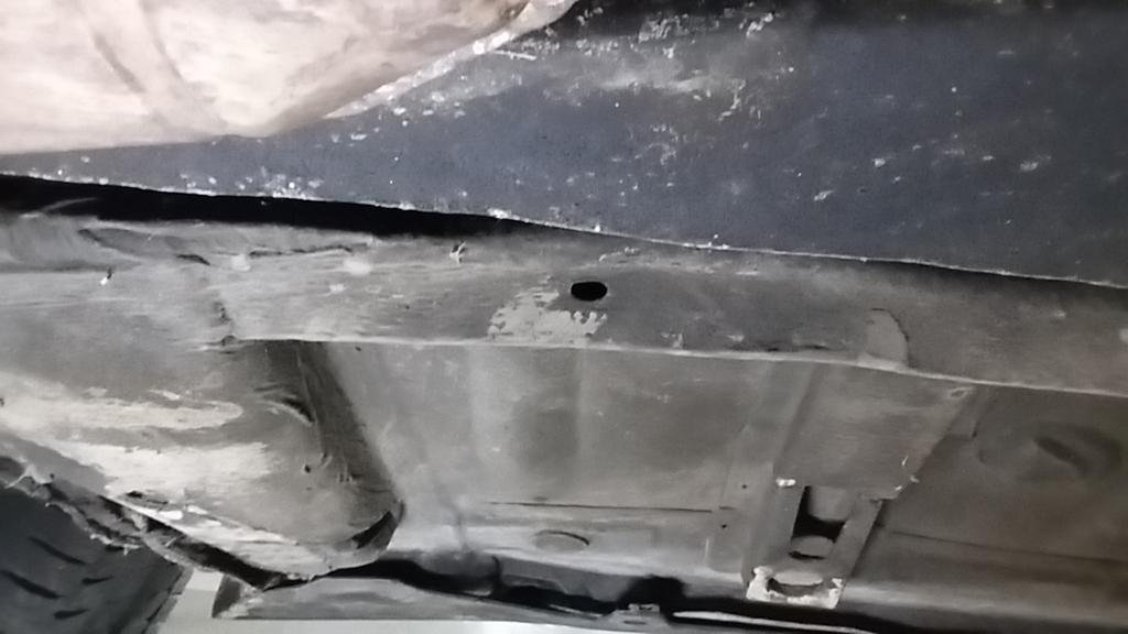

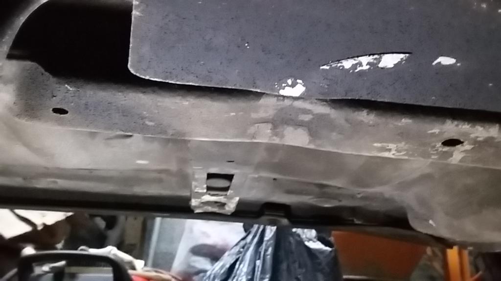

Sous la caisse c'est bien evidement tonche. J'aimerais que ces cretins m'expliquent comment ils arrivent a avoir l'idee de lever une caisse de 1700kg sur les longerons. En fait non, laissez tomber, vaut mieux ne pas ecouter davantage de debilitees.
Y a bien eu un choc avant mais ca n'a deforme que cette tole et a abime le pare-choc.
Interessant: Fiat a renforce les longerons qui sont toujours plies sur les biturbo et Ghibli. On voit la soudure entre le longerons Maserati et le gros prolongement ajoute par Fiat.

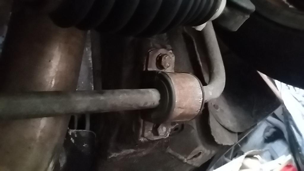

J'ai repare le support tonche de la barre stab et remplace le silent-bloc (ban voui j'ai tout en stock :) )

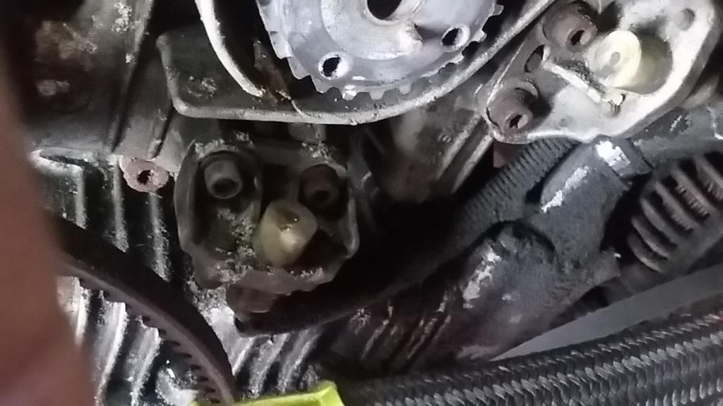

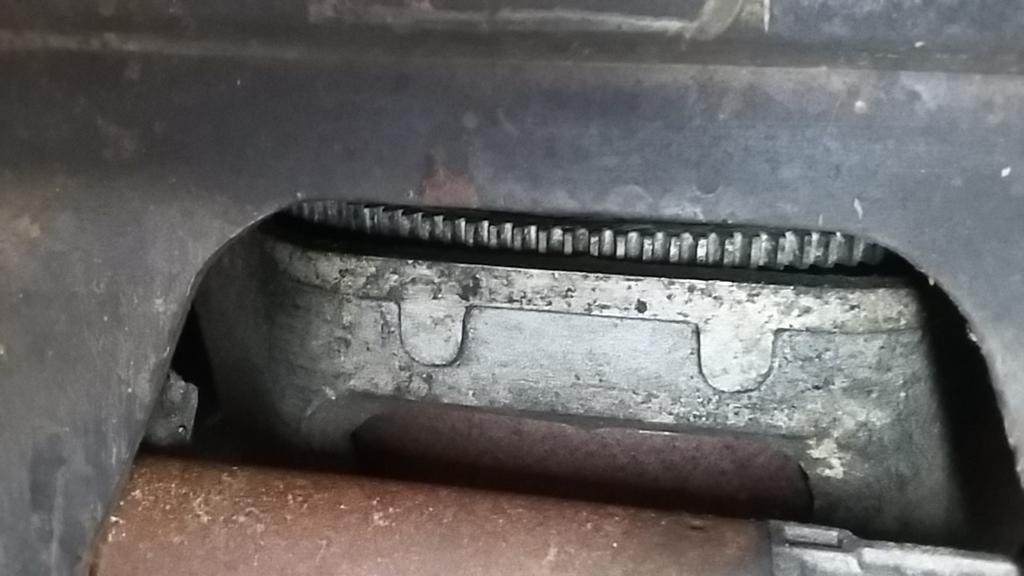

Ensuite j'ai naivement voulu changer la courroie de distribution. Et je suis tombe sur un os: Fiat n'avait rien prevu pour bloquer le volant moteur pour pouvoir devisser la poulie du vilo. Ben voui, c'est une boite auto, le moteur n'est jamais en prise avec la transmission. D'habitude on a un trou dans la cloche de l'embrayage pour y glisser une grosse tige qui bloque la rotation du moteur. Et la : rien.
Y a des traces de tourne-vis - bloqueur sur la cloche. Bref debile.

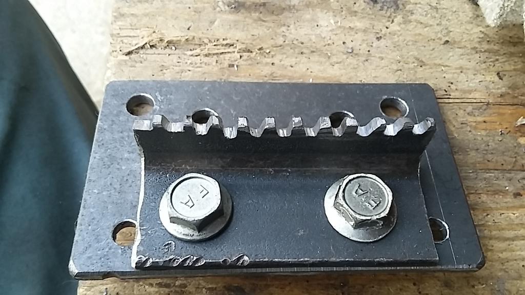

Si on demande a un garagiste il repond: "ben je prends la cles a choc". Il parait que c'est ecrit dans tous les cahiers d'atelier de ne pas utiliser une cles a choc sur la poulie du vilo (je peux pas confirmer je sais pas lire, je ne sais qu'ecrire).
Par contre en bas de la cloche il y a deux plats prevus pour fixer quelque chose.
J'ai perce et filete deux trous de 8mm et fabrique un outil de blocage, tres pratique en passant.
Au final tous les galets sont en super etat, aucun joint spi ne fuit, le tendeur fonctionne.
Il reste a nettoyer la porcherie du bas moteur avant de remettre la nouvelle courroie.
