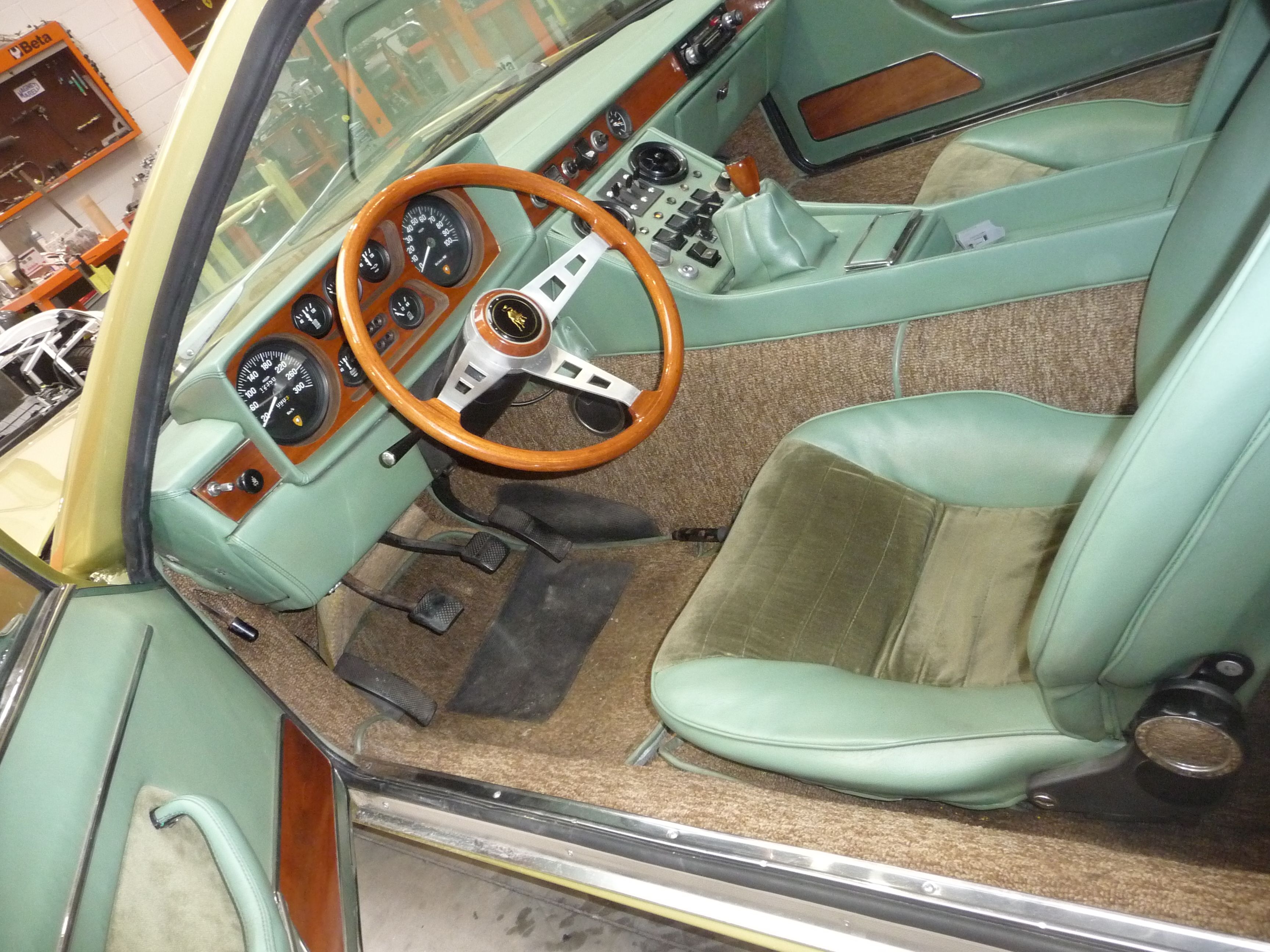

Photos à l'appui dans le cas présent, voici l'habitacle de notre lambo:

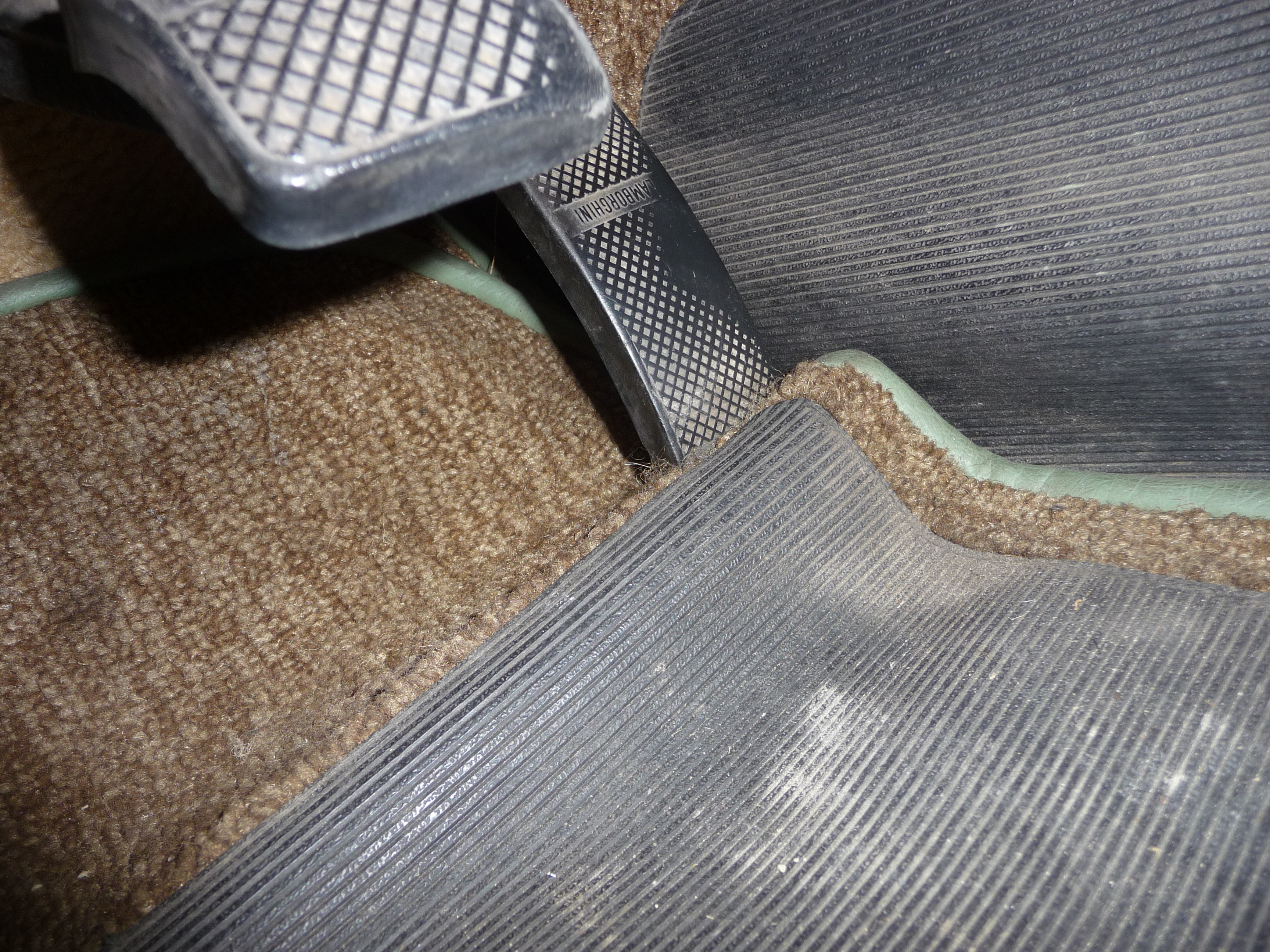

De près on voit bien que le tapis de sol usé joue à la gondole:

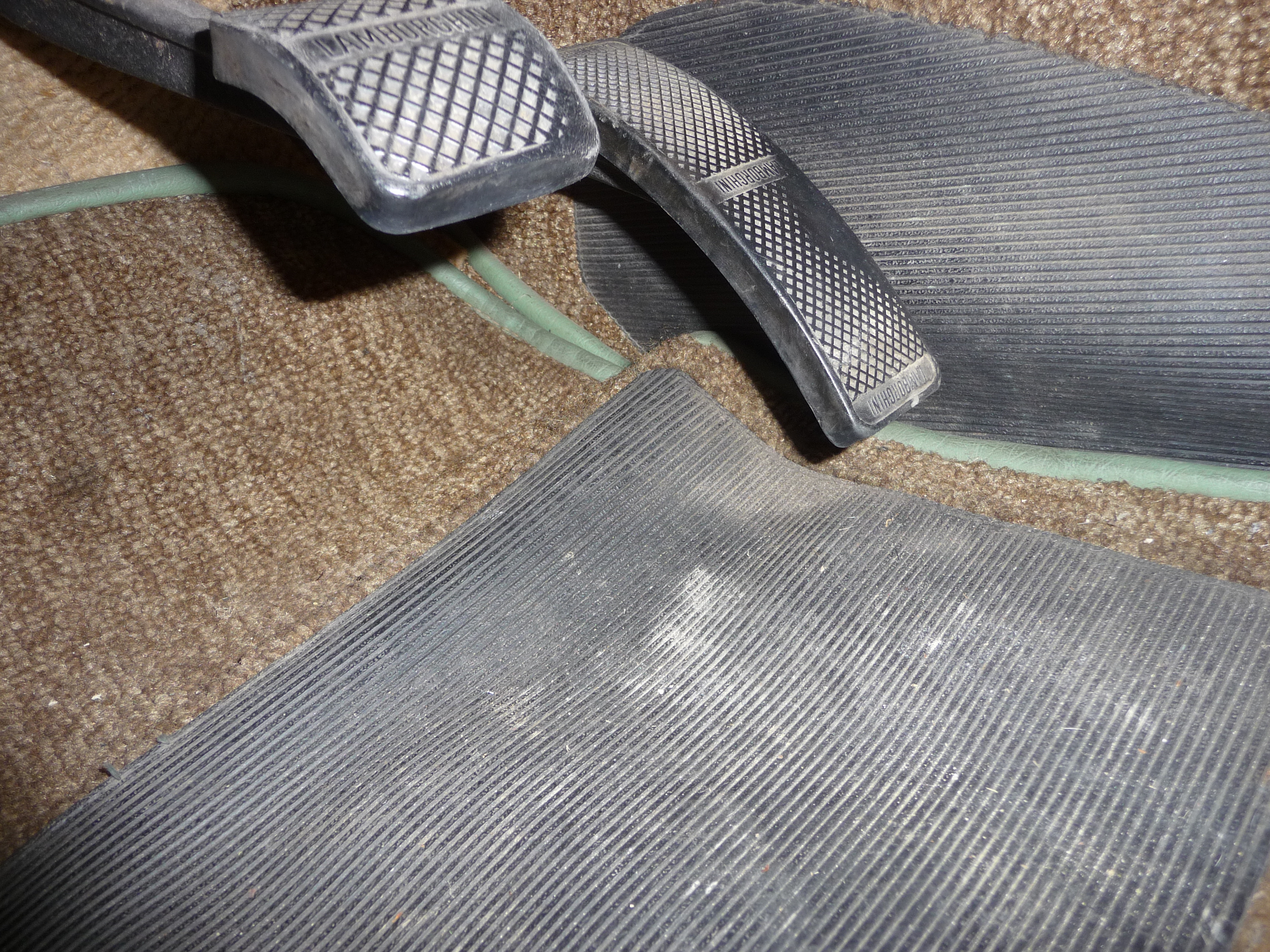

Et quand on met le pied au plancher, voilà ce qui se passe:
Pour notre Lambo guy, il paraît que ça ne s'est pas très bien fini pour le moteur, son Espada est arrivée sur plateau, il paraît que le surrégime a été dantesque (je suppose quand le gars a débrayé) et maintenant le moteur fait un bruit étrange...

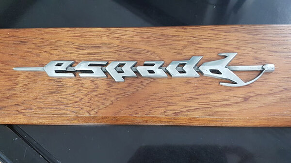

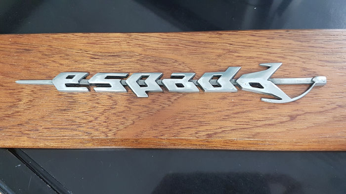

Et sur l’Espada, j’avais pas remarqué, le caoutchouc de l’accélérateur est monté à l’envers (sigle Lamborghini tête bêche).

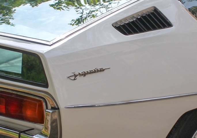

On avait eu un cas rigolo au club L: Un des membres avait fait repeindre son Espada, et le carrossier, ne voyant visiblement
pas ce que ça voulait dire, avait monté un sigle à l’envers. Par pure charité, tout le monde se fichait de sa gueule...
(les deux sigles ne sont pas égaux, sur chaque coté, l’épée est vers l’avant... le lettrage est donc « inversé »).
Ici sur une auto, coté droit.
