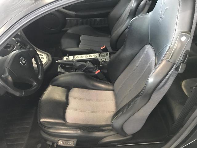

Pour faire suite à ma présentation, j'en dis un peu plus sur la voiture et suis preneur de vos conseils pour les premiers travaux / entretien, car je ne la trouve pas toute fraîche.
Elle est de juillet 2005 donc, origine Suède livrée chez Autoropa à Eslöv, d'où je l'ai ramenée la semaine dernière. Après les 1450km parcourus ensemble, elle a maintenant un peu plus de 84000 km.
C'est un intérieur tissus gris / cuir noir, jantes gris clair. Elle a le PDC arrière (je ne sais si c'était de série), les sièges chauffants, et son autoradio becker d'origine qui fait BE7806 (01?) qui fait cd mp3 et gps (ça doit être drôle ça) dont j'ai perdu le code (mais ai la carte avec serial). Elle a des badges "Auditorium 200" sur les portières, j'ai cru comprendre qu'il s'agissait d'un ampli spécifique.

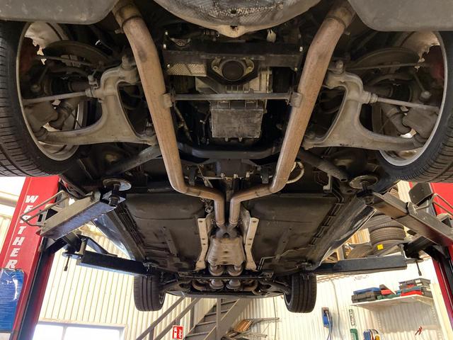

Elle a un X-pipe au vu des photos du dessous, aucune idée si c'est d'origine ou pas.

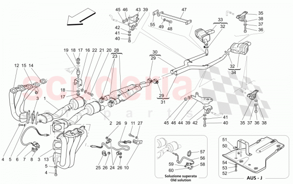

Messages : 9027
Re: GS 07/2005 Noire (origine SE)
AMA, le X-pipe qu'on voit est d'origine: la pièce d'échappement intermédiaire est constituées par ce X-pipe accolé au double résonateur de forme aplatie (pièce 28):
