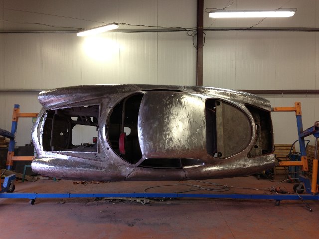

Véritable sortie de grange elle n’en menait pas large au début et annonçait un travail colossal. Beaucoup de ces autos ont été rafistolées au fil du temps pour masquer la rouille ou cacher la misère, celle-ci avait été accidentées sur une aile avant qu’il a fallu quasiment reconstruire en carrosserie pour retrouver le bon galbe. Certains bas de caisses avaient été enfoncés pour ressouder une plaque par-dessus.
Démontage total et 1er décapage maison avant de l’envoyer chez le carrossier
Gros travail de carrosserie pour la remettre dans les règles de l’art.

Et bien, il en a fallu des coups de marteau pour redonner vie à cette carrosserie :shock:

Message par Storm »
Ça doit être beau à voir faire, c’est de l’art à ce niveau...comme la voiture ...oui je suis amoureux j’y peux rien! :lol:

Re: Alfisme : grosse restauration
Effectivement les disques avant sont une amélioration aux tambours d origine. Ils ont été conservés à l arrière. Une grande difficulté de la carrosserie est qu il n y a aucune ligne droite, que des courbes, bref une 3200 avant l heure :lol:
