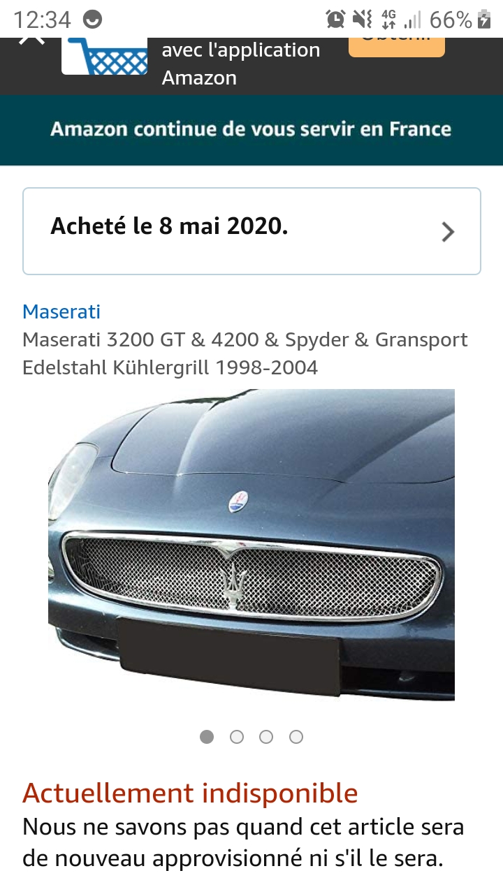

Aucun problème je peux recommencer et je posterai dans la rubrique astuce si vous voulez. Grille chromé acheté sur amazon par de chance c c'etait la dernière par contre il en reste 4 en noir pour 152€

Le grillage chromé à l air beaucoup plus épais que celui qui était sur la voiture donc je ferais une belle photo dès réception .

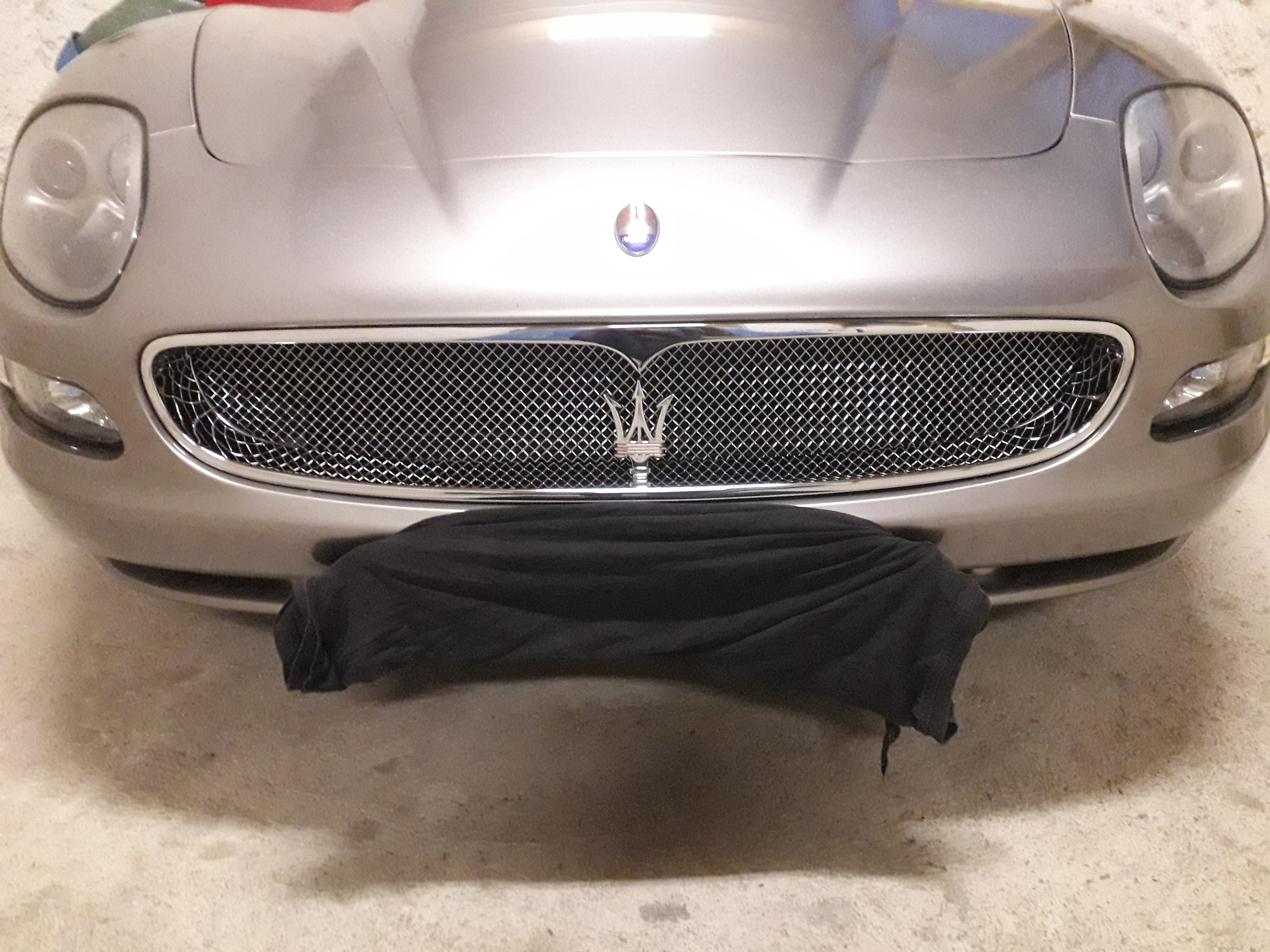

Voilà le résultat finale .

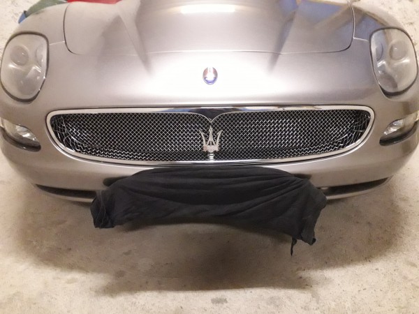

installation de ma nouvelle grille , super magnifique à vous de juger

Ça brille 8-) désolé d être chiant mais tu n aurais pas une opacité des bulles de phares ? J ai vu récemment des kits pour les refaire, je ne sais pas ce que ça vaut..

Magnifique.
Et très bonne idée, je dois faire les miens, mais je crains que l intérieur ne soit pas top non plus. Et ré démonter les phares, comment dire.... :Maze
