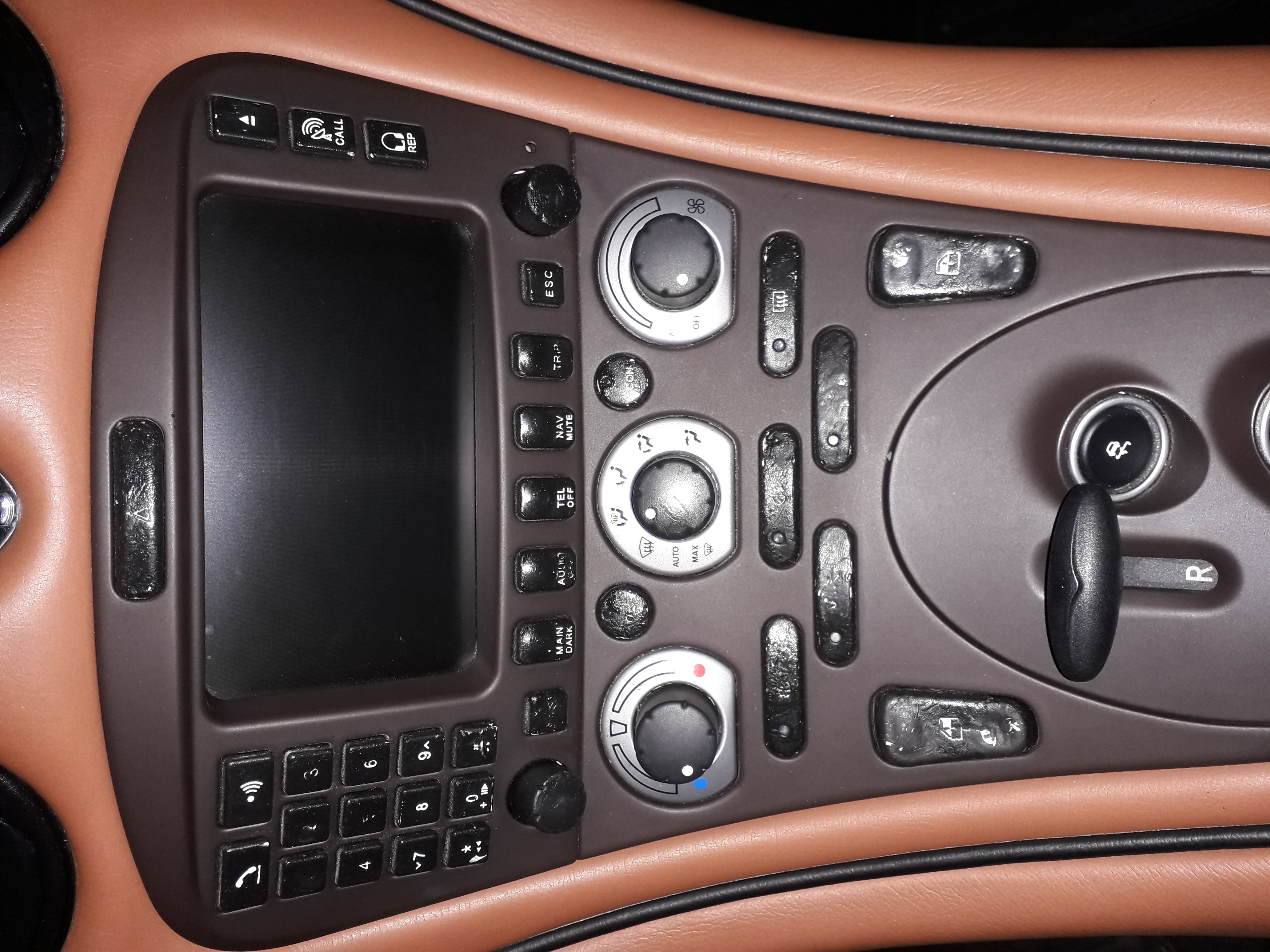

Bonjour à tous je souhaite vraiment rénover moi-même mes boutons collant de ma 4200 . Je sais ça ne sera pas facile mais pas grave . Je vais faire fabriquer des autocollants . Démontage des boutons .white spirite pour enlever la peinture collante pour remettre tout à blanc puis posé les autocollants avant la peinture .par contre je n ai aucune idée pour la peinture donc si quelqu un peut me guider je suis preneur. En vous remerciant à bientot.

Tu veux dire peinture sur plastique.
Je dirais apprêt. Puis des tests de différentes peintures mats et enfin vernis

Oui sur plastique mais ou trouver la bonne peinture qui va tenir ?

Les decalcos ne te donneront pas la transparence pour le rétro éclairage. Donc la nuit tout noir... C est pour ça que je proposais de coller un scotch avant peinture pour garder les dessins. Si j avais ces boutons, je tenterais ça. Ça ne peut pas être pire de toutes façons.

Oui c'est bien pour ça que je compte faire des autocollants pour cacher le blanc peindre et après enlever l autocollant pour laisser apparaître le blanc d origine . Mais le plus difficile c est de trouver la bonne peinture .

Pour ce que j'en ai vu, les picto se font par gravure laser après peinture des boutons.
Ca ne doit pas être très difficile de se procurer les pictos.
Le graveur laser ne coute pas grand chose, environ 80 euro.

Il y a quelques site qui peut nous aider à réparer nos pièces collantes mais moi je cherche surtout à le faire moi-même bricoler sa propre voiture et aussi une passion , il me manque surtout des informations sur la peinture à utiliser.

Tu nettoies tout à fait le bouton, de façon à récupérer le plastique blanc.
Ensuite, peinture noire en spray (probablement après primer)
Tu récupères le logo que tu veux, et tu le graves dessus.
Ca enlève la couche de surface (peinture noire). C'est du paint peeling, voir ici :
https://www.keyence.com/ss/products/mar ... arking.jsp
Pour les logos, il suffit de faire une photo et de l'envoyer vers le graveur. Difficile de faire plus simple...

aurais tu une photo de ton bouton et pour la peinture peut être une peinture avec durcisseur pour résister aux produits d'entretien .

Un peu de travail .
