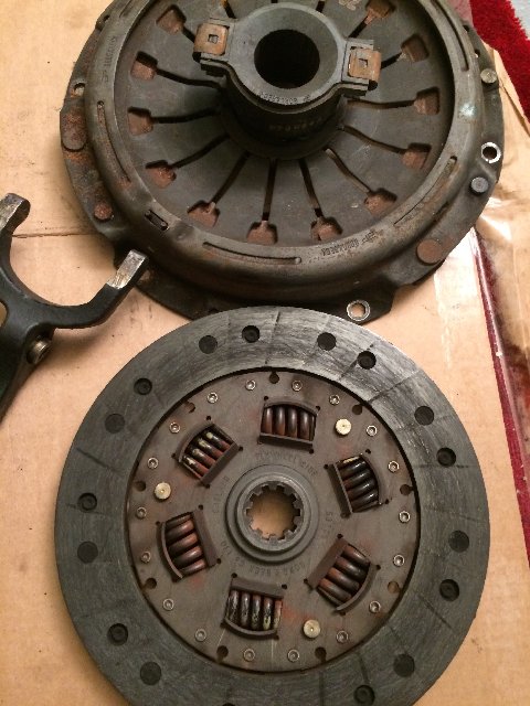

J ai un embrayage de Racing complet démonté, mais pour boîte Getrag 5. Dites moi si vous voulez que je fasse des mesures.

Messages : 2164
Re: embrayage biturbo question technique
C est cet embrayage. C est un borg&beck. Cette photo date, c était pour en sourcer un nouveau chez birdcage, mais j ai toujours ce kit complet en bas, sauf la fourchette...
Dites moi ce que vous voulez voir de plus près ou de mesuré (ou pas si inutile :lol:)

merci dom
on voit déjà que le nb de cannelures correspond
ce disque est amorti contrairement aux disques bitub 215mm et 240mm ( il est vendu plus cher d une 100n )
il faudrait prendre la cote épaisseur à l axe et diam interne cannelures
et interne hors canelures
surtout corrigé moi si je dis une bêtise, non pas que j aime le fouet
mais je suppose depuis mes lectures :mrgreen:
j ai pas encore démonté l embrayage sur ma SR
Bon ben mauvaise nouvelle, je n ai plus le disque, seulement mécanisme et butée. Le disque a dû rester chez Quentin quand on a remonte le moteur :( désolé pour la propale du coup..
Pour les info technique je ne suis qu un suiveur de tutos Geminiesques, pas un grand technicien, donc je ne peux pas me prononcer.
Doublement désolé :(

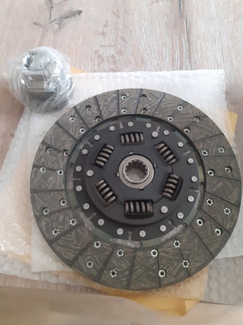

:D j ai reçu mon kit d embrayage acheté piece oem
borg&beck
refL CO3L R002A
alors j ai pris au pied a coulisse les mesures suivantes
diamètre alesage du disque 25.2mm
diamètre cannelures 22.5mm
longueur alesage 23.05mm
14 dents
une belle opération mécanique en vue dans une semaine
