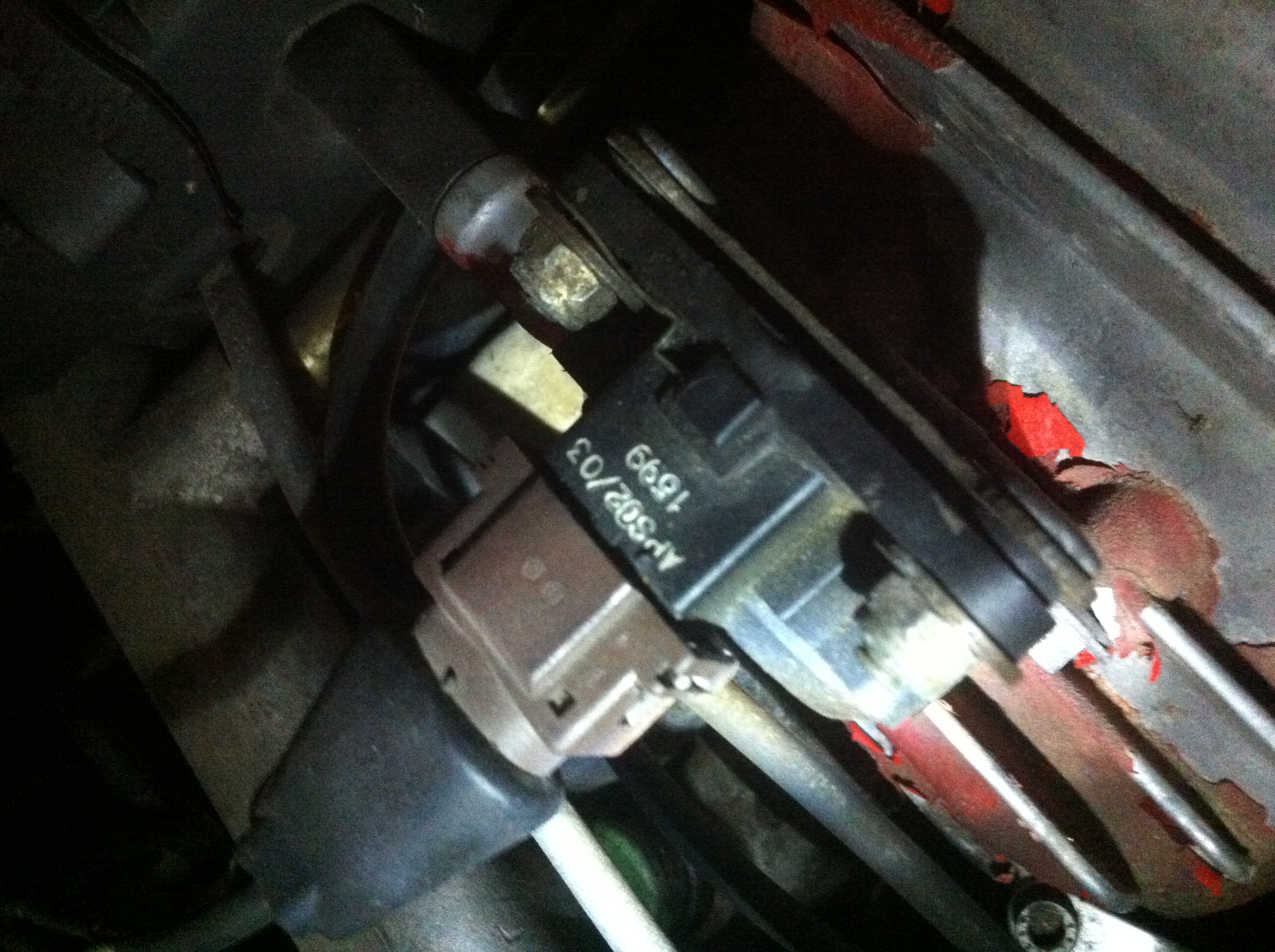

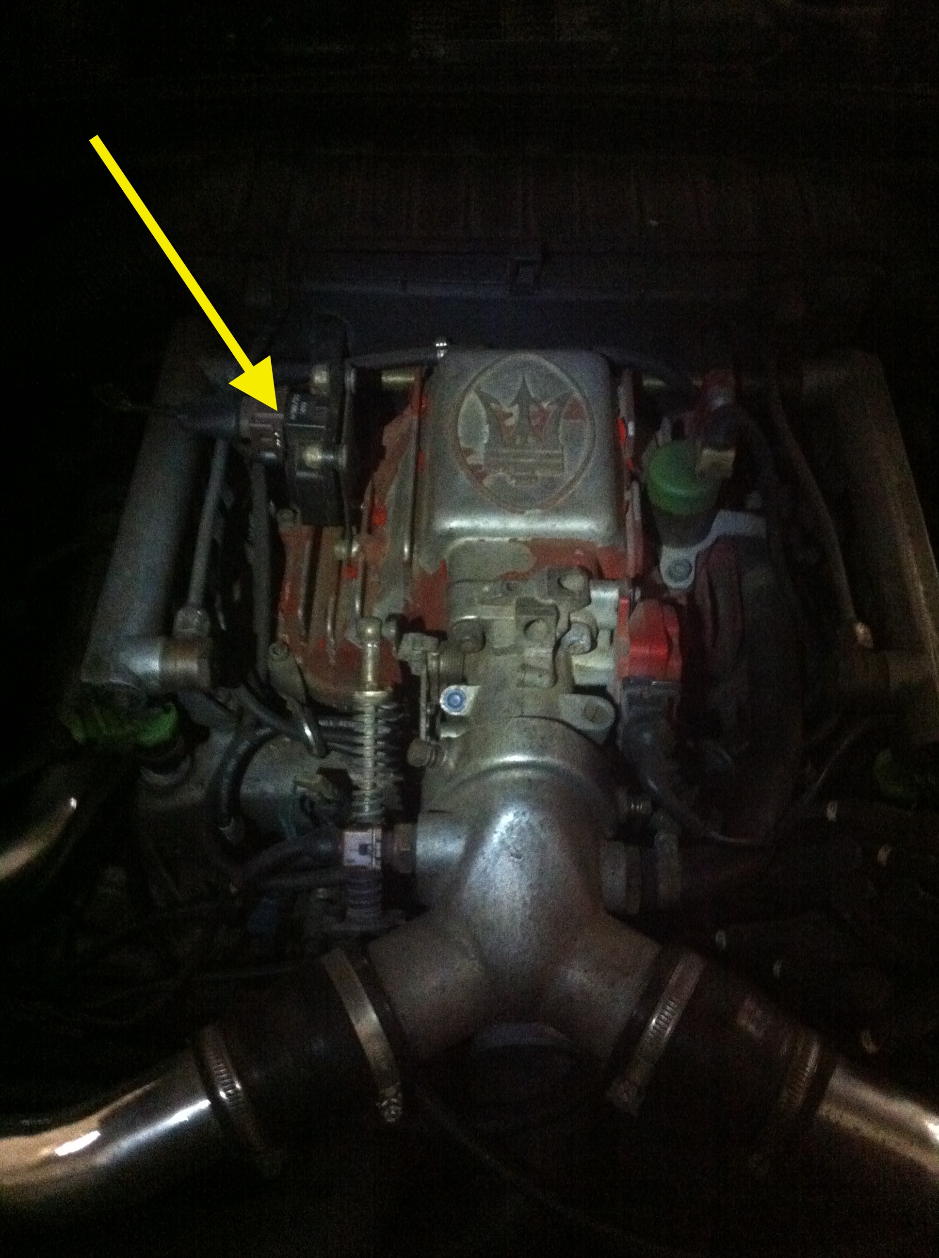

Concernant la 2.24 qui ne démarre pas, quels sont les symptômes?
Nos sommes quelques uns sur le forum a avoir eu le pb: ca fait comme s'il n'y avait pas d'allumage, ou pas d'alim'.
Ca peut être le capteur de pression atmosphérique (ou absolue), à gauche du plenum en ouvrant le capot.
Ca coute trois fois rien, et c'est parfois bon d'en avoir un d'avance. Les références se trouvent sur plusieurs post.
Bosch ou Magneti. APS 02/03 (Absolut Pressure Sensor)
