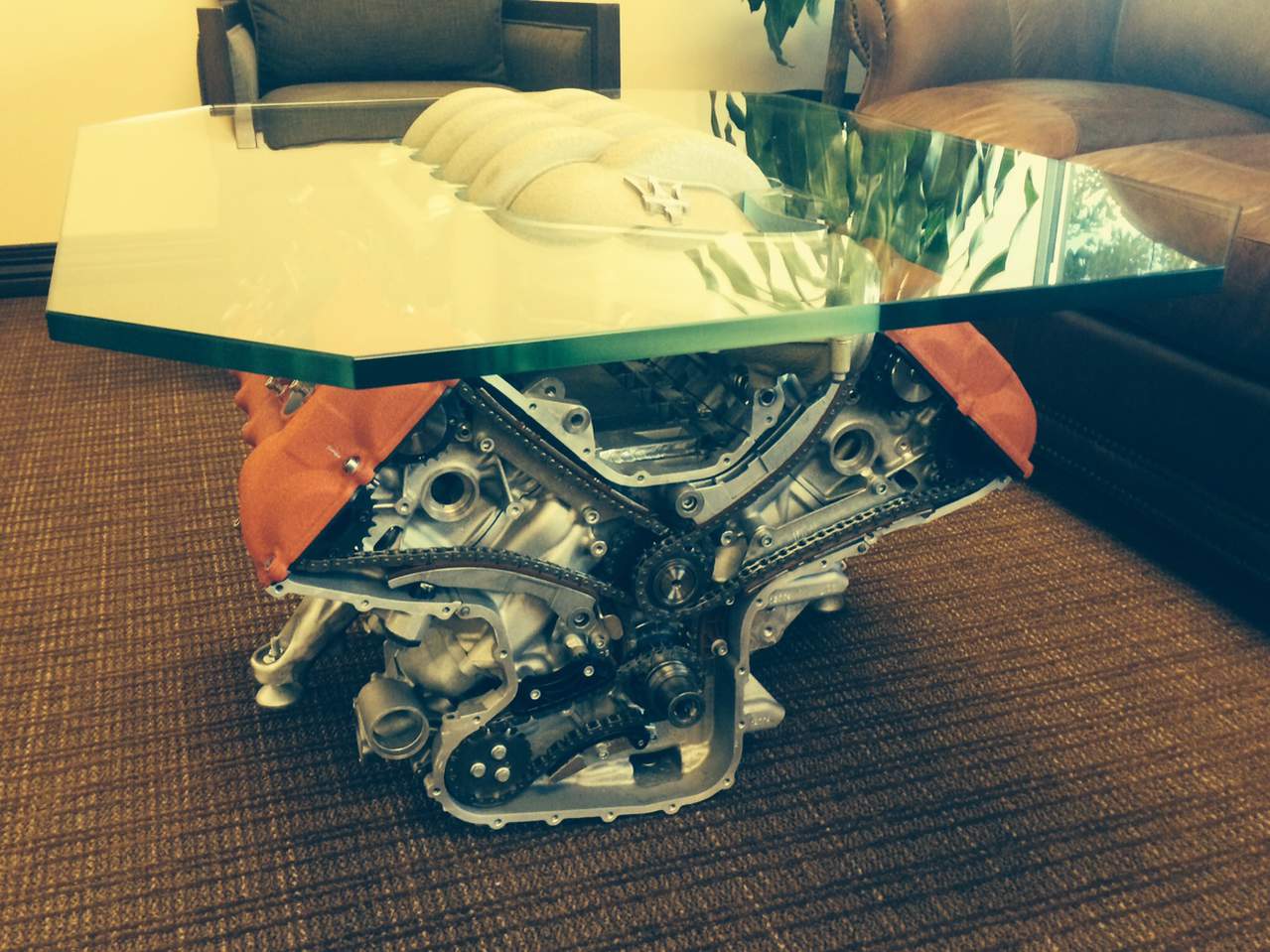

Froidement, vu que personne n'a encore eu le coeur d'aborder ce sujet, je dirai qu'il était déjà très aventureux d'acheter une 3200, à fortiori de 120.000km, avec un moteur HS avec au grand minimum une soupape tordue (donc déjà certain qu'il n'y avait aucune chance de nous sortir une de ces vidéos qui pullulent sur le net du genre "I bought a MMAASSEEEERRRATTTTIIII for 1000$ and fixed it for 14$"), à moins de l'avoir à un prix défiant l'entendement, financièrement, surtout si tu ne fais pas les travaux toi-même, c'était le coup de massue assuré.
Ceci étant dit, tant qu'à ne pas me faire d'ami, écoute ton portefeuille et pas notre groupe de passionné qui va te faire acheter des pièces aux quatre bouts du monde.
Laisse donc tomber l'ancien moteur, il est très beau et fera une magnifique table basse (et avec le regain d'intérêt pour maserati, franchement, il y a un truc à faire en revendant une jolie table moteur, je suis certain qu'il y a moyen de trouver un intéressé pour quelques billets de mille.
Ensuite, prends un billet pour la perfide Albion et tu ramènes une 3200 à 10.000 comme ils en ont beaucoup
https://www.autotrader.co.uk/car-detail ... 501&page=1
https://www.ebay.co.uk/itm/Maserati-320 ... Swo4VdGygV
Transplantation de moteur, revente de tout ce qui peut (celle d'ebay a selon son historique de MOT de nouveaux triangles de suspension, ça plus les phares, la radio, les jantes, la table de salon et l'une ou l'autre pièce devrait couvrir une bonne partie des frais) et tu récupères enfin ta 3200.
Et que le n'on me parle pas de matching number, de perte de valeur de la voiture avec un moteur différent, etc... la moins value liée au changement de moteur (reste à voir s'il y a vraiment une moins value entre une de 125k avec son moteur d'origine et une avec un moteur de 90k) sera compensée par le cout moindre de l'intervention (sans parler du temps que cela risque de prendre).
That's just my 2 cents ceci dit...

bonne piste mais quelle galère pour JC 46
16Ke de factures chez un concessionaire ou pro "officiel" ça je veux voir.
Faire des photos moteur ouvert pour montrer les pièces défectueuses qui sont supposées avoir été changées.
Bon courage pour la suite
ps: je suis preneur de la table basse
