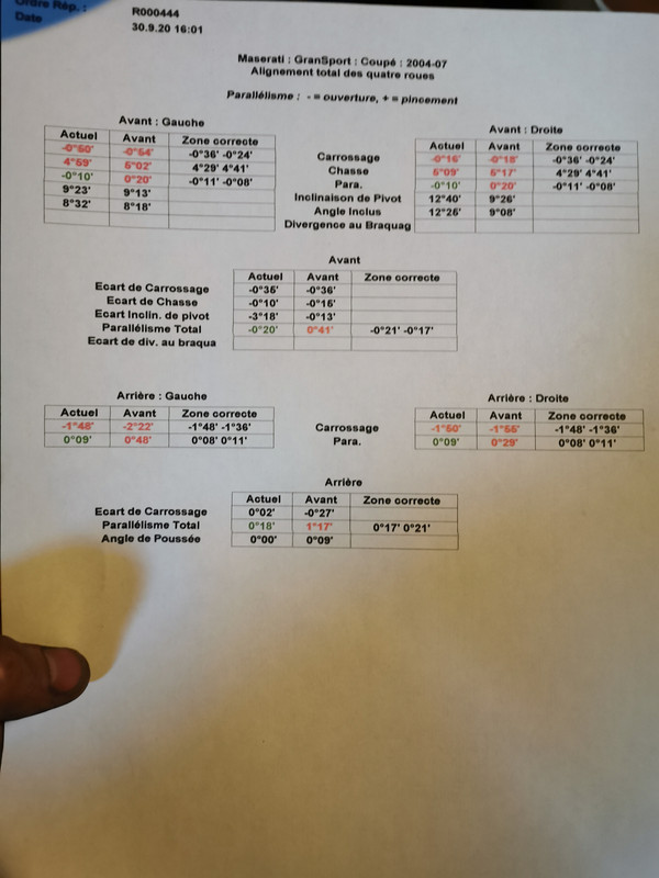

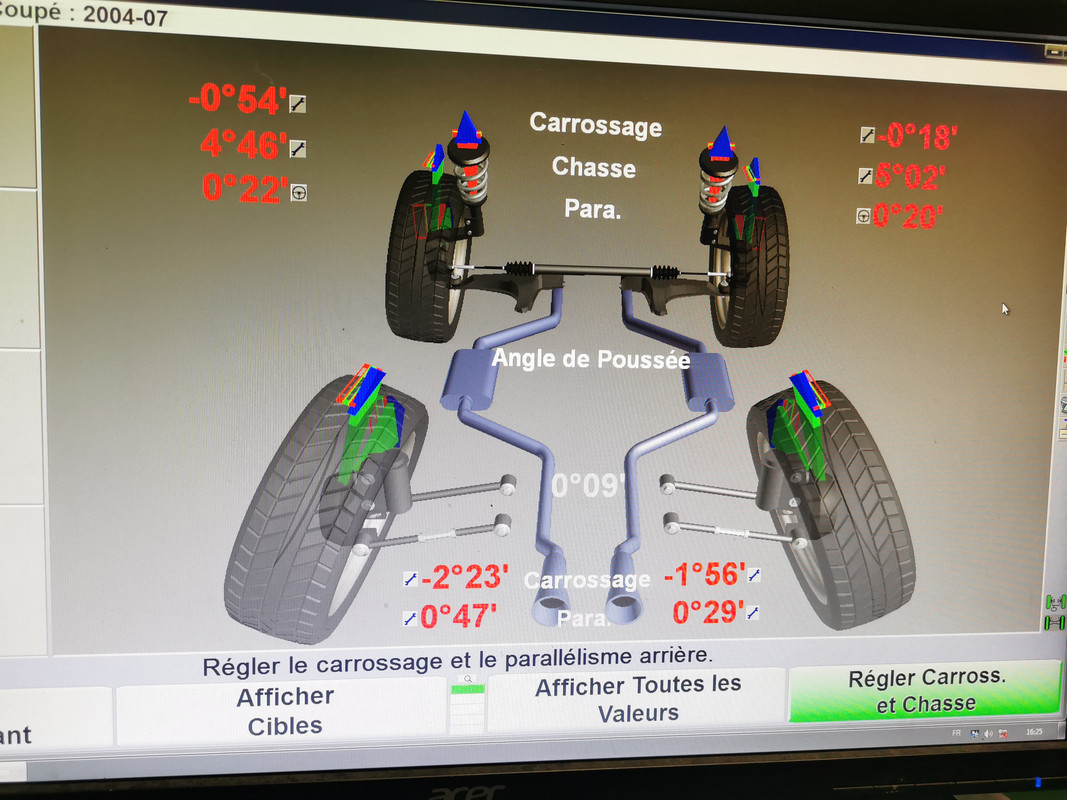

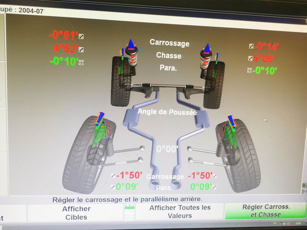

Bon, je viens de récupérer la voiture, j'ai sensiblement le même réglage que ci-dessus :
Avant
chasse : 4°45' 4°45'
Carrossage : -0°39'. - 0°52'
Para : -0°14' -0°14'
Arrière
Carrossage : -1°25'. - 1°23'
Para : 0°17' 0°18'
Angle trajectoire 0°01'
Ils ont égalisé les hauteurs G-D aussi

Ton parallélisme AR me parait normal par rapport à ce que j'ai vu sur le post du début. 4 mm de pince (en gros) c'est la base.

Je m'interrogeais sur l'écart de carrossage entre l'avant et l'arrière :?:
Question de précision de la direction pour l'avant, et de stabilité de l'auto pour l'arrière ?
