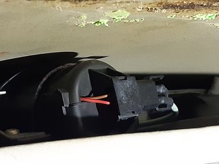

Voilà
à gauche le capteur température à droite le mini compresseur non alimenté en jus j'ai 2 fils noirs en vrac non alimentés aussi
Encore une panne supplémentaire à déplorer ça commence à faire beaucoup
Est-ce que c'est lié à la ventilation qui ne fonctionne plus à vitesse 2 et 3 et au désembuage rapide qui ne fonctionne plus ? Je ne crois pas

Sur la majorité des clim, le capteur de température habitacle a un petit ventilo pour changer l'air de la sonde.
Il se bloque avec la poussiere et la fumée de cigarettes, donc certains ont un capteur de rotation de ventilo.
Je ne connais pas particulièrement les maserati (je suis electricien auto) mais si tu n'as pas de tension, la clim c'est peut etre mise en securite pour éviter de claquer.
Tourne-t-il en l'alimentant ?
a+
antoine

Ce ventilo est en effet destiné à faire circuler l'air devant la sonde de mesure de température de l'air de l'habitacle.Il se trouve, c'est un moteur Bosch
