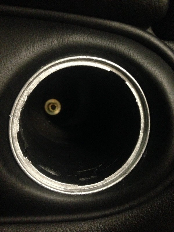

La peinture chromée qui s'est enlevée concerne, chez moi en tout cas, uniquement les emplacement de buses d'aération situées aux extrémités (celles près des portières). Ce sont également les plus petites.
Contrairement à celles du milieu, plus grandes, elles ne sont pas dotées des 3 petits clips en plastique qu'il faut relever pour retirer la buse. Sur celles qui nous intéressent, on retire la buse en tirant délicatement dessus. Je n'ai pas de photo, mais il vous suffit d'ouvrir les clapets de la buse comme si vous vouliez faire passer l'air, puis vous tirez délicatement en prenant un des clapers ouverts. Ca doit venir tout seul. Si ça bloque, ne pas forcer et essayer de voir ce qui coince.
Une fois la buse enlevée, cela donne ceci :

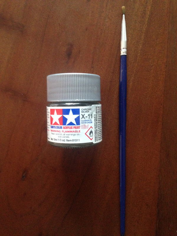

Munissez-vous d'un pinceau très fin (pour faire des maquettes par exemple) et d'un pot de peinture chromée pour maquette également :
Ici, j'ai pris de la Chrome Silver X-11 de la marque Tamiya (elle m'a servi pour une maquette de Corvette C3 )

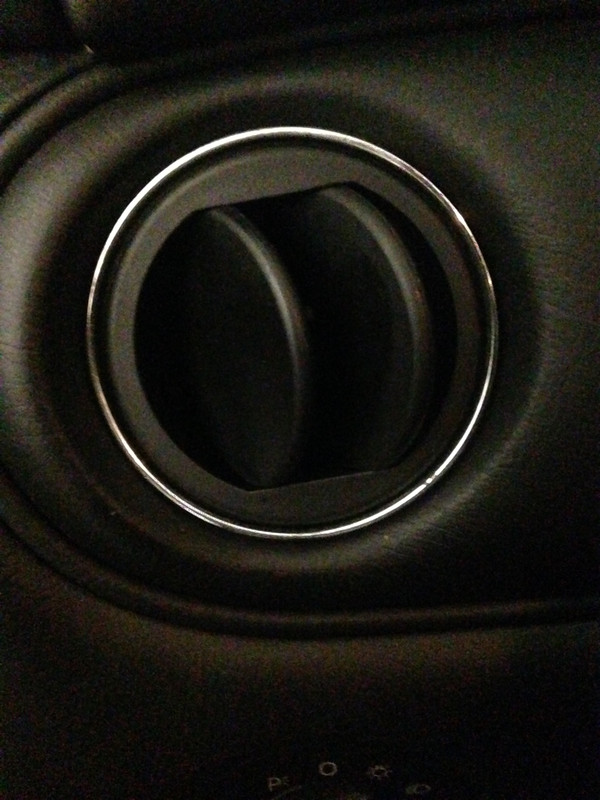

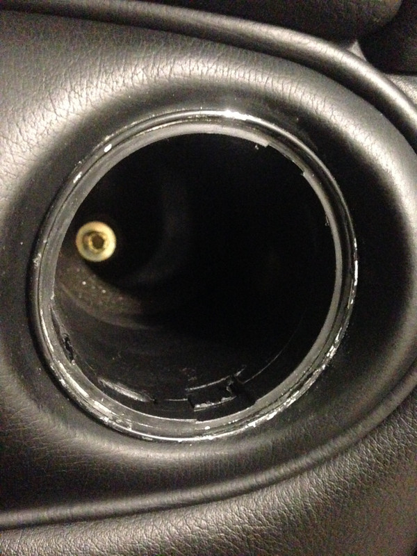

Après 15 minutes d'effort, voici le rendu :
Oui, j'ai aussi peint l'intérieur du cerclage car j'ai vu que c'était le cas sur les cerclages du milieu lorsque j'ai retiré les buses pour les nettoyer, mais je suis pas persuadé que ça soit nécessaire.
Et oui, le chrome n'est sans doute pas exactement de la même teinte que l'original si on regarde de très près mais, une fois la buse remise à sa place, je suis sûr qu'on n'y voit que du feu.
La peinture n'étant pas sèche, je n'ai pas de photo avec la buse remise en place pour le moment.

Merci pour le tuto. On atteint avec impatience que tu remettes la bouche de ventilation pour voir le résultat final. Je pense comme toi, ça brille moins, mais ça sera relativement peu visible une fois tout en place. Et si ça se voit trop, il y a peut-être la solution d’ajouter un vernis brillant par dessus ?

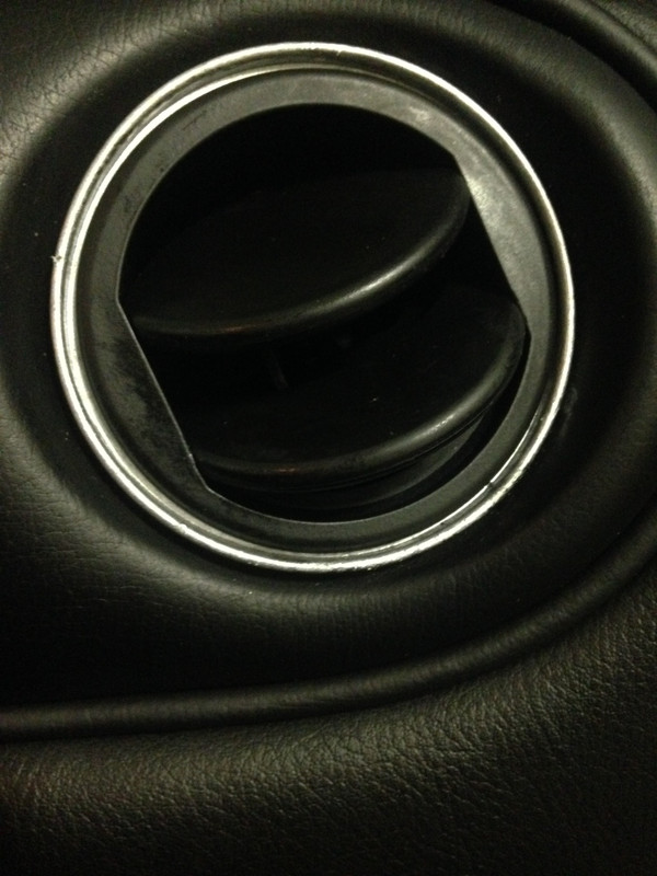

j'ai fait les miens à la bombe.
le résultat est également très correct.
ex : 4200 CC
612 Scaglietti
612 Scaglietti
Re: Solution aérateurs collants 4200
En les enlevant?JBdu49 a écrit :j'ai fait les miens à la bombe.
oui, en enlevant.
Ce sont les aérateur arrières que j'ai repeint : le chrome s'était complètement écaillé.
Ceux avant étaient en bien meilleur état.

En fait, ton aérateur gauche semble en meilleur état au niveau chrome que ne l’était celui de droite, non ?
