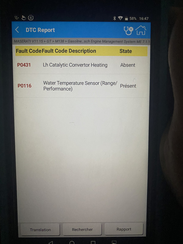

Alors j’ai passé un coup de valise et il ça me sort les choses suivantes
A noter que j’ai effacé les erreurs et depuis ça marche impeccable ! Elle est à nouveau à 1000 trs environ à chaud, et le ralentit ne fluctue plus de 300 trs comme cela faisait avant. Je précise que je n’avais pas de voyants . J’avais remarqué le thermostat qui semblait bien bas (70 maxi...)
Vous pensez que le thermostat peut provoquer cela? Car vraiment une fois les erreurs effacées vraiment plus de fonctionnement bizarre! Je vais refaire un démarrage ce soir dans le garage pour voir. Bon de toute façon je pense que le calorstat est en fin de vie faudra le changer à la prochaine vidange. Après pour la seconde erreur c’est une lambda non?

Bon j’ai réessayé et effectivement la voiture a un ralentit tout à fait normal! Le second code erreur correspond à un catalyseur trop froid également! Avez vous une idée pourquoi tout cela a perturbé le ralentit et même le démarrage sur le coup?
Messages : 4848
Re: Ralentit bizarre Maserati 4200 GT
Mon faible niveau d’Anglais me dit sonde de température eau. :D
Du coup tout est perturbé. La richesse avec encrassement des lambda et difficulté pour démarrer à chaud, le ralenti qui déconne,...

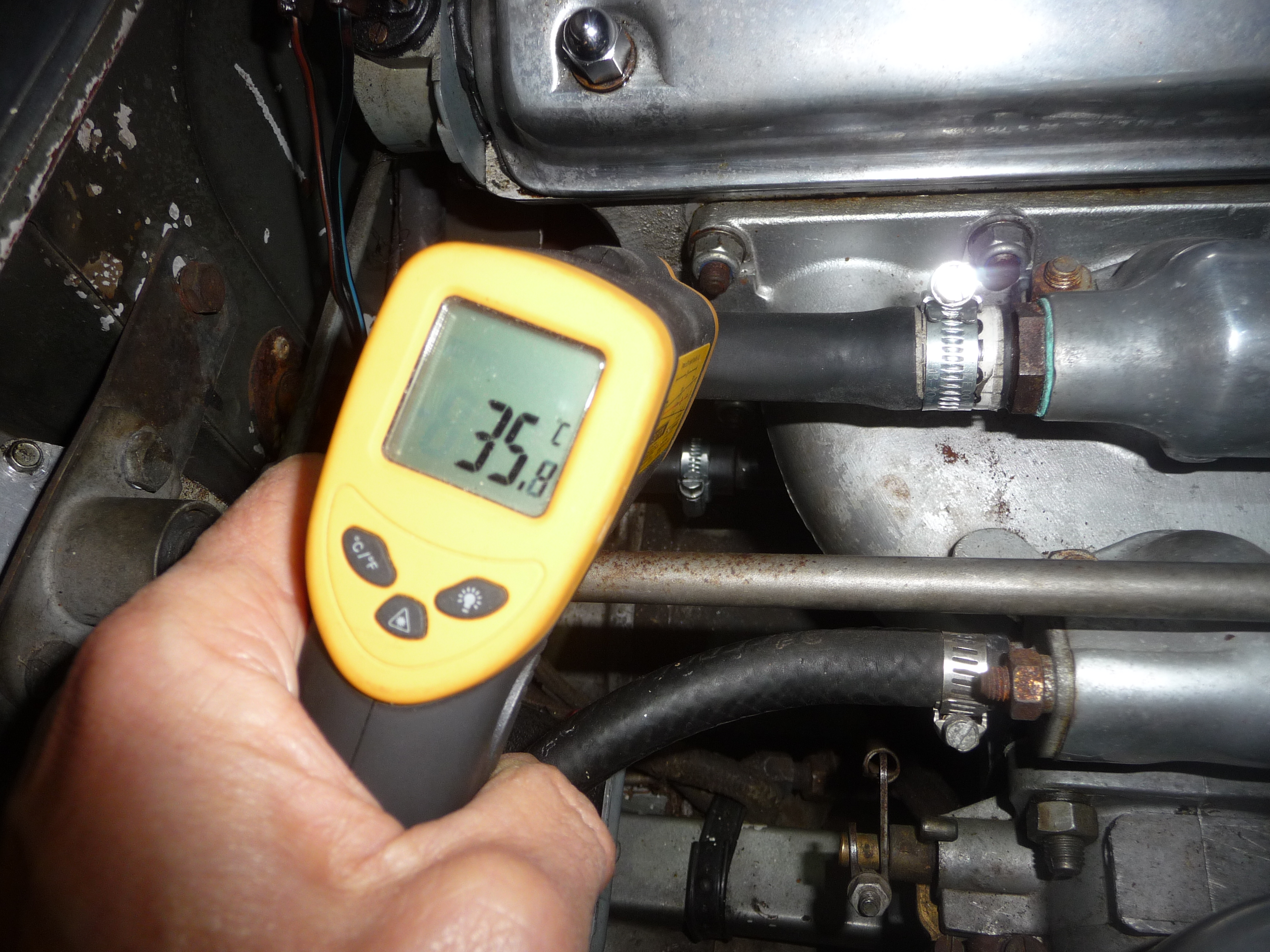

Il y a un moyen simple pour savoir si ton thermostat reste bloqué.
Suffit de mesurer la température avec un lecteur infrarouge (facile à trouver et pas cher) sur les durites d'entrée et de sortie:
Storm
Messages : 2158
Localisation : 19
Message par Storm »
Ah pas bête! Je vais essayer de trouver ça! Mais je pense que c’est ça car dès que j’arrête de rouler ça remonte à 90 degrés et si je reprends ça baisse! Je vais essayer de trouver ça! Semaine prochaine je vais appeler pour prendre rendez vous pour ma vidange et ça ! En attendant je vais essayer ta méthode effectivement ça peut confirmer!

Un coup de valise qui m’indique encore « water temperature sensor » donc bon ça se confirme! Et redémarrage compliqué dehors juste après le roulage mais impec dedans si je la fais tourner dans le garage bien au chaud. Ça confirme! Je vais appeler lundi pour prendre rendez vous pour Ma vidange, ça et deux trois petits détails histoire de peaufiner!

Messages : 8854
Tu as la réponse au niveau du diag de ta tablette. ;)
Présence d'une erreur sur le capteur de température de liquide de refroidissement.
A froid, l'ECU enrichit le mélange pour faciliter le démarrage (la même chose que le levier "choke" pour ceux qui ont eu ça sur leurs voitures du temps jadis).
A chaud, le capteur dit à l'ECU, pas besoin d'enrichir, je suis chaud là.
Le capteur défaillant, l'ECU enrichit, et "noie" le moteur (bon, j'exagère, mais pas loin). Et du coup, ça ne démarre pas, ou alors avec difficulté, quand le moteur est chaud.
Change le, il est juste à coté du thermostat, et ne coute qu'une poignée d'euro.
