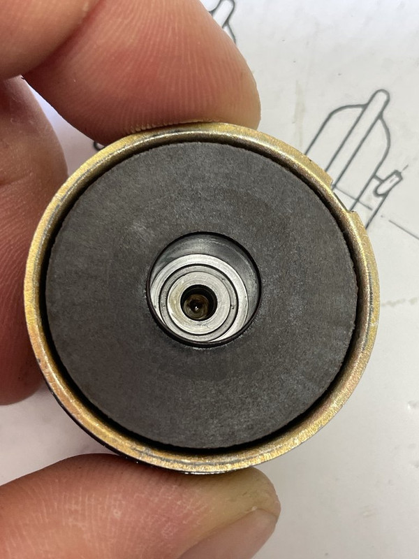

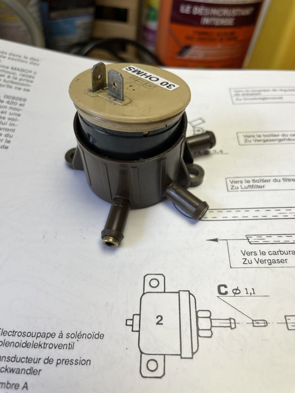

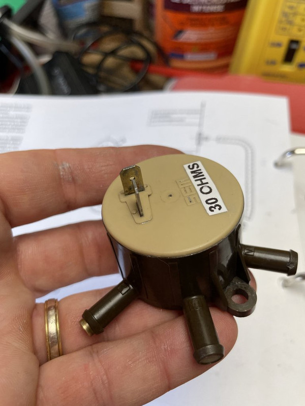

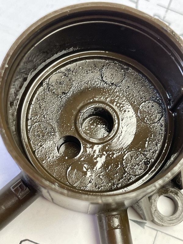

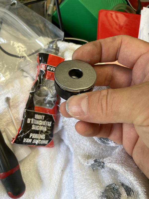

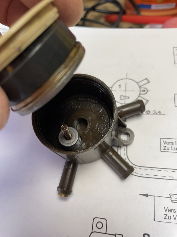

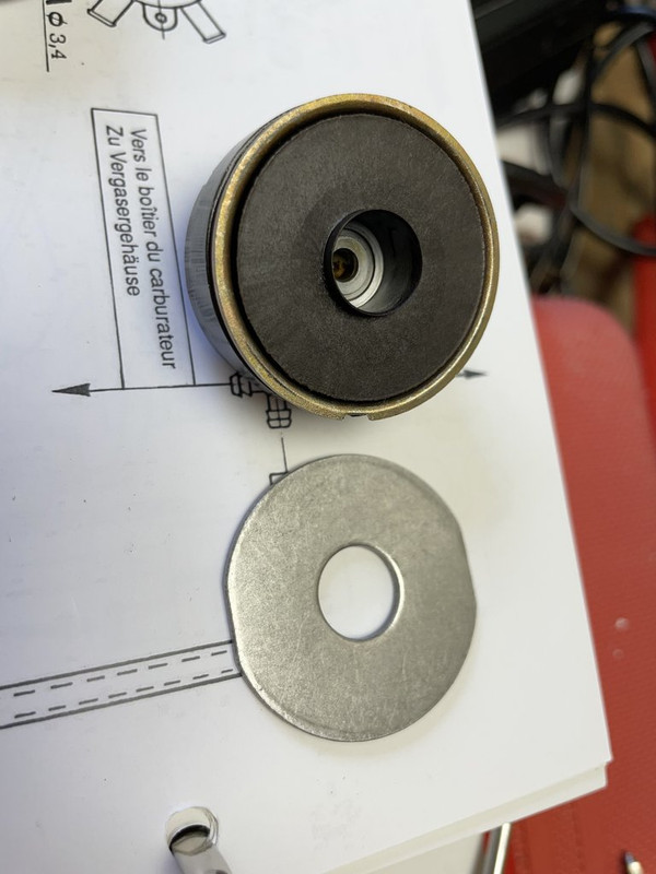

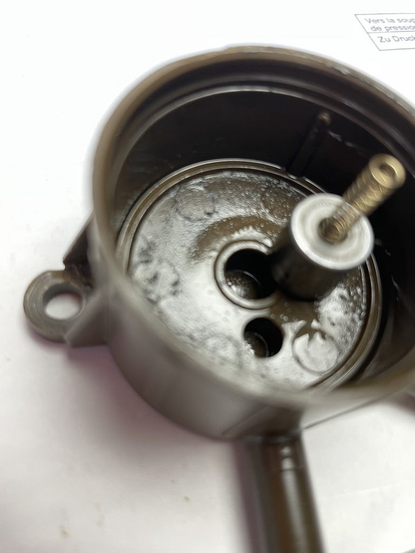

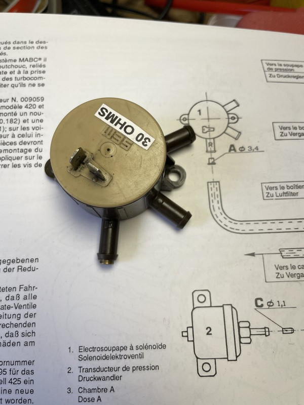

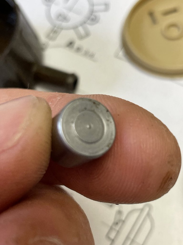

Mon solénoïde SEM laissant passer librement de l’air vers la sortie de la boîte à air… avant d’en commander un autre, j’ai pris de temps d’essayer de l’ouvrir pour voir son fonctionnement interne…
Pour être précis, en injectant au compresseur 1 bar l’air sortait par les sorties W et R… donc défaut. En injectant 2 bars (je sais, c’est au delà de l’usage ordinaire) de l’air sortait en plus par la bordure de la capsule beige et légèrement au niveau des connecteurs de la prise.

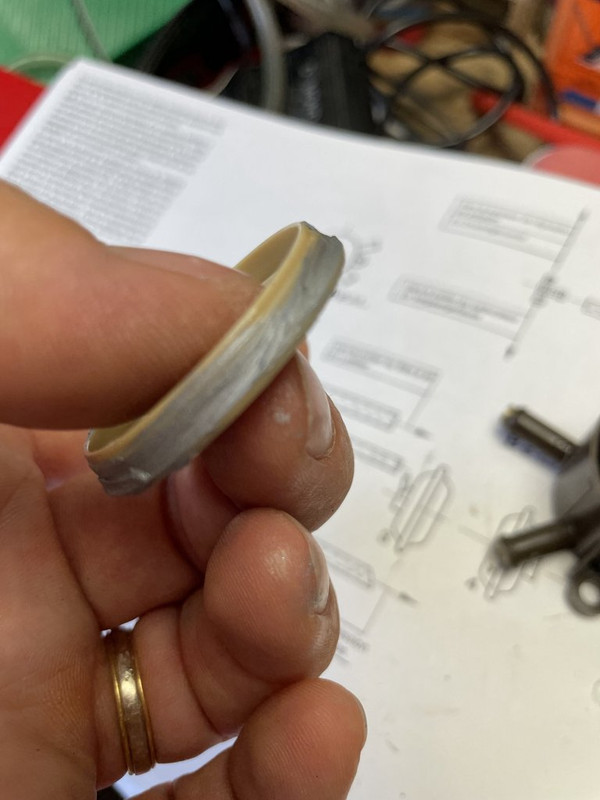

J’ai donc fait le tour du plastique beige avec une lame de cutter fine pensant que la capsule supérieure était sellée ou collée… mais non.

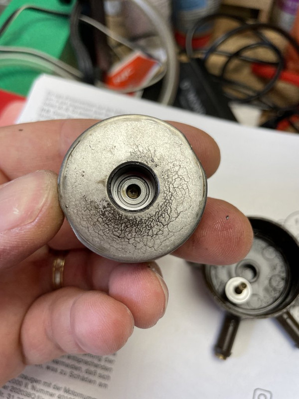

En tirant doucement, mais fermement, et avec l’aide d’un médiator en plastique, le tout est sorti du boîtier.

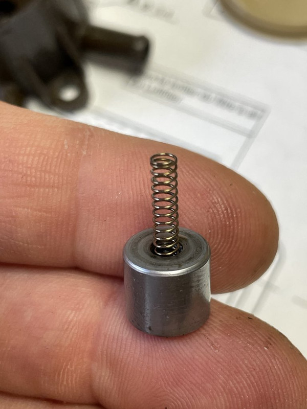

L’intérieur était plein de dépôts gras… je pensais trouver un système un peu plus technique avec au moins un joint torique! Mais non, c’est un simple électro-aimant qui attire un petit cylindre en métal repoussé par un ressort afin de boucher le trou en plastique au fond du boîtier.
Le petit piston devait être coincé par la crasse…
J’ai donc tout dégraissé, et pris soins de remonter la plaque métallique sur l’electro-aimant avec un peu de pâte à joint haute température, et idem en remontant la capsule beige pour rendre plus étanches la bordure et la micro fuite au niveau du connecteur.
Maintenant en envoyant 1 Bar par l’entrée C, tout passe par la sortie W et plus de fuite par la capsule. Il pourra retourner sous le capot ce week end le temps de laisser sécher correctement la pâte à joint.
J’ai mis quelques photos ci après.
Temps passé 20min. Coût de l’opération… une noisette de pâte à joint Facom…
