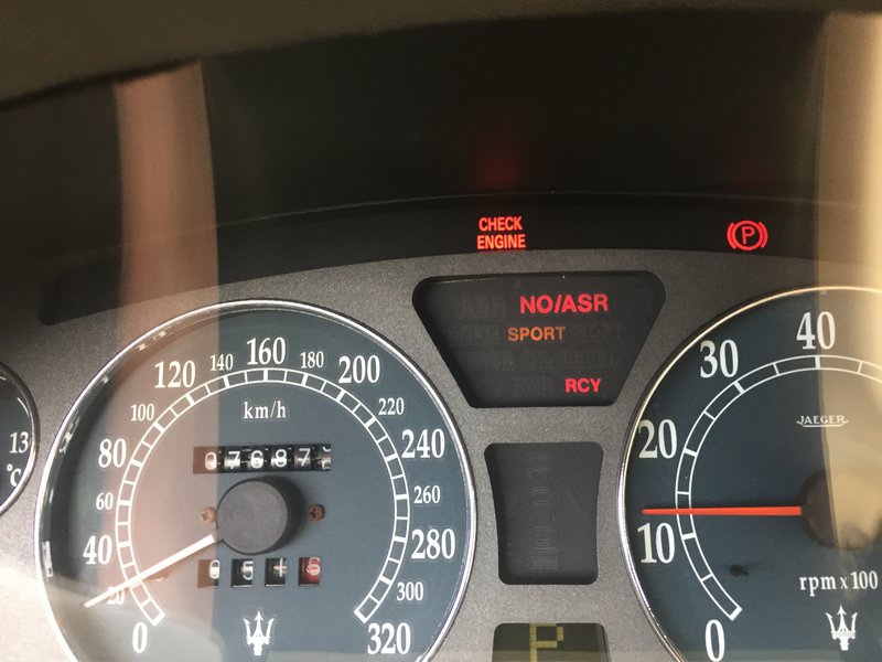

Voici l'affichage rencontré hier. Et les deux voyants se sont à chaque fois allumés simultanément.
Comme on le voit sur la photo, le ralenti est légèrement accéléré lorsque cela se produit.

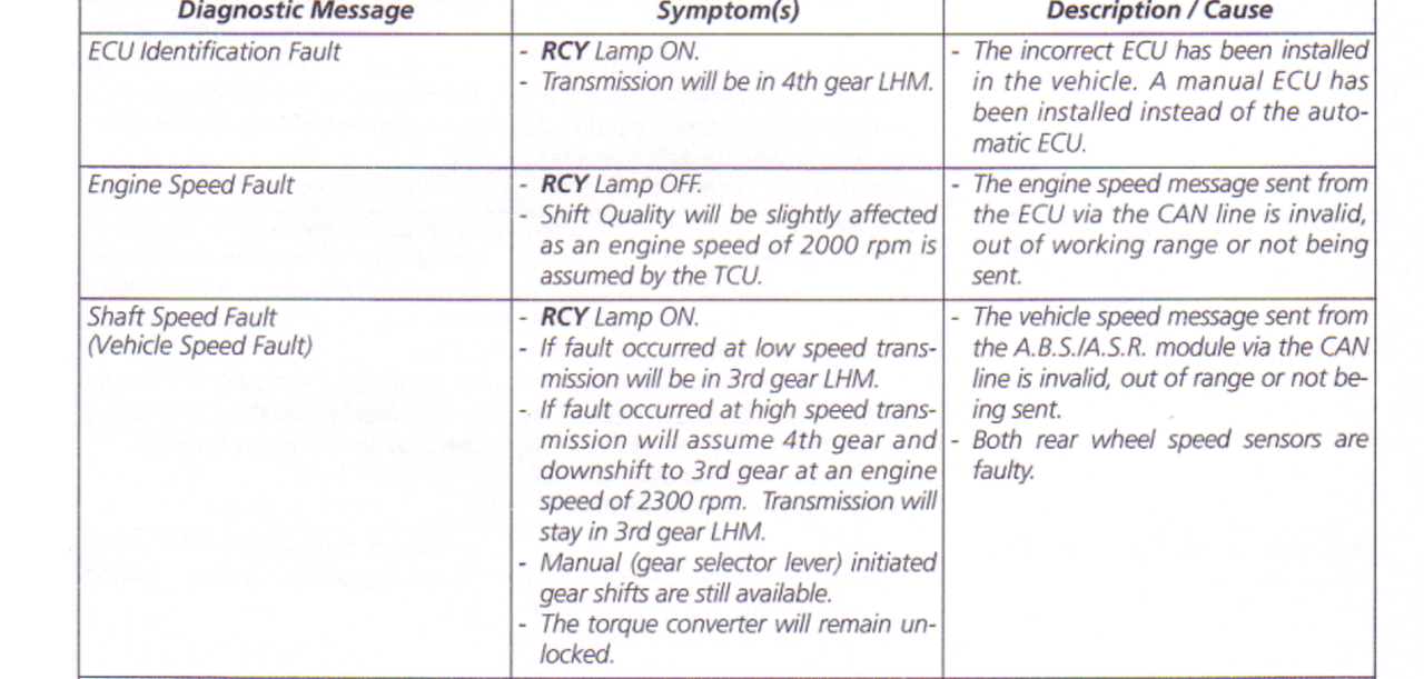

Messages : 8851
Re: 3200 GTA défaut RCY + NO/ASR
Salut Franck, d'après le manuel, le voyant RCY peut être activé par un défaut du module ABS (signal hors norme ou absent)
3ème cas sur le screenshot (clique pour tout voir).
La boite se met met en 3ème, par contre, tu devrais pouvoir sélectionner les vitesses manuellement (1-2-3).
Donc peut-être que la boite n'a rien, nettoyer la connexion du module est peut-être un premier pas.
Si la boite est bloquée en 3ème, pas étonnant que tu n'avances pas.
Message par Franck_65 »
gemini a écrit :Salut Franck, d'après le manuel, le voyant RCY peut être activé par un défaut du module ABS (signal hors norme ou absent)
Tu as la doc pour la boite?
Merci Gémini pour tes lumières,
En fait, la boite se mettait au point mort alors que le levier était sur D. Le fait de couper le contact et de le remettre permettait de rouler à nouveau. Mais après 3 à 5 km, nouvelle coupure de transmission. Le moteur, lui, tournait nickel. Par contre je ne me souviens pas si j'ai essayé de changer de rapport.
