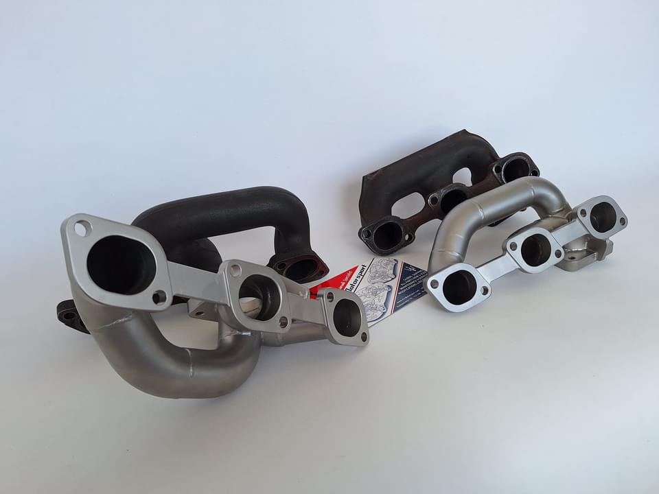

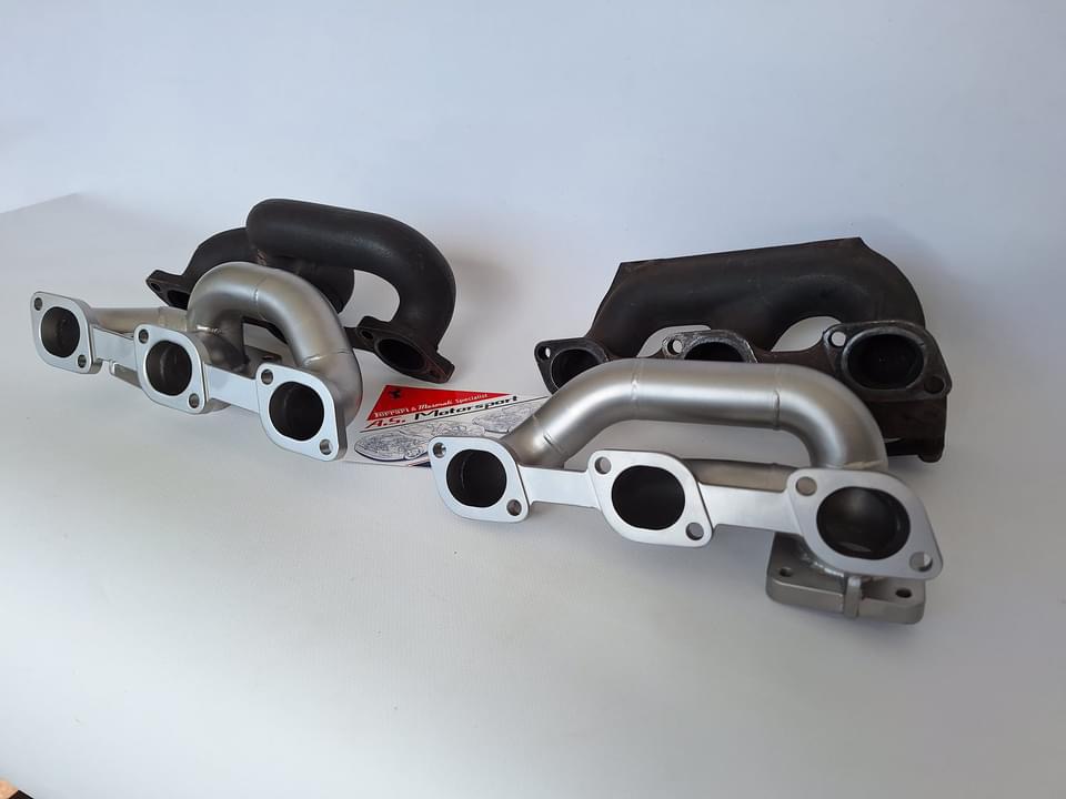

Re: Recherche collecteur échappement 2.8l biturbo
Publié : ven. 5 avr. 2024 17:15
par Konimino2
Suite asmotorsport refait des collecteurs v6 et annonce les v8.
