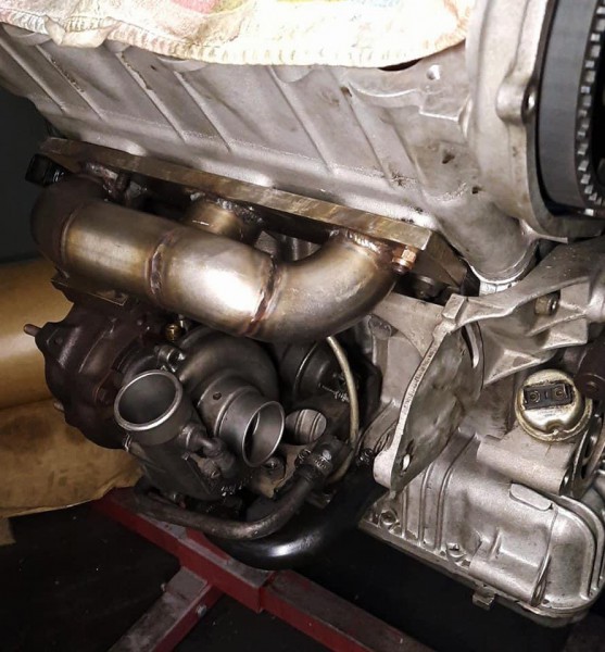

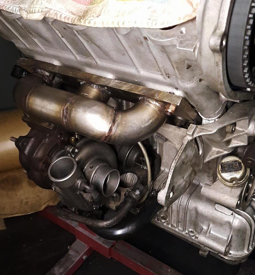

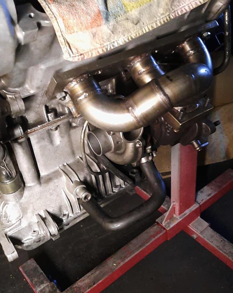

Tu vas avoir du mal: j’ai été dans le meme cas, et il a fallu faire appel à un soudeur pour en faire une copie inox.
Et qui en plus ne s’en est pas sorti. Au bout de plusieurs mois, plus de nouvelles...
Donc réparation de fortune avec gros paquets de soudure à l’endroit de la fissure.
Pour le moment, ça tient...

Photos retrouvées:
Avant-avec fêlure-
C’est dans une partie très mince (épaisseur de 1 à 2 mm) du collecteur.
Certains m’ont dit que ca ne craignait pas vraiment: avec l’échauffement et la dilatation elle se « referme » probablement.
Le risque étant un appel d’air au soupapes d’échappement, mais la voiture a roulé longtemps sans que ca fasse quoi que ce soit.
Mais c’est tout de meme très visible, et dans le doute...
Donc soudure:
Boulot propre, un petit coup de meule (j’aurais meme laissé le paquet du cordon pour que ca soit plus épais).
C’est parait il la maladie, mais jusqu’à’à présent jamais entendu parler de casse due à ca.

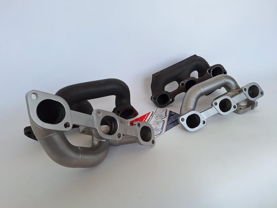

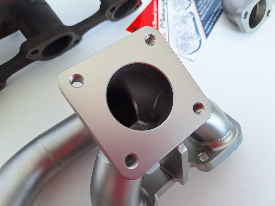

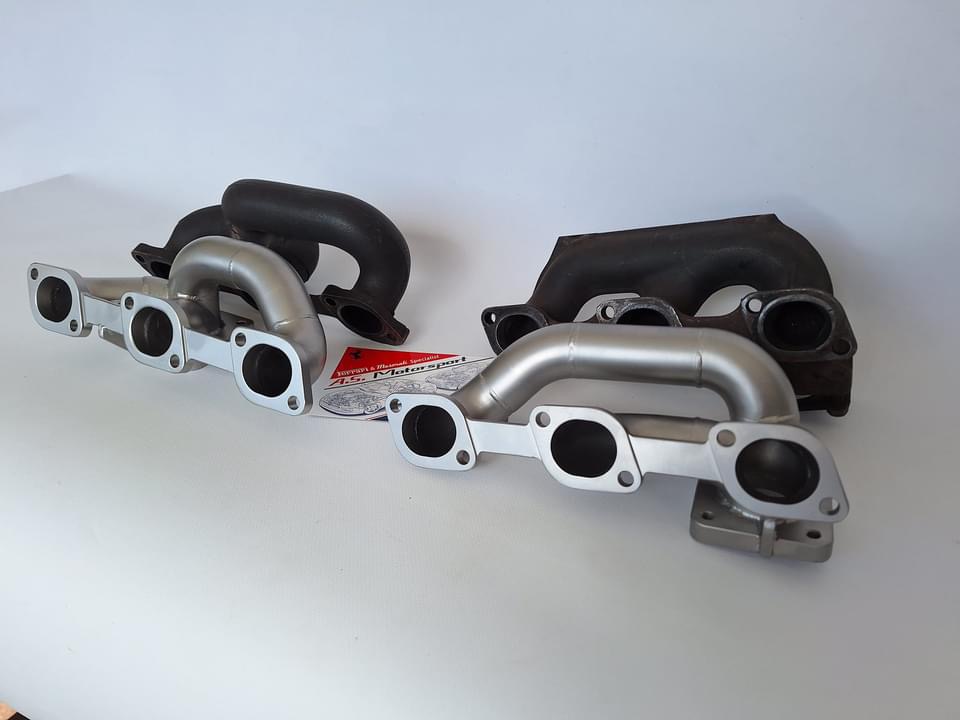

Suite asmotorsport refait des collecteurs v6 et annonce les v8.
