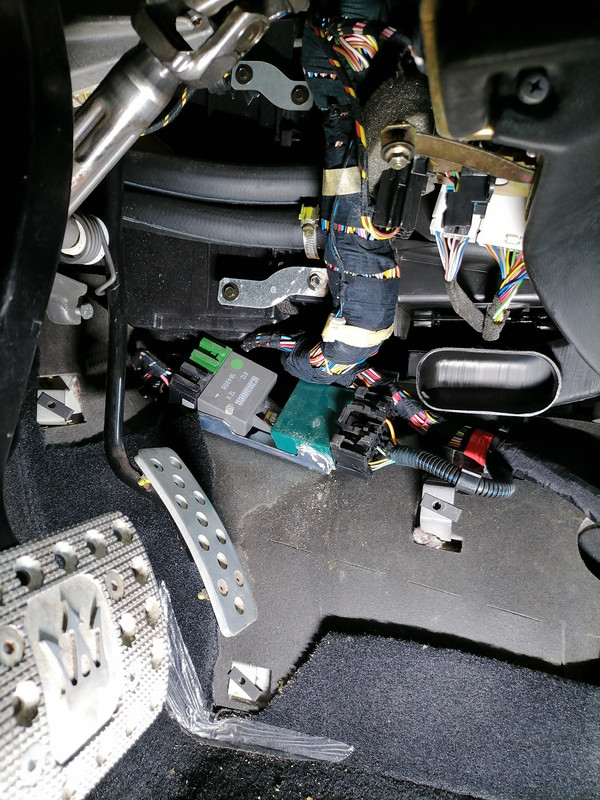

Regarde du coté du relais vert, dans les pieds conducteur.
Quand j'ai démonté mon radiateur d'habitacle je me suis aperçu qu'il fuyait sur le relai ....

Commence par couper la batterie - t'assurer que sa charge est optimum - si oui, tu rebranches, tu fermes le coffre et bipes la voitures avec la clé... ensuite tu démarres.
... il faut toujours biper la voiture quand on rebranche la batterie.
