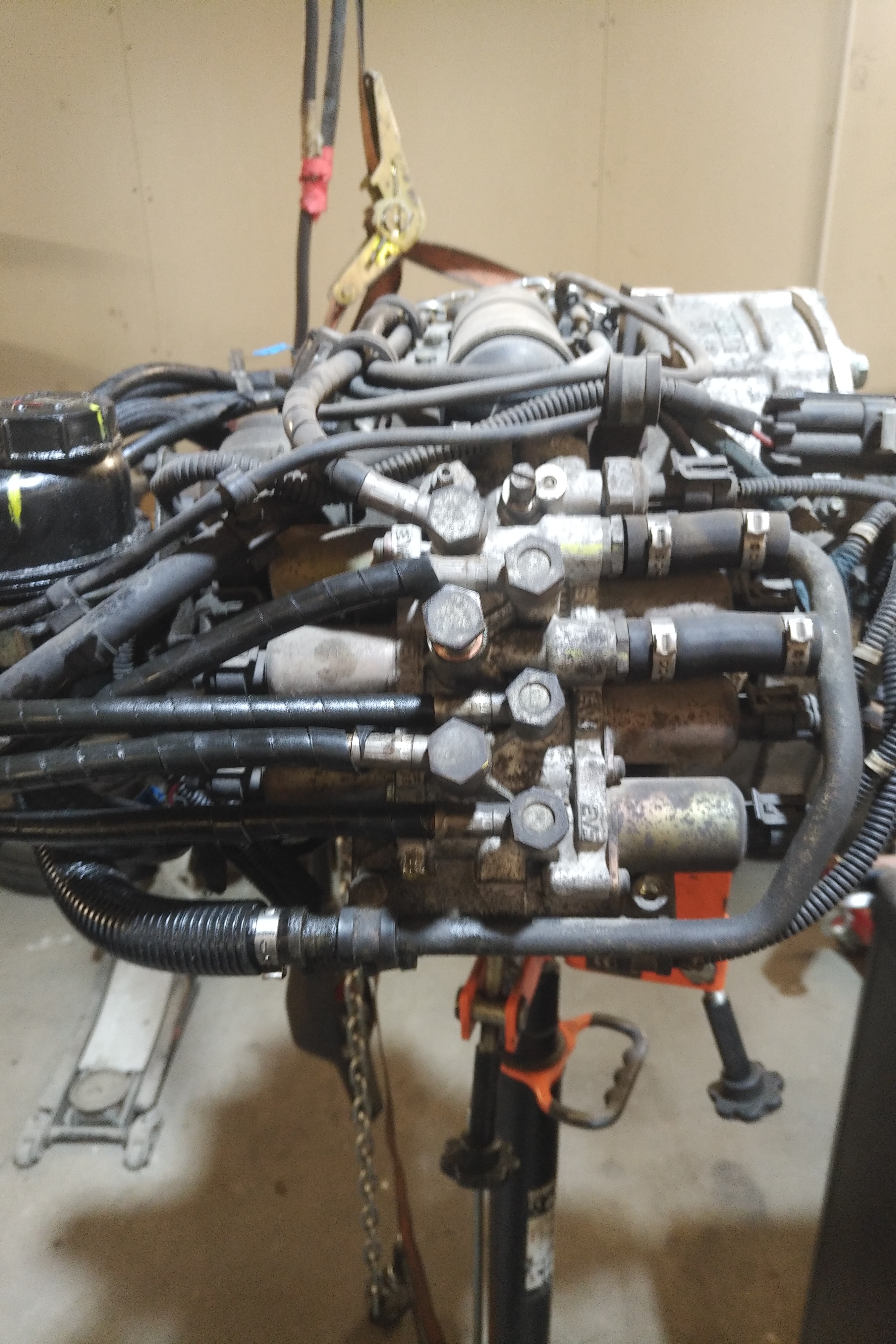

Le problème venait d'une des durites des flexibles de l'actionneur que j'appelle la pieuvre qui permet de changer les vitesses. J'en suis sûr qu'est-ce que le garagiste en démontant la boîte où on la remonte en a dû abîmé une des durites, mais il est vrai au bout de 20 ans elles étaient plus en très bon état.
Bref il y a 7 durite à changer car une durite par vitesse au comptant celle de la marche arrière.
Donc conseil à chaque changement d'embrayage vérifier l'état de ces fameux flexible car un flexible c'est dans les alentours de 500 € x 7 je vous laisse faire le calcul

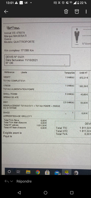

Les durites de l'actionneur sont des pièces qui sont pas nécessaire de changer si elles sont en bon état. En revanche à chaque dépose de la boîte de vitesse afin de changer l'embrayage il est conseillé de jeter un coup d'œil sur l'état de ces fameux flexible.
Donc lors d'un achat c'est des choses à vérifier en se glissant sous la voiture avec une lampe de poche. Car évidemment les durites ne sont pas dans le même état pour chaque Maserati selon ses origines , comme Dubaï avec la chaleur et le sable, Angleterre avec le froid et le sel ou bien j'en ai vu un du forum qu'il a fait importer du Japon.
Je vous mets en copie le devis de chez Maserati, le tarif du tuyau hydraulique de la pompe à 583 € et du tuyau hydraulique qui permet de passer la première vitesse à 872 €.
