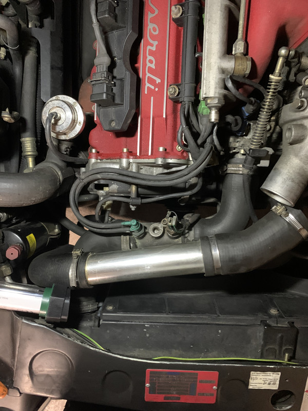

J ai une sonde de température qui fonctionne de manière aléatoires
J ai déjà remplacé les 2 du dessus
Celle sous la tubulure d air est défaillante..
Quelque un à la réf et chez qui ?
Voir les photos
(Pas les bleues la Jaeger 31361003 )

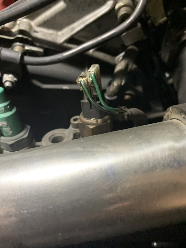

Si c'est celle en plein milieu de la photo, commence par changer la cosse. Il faudra le faire de toute façon... ;)
jpaat746
Messages : 1683
Re: Sonde de température Ghibli 2
Message par jpaat746 »
joeley a écrit :Si c'est celle en plein milieu de la photo, commence par changer la cosse. Il faudra le faire de toute façon... ;)
Salut joley
C est pas un problème de contacte
Ça reste a 0 a 80 et puis redescend
On l a chunter et passe au max
Remis en place passe a 0
Les ventilateurs marchent … donc pas trop grave

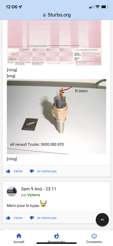

http://www.maseratitude.com/viewtopic.php?f=21&t=3920
Grâce à Google j ai retrouvé un ancien post ….et post toujours utile de notre Gemini
Coup de bolle la sonde était bien positionnée
Je la commande chez Mister machin
Tant qu a faire je mets la photo
Dés branchements des cosses
Je vous tiens au jus
